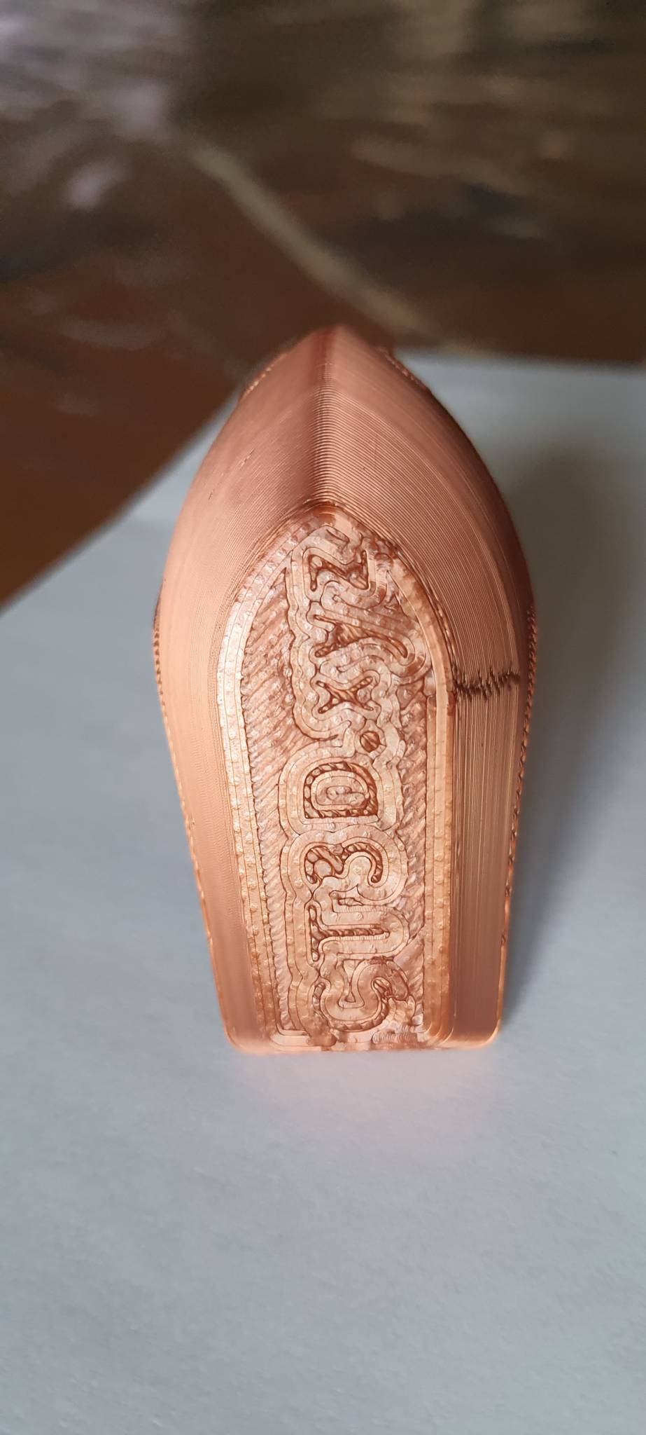

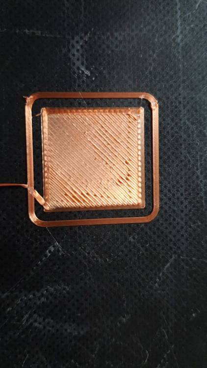

J'ai un soucis sur mon ender 3 pro de 1ere couche, ensuite le print se déroule bien, je ne vois plus quoi régler ?
Hier j'ai encore réglé mon bed, changé la buse, qualibré mon extrudeur, changé ma bobine de PLA au cas ou .... imprimé des tours de température.
Cette 1ere couche semble trop écrasée ?
J'imprime a 200/210 bed à 60 avec prusaslicer.
Merci !

Désolé de poser une question bête mais quel est le problème? Le décalage du remplissage par rapport au contour? Problème d'adhérence?
+1
Je ne vois pas de soucis particulier... 😐
A la limite... peut être... une très légère sur-extrusion de première couche ?!
A  voir... mais pour cela, il faut les paramètres d'impression que tu utilise. Et en l'occurence, la "Hauteur de la Couche Initiale" qui est actuellement paramétrés.
Pour ma part, je chercherai du coté de la surface du plateau. J'ai l'impression qu'avec un plateau en verre, tu aurais moins / pas de défauts.
D'autre part, ton plateau ne semble pas très propre. Je le nettoierai à l'eau...
Tu veux dire que sur la surface noire avec la multitude de trous et les grandes taches blanches, tu as une plaque en verre?
D'accord, si ta plaque est parfaitement propre et si le défaut apparait en de multiples endroits, j'essaierai de réduire la hauteur de la première couche (0.15 voire 0.1). Comme tu es déjà en légère sur-extrusion, il faudra bien sûr réduire le débit.
Déjà effectivement faire un bon nettoyage de bed serait nécessaire
Ensuite l'intérieur de la pièce qu'il soit propre on s'en fou un peu du moment que les côtes et extérieurs soient bons et nets non ?
Si ton problème est la face posée sur le bed qui est non lisse alors tu dois choisir un support bed lisse.

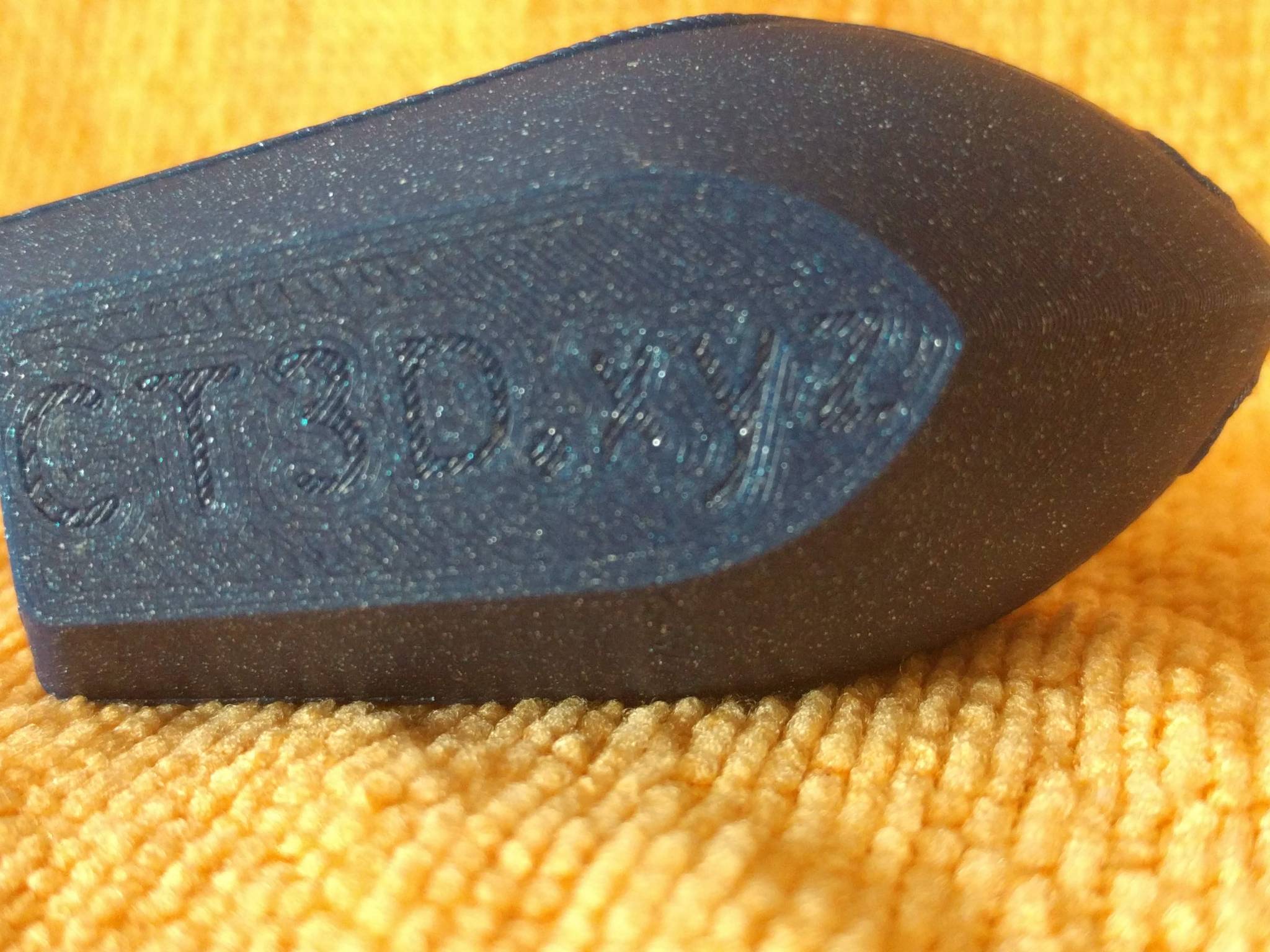

Je pense que les défauts en question sont ceux indiqués sur la photo suivante (sur la surface en contact avec la plaque en verre).

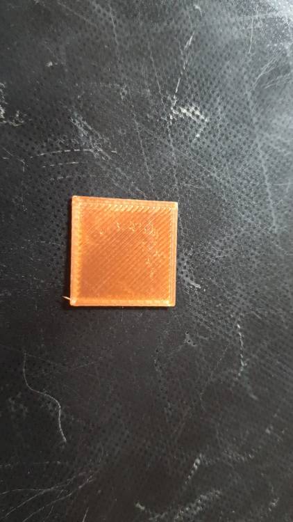

Je reste sur ma position. Une feuille de papier fait 0.1mm d'épaisseur, si tu forces un peu lors du nivellement, on va dire que la buse est à 0.08mm du plateau (buse et plateau à tempéature d'impression bien sûr). Ajouter à ça, une hauteur de couche initiale de 0.2, tu te retrouves à devoir extruder une épaisseur de 0.28mm avec une buse de 0.4mm (je suppose). cela fait vraiment beaucoup!
J'aurai tenté 0.15 avant 0.1...Qu'appelles-tu "pas jojo"? une petite photo serait la bien venue. Je me méfie parce que tu m'as l'air d'être une sacrée perfectionniste. Comme l'a dit Idealnight l'aspect du dessus n'est pas très important car la couche suivante corrigera surement le défaut (je ne pense pas que tu aies à imprimer des pièces avec 1 seule couche).
As mon avis tu as un problème de planéité  .
Si tu as un revêtement de collé sur le plateau et qu'il y a des bulles d'air où des défauts d'épaisseur cela se répercute sur la plaque
Pour avoir une bonne planéité il faut un plateau alu bien plan et une surface d'impression en miroir de 4 mm .

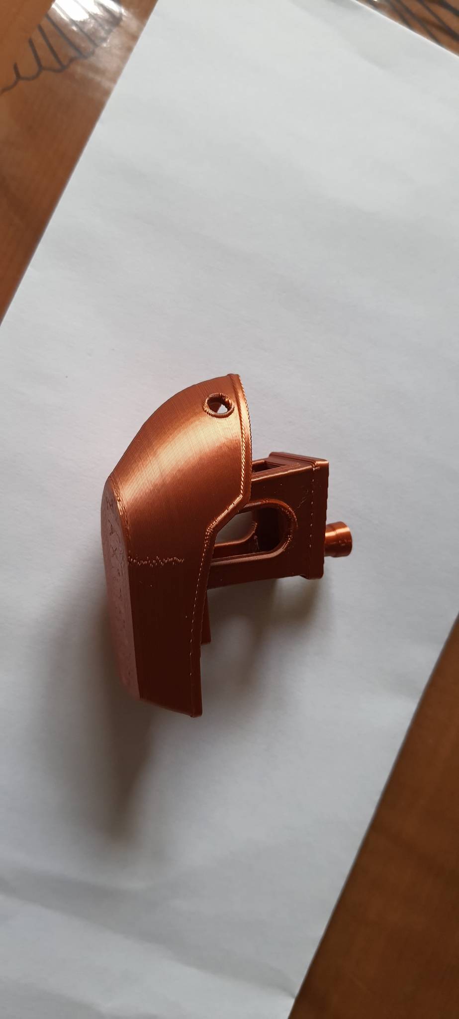

j ai retenté en 0.3, j imprime le fameux bateau pour voir.
J'ai vraiment juste un pb avec cette 1ere couche, j'ai fait deux gros prints et même une grosse boite impec sur les autres couches.

Première couche trop écrasée mais sinon c'est propre.  Il faut juste bien régler le plateau.
J'aimerais bien savoir comment tu fais pour régler le plateau.

a chaud  avec le gcode qui va bien et une feuille de papier

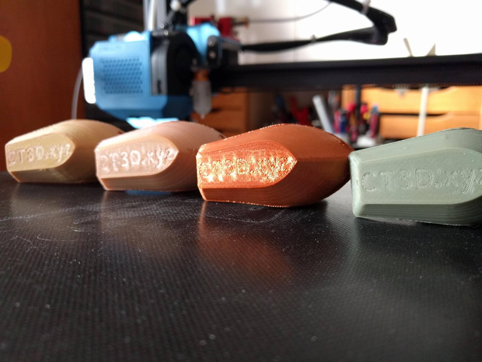

J'aurais plutôt dit l'inverse: pas assez écrasé.

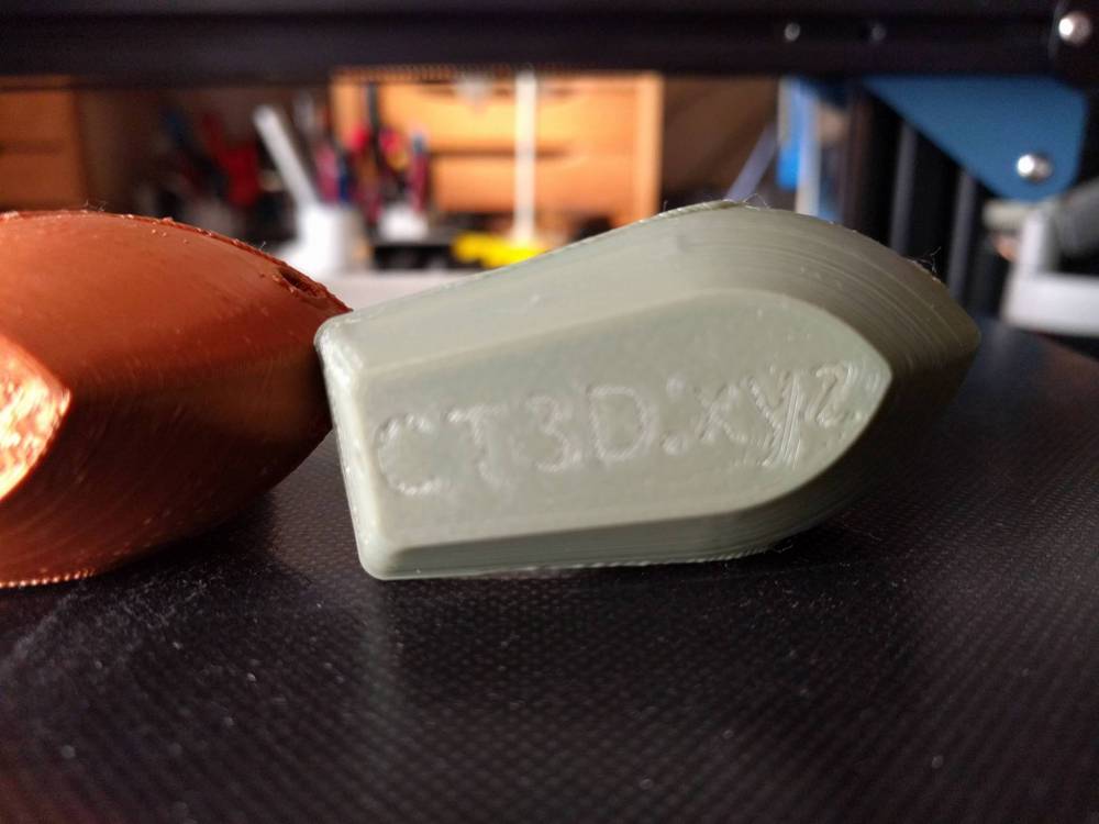

Quand j'en imprime, sur ma plaque de verre Creality «ultrabase», on ne voit pratiquement pas les liaisons entre les lignes, c'est quasiment lisse :

quelle hauteur de 1ere couche
La même que celles pour les suivantes 😉 (0,2 habituellement avec une buse de 0,4).
il y a 4 minutes, justine1378 a dit :
quel réglage dois je changer ?
Diminuer encore un peu la distance buse / plateau donc refaire encore une fois ce réglage manuel. Avec la feuille de papier, il faut qu'elle soit pincée mais qu'on puisse encore la bouger, voir le point 6 :
Dernière possibilité mais que je ne recommande pas: jouer »artificiellement» sur ce décalage en ajoutant un plugin de la place de marché pour Cura,
merci je repasse donc en 0.2 pour ma 1ere couche et je vais regler pour 1000025230 fois mon bed et je reviens montrer ce que ca donne ! 🙂
