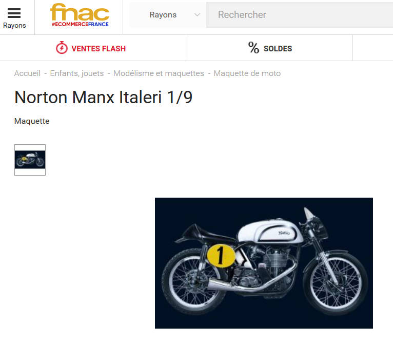

Salut @Melisse, as-tu pris contact avec le Musée en premier lieu ? Est-il d'accord pour te laisser scanner cette Norton ? ce n'est pas garanti et la moto est peut-être un prêt d'un particulier ou d'un autre musée.
A mon avis, le plus simple reste de chercher une boite maquette de cette moto ou approchante, à la plus forte échelle possible et de scanner les pièces et les remettre à l'échelle que tu souhaites.
un exemple, moto au 1/9 à 70€

Bonjour à tous et merci pour vos infos.
pour la maquette Italeri, c'est une bonne idée et je l'ai déja, elle a été la base de mon premier travail en mesurant à l'ancienne les différents éléments ce qui me permet de faire des plans de fabrication.
semaine prochaine je me rend au musée prendre un premier contact, on verra ce qu'il est possible de faire.
merci pour le lien du modele turbosquid mais malheureusement il ne correspond pas à l'original, je ne peux pas m'y fier.
