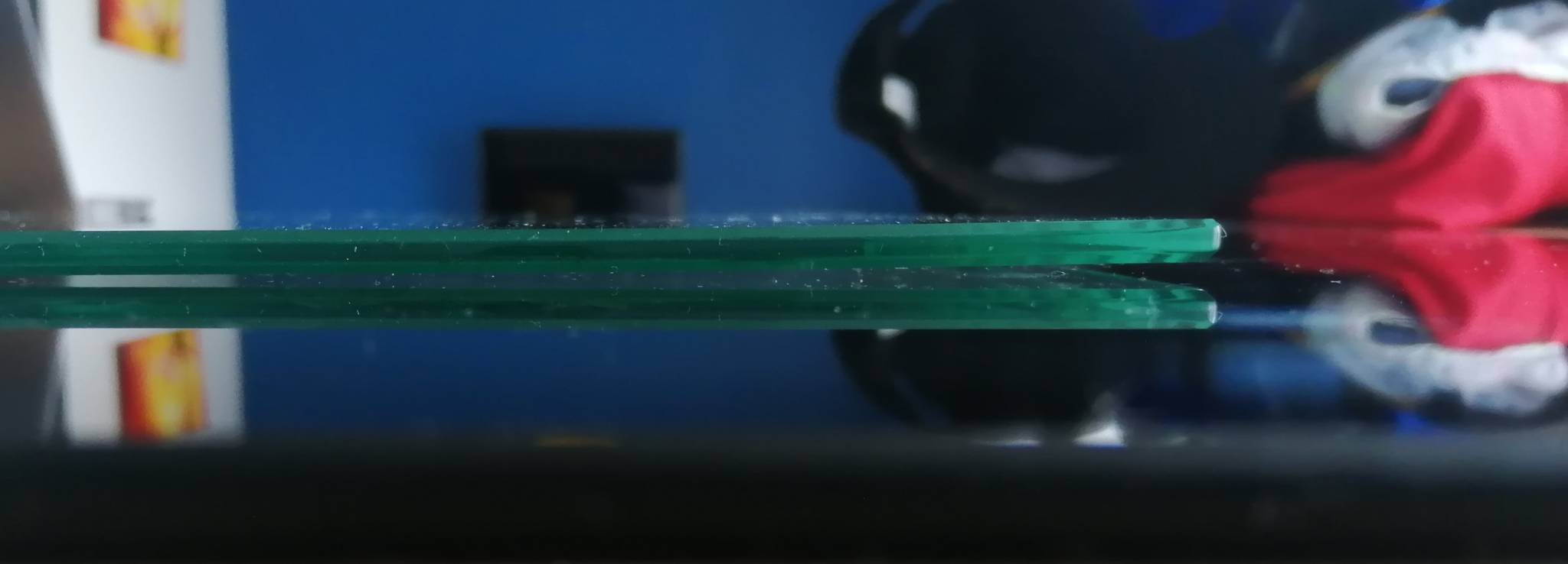

Abby Posté(e) Aout 11, 2020 Posté(e) Aout 11, 2020 (modifié) Bonsoir, je voulais avoir un retour des autres users de Tenlog au sujet de la plaque de verre de leur bed. Voilà j'suis un peu dégouté, la mienne est déformé d'au moins 2.5 voir 3mm elle est bombée. Mes 3 premieres impressions j'ai fait monter le bed qu'à 40° Ensuite 60° et apres 80° pour mon petg pas plus donc c'était progressif. ça semble surtout poser des problèmes lors des remplissages. Suis je le seul dans ce cas là ? Modifié (le) Aout 11, 2020 par NOX
vap38 Posté(e) Aout 12, 2020 Posté(e) Aout 12, 2020 (modifié) Bonjour, C'est simple il faut faire une photo détaillée avec l'écart de planéité et la transmettre au service compétent de TENLOG ! Évidemment il faut prouver le défaut pour un éventuel échange sous garantie. C'est quand même une grosse déformation je suis étonné de cet écart 2.5mm à 3mm c'est énorme ??? (jamais vu....) une photo c'est mieux Il y à trois observations soit le plateau est placé sur surface plane qui révèle le défaut de planéité. Ou un autre défaut de réglage ou géométrie de la platine du rail guide ? ces deux défauts sont identifiables. Le plateau en aluminium de 4mm lui aussi peut être impliqué dans une face bombée au centre ce qui peut être évoqué l'écart de planéité. donc c'est aussi un cumul des défauts de planéité à vérifier...Oui le plateau en verre n'est pas parfait ! pour remédier aux petits défauts de planéité j'ai inversé la face d’impression est tout est rentré dans l'ordre c'est parfait désormais. La question c'est de savoir si chaque découpe en verre est trempée ou si c'est un verre borosilicate je ne sais pas comment est réalisé ce plateau en verre ni sur la qualité ? A savoir que les feuilles en verre en fusion sont réalisées sur une vague flottante en étain et ensuite étirée et laminée. Normalement le calibrage et la rectitude est parfaite; donc c'est sans doute pendant la phase du traitement thermique que la planéité est déformée. Je vais m'informer sur le process de fabrication des plateaux en verre chez les Chinois. a+ Modifié (le) Aout 12, 2020 par vap38

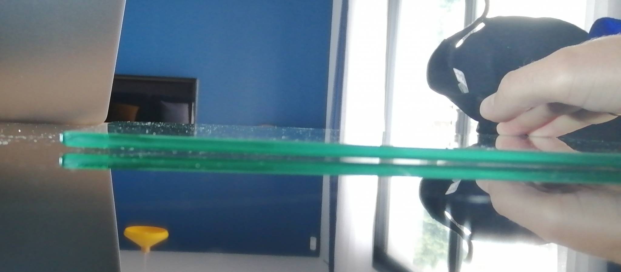

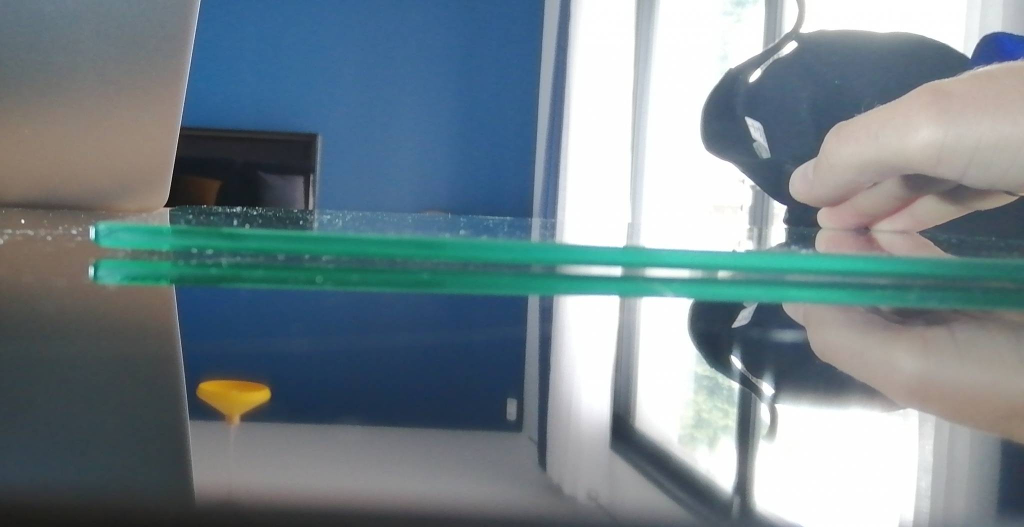

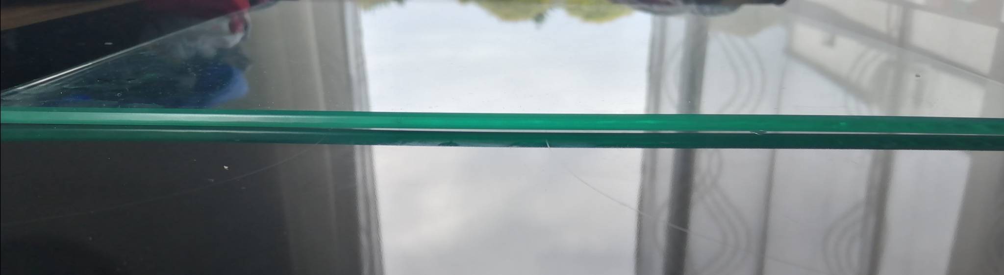

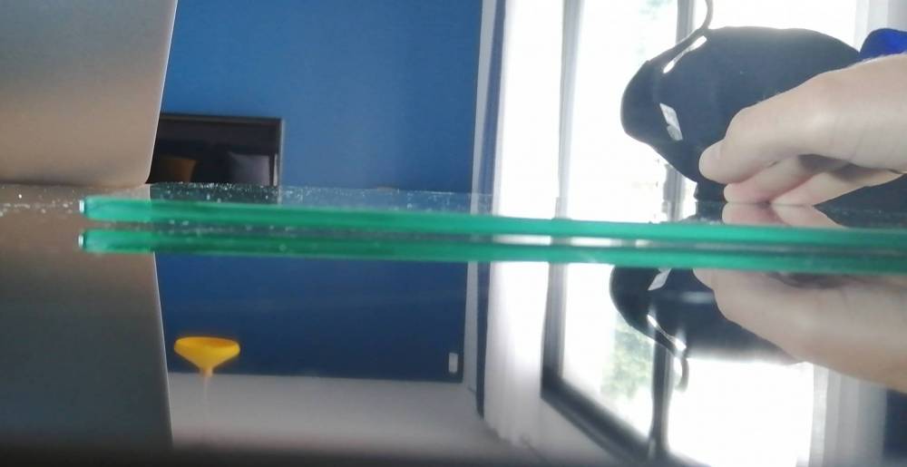

Abby Posté(e) Aout 12, 2020 Auteur Posté(e) Aout 12, 2020 Je ne suis pas encore équipé de pieds à coulisse malheureusement. Je vais vous présenter la différence de hauteurs entre les points d'étalonnage et le centre du bed sur d'autre.
Alumine85 Posté(e) Aout 12, 2020 Posté(e) Aout 12, 2020 Ha oui pas mal... retourne le et avec les pinces ça va lui mettre une contrainte c'est la manip que j'ai fait.
Abby Posté(e) Aout 12, 2020 Auteur Posté(e) Aout 12, 2020 (modifié) il y a 5 minutes, Benjamin Brassart a dit : Ha oui pas mal... retourne le et avec les pinces ça va lui mettre une contrainte c'est la manip que j'ai fait. J'ai fait ça mais le bombé dans l'autre sens fait que j'ai plus d'acroche au milieu. Et dans l'autre sens la buse ne va pas au centre car elle bute dans la plaque de verre. Les pinces ne rattrape rien contrairement à ce que j'aurai cru Modifié (le) Aout 12, 2020 par NOX
Alumine85 Posté(e) Aout 12, 2020 Posté(e) Aout 12, 2020 Trop bombé la je pense. Coupe de verre à Leroy Merlin autour de 3 € sur du 4mm et demande un SAV avec les photos...
Abby Posté(e) Aout 12, 2020 Auteur Posté(e) Aout 12, 2020 Yes c'est ce que je vais faire, j'voulais avoir vos retours car en tant que débutant j'avais peur d'avoir fait une erreur d'utilisation etc... C'est plus flagrant lorsqu'on le voit posé sur le bed.
Abby Posté(e) Aout 12, 2020 Auteur Posté(e) Aout 12, 2020 J'ai fais faire un verre pour 3e chez leroy en attendant mon nouveau bed https://li3dforum.ovh/3P1
