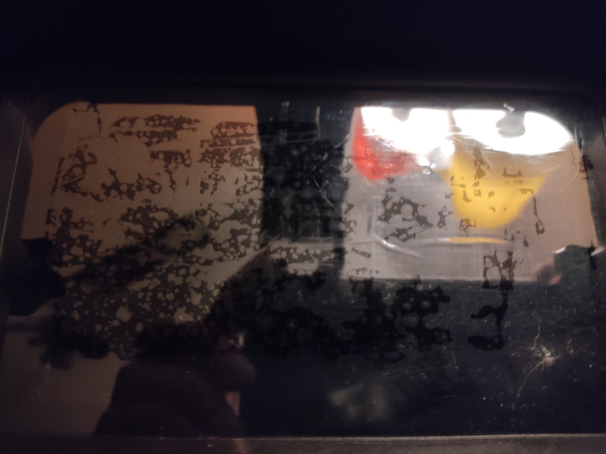

Reuh, une autre piste me viens à l'esprit, si le FEP se retrouve pour une raison X ou Y "collé" à l'écran LCD, j'imagine que cela crée un effet de succion supplémentaire lors du décollement d'un layer, est-ce possible que le soucis réside de ce coté là également ?
(ci-joint une petite photo ou j'ai utilisé la spatule en platisque pour "coller" le FEP à l'écran pour illustrer, on voit d'ailleurs bien la déformation en question sur le FEP)
Je suis quasiment convaincu qu'il doit s'agir d'un soucis du à une succion trop importante pour l'élasticité du FEP...
Modifié (le) par Taybal
salut @Taybal, au vu de ta photo, ton écran LCD n'est pas propre, tu as très probablement de fines couches de résines dessus d'où cet aspect non uniforme, la surface de devrait être noir et complètement uniforme.
Un FEP déformé se change car cela veut dire qu'on a dépassé la limité élastique du matériaux.

Pour auberto : ce n'est pas l'écran sur la photo, c'est le FEP, "collé" à l'écran (les différences de couleurs ne sont que le reflets de l'environnement dans le FEP). Effectivement le FEP est dégueulasse et plein de poussière vu que j'étais en train de le triturer dans tous les sens, l'écran, lui, est niquel, pas de soucis de ce coté là 😉

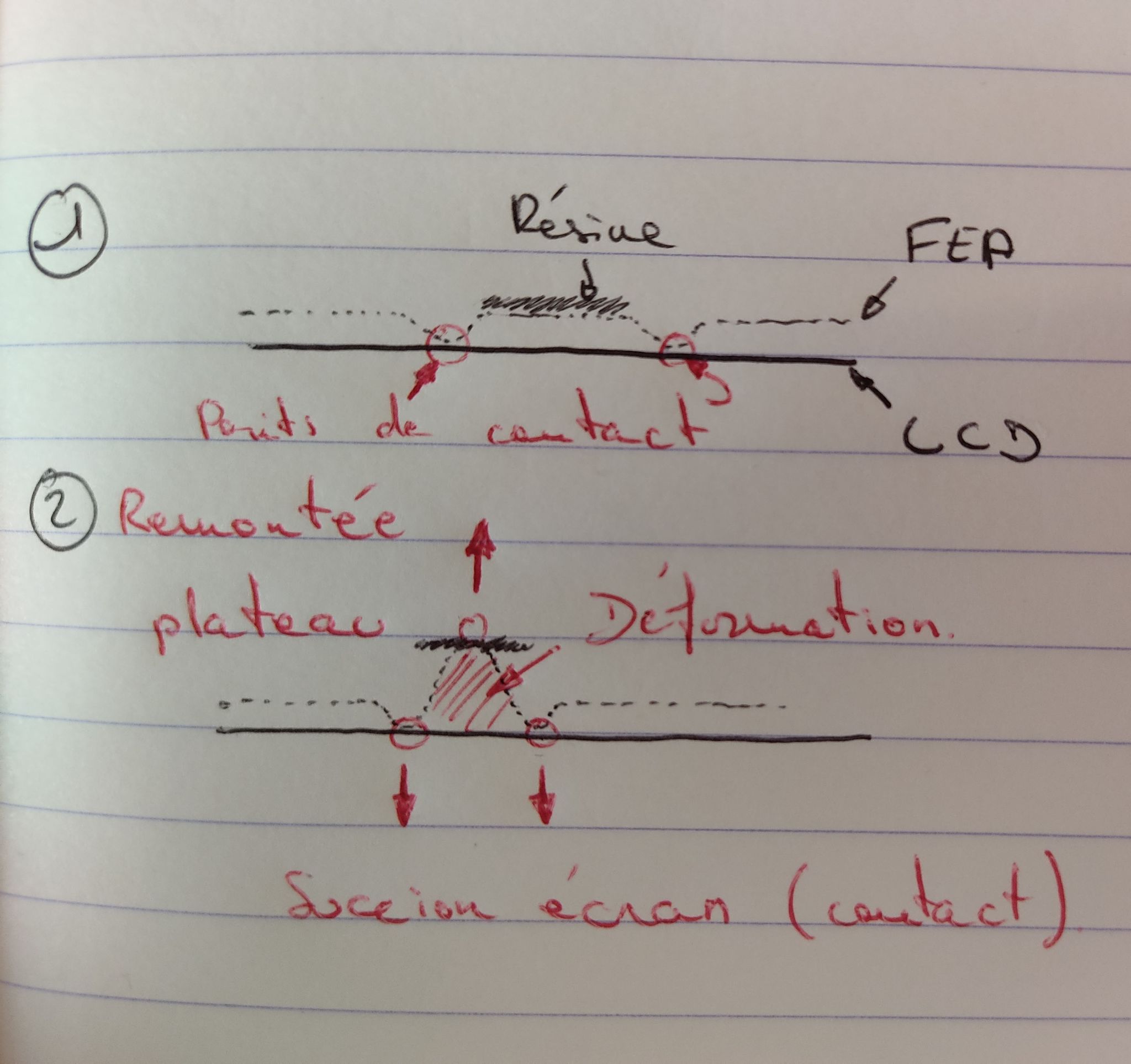

Concernant le problème de déformation du FEP, après pas mal de recherches je suis arrivé aux conclusions suivantes :
  • Sur la créality LD-002R, l'impression ne démarre pas au point zéro mais bien à la hauteur de la première couche (testé en imprimant à vide un modèle avec des couches de 1cm, le plateau est bien à 1cm du FEP lors de la première couche)
  • La cause de la déformation du FEP est bien due à un trop fort effet de succion de celui-ci qui outrepasse les propriétés mécaniques du FEP.
  • Le fait que le FEP soit "collé" a l'écran ajoute un effet de succion par en dessous et cela tire donc dans les deux sens, ainsi, cela est très propice a causer ce genre de déformations (l'elasticité du FEP est rudement mise à l'épreuve sur une petite zone de celui ci : la plaque tire vers le haut et le LCD "tire" vers le bas aux abords de cette zone, petit schéma pour illustrer)
  • Le leveling et le point zéro ne sont probablement pas en cause
  • La tension du FEP est OK, voir un peu légère (mais clairement pas trop tendue)
J'ai donc retenu les solutions suivantes pour éviter le problème :
  • Réduction de la vitesse de remontée du plateau de 60mm/min à 40mm/min (pour réduire l'effet de succion lors de la remontée du plateau)
  • Augmentation de la distance de retrait de 5mm à 6mm pour m'assurer un bon décollement du FEP (bonne pratique selon la chaine youtube 3DPrintingPro)
  • Ajout de bandes de kapton tape autour de l'écran (réduit la probabilité que le FEP se colle à l'écran et en bonus c'est une assurance pas chère en cas de fuite)
  • Retirer et remettre le vat en place avant chaque impression pour m'assurer que le FEP est bien "décollé" de l'écran.
  • Bonus : ajout de 2s de light off (pas d'impact sur les déformations je pense, mais visiblement c'est également une bonne pratique, toujours selon 3DPrintingPro)
J'ai changé mon FEP, vérifié sa tension, toujours un peu légère selon moi (je suis juste en dessous de 300Hz), pas simple de tendre correctement le FEP sur le vat de la creality vu le système de montage, c'est un peu dommage...
J'ai fait un print de 8h pendant la nuit dernière, impression propre et pas de déformation du FEP, la déformation avait eu lieu sur le même modèle, cela paraît donc concluant. Je vais refaire des prints et voir si mon processus tiens la route dans le temps 🙂
Voici le petit schéma explicatif de l'effet de succion dû à l'écran (selon moi, simple déduction personelle suite aux recherches qui m'ont confirmées cette piste) :
Voilà, sur ce je vous laisse, je me suis dit que ce serait utile de partager cela ici au cas où d'autres auraient le soucis plutôt que de garder mes trouvailles pour moi, n'hésitez pas a lacher un petit commentaire si mes conclusions vous paraissent correctes et/ou abérrantes 🙂
Bisous distanciés à tous.tes, merci, et happy printing !

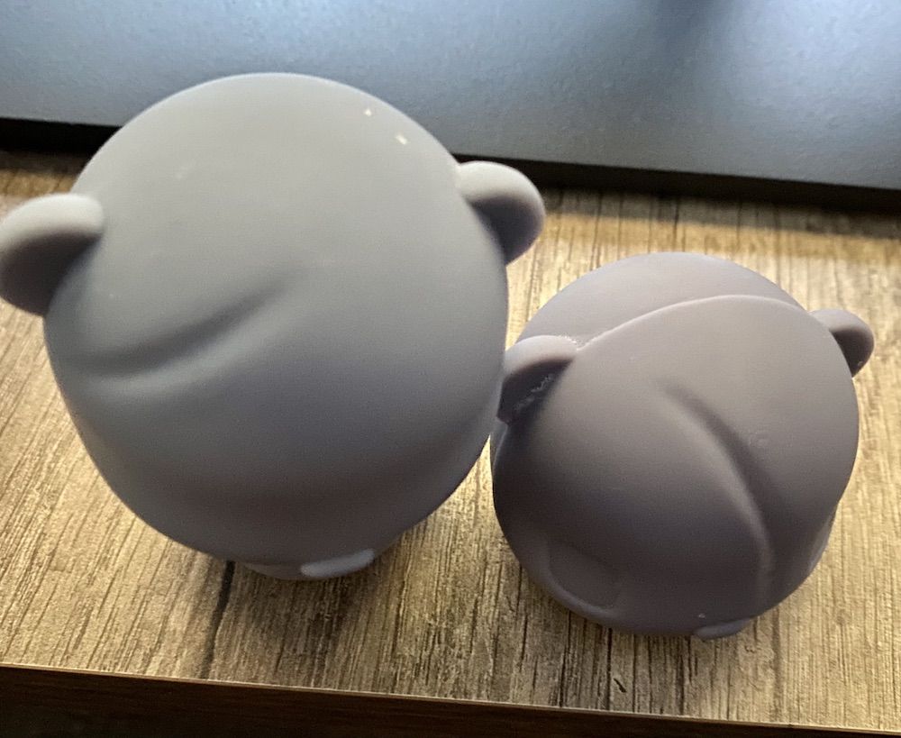

Salut, j'ai lu attentivement ce topic car... évidemment j'ai le même problème avec ma LD-002h !
Le problème est apparu lorsque j'ai changé de marque de FEP mais rien n'est sur.
Voici une photo du problème sur mes 2 derniers print. C'est quand même assez hardcore et j'en suis même désespérer et prêt à me tourner vers une Anycubic Photon Mono X ou une Elegoo Saturn.
Mais avant de sauter le pas, j'aimerais quand même voir si je peut régler ce problème étrange, car ma LD-002h est quasiment neuve (environ 30 heures de travail au total).
En procédant par élimination, j'ai donc isoler ces hypothétiques source du problème :
  1. - Ce n'est pas les modèles 3D (car la cicatrise peut se positionner différemment sur le même modèle)
  2. - Ce n'est pas l'écran car je suis assez maniaque avec mes machines et je certifie que l'écran est exempt de toutes rayures, poussières, trace de doigts...
  3. - Ce n'est pas le point zéro car je commence à bien savoir le faire.
  4. - Je ne pense pas à un problème de l'axe Z car j'ai graisser, nettoyer
J'utilise principalement de la résine water washable de Elegoo ou Eryone en gris ou noir.
Je vais aussi tenter de suivre les réglages et les conseils de @Taybal (merci à toi pour ce partage). As-tu des news, as-tu fait d'autres impressions réussi, donc en gros, réussîtes à isoler le problème?
J'ai remarquer que le problème se produit toujours arriver à environ 3cm de hauteur, donc au bout de 2 heures de travail environ.
Perso, j'utilise Lychee Slicer avec des supports en auto + quelques-uns que je rajoute suivant le modèle, mais j'avoue que je ne fait jamais de trou car je comprend rien à cet effet de succion/ventouse et je comprend jamais ou il faut en placer. Precisions, après chaque export de Lychee Slicer j'utilise UVTools pour résoudre et corriger les erreurs automatiquement.
Biensur, tout aide est bienvenue, donc n'hésiter pas! 😀
