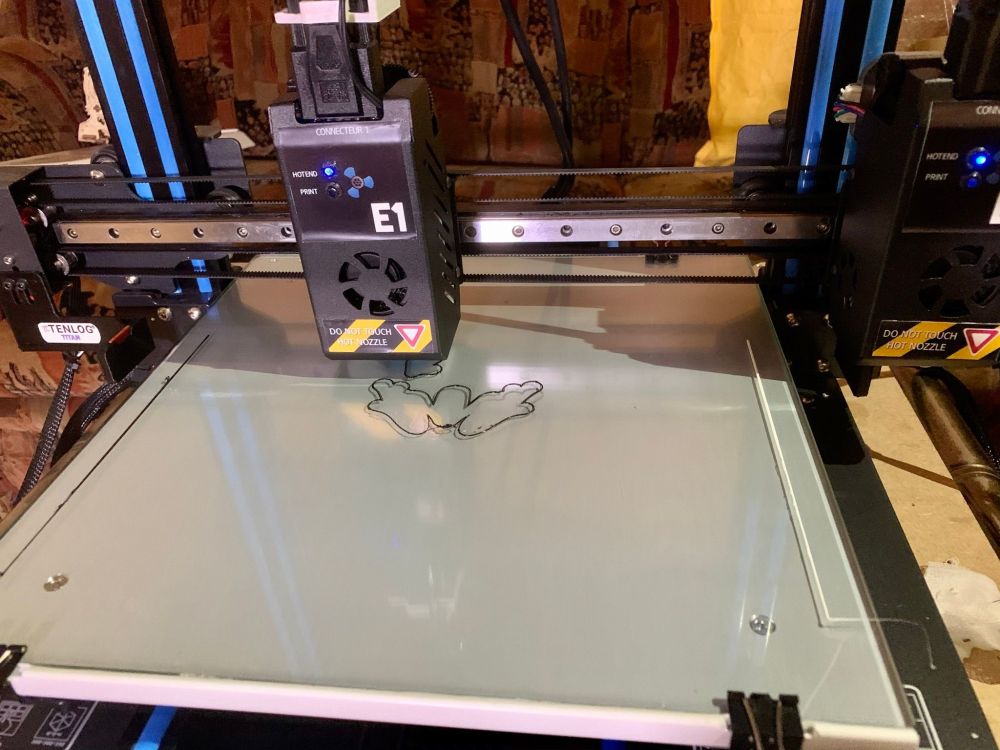

Abby Posté(e) Octobre 27, 2020 Auteur Posté(e) Octobre 27, 2020 Salut @Baroudeur peux tu décrire son gcode ? ou faire une minivideo ? si j'utilise que E2 est ce qu'il fait une ligne d'amorçage sur son coté (le droit) au lieux du gauche ? merci
Baroudeur Posté(e) Octobre 27, 2020 Posté(e) Octobre 27, 2020 Je te fais la vidéo, mais j'ai changé les buses par des super de hotends.fr et il faut que je recalibre le plateau. J'ai du en fait changer le corps de chauffe, en voulant trop me presser, j'ai mal serré la buse contre le heatbreak et le pla s'est infiltré IMG_2399.mp4
Abby Posté(e) Octobre 28, 2020 Auteur Posté(e) Octobre 28, 2020 yes je parlais de la vidéo du mouvement des têtes au démarrage. pas cool le pla qui a coulé. Perso j'ai suivi le tuto du Gueroloco et impeccable
Baroudeur Posté(e) Octobre 28, 2020 Posté(e) Octobre 28, 2020 Il y a 20 heures, NOX a dit : peux tu décrire son gcode ? ou faire une minivideo ? si j'utilise que E2 est ce qu'il fait une ligne d'amorçage sur son coté (le droit) au lieux du gauche ? Lors d'impression bicolore, il y a une amorce de filament des 2 cotés du plateau Bien sur lors d'impression miroir ou double, l'amorce se fait du coté gauche pour les 2 extrudeurs 1

Coyote94 Posté(e) Février 27, 2021 Posté(e) Février 27, 2021 Hello la community, Je n'ai pas de ligne de purge lors du début d'impression, les extruder file directement sur le print et comme il n'y a pas d'amorce...ben c'est moche. Voici mon GCODE de démarrage avec les 2 extruder (il m'a l'air impcomplet) : G21 G90 M82 M107 G28 X0 Y0 G28 Z0 G1 Z15.0 F300 T1 G92 E0 G1 F200 E10 G92 E0 G1 F200 E-{extruder_switch_retraction_amount1} T0 G92 E0 G1 F200 E10 G92 E0 G1 F{travel_xy_speed} M117 Printing... ps : comment fait on pour ne pas avoir de double ligne dans ce forum ?
