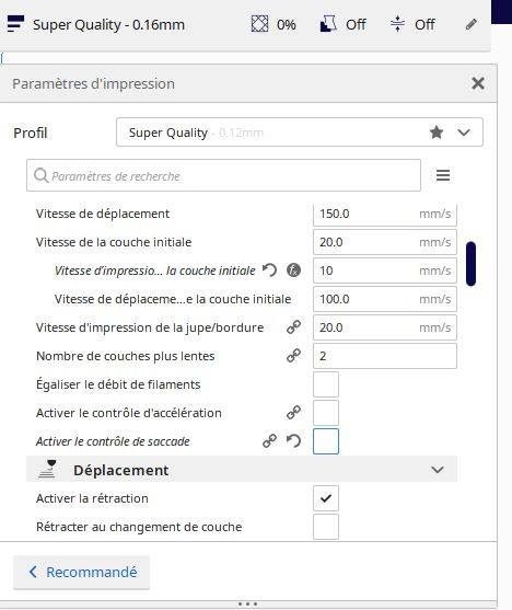

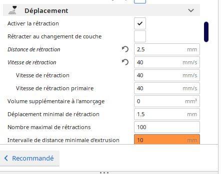

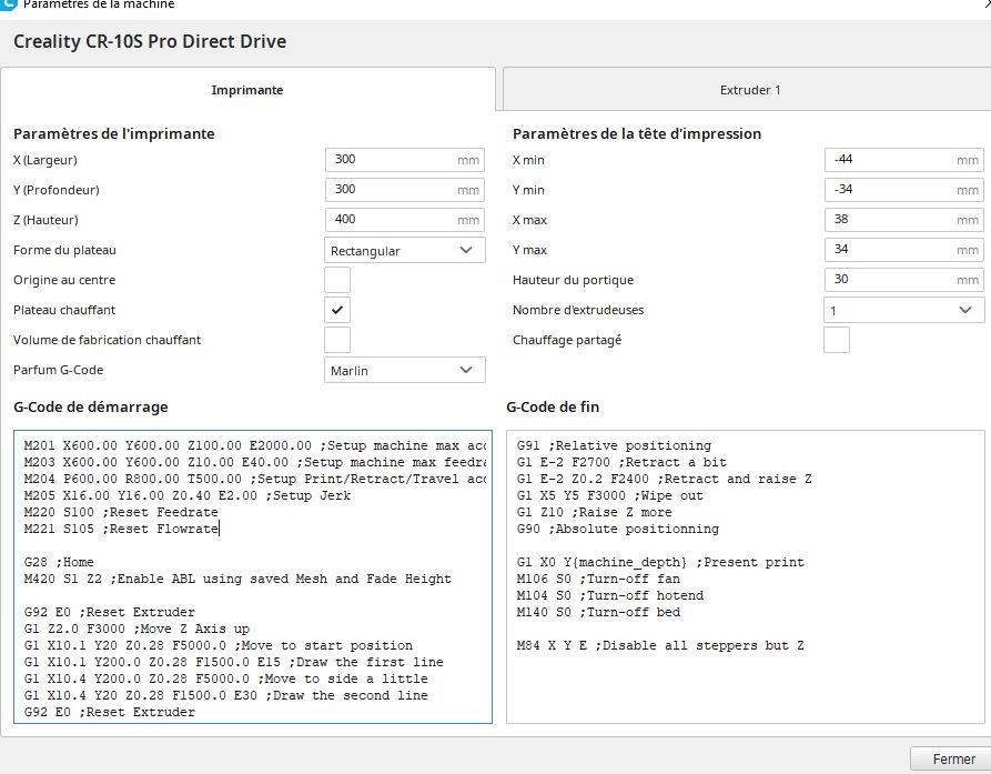

ixi Posté(e) Aout 21, 2020 Partager Posté(e) Aout 21, 2020 Salut, Si tu utilises Cura, tu as au moins 3 possibilités : ( mode expert : ON) - le menu Vitesse ( capture 01) -installer le Plugin Printer settings (capture 02) - en modifiant le Gcode de départ ( capture 03) LEs 3 fonctionnent parfaitement Lien vers le commentaire Partager sur d’autres sites More sharing options...

Marcus Posté(e) Aout 21, 2020 Auteur Partager Posté(e) Aout 21, 2020 re.. merci Ixi, j'ai déjà essayé les 2 premières solutions, aucune différence.le cube (pièce de test) a toujours les angles qui se forment mal . *12 les angles qui se forment mal je vais voir avec ta dernière solution... a++ Lien vers le commentaire Partager sur d’autres sites More sharing options...

thsrp Posté(e) Aout 28, 2020 Partager Posté(e) Aout 28, 2020 Le 21/08/2020 at 11:39, ixi a dit : bonjour , Ou as tu trouvé ces valeurs de max feedrates , max accelerations etc.... ? elles ne correspondent pas aux valeurs des firmwares creality ni de celles des firmwares tiny pour la CR10 S Pro ... Etant entrain de monter un direct drive Hemera sur ma CR10S pro je suis TRES interressé par tes valeurs... qui sont visiblement faites pour une cr10s Pro modifiée en direct drive ... Merci par avance... Lien vers le commentaire Partager sur d’autres sites More sharing options...
ixi Posté(e) Aout 28, 2020 Partager Posté(e) Aout 28, 2020 @thsrp Coucoux, Ce sont les valeurs que j'ai déterminé après la modif direct drive ET rail X axis. Ce qui est amusant, c'est qu'on se retrouve avec la même démarche que les pid's sur un multi : on essaye, on essaye et on essaye..... Mais avec une imprimante 3D, il n'y a rien à crâmer ( pour l'instant ) Je pense que l'accélération est la valeur la plus importante. il y a 2 minutes, ixi a dit : @thsrp Coucoux, Ce sont les valeurs que j'ai déterminé après la modif direct drive ET rail X axis. Ce qui est amusant, c'est qu'on se retrouve avec la même démarche que les pid's sur un multi : on essaye, on essaye et on essaye..... Mais avec une imprimante 3D, il n'y a rien à crâmer ( pour l'instant ) Je pense que l'accélération est la valeur la plus importante. Ne tiens pas compte du flow rate, c'était du TPU bien sec Lien vers le commentaire Partager sur d’autres sites More sharing options...
thsrp Posté(e) Aout 28, 2020 Partager Posté(e) Aout 28, 2020 il y a 23 minutes, ixi a dit : @thsrp Coucoux, Ce sont les valeurs que j'ai déterminé après la modif direct drive ET rail X axis. Ce qui est amusant, c'est qu'on se retrouve avec la même démarche que les pid's sur un multi : on essaye, on essaye et on essaye..... Mais avec une imprimante 3D, il n'y a rien à crâmer ( pour l'instant ) Je pense que l'accélération est la valeur la plus importante. Ne tiens pas compte du flow rate, c'était du TPU bien sec pour l'instant j'ai gardé les valeurs du dernier firmware Tiny mais qui est prévu en bowden sur la Cr10S Pro , je suis entrain de compiler le tiny pour l'adapter à l'hemera c'est assez simple mais je ne sais quoi mettre pour ces valeurs ou garder celles qui sont par défaut dans le Tiny . par défaut dans le tiny Il y a : M203 X500 Y500 Z10 E70 M201 X750 Y750 Z100 E60 M205 (anciennement le jerk ) B20000 S0.0 T0.0 J0.6 M204 P750 R1000 T300 Est que cela est cohérent pour une 10s pro modifiée en DD Hemera ?? Lien vers le commentaire Partager sur d’autres sites More sharing options...
