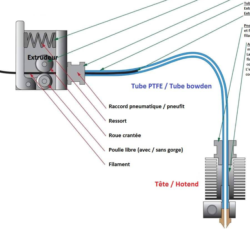

Et pour en apprendre un peu plus sur le parcours du filament :

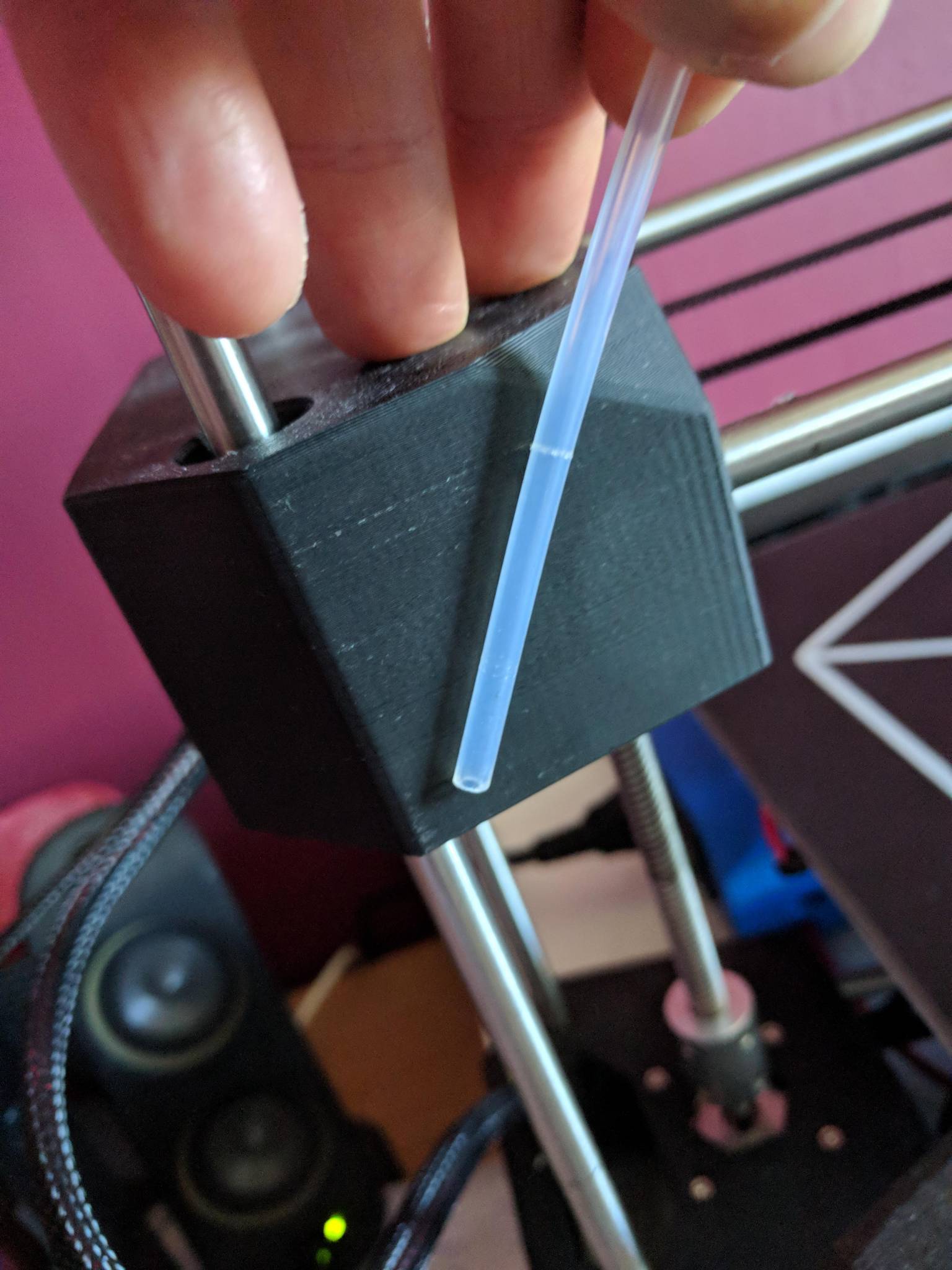

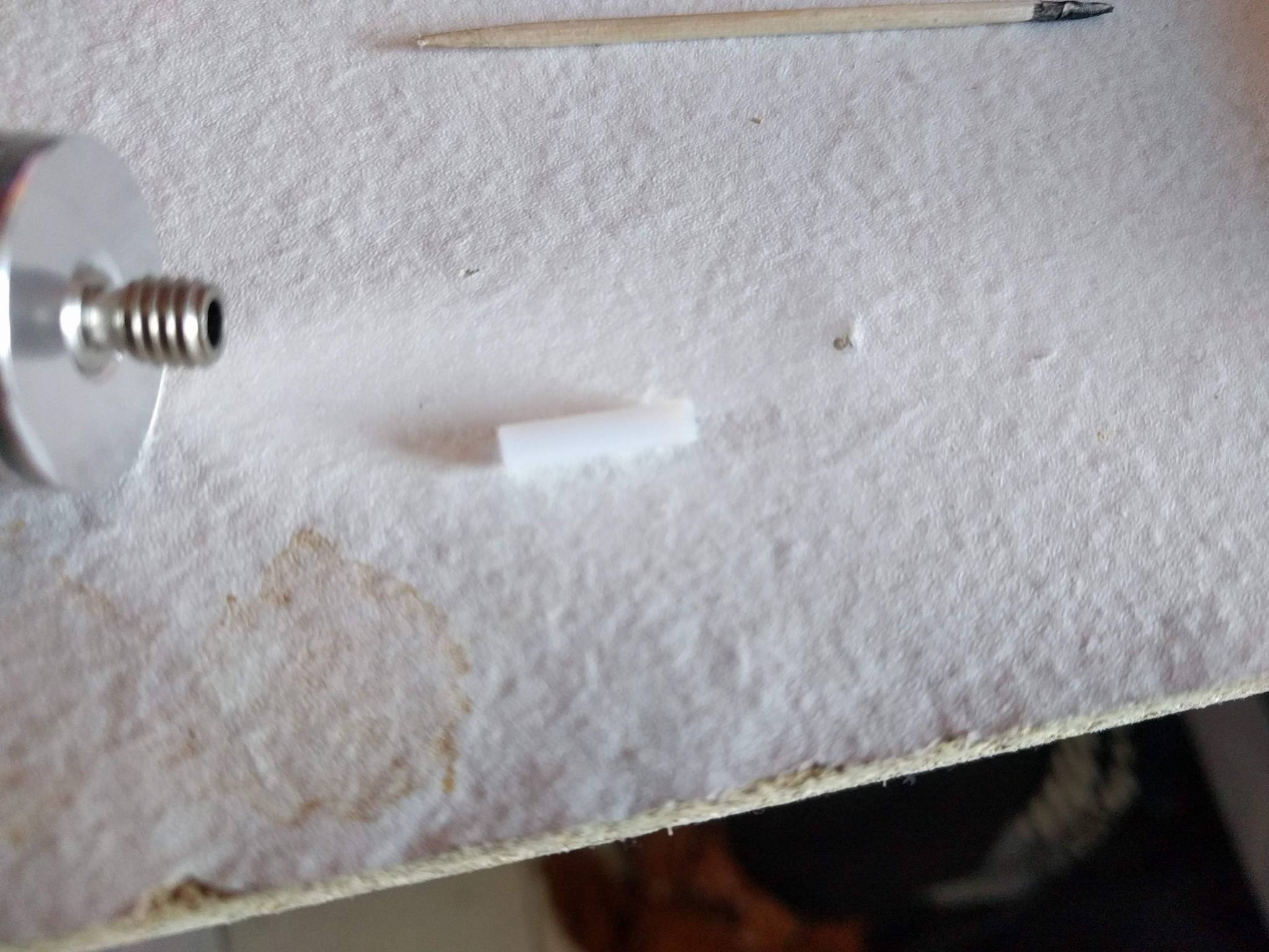

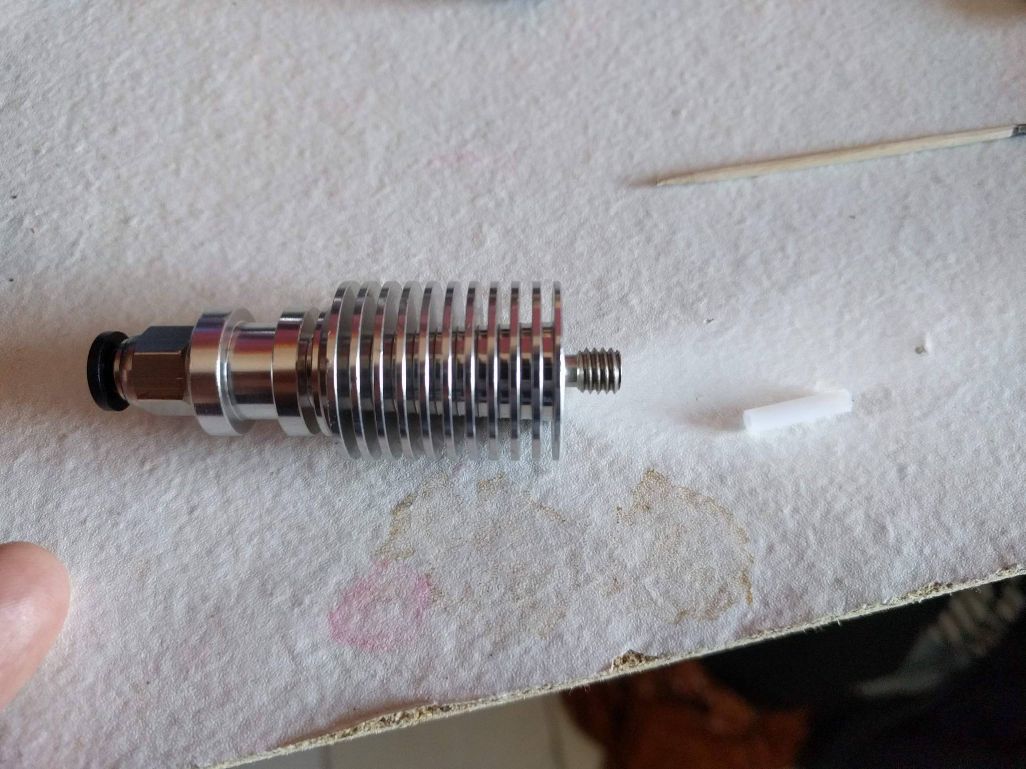

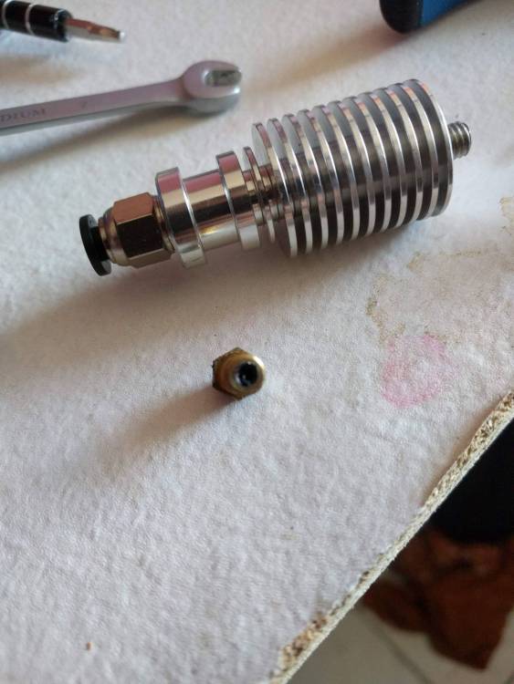

J'ai démonté la buse et le hotend : le petit tube blanc qui vient dans le radiateur (voir photo) était bouché à moitié. Je l'ai remis dans le bloc de chauffe, inséré un peu de filament par le haut et c'est débouché sans problème.
La buse (voir 3ème photo) est pleine de plastique : faut il aussi le purger ? Si oui, comment faut il faire ? J'ai essayé de la remettre dans le bloc de chauffe (sans le radiateur au dessus) et de pousser un peu de filament, ça n'a pas fait grand chose.
Merci d'avance pour les précisions.
@vincent1
ton ptfe à l'air bon, après j'ai pas l'habitude d'en voir( je suis en full metal) peut être un avis plus avisé 🤣
si c'est du pla, le seul moyen -> faire chauffer! si t'as un petit chalumeau ou décapeur! tu chauffes dans une pince tu grattouilles gentiment
Le PTFE m'a aussi sembler en bon état, pas coupé, ni abimé.
Dans la buse, oui, c'est du PLA. Et à la maison, pas de chalumeau (juste un chat tout court) ni de décapeur thermique. Du coup, la buse viendra avec moi demain au boulot ou dans le labo, il y a une station à air chaud (sorte de mini décapeur thermique) qui sera parfait pour chauffer et grattouiller la buse.
Est  ce qu'il faut que ce soit nickel à fond ? Est ce que l'on doit pouvoir voir à travers ?
Thx
@vincent1
Le filament dans ta buse, tu peux le laisser, il fondra lors de la mise en chauffe 😉 . A moins d'avoir passé un filament chargé de particules (bois, métal) ou un «mauvais» filament qui contiendrait des impuretés, il est très rare que l'orifice de la buse soit bouché.
Ce qui m'étonnes c'est la longueur de ton tube PTFE sur la photo, en gros 2 / 3 cm 🤔. Avec la tête que tu utilises, le PTFE la traverse en totalité pour aller au contact de la buse et de l'autre côté il est relié à l'extrudeur. Plus d'explication ci-dessous :

@vincent1 sinon comme dit fran6p, tu peux essayé en la remontant ainsi.
et comme dit fran6p aussi ton ptfe doit être comme ça d'un bloc jusqu'à l'extrudeur
là tu te retrouves avec 2 morceaux dedans
Oui, c'est une tête de ce modèle. Sur la photo, on voit le tube PTFE qui rentre dans la tête d'impression avec la marque (ronde) du grip du pneufit.
Ya bien 5 cm qui rentre dedans.
En tout cas, avoir tout démonté permet de bien mieux comprendre comment ça marche.*

Ton «PTFE» transparent, méfie-toi : ce n'est généralement pas du PTFE mais une autre matière, probablement du PFA ou FEP qui supporte bien moins les températures (surtout ceux asiatiques dont la composition est rarement indiquée) utilisées au niveau de la buse 😉 .
il y a une heure, fran6p a dit :
@vincent1
Il y a des chances que ça ne soit pas un vrai téflon. J'ai déjà utilisé du téflon ruban en plomberie, et c'est nettement plus glissant que le tube que j'ai sur l'imprimante.
Le PTFE du heatbreak est lui bien plus blanc que celui-ci...

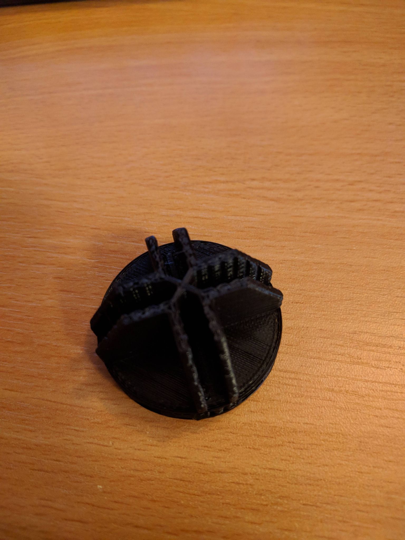

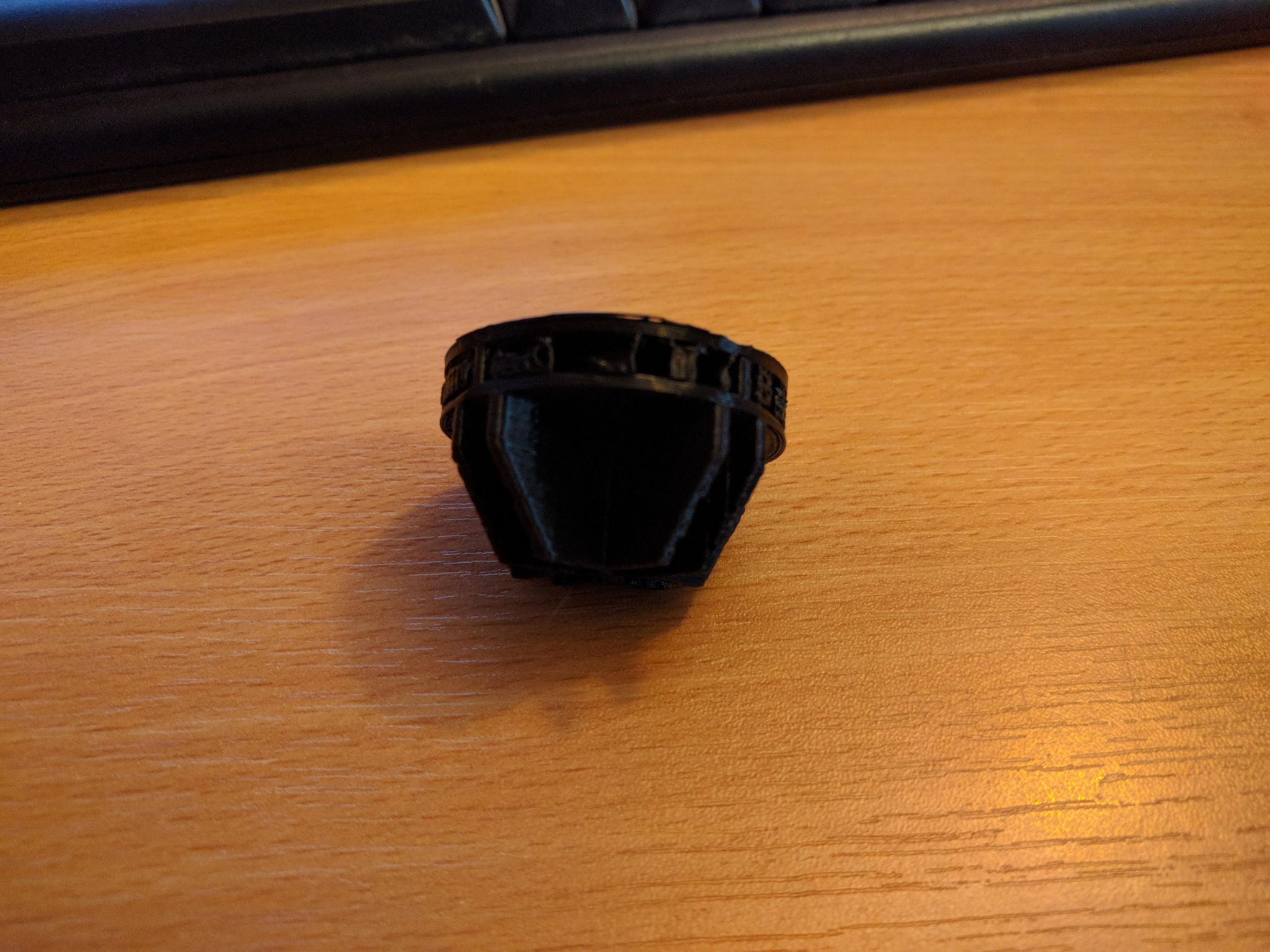

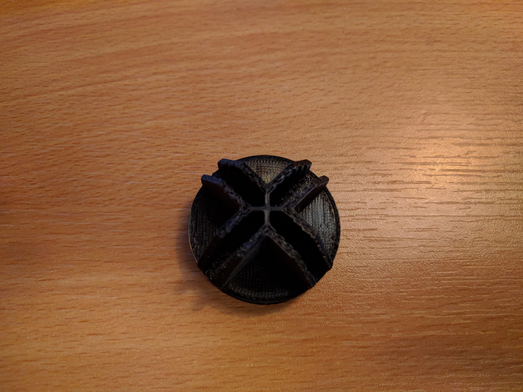

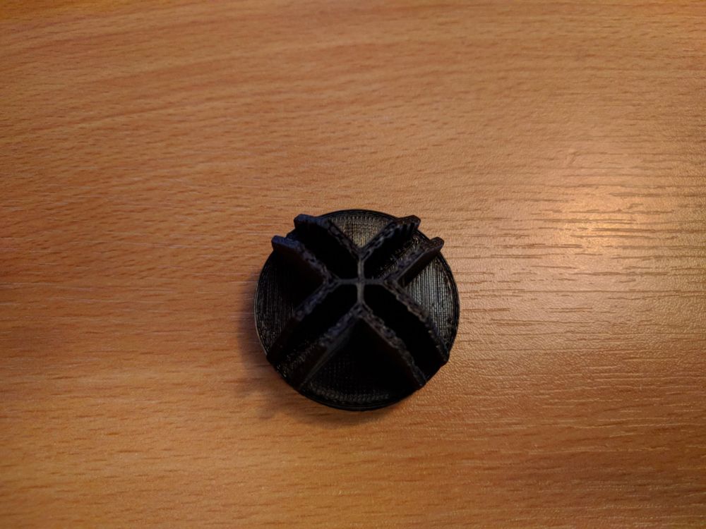

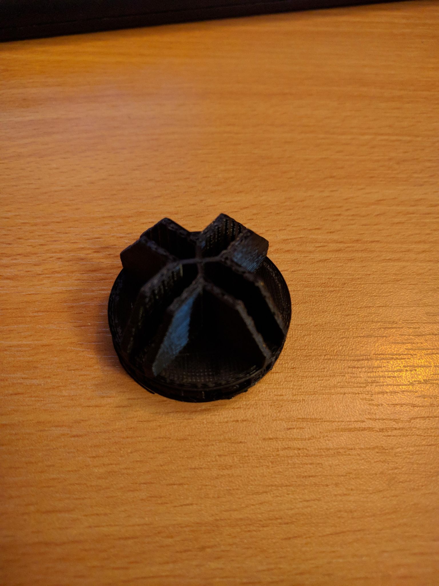

J'ai refait une impression de cette pièce https://www.thingiverse.com/thing:3800150 en 3 exemplaires qui ont été correctement imprimés.
IMG_20200912_170220.thumb.jpg.a903b3637ddda6ef841b840ff37c4707.jpgIMG_20200912_170112.thumb.jpg.ed2278ea87ed0f20dd7b2f2fbba56b56.jpg
L'impression a beau s'être bien déroulée, j'ai toujours des claquements sur l'extrudeur bien que j'ai nettoyé la buse (on voyait à travers) et modifié mes paramètres d'impression conseillés par @Eev
Cette impression a été faite en 200µ à 40 mm/s pour un temps d'environ 1h40.
Que faut il en conclure sur ces claquements de l'extrudeur ? Faudrait il les considérer comme presque "normal" si l'impression est correcte ?
