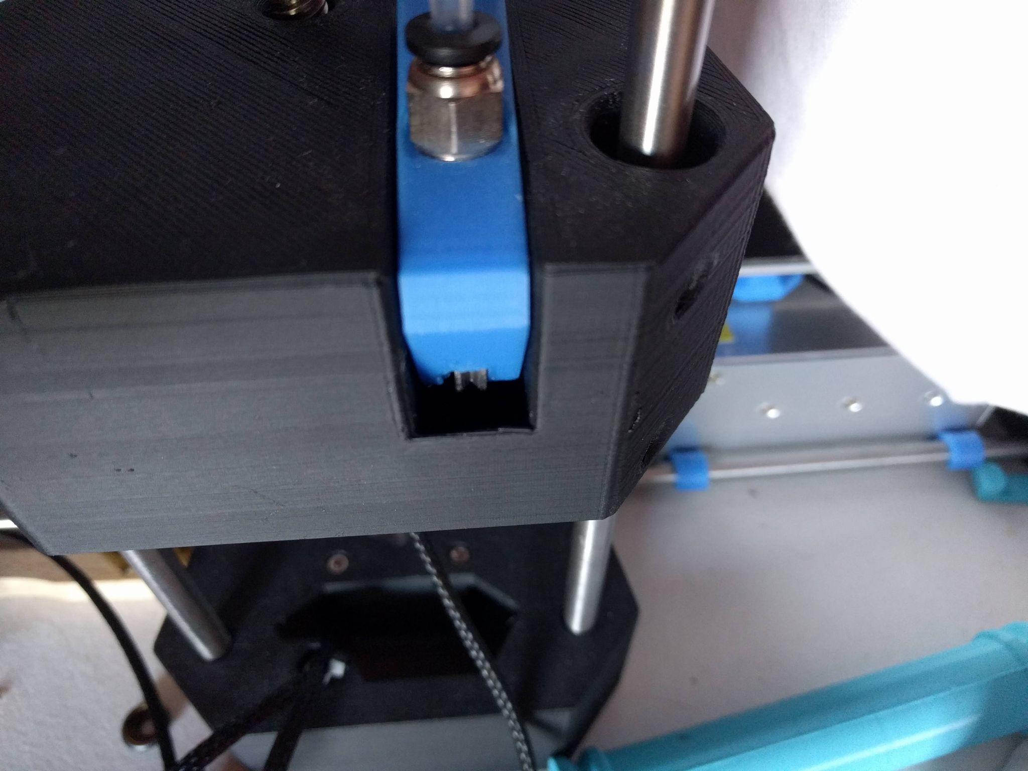

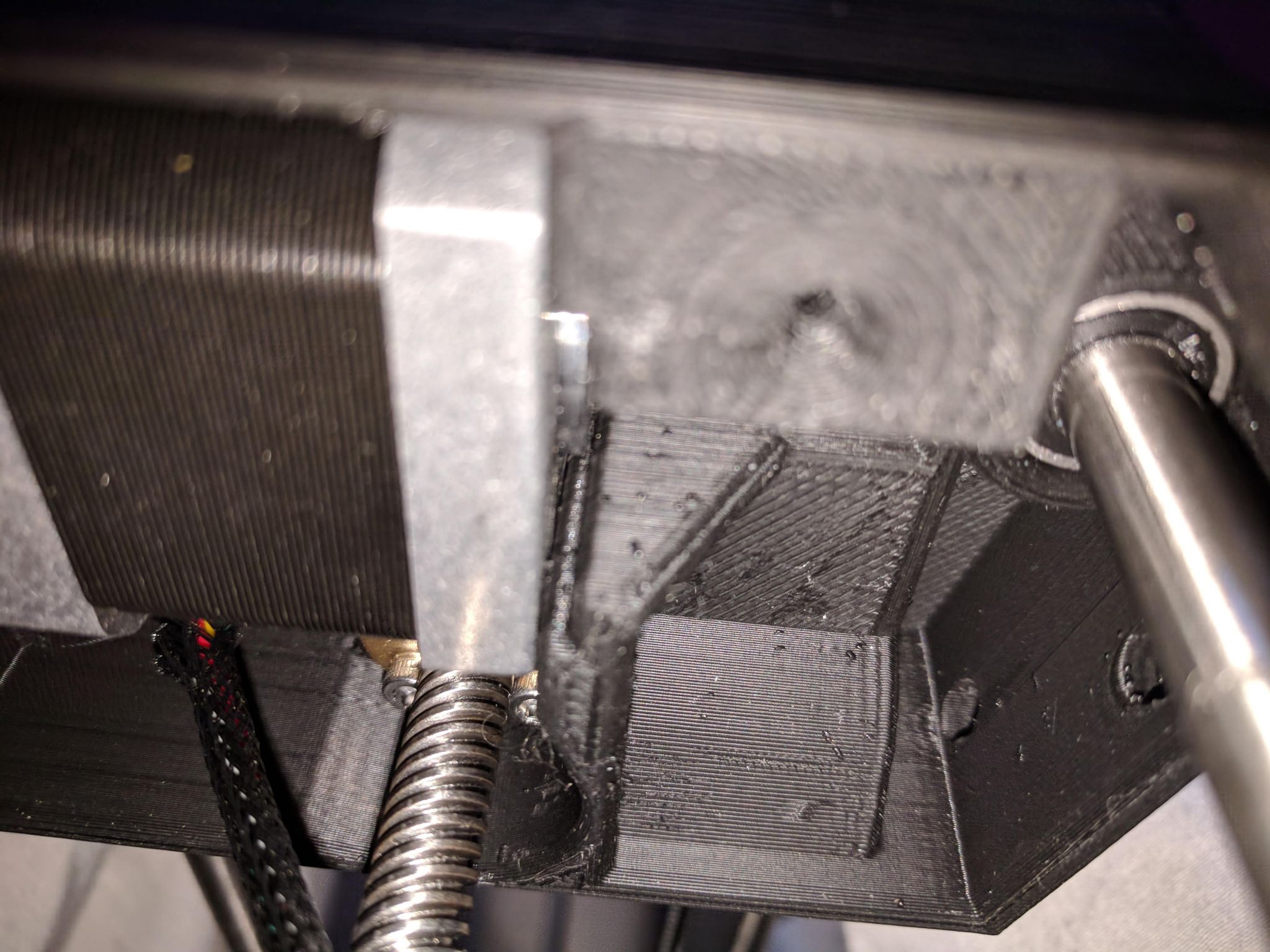

Fawkes2077 Posté(e) Septembre 12, 2020 Partager Posté(e) Septembre 12, 2020 Salut ! Tes claquements sur ton extrudeur, est-tu sûre que c'est l'extrudeur et pas le moteur ? J’émet une hypothèse : Si tes "accélérations" sont paramétrés dans ton firmware, comme "trop élevé", alors ton moteur d'extrudeur va "patiner", et faire un son comme un craquement, et c'est peut être ce que tu écoute. Est-ce que tu connais les valeurs d'accélérations qui sont dans ton firmware ? Exemple : Normalement les accélérations pour l'extrudeur sont à 5000, en valeur par défaut. Et je le sait par expérience personnelle sur ma Discovery 200, que si les accélérations sont à 50000, alors l'extrudeur craque parfois lors des rétractations. J'ai vu que parfois, sur certaine version de Cura, le profil de certaines imprimantes, dans le gcode de démarrage, Cura modifiait les valeurs d'accélération de rétractations par des valeurs "fantaisistes", comme 15000 ou même 50000. Je t'invite à regarder les valeurs d'accélérations. Je précise, que je parle bien des accélérations et non des vitesses, qui sont elles dans Cura. Les accélérations c'est dans le firmware. Je tiens cependant à préciser, que je ne connais pas ton imprimante, ni les valeurs utilisés pour celle-ci. Lien vers le commentaire Partager sur d’autres sites More sharing options...

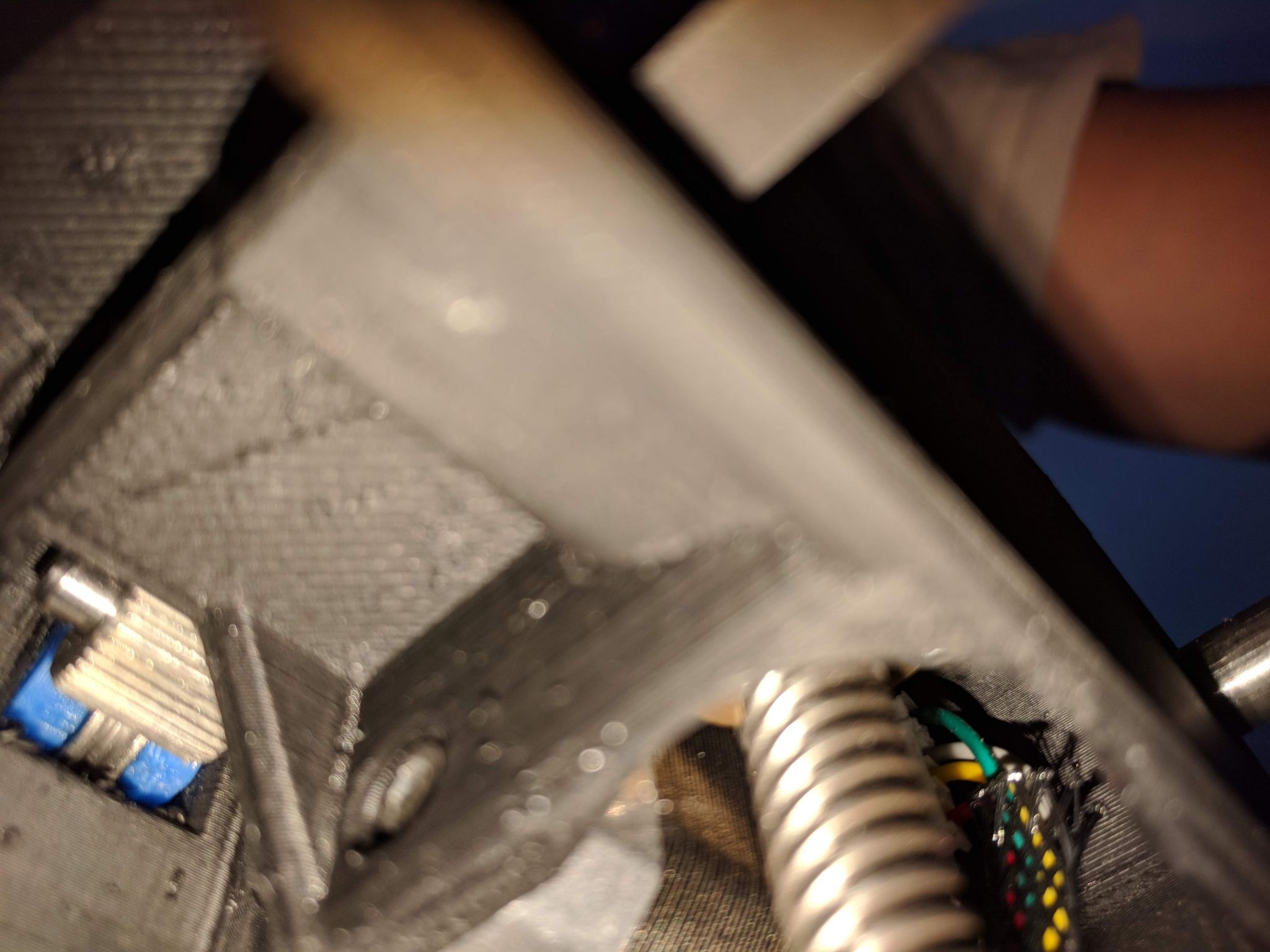

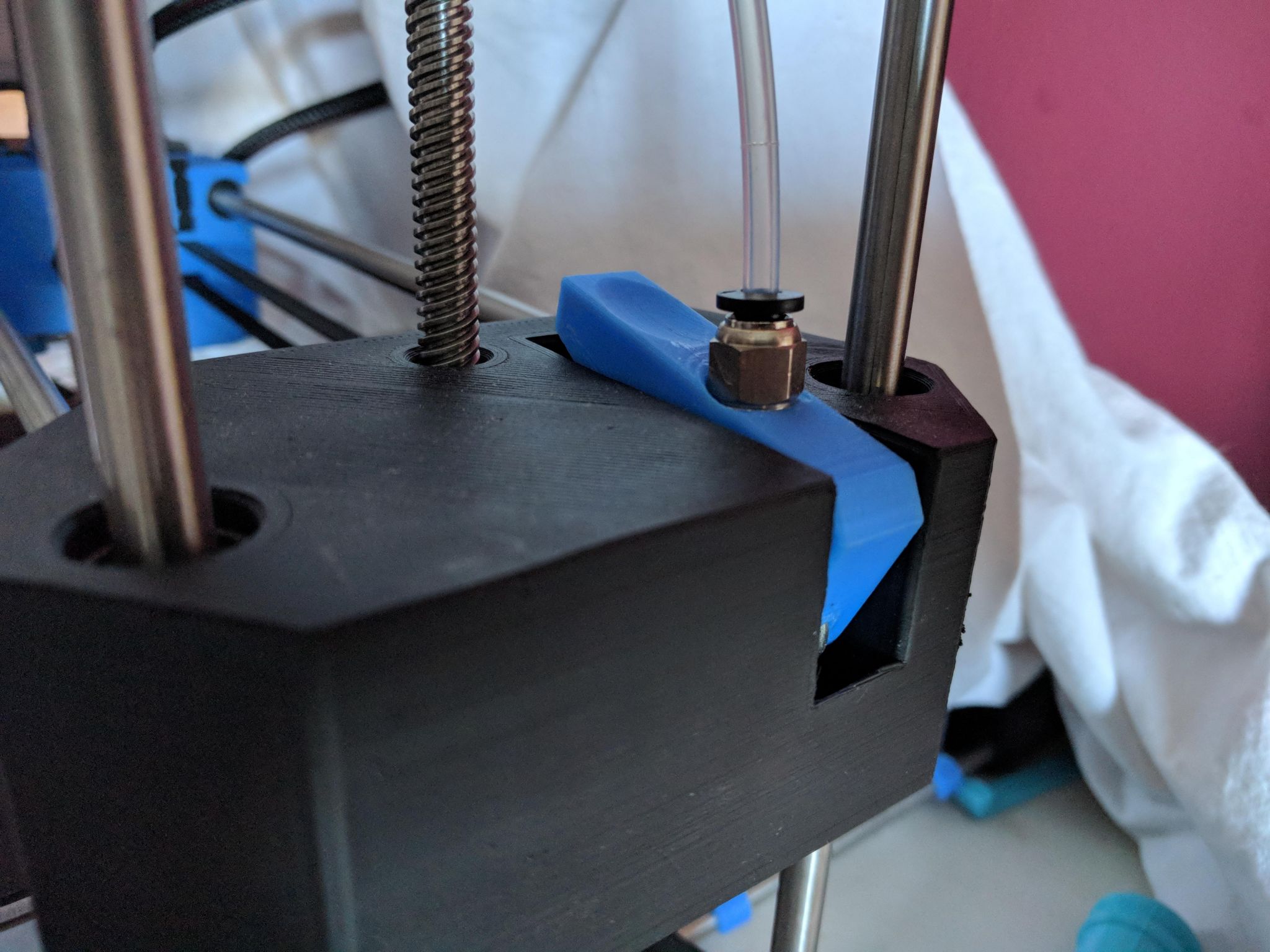

Yellow T-pot Posté(e) Septembre 12, 2020 Partager Posté(e) Septembre 12, 2020 (modifié) Si tu as une photo de ton extrudeur, ça peut aussi aider à comprendre. Il y a peut-être un problème au niveau du levier. S'il est fendu ou que le roulement en U est HS par exemple, il n'y aura pas assez de pression du filament contre le pignon en laiton. Modifié (le) Septembre 12, 2020 par Yellow T-pot 1 Lien vers le commentaire Partager sur d’autres sites More sharing options...
vincent1 Posté(e) Septembre 13, 2020 Auteur Partager Posté(e) Septembre 13, 2020 Il y a 13 heures, Fawkes2077 a dit : Si tes "accélérations" sont paramétrés dans ton firmware, comme "trop élevé", alors ton moteur d'extrudeur va "patiner", et faire un son comme un craquement, et c'est peut être ce que tu écoute. Effectivement, c'est pas improbable que ce soit le moteur qui patine et pas la roue crantée. En effet, quand ça claque, on voit le filament avancer un peu et s'arreter brusquement ensuite quand ça claque. Il faudrait que je mette la main sur la roue dentée pour voir si elle avance bien ou alors ne tourne pas complètement : ça serait signe alors que c'est le moteur qui claque. Je pourrai essayer de filmer aussi. Il y a 13 heures, Fawkes2077 a dit : Est-ce que tu connais les valeurs d'accélérations qui sont dans ton firmware ? Voici ce que j'ai trouvé. Je me suis basé en allant sur le site du FW marlin par ici : https://marlinfw.org/docs/features/lcd_menu.html#motion Vélocité (feedrate) : vmax x: 500 vmax y : 500 vmax z : 7 vmax e : 500 vmin : 0 vmin déplacement : 500 Accélération : accélération nominale : 2000 accélération max X : 3000 accélération max Y : 3000 accélération max Z : 70 accélération rétractation : 3000 accélération travel : 3000 accélération max E : 10000 Jerk : vx jerk : 10 vy jerk : 10 vz jerk : +0.3 vz jerk : 5 Steps/mm X : 80 Y : 80 Z : 400 E : 96 L'accélération max pour l'extrudeur me semble très élevée par rapport aux autres accélérations. Un avis ? Faudrait-il la baisser un peu ? Il y a 13 heures, Fawkes2077 a dit : J'ai vu que parfois, sur certaine version de Cura, le profil de certaines imprimantes, dans le gcode de démarrage, Cura modifiait les valeurs d'accélération de rétractations par des valeurs "fantaisistes", comme 15000 ou même 50000. Voici le gcode de démarrage dans cura : M82 G90 G28 X G28 Y G28 Z G29 G91 G1 Z0 G90 M82 G92 E0 G1 X125 Y245 F3000 G1 Z0 La commande G1 X125 Y245 F3000 définit une accélération mais qui ne semble pas être fantaisiste. Il y a 9 heures, Yellow T-pot a dit : Si tu as une photo de ton extrudeur, ça peut aussi aider à comprendre. Bien sur, en voila. Désolé pour la qualité des photos, j'avoue que certains ne sont pas géniales (téléphone). Je peux en refaire d'autres si besoin (ne pas hésiter à me dire quoi prendre en photo pour avoir la photo la plus pertinente possible). Il y a 10 heures, Yellow T-pot a dit : Il y a peut-être un problème au niveau du levier. S'il est fendu ou que le roulement en U est HS par exemple, il n'y aura pas assez de pression du filament contre le pignon en laiton. J'avais déjà vérifié et ce n'était pas le cas. Merci et bonne journée. Lien vers le commentaire Partager sur d’autres sites More sharing options...

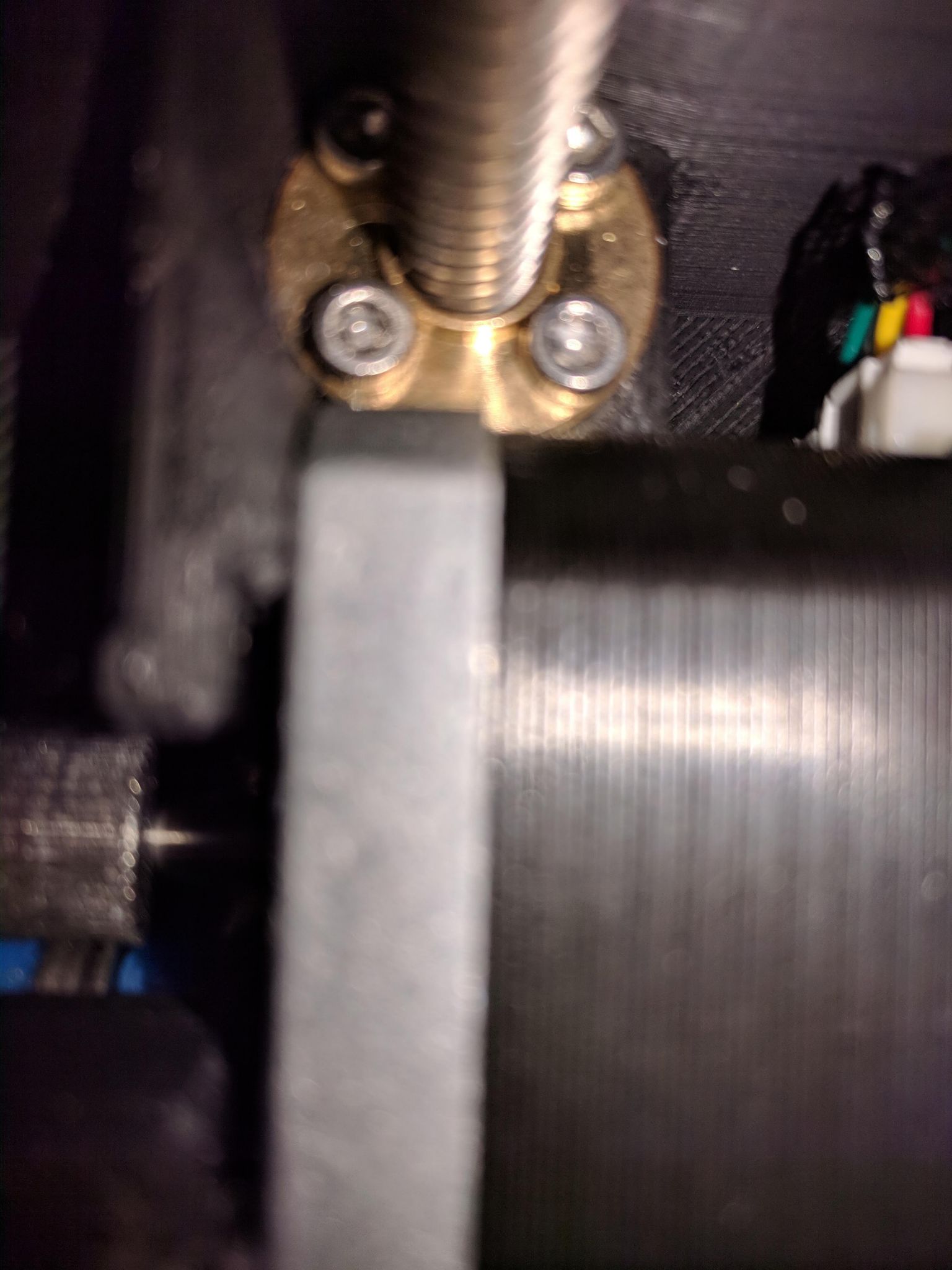

Fawkes2077 Posté(e) Septembre 13, 2020 Partager Posté(e) Septembre 13, 2020 (modifié) il y a 19 minutes, vincent1 a dit : La commande G1 X125 Y245 F3000 définit une accélération mais qui ne semble pas être fantaisiste. Loupé ! La commande G1 ne définit pas les accélérations. Là, c'est une commande de positionnement de la buse au coordonnées X125 Y245, soit au centre de ton plateau. La commande qui modifierai les accélérations commence par "M201". il y a 19 minutes, vincent1 a dit : accélération max E : 10000 Eh bien voilà ! Il est là ton problème. La valeur maximum pour la plupart des imprimantes c'est "5000". Ceci étant dit, cela peut varier d'une imprimante à une autre, et d'un fabricant à un autre fabricant. Donc avec Repetier, tu peut taper : Citation M201 X3000.00 Y3000.00 Z70.00 E5000.00 Suivi de : Citation M500 Taper M500 permettra de sauvegarder la modification. Essai cela... et reviens nous voir si le problème persiste. Et si cela persiste après cette modification, je n'aurais pas d'autres hypothèse. Au niveau des photos, je ne vois rien qui pourrait cause ce type de claquement dont tu parle. Donc pour moi, c'est les accélérations qui sont la source de tes maux. Tiens nous au courant. Modifié (le) Septembre 13, 2020 par Fawkes2077 1 Lien vers le commentaire Partager sur d’autres sites More sharing options...
