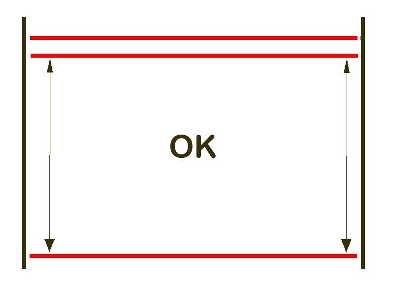

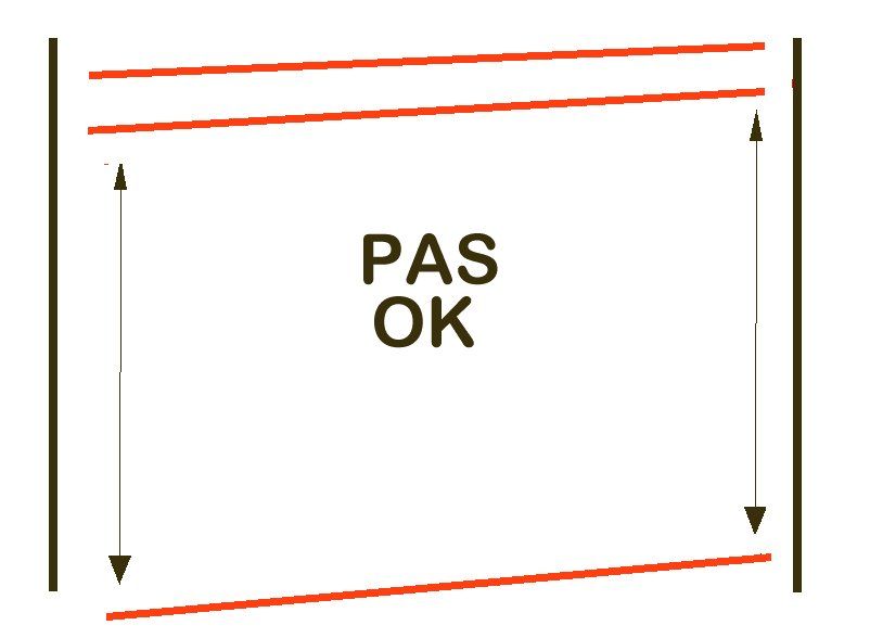

Pour les méthodes pied a coulisse, feuille de papier ou autre, d'abord mettre à niveau l'axe X sans s'occuper du plateau.
Si l'axe X est décalé par rapport au châssis et que tu règle ton plateau avec ça, tu vas avoir un parallélogramme entre X et plateau et pas un réglage correct
