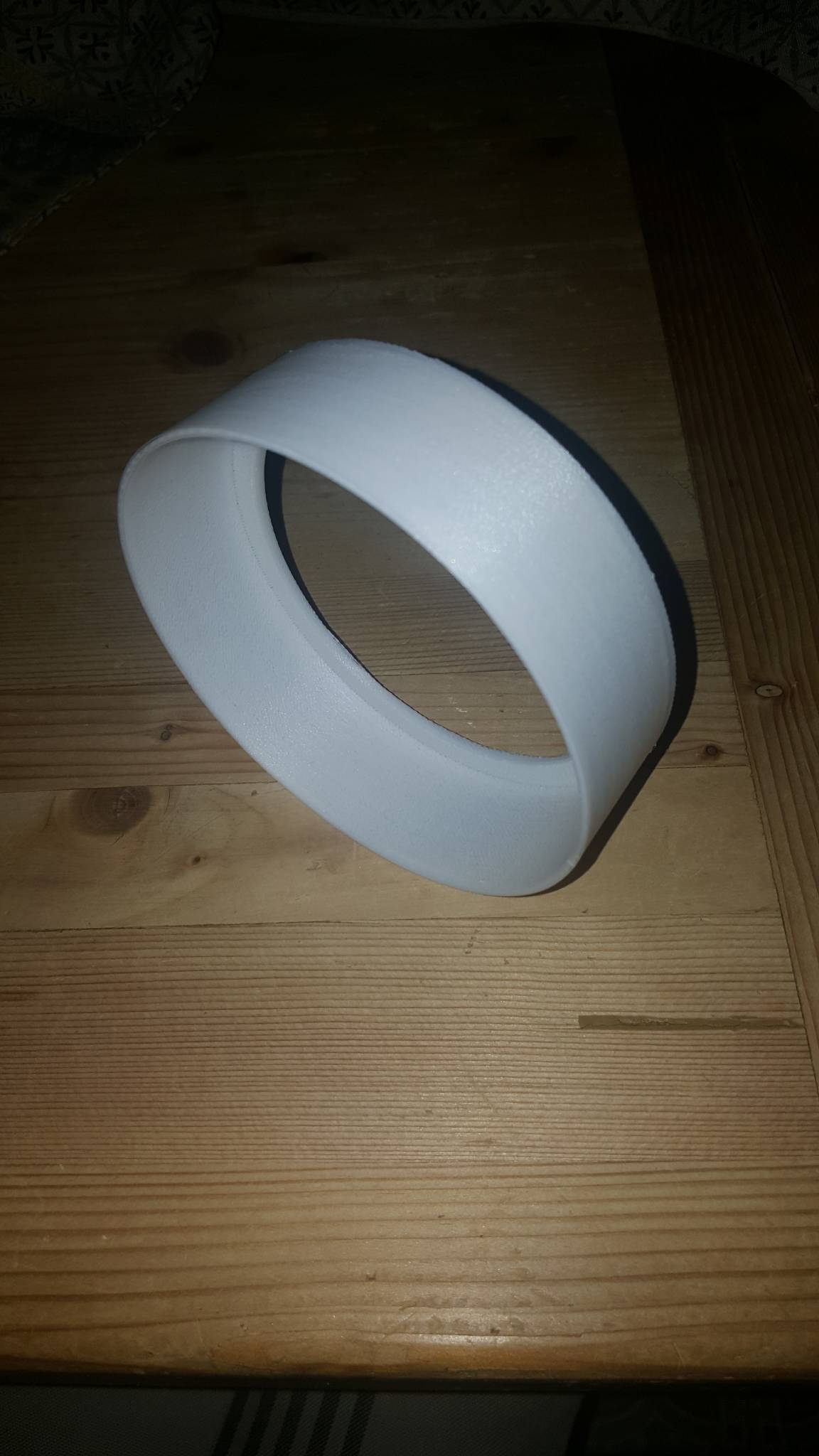

GUY1703 Posté(e) Septembre 10, 2020 Auteur Posté(e) Septembre 10, 2020 C'est beaucoup mieux mais le plastique reste fibreux. Je joins une photo de la pièce
weado Posté(e) Septembre 10, 2020 Posté(e) Septembre 10, 2020 Tu imprimes à quelle température ? Car j'ai pu voir que les fils ne tiennent pas suffisamment quand la température n'est pas correct ou pas assez élevé.
Krl Posté(e) Septembre 11, 2020 Posté(e) Septembre 11, 2020 (modifié) Le 10/09/2020 at 05:03, GUY1703 a dit : C'est beaucoup mieux mais le plastique reste fibreux. Je joins une photo de la pièce C'est pas mal déjà ^^ Alors pour ce type de pièce il faut remplir en type: ligne et à 100% Ensuite je ne suis pas sur quel sliceur tu travailles mais je te conseil d'activer un chevauchement Remplissage/Coque à 15%-20% pour bien lier la coque au remplissage (ta photo semble montrer une mauvaise liaison) Et enfin ton plastique est peut être responsable du coté fibreux. Si tu peux essaye un autre filament. et comme l'a dit @weado tu peux aussi essayer un print à 210°-215° pour voir si cela compense un fil de mauvaise qualité (ou qui a prix trop d'humidité) Modifié (le) Septembre 11, 2020 par Krl orto

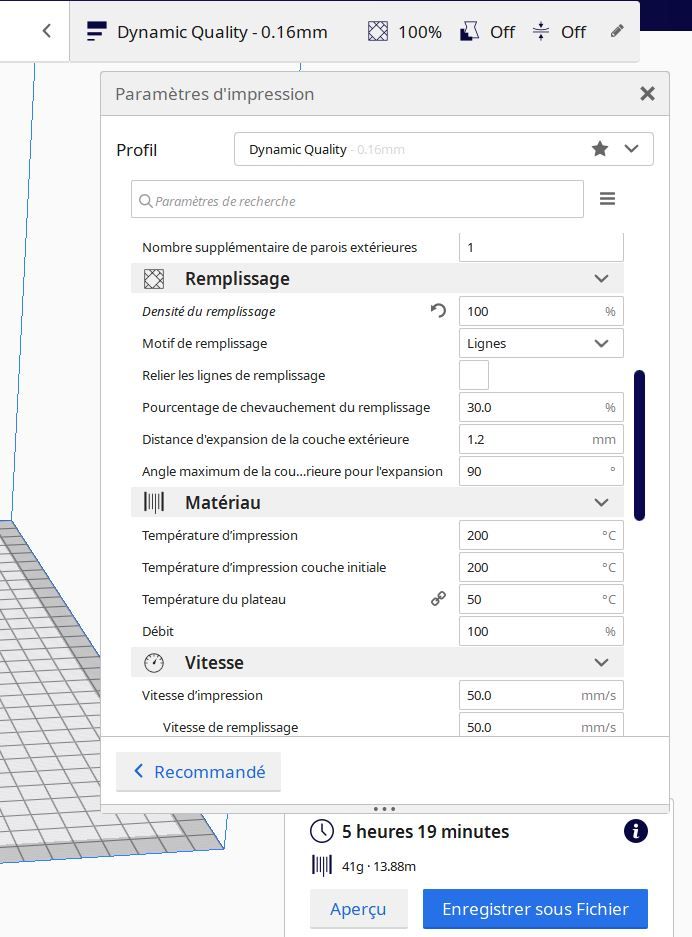

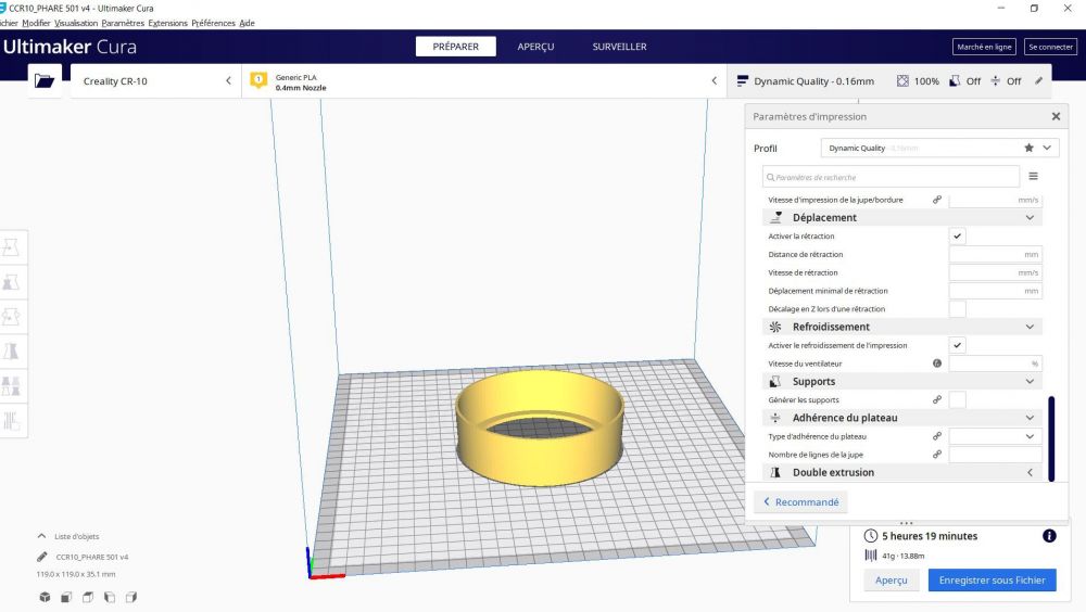

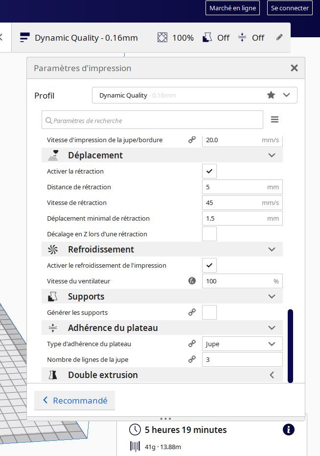

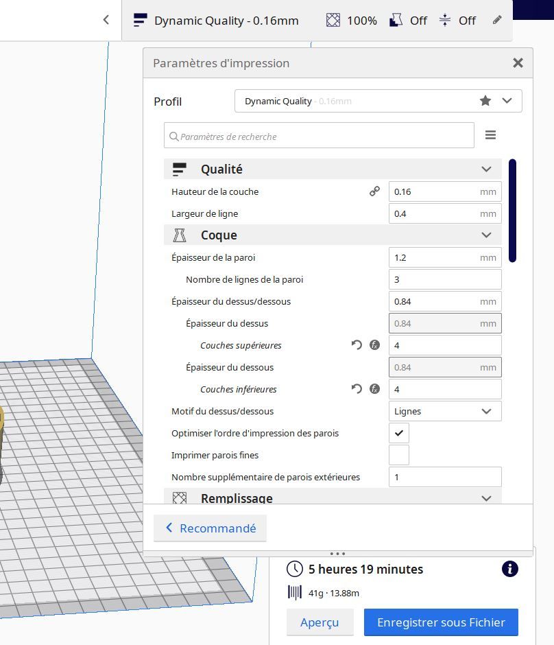

GUY1703 Posté(e) Septembre 14, 2020 Auteur Posté(e) Septembre 14, 2020 Voici mes réglages Et la vidéo qui montre le résultat décevant video.mp4 Ou c'est peut-être parce-que je sélectionne la cr10 alors que j'ai un cr10 V3 qui n'est pas dans la liste ??? <Modération> Je t'ai déjà signalé plus haut dans ton sujet que le multipost devait être évité mais visiblement je n'ai pas dû être compris ou lu Au bas de chaque post, se trouve un bouton ÉDITER qui comme son nom l'indique, permet de modifier, corriger, compléter son propos durant une période de 12 heures après parution. Je te demande donc pour la dernière fois de mettre en pratique l'édition de tes sujets. </fin>

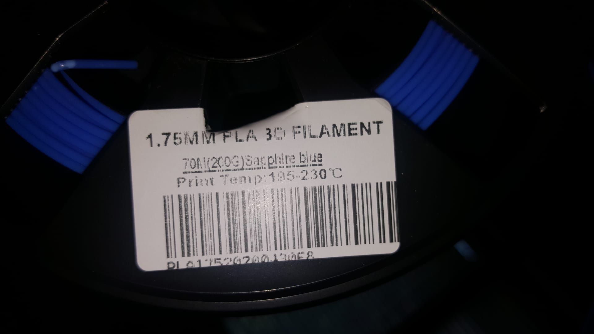

Idealnight Posté(e) Septembre 14, 2020 Posté(e) Septembre 14, 2020 je rejoints mes camarades ton filament est souple. Mais les couches ne se collent pas et quand je vois qu'il est préconisé 195/230, je serais toi je ferais un test a 215 si tu ne l'as pas fait.
divers Posté(e) Septembre 14, 2020 Posté(e) Septembre 14, 2020 C'est très étrange: Avec le fil blanc la pièce était cassante et à 200°C la pièce était bonne mais fibreuse donc en général buse trop chaude. Avec le fil bleu la pièce est beaucoup trop souple (type TPE ou TPU). Difficile d'avoir une hypothèse logique.

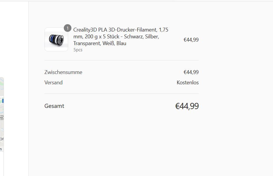

GUY1703 Posté(e) Septembre 14, 2020 Auteur Posté(e) Septembre 14, 2020 Et pourtant je les ai commandées chez Creality. Mais de fait il n'y en a qu'une qui a la marque. Je suis en train de faire un essai avec celle là.
