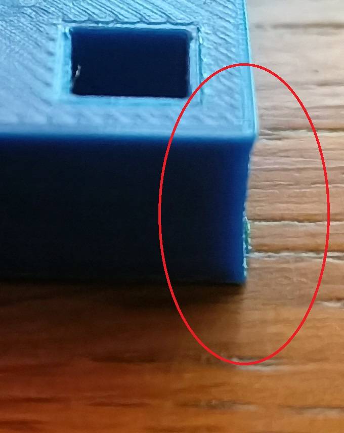

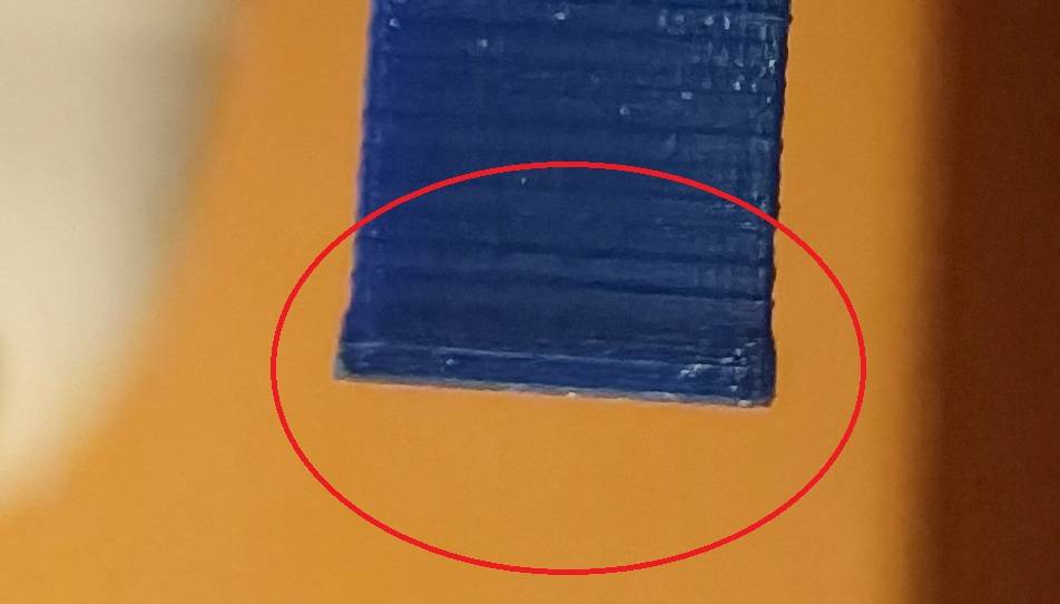

Shukaname Posté(e) Septembre 9, 2020 Posté(e) Septembre 9, 2020 Bonjour, je débute avec l'impression 3D et je rencontre un problème qui m’empêche de réaliser certaines pièces Tout d'abord voici ma machine et quelques variables selon moi importante: -machine: ender 5 Plus -type de plastique: PLA -temp extrudeur: 200° -diamètre de la buse: 0.4mm -temp plateau:: 60° -vitesse d'impression: 50mm/s -precison: 0.1mm -impression avec bordure: oui Bien maintenant que j'ai préciser toutes les caractéristiques, venons en au problème. Comme vous l'avez vu dans le titre, lorsque j'imprime une pièce, sa base s'affaisse un peu, je dirais de 0.5mm sur tout le périmètre. Ça peut paraître insignifiant mais ça rend tout travaille de précision impossible comme emboîter une pièce dans une autre dans mon cas actuel. Je m'en remet donc a vous, merci d'avance pour vos réponse. Shukaname

Shukaname Posté(e) Septembre 9, 2020 Auteur Posté(e) Septembre 9, 2020 il y a 9 minutes, Idealnight a dit : refaire le leveling serait déjà un bon commencement, ta buse est certainement trop proche du plateau. D'ailleurs il y'a nombres de posts ici et sur le forum qui parlent de pattes d'éléphant. Ah et une photo aide a voir le problème Bonjour, et merci de ta réponse Je n'avais pas fait la recherche avec le terme "pattes d'éléphant" (je ne savait pas que ça s'appelait comme ça). Et après avoir lue quelque topic, aucune réponse ne semble satisfaisante Normalement, ma buse n'est pas trop basse, je l'ai rapprochée du plateau car le PLA avait tendance a manqué d'accroche. Donc je pense avoir trouver un bon milieu ^^ pas de soucis je joins quelque photo
Idealnight Posté(e) Septembre 9, 2020 Posté(e) Septembre 9, 2020 ton leveling n'est pas bon, reglage plateau a refaire. Vérifies ta courroie aussi, elle doit être bien tendue. Contrôles tes excentriques également. Et je te conseille pour apprendre de commencer a imprimer en 0.4 c'est plus simple

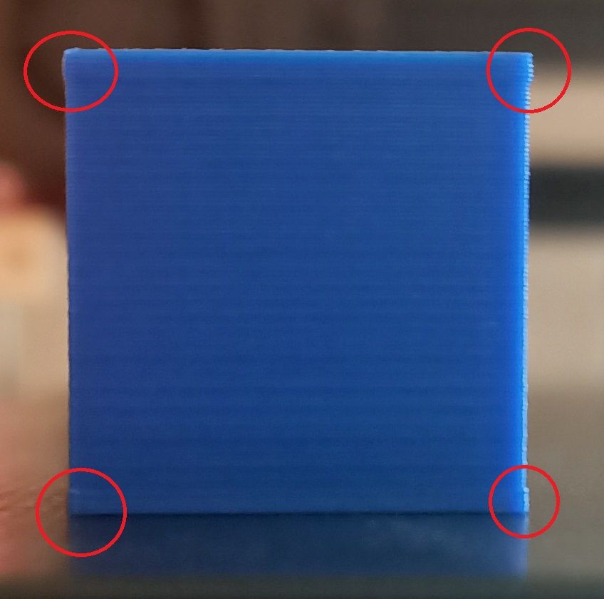

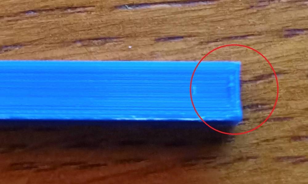

Shukaname Posté(e) Septembre 12, 2020 Auteur Posté(e) Septembre 12, 2020 (modifié) Bonjour a nouveau J'ai donc refait un leveling par default de mon imprimante (leveling auto) et remi l'offset de l'axe Z a 2.70 dans l'ajustement en cours d'impression. Aussi, je suis passer sur cura avec j'utilise le profil qu'on ma proposé (le profil que partage @Bosco2509). Cependant j'ai toujours le problème de pattes d'éléphant J'ai imprimer un cube de test et l'affaissement se fait aussi bien en dessous qu'au dessus (voir photo). JE précise tout de même que le problème se trouve principalement dans les coins, sur les arrête ça semble aller Si quelqu'un a une idée je suis preneur ^^ Modifié (le) Septembre 12, 2020 par Shukaname
Damss24 Posté(e) Décembre 21, 2020 Posté(e) Décembre 21, 2020 (modifié) Bonjour, Je relance le sujet car j'ai le même souci... Les coins se décollent du plateau ! J'écrase un peu la première couche pour qu'elle adhère bien au plateau, c'est moins pire mais ça se relève encore un peu. Des améliorations depuis le temps ? Modifié (le) Décembre 21, 2020 par Damss24
