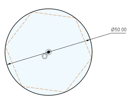

miserovitch Posté(e) Septembre 14, 2020 Posté(e) Septembre 14, 2020 (modifié) Salut, En plus de ce que les collegues ont dit il faut aussi tenir compte que nos imprimantes n'impriment pas les arcs. Chaque arc de cercle est en fait compose de petit segments de droite. L'extremite de ces segments se trouvant sur le diametre du cercle dessine dans Fusion. Donc quand on imprime le cercle est legerement plus petit. Exemple exagere pour bien montrer le phenomene : Tu peux diminuer le phenomene en exportant ton STL avec un "refinement" sur high (ca augmentera le nombre d'arcs qui composent les cercles). Ensuite en plus de bien calibrer ton extruder il faut egalement bien calibrer les deplacements de la machine. Contrairement a ce beaucoup de personnes pensent il ne suffit pas d'imprimer un cube et de faire une regle de 3 pour determiner les step/mm. Les steps/mm se calculent en mesurant le plus precisement possible les deplacements de la tete en X, Y et Z. Perso je fais ca avec un pied a coulisse. Une fois les deplacements bons (et les bons reglages de step/mm determines) tu imprimes une piece et tu mesures les ecarts entre la consigne et la taille reelle. Cet ecart provient alors du materiau qui se retracte au moment du refroidissement. Ce % d'ecart sera a integrer dans ton slicer comme modificateur d'echelle ( ce sera specifique a chaque bobine de filament). Meme avec tout ca il restera encore des legers ecarts de dimension, c'est du au fait que selon la taille de la piece (et sa forme) la retraction n'est pas la meme. Bon la faut avouer que c'est pour pinailler. Cdt Laurent Modifié (le) Septembre 14, 2020 par miserovitch 1
