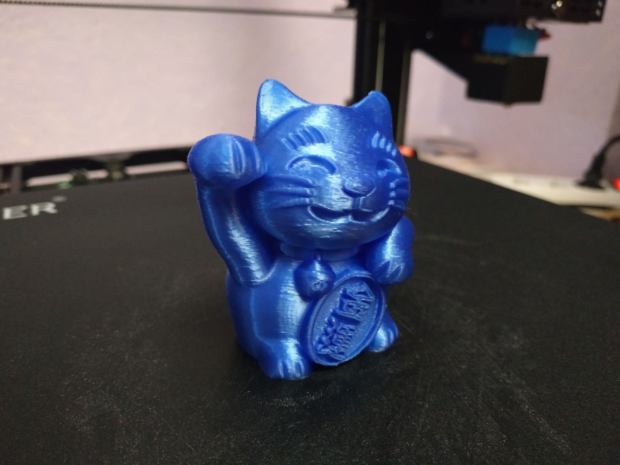

J'en suis actuellement à ma première impression (le chat Chinois).
Zut j'ai encore appuyé sur la mauvaise touche et ça a envoyé avant que je finisse mon message
Tant pis, je continue ici
- Planéité du plateau : j'ai placé la buse de droite à 0.1 mm au centre du plateau  et je l'ai déplacé pour régler les quatre coins avec la petite feuille pige plastique fournie.
- buse de gauche  : je l'ai replacé à 0.1mm du plateau et j'ai agis sur la petite vis ressort du contacteur des Z jusqu'à entendre le "clic".
- buse de droite : j'ai agis sur sur la fixation de la buse pour jouer sur la hauteur (bouton molette du bas).
J'en suis à ma première impression : (le chat Chinois) j'ai déterminé sur Cura l'enveloppe buse 1 et remplissage buse 2.
Cela semble fonctionner impeccable.

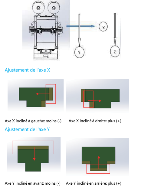

Par contre pour la seconde buse ... je crois que tu as zappé la lecture du manuel ...

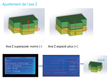

Car il faut effectivement régler le premier extrudeur au centre avec la vis sur le contacteur de fin de course de l'axe Z, puis régler le reste du bed avec les 4 vis habituelles aux 4 angles.
Par contre pour la seconde buse, il n'y a pas besoin de la régler mécaniquement : ça se fait depuis l'écran : tu as un menu pour lui donner l'écart avec la première. Donc il te suffit juste de modifier la valeur en fonction de ton écart.

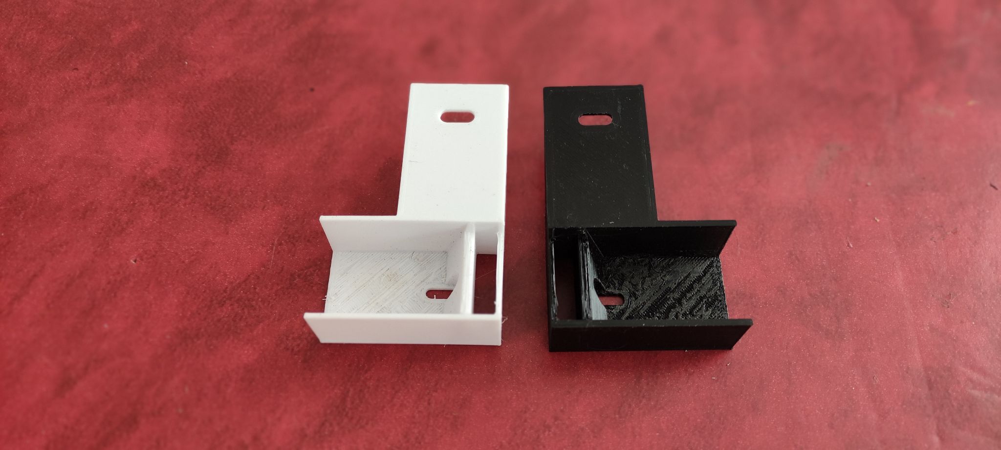

@Jpk : Effectivement je n'avais pas encore pris le temps de regarder le support du capteur de filament.
Juste un trou pour pouvoir retourner le capteur sans rien modifier d'autre ... ça n'est pas trop compliqué ! 😉
Très bonne idée.

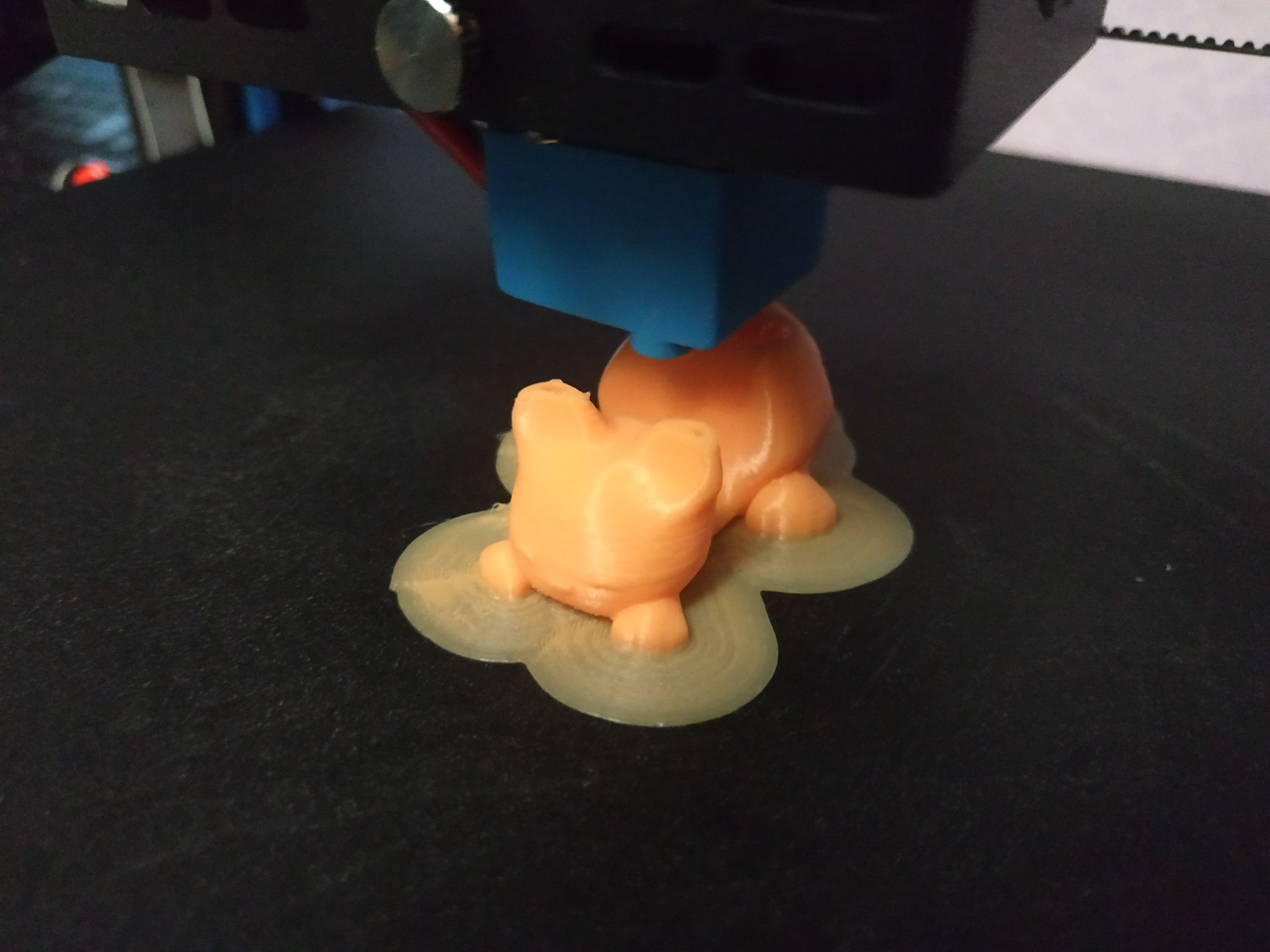

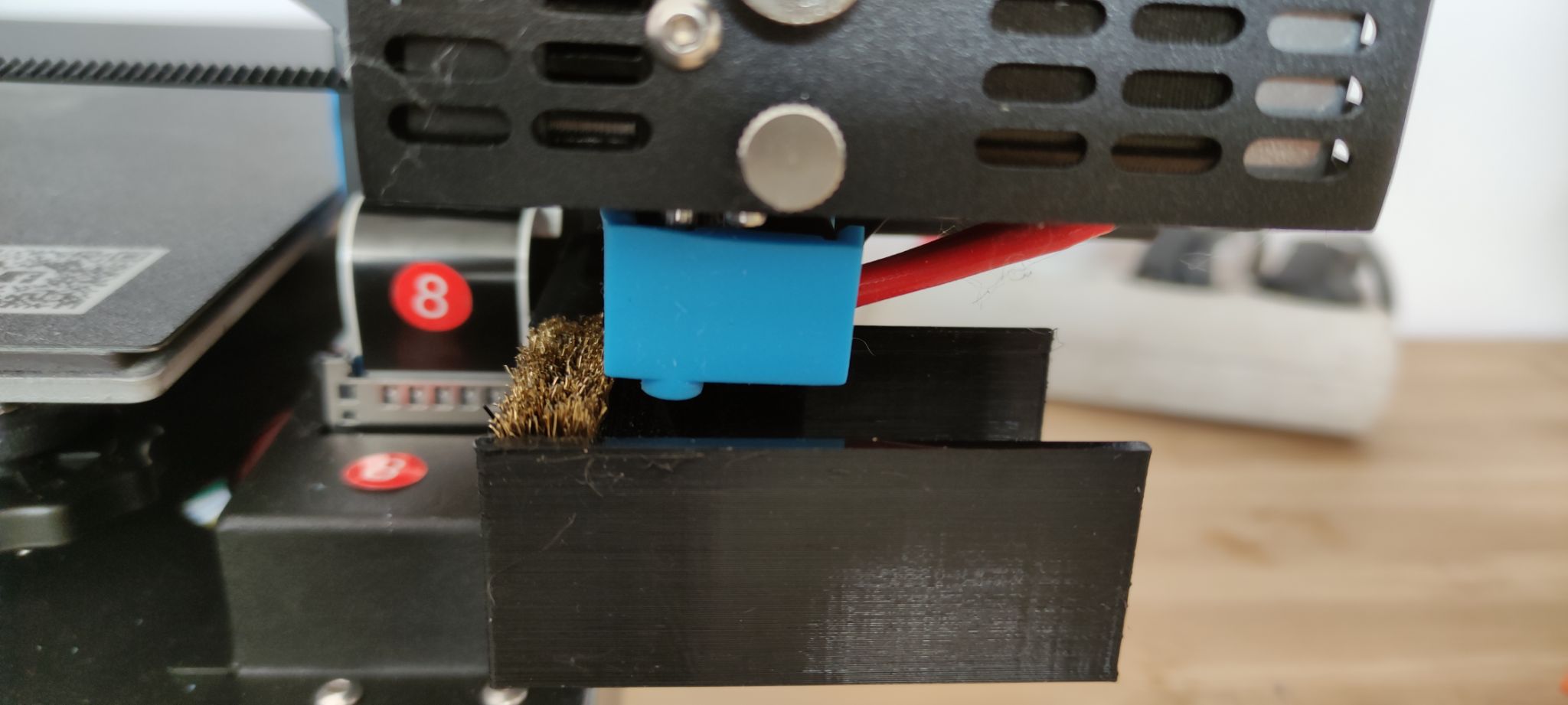

Pour le petit soucis des bacs à purges j'ai trouvé la solution :
https://www.thingiverse.com/thing:4739321
Ce créateur a tapé juste.
IMG_20210324_101320.thumb.jpg.56212633ad584900f7f11a544ed737fb.jpgIMG_20210324_113426.thumb.jpg.bcc68c3980dfa7bbe8693699332a98e3.jpg
Je n'ai eu aucun soucis pour les imprimer ( en petg) et ils permettent à la buse d'être dégagée suffisamment par rapport à la brosse.

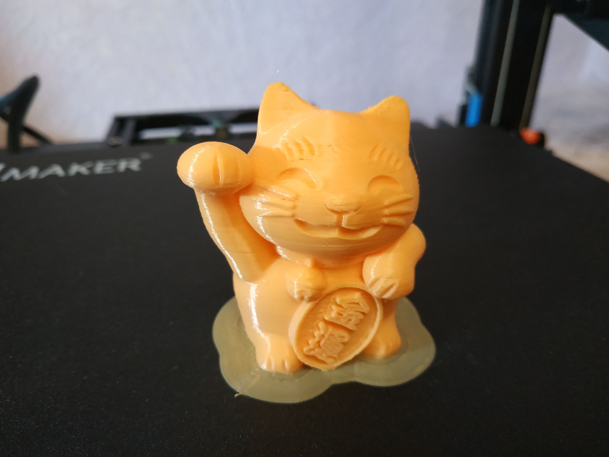

Pour l'instant j'ai réalisé ceci :IMG_20210324_174647.thumb.jpg.0c0b672f7bf9d52fbeea8eaea162eb3c.jpg
Les finitions ne sont pas au poil, mais j'ai pris des paramètres assez grossiers pour ne pas mettre trop longtemps pour l'impression. 0.2 en épaisseur de couche. vitesse 80 mm/s
Voyant que ça fonctionne, je recommence le même à 150 % avec de plus grandes finitions.

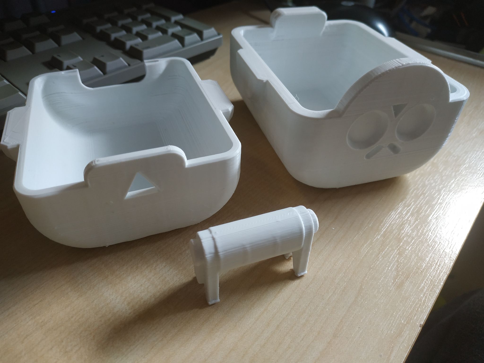

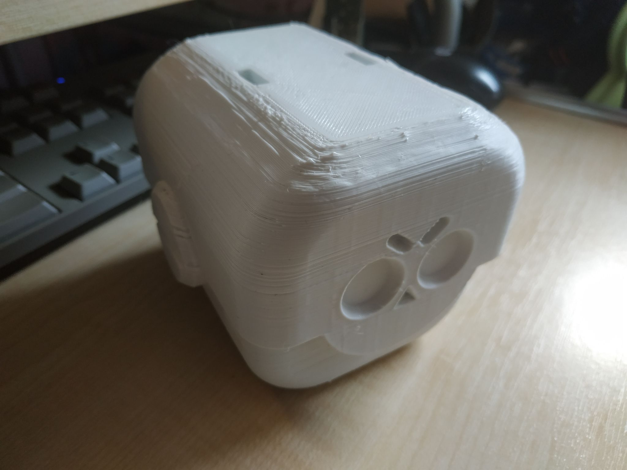

Mon fils m'a demandé une boîte Brawl Star, devant son insistance et son impatience j'ai récupéré un modèle sur Thingiverse, augmenté sa taille à 161% et j'ai tranché dans Cura en utilisant le mode Extra Fast 0.3mm.
Filament SOVB3D Blanc, buse 215°C, plateau 60°C
Il est content, mais le résultat est plutôt dégueulasse.
Cette aspect est-il uniquement du au mode choisi ?
La photo des 3 éléments est pour illustrer l'orientation pour l'impression.

Comme tu es un peu en surplomb, il faut faire attention de ne pas aller trop vite et de bien ventiler.
Je ne sais pas si en mode super fast cura ne fait qu'augmenter l'épaisseur de couche, ou si les vitesses suivent.

D'après ma petite expérience, il y a des choix à faire pour le meilleur compromis entre la vitesse et la qualité. Cela passe par une bonne connaissance de l'ensemble des paramètres du logiciel de tranchage (slicer). En débutant, je me suis retrouvé avec tout ce listing qui ne ressemblait pas à grand chose. A force d'essais et en variant les données, j'ai réussi à améliorer les qualités.
Il me semble @Jpk que tu as démarré fort en prenant l'artist-D. Double extrusion cela démultiplie les paramètres par 2.
Personnellement, j'ai commencé avec 1 puis 2 Creality Ender 3. Ces machines sont assez simples et elles m'ont permis d'évoluer dans le domaine de l'impression 3D autant matériel que logiciel (Beaucoup grâce aussi aux aides sur ce site).
Tu as quelques sites qui permettent une meilleure compréhension des "réglages".
Celui-ci par exemple --> https://www.avistanet.fr/parametres-temperature-et-vitesse-imprimante-3d-et-cura/
Je crois que pour la réalisation de ta pièce :
- 215° trop chaud  pour du PLA (en général cela tourne autour des 200°). tu peux faire une tour des températures pour connaitre le meilleur résultat selon ton filament.
- refroidissement : 100%
- réduire la hauteur de couche (on peut voir que c'est dans l'arrondi qu'il y a le plus de bavures) . 0.2 voir moins.
- réduire la vitesse : En général, je met une vitesse moindre pour l'impression des parois ainsi que le dessus et dessous( a prendre en compte aussi la grandeur de ta pièce). Cela permet d'avoir une meilleure qualité esthétique et un gain de temps en mettant des vitesses supérieures pour le remplissage. Dans ton cas, une vitesse de 30 ou 40 mm/s parois et tu peux monter à 60 pour le remplissage.

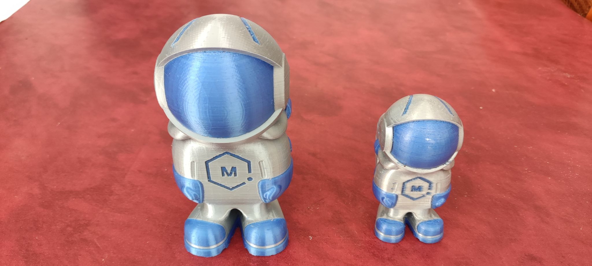

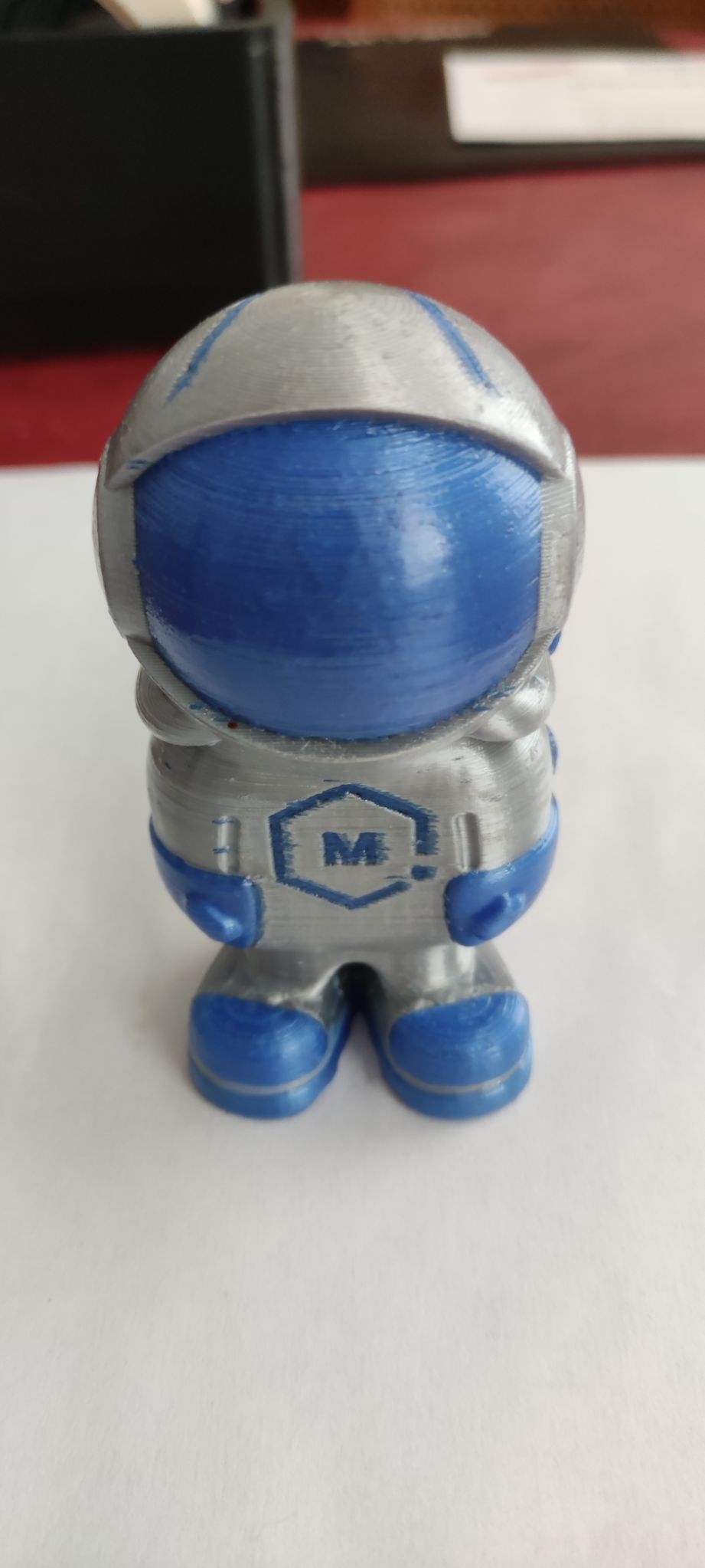

J'ai terminé mes petits cosmonautes :
le plus petit, taille origine fichier : bavures au changement de couleur, superposition des couches très visibles. J'ai modifié les paramètres de vitesse de 80 je suis passé à 40 pour imprimer le deuxième à 150%. Néanmoins il subsiste un défaut au niveau des parois externes, une ondulation qui est provoquée par un défaut de masquage du remplissage. Il aurait fallu que je mette une épaisseur de paroi plus importante. (0.8 passer à 1.2 ou 1.6)
Le temps donné par le slicer est indicatif. Pour cette impression il m'était annoncé 1 journée et 2 heures qu'en réalité cela a duré 1 journée et 20 heure. Effectivement, Cura ne peux pas prendre en compte les temps de chauffes entre les changements de couleurs.
Par contre, je fais appel aux petits génies de l'informatique. Si quelqu'un trouvait une programmation juste pour le préchauffage de la buse qui va relayer la précédente, ça serait magnifique je m'explique
Buse 1 est en train d'imprimer du vert. Buse 2 Blanc est en attente. Buse 1 va bientôt terminer son impression. Buse 2 préchauffe. Buse 1 a terminé son impression. Buse 2 se place et attend au dessus de la pièce pour terminer sa chauffe.
Y a t'il moyen que la buse 2 (dans ce cas ici) ait suffisamment anticipé pour partir de son stationnement et commencer de suite l'impression ?

L'impression de la boîte à été faite "à l'arrache" mon fils voulait sa boîte et trepignais d'impatience.
Cela m'a permis de mettre en évidence des défauts que je n'avais pas avec les modes plus fins. 0.1, 0.2.
Et j'espérais que les profils fournis soient optimisés....  (Trop naïf sur ce coup)

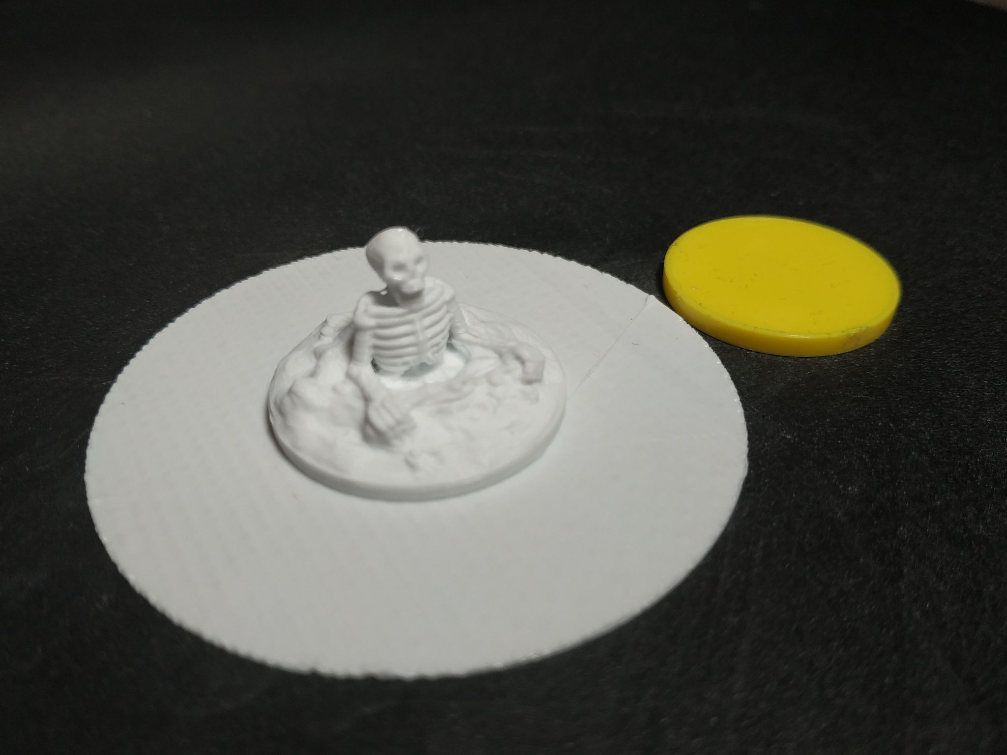

La surface d'impression en bulltack je n'adhère pas trop... (😁) J'ai beau faire des réglages de plateau avec grandes minuties, je me retrouve toujours avec la buse qui frotte trop près sur une zone lorsque je fais des impressions de grandes surfaces (rien à voir avec mon hypermarché...). Je suis plutôt plaque de verre avec le 3Dlack. Seul soucis, pas moyen de trouver les dimensions pour cette imprimante (310X310) . Qu'à cela ne tienne, j'ai fait une commande chez un découpeur à dimension. J'ai pris : verre trempé en 4mm. Pensez-vous que le verre trempé suffise pour résister aux contraintes d'une imprimante 3D (chaleur, entre autre) ou sur les plateaux des fournisseurs d'imprimantes il y a peut être des traitements spécifiques ? En tout cas, en terme de prix ma méthode est nettement avantageuse...
