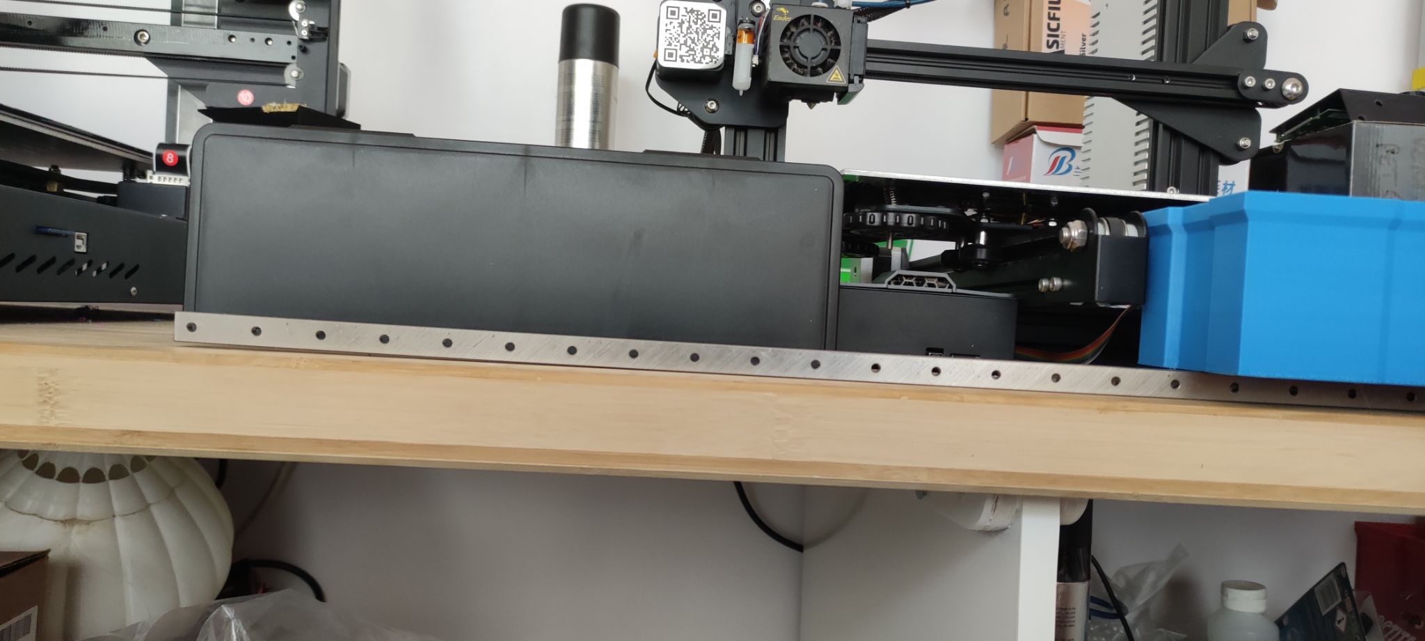

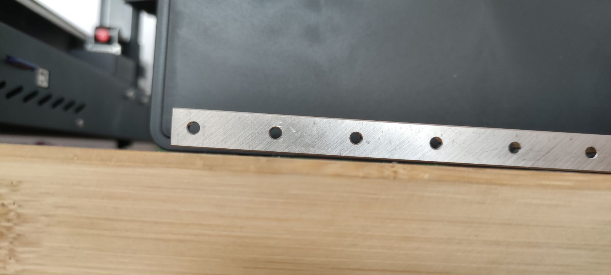

challenger4444 Posté(e) Mai 9, 2021 Posté(e) Mai 9, 2021 Bonjour à tous, Aujourd'hui je me suis lancé au contrôle et réglage du Bed. Il me semble qu'avec JG Maker il faut avoir de fortes notions de "relativité" et "d'approximations" car vu la qualité du montage, des matériaux cela va être très dur d'approcher l'idéal ! Premier passage au contrôleur en fixant celui-ci sur la tête 1, je m'aperçois qu'il y a autre chose qu'un simple réglage avec les quatre molettes. Effectivement, j'ai un plateau en verre de 4mm et j'ai l'impression que celui-ci gondole de partout (zut, aurais-je commandé une tôle ondulée ?) Cela ne vient ni du support ni du bed, il s'agit de la barre support des têtes pour les X. Je démonte celle-ci : 10 vis à retirer. dévissage des supports courroie sur les deux têtes (2 vis). je fais coulisser les deux têtes pour les extraire de la barre et que ne fût point ma surprise ... Une floppée de petites billes s'éparpillent à tout va dans la salle à manger. Pour permettre aux têtes de coulisser sans effort deux rangées de billes on été disposées sur chaque têtes. Elles sont maintenues par des tiges métallique. la moindre liberté et c'est Diiissspersssionnnnn... lol A part le fait que j'ai passer un bon bout de temps dans la pièce à quatre patte, voici l'état de la barre en question : Elle est tordu !!! En mettant un poids à son extrémité je relève environ 1,5 mm d'écart. Qu'à cela ne vaille, je galope à l'atelier pour mettre le machin dans l'étau et par petits à coups, j'arrive à redresser le truc jusqu'à le mettre droit (référence le champs de la règle en alu de maçon)... Je sais que les puristes vont s'indigner, mais j'utilise les moyens à ma disposition. De première formation ajusteur/tourneur, j'avais à ce moment là marbres et rectifieuses, ce n'est plus le cas. Pour la remise en place (attention au billes): Les trous pour les vis laissent un jeu assez conséquent. J'ai commencé par la fixer par son centre et en jouant de la multiprise et du comparateur, j'ai serré au fur et à mesure du centre vers les extrémités. Résultat final, j'arrive entre les bords gauche et droit à un défaut de 0,09 mm. Après ma barre, j'ai joué du plateau (axe Y) et pareil avec le contrôleur. J'ai un défaut moyen avec des bosses parci/parlà. Les excentreurs des roulettes sont réglés pile poil... Je ne vois qu'une seul chose: ce sont les rails Y du bed qui sont gauche. J'ai joué en serrant et desserrant légèrement les deux vis qui les fixe et j'arrive à un résultat tout juste correct pour l'ensemble du plateau. Je crois que mécaniquement parlant, j'ai fait le maximum pour corriger pas mal de défaut d'alignements. Sur le menu Marlin j'ai "Leveling bed" Je suis donc passé par cette option pour affiner le réglage : 16 points enregistré sur le plateau pour sa planimétrie. Le test impression Calibrage Z sur l'ensemble du plateau donne un résultat "relativement" satisfaisant. En ce moment j'ai lancé l'impression d'un grand modèle qui prend beaucoup de surface sur le plateau je verrais bien se cela est satisfaisant... 1 1

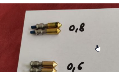

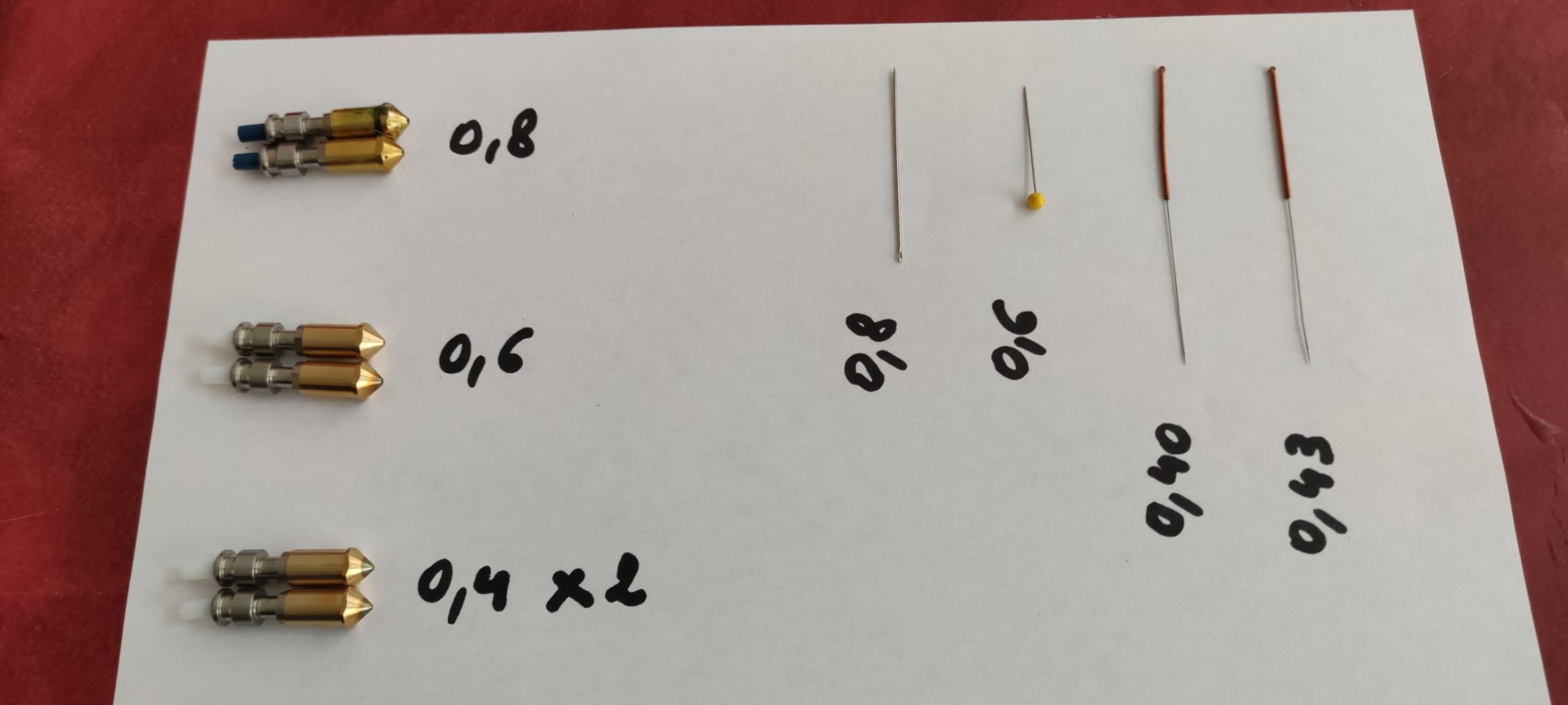

challenger4444 Posté(e) Mai 11, 2021 Posté(e) Mai 11, 2021 Vu que je n'ai pas eu de réponse au message précédent, pour répondre à @KLC je me permets un doublon... Moi-même, j'ai eu un problème pour changer mes buses... Pensant qu'elle étaient toutes à 0.4, en fait j'ai mis du 0.8... Je vous parle pas du paquet que ça a fait sur le plateau... Effectivement, les buses de remplacement fournies avec l'imprimante n'ont aucun marquage. J'ai donc trouvé le système du "go no go, fire no fire" (Les servants 12,7 comprendront) adapté au buses. J'ai trifouillé dans la boite de couture de ma femme et j'ai mesuré le diamètre des aiguilles au pied à coulisse numérique. J'ai trouvé mon bonheur une aiguille de 0,8 et une épingle de 0,6. Pour le 0,4 j'ai regardé le diamètre exact des aiguilles à déboucher et j'en ai trouvé une de 0,40 (go) et une autre de 0,43 (no go) Je n'ai plus qu'à faire rentrer les aiguilles dans les trous de buses Pour en déterminer le diamètre : 0,8 - l'aiguille de 0,8 rentre / 06 : l'aiguille de 0,8 ne rentre pas celle de 0,6 rentre, 0,4 rentre trop facilement. 0,4 : 0,8/0,6/0,43 ne rentre pas et 0,40 rentre. J'ai donc déterminé qu'en buses de remplacement avec l'Artist Il y a un jeu de 0,8, un jeu de 0,6 et deux jeux de 0,4.
KLC Posté(e) Mai 11, 2021 Posté(e) Mai 11, 2021 il y a 21 minutes, challenger4444 a dit : Bonjour challenger4444 c'est une très bonne idée avec en finition une petite gravure au Dremel Chez JGMAKER ils m'ont dit que la prochaine livraison de buses serait avec inscription du diametre
challenger4444 Posté(e) Mai 11, 2021 Posté(e) Mai 11, 2021 il y a 22 minutes, KLC a dit : Chez JGMAKER ils m'ont dit que la prochaine livraison de buses serait avec inscription du diametre Il me semble que c'est la moindre des choses !!! Si ils obligent les clients à fouiller dans les boites à couture de leur femme pour palier à leur lacunes, ils vont se mettre les couturières à dos ! Pour ma part, petit à petit, j'arrive à avoir une bécane à peu prêt fonctionnelle. Toutefois, il y a un truc qui je n'arrive pas à régler : Lorsque je veux faire un changement de filament par Marlin sur la tête 2, celle-ci vient se coller brutalement contre la tête 1 avec claquement de la courroie (cela change la position si on est en train de faire une impression). Lorsque le chargement est terminé, elle revient à sa position de stationnement très rapidement et reclaquement de la courroie. Je trouve pas de où ça peut venir...

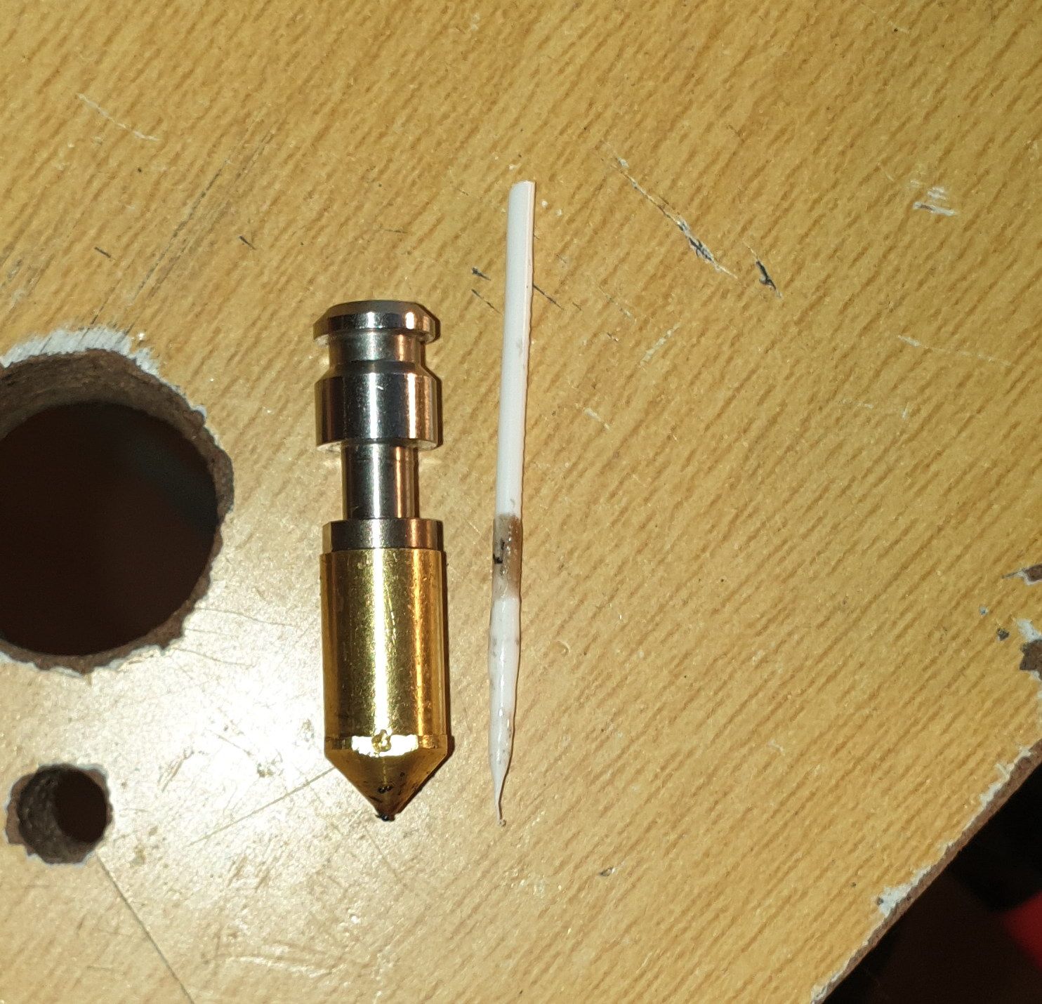

yopla31 Posté(e) Mai 15, 2021 Posté(e) Mai 15, 2021 Bon, j'ai testé une buse avec le Capricorn, mais très légèrement collé à cyano, mais, erreur grossière, vers le bas du heatbreak, le bas ayant moins de jeu avec le PTFE. et ce qui devait arriver, arriva. Au changement de filament ABS vers PLA, j'ai oublié de nettoyer à la température de l'ABS. La buse ne s'est pas débouchée, la pression du PLA prisonnier a augmenté dans la buse, la cyano (mal placée) a dû fondre, et le PLA a trouvé la place pour se loger en repoussant le Capricorn ! Je m'en suis aperçu rapidement et j'ai tout stoppé avant d'avoir de gros dégrats. Un coup d'air chaud avec le poste à souder et c'est nettoyé ! Le problème que j'ai relevé, c'est au changement de filament. Quand je charge avec de l'ABS après du PLA, l'extrudeur peine lamentablement et j'ai de la sous extrusion à fond. Après extraction du filament ABS par le haut, je me rend compte que l'ABS blanc est recouvert de résidu collant certainement des restes du PLA. C'est très collant et freine considérablement le filament ABS. Même froids, ces résidus restent mous et collants ! On voit bien sur la photo les résidus du PLA noir qui contraste avec le blanc du filament ABS, et quelque soit le PTFE, d'origine ou Capricorn. J'ai eu des changements de filament, PLA > ABS et inversement qui se sont effectués sans ces soucis. Je n'ai jamais eu de problème lors d'alternance de filaments avec mes 2 autres imprimantes. J'utilise régulièrement du PLA, ABS (TitanX, M-ABS ou Amazonbasics comme le blanc), PETG et ASA. Pour le moment, j'ai constaté ce phénomène avec l'ABS blanc d'Amazon. Le 14/05/2021 at 17:42, challenger4444 a dit : Dommage de passer autant de temps sur une imprimante en attendant de pouvoir la faire fonctionner Comme toi, je passe beaucoup de temps à surveiller les impressions, comprendre les incidents et trouver des solutions pour fiabiliser cette imprimante ! J'ai horreur de perdre 2 heures à régler un problème de fiabilité pour une malheureusement impression.

challenger4444 Posté(e) Mai 16, 2021 Posté(e) Mai 16, 2021 @yopla31 A mon avis tu ne devrais pas mettre de produit collant sur les zones chaudes. Il y a un changement d'état des matières avec la chaleur. Je n'ai pas fait le test de changement de type de filament sur celle-ci mais il est certain qu'il faut prendre la valeur de température la plus chaude entre les deux filaments pour éviter le bouchage. En ce moment je tourne avec du Pla et Petg avec les petits bouts de capricornes qui remplacent le PTFE d'origine. Sans soucis "pour l'instant"...
yopla31 Posté(e) Mai 16, 2021 Posté(e) Mai 16, 2021 @fran6pRSP500-24, ventilo 40mm épaisseur 20 sûr, mais je n'ai rien trouvé sur la datasheet concernant le voltage. Je vais recommandé des 40x20 24v que je mets sur mes têtes d'impression de la ENDER5. Si c'est du 12v (même avec une alim 24v), il me reste des Noctua 40x20 12v, puisque Noctua ne s'est toujours pas décidé à faire du 24v ! @challenger4444oui, c'était 2 erreurs d'inattention : pour l'endroit du collage et pour le changement de filament sans purger à la température la plus haute! Je le fais pourtant régulièrement sur ma ENDER5, mais là, j'avais la tête ailleurs... Je mets la cyano sur le haut du heatbreak ! J'ai corrigé ainsi une buse et il me faut la tester. D'origine, j'ai trouvé toutes les buses avec le PTFE blanc collé d'origine. De toute façon, j'espère que les "full metal" monteront sans problème en température. Malheureusement, elles n'existent qu'en 0.4 !
