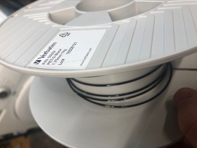

Avrel Posté(e) Octobre 4, 2020 Posté(e) Octobre 4, 2020 J'ai déjà utilisé du verbatim noir il va plutot bien, j'ai eu aucun soucis 1
Zorro_X Posté(e) Octobre 4, 2020 Auteur Posté(e) Octobre 4, 2020 il y a une heure, Avrel a dit : J'ai déjà utilisé du verbatim noir il va plutot bien, j'ai eu aucun soucis merci ! est-ce vraiment opaque ou c'est du translucide ?

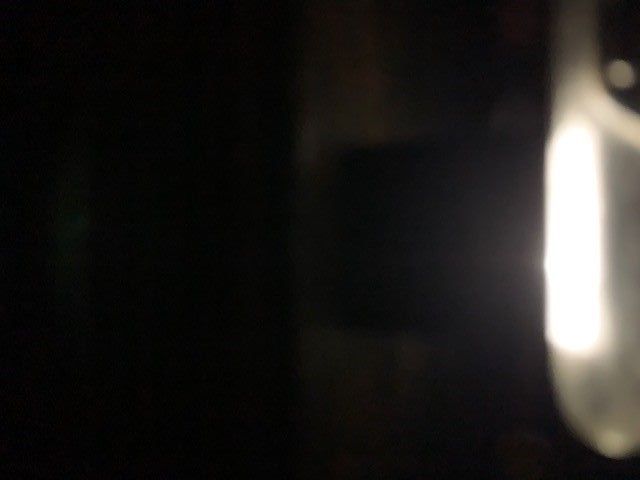

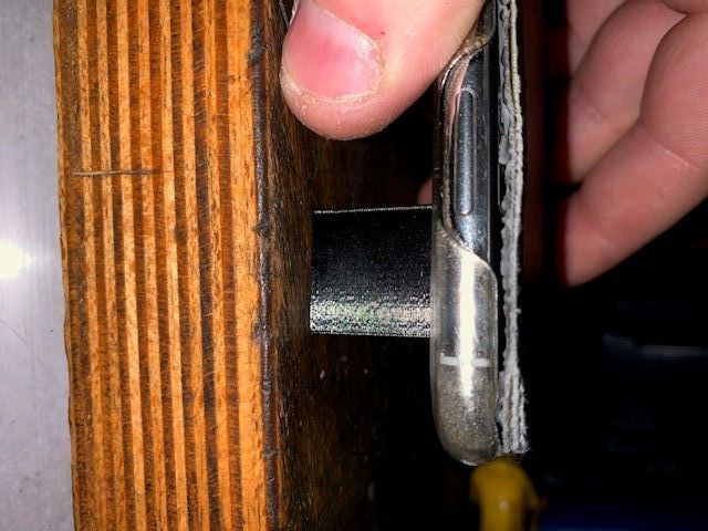

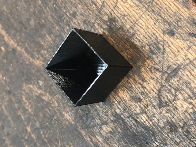

Avrel Posté(e) Octobre 4, 2020 Posté(e) Octobre 4, 2020 il y a 1 minute, Zorro_X a dit : merci ! est-ce vraiment opaque ou c'est du translucide ? Il m'en reste un fond de bobine je vais imprimer un cube avec des parois de 0.6 mm comme ça tu verra se que ça donne je post la photo des que je l'ai fait

Avrel Posté(e) Octobre 4, 2020 Posté(e) Octobre 4, 2020 Bon je te confirme qu'il est complétement opaque sur une épaisseur de 0.6mm. voici les photos dont deux sont prise avec la lumière d'un téléphone a l’intérieur. La troisième est exactement la même que la deuxième prise dans le noir PS:désolé pour les photos tournées a 90° mais je suis trop une quiche pour les mettre dans le bon sens 1
Zorro_X Posté(e) Octobre 4, 2020 Auteur Posté(e) Octobre 4, 2020 Ca rend pas mal en effet. Dans mon cas c'est pour imprimer sur 3-6mm d'épaisseur en 100% donc ca devrait le faire : merci !!!
