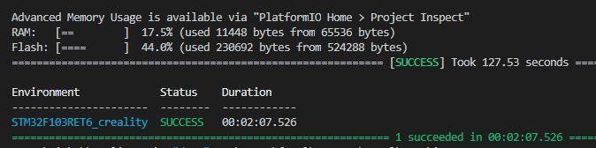

Bref résumé de la situation, je suis nouvel acquéreur d'une carte mère 4.2.7 pour une ender 3 pro, ainsi que d'un BL touch v3.1.
Normalement tout est connecter correctement. Mais je suis bloquer dans l'update du firmware, j'ai bien le loiciel visual studio code pour faire les modifs du code.
Mais au moment de la compil, l’environnement s'appelle STM32F103RET6_creality. Ce qui me semble louche, est-ce ma connexion à l'imprimante se fait-elle correctement ou non ? Commet puis je le build, pour récupérer un fichier .bin pour le mettre sur carte SD et me servir du bootloader, histoire d'etre sur d'up le firmware.
Est-ce que quelqu'un n'aurait pas un firmware de build, directement svpp ?

Avec l'offset de -45, 5, le Bltouch connecté comme TeachingTech sur la carte mère :
Tu peux récupérer le Marlin (v2.0.7) pour compiler ton firmware >>> ici <<< (mon dépôt Github pour les Marlins que je teste / compile).
J'ai testé la compilation à partir de ces fichiers (via Platformio ainsi que via AutoBuildMarlin), le résultat se conclue par un «SUCCESS» :
Le firmware à flasher, une fois la compilation effectuée se trouvera dans le dossier «Marlin\.pio\build\STM32F103RET6_creality» sous le nom «firmware-yyyymmdd-hhmmss.bin». Le nom (en fait la date et l'heure) doit changer à chaque flash de la carte sinon, l'écran pourrait rester «vide»: donc ne pas le renommer en «firmware.bin».
Si vraiment tu es aventureux, je te joins celui issus de ma compilation MAIS, n'ayant pas ta machine je ne peux vérifier qu'il fonctionne donc «à tes risques et périls».

En soi, ton près compiler "firmware-20201006-181922.bin est le tiens ? Juste a le mettre dans la machine ?
Et ta premiere étape, est de me conseiller de le build (mais ca reste un monde encore obscur..), je ne connais pas du tout.. Je fais un autobuildmarlin ensuite, mais le fichier je le recupere où ? «Marlin\.pio\build\STM32F103RET6_creality» ?

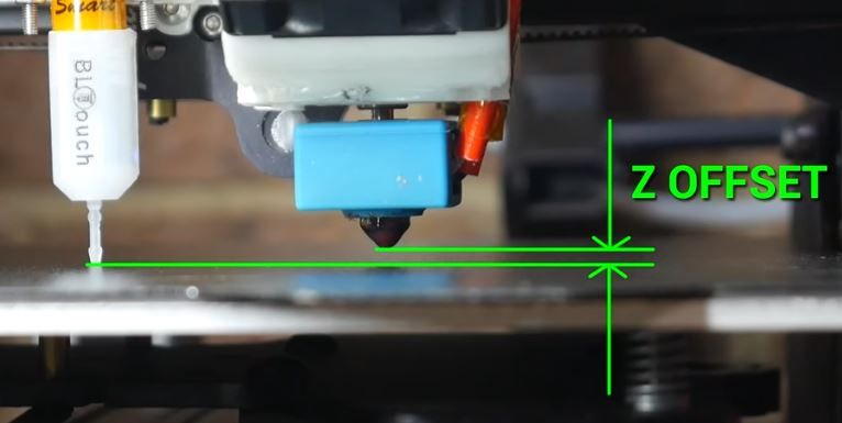

L'EEPROM est une partie de la mémoire de la carte non volatile (ROM = Read Only Memory) donc les données y sont stockées même après extinction de l'imprimante. Mais son avantage est qu'elle peut tout de même y enregistrer de nouvelles données (le EEP = Electrically-Erasable Programmable) : pour en savoir plus >>> ici <<<
Pour régler l'offset, j'utilise un terminal de commande dans Octoprint (Pronterface fonctionne aussi) avec les commandes G-codes suivantes :
Citation
Instructions de réglage du décalage Z:
1. Effectuer la mise à l'origine des axes de l'imprimante via G28
2. M851 Z0 - Initialiser le décalage en Z à 0 (remise à 0 du Zoffset s'il y en avait un)
3. M500 - Stocker ce réglage en EEPROM
4. M501 - Récupérer les paramètres de l'EEPROM pour les rendre actifs
5. M503 - Afficher les paramètres en cours pour vérifier qu'ils ont bien été pris en compte
6. G28 Z - Mettre à l'origine l'axe Z
7. G1 F60 Z0 - Déplacer la buse au 0 Z
8. M211 S0 - Désactiver les contacteurs de fin de course (pour pouvoir descendre sous le 0)
9. Descendre doucement (pas de 0,01mm) l'axe Z jusqu'à frotter  la feuille de papier (ou la cale utilisée)
10. Noter la valeur affichée de la position du Z sur l'écran du boitier (additionner cette valeur (sans tenir compte du signe négatif) à l'épaisseur de la cale utilisée)
11. M851 Z X.XX (X.XX étant le décalage en Z calculé au point 10 (valeur négative))
12. M211 S1 - Réactiver les limites des contacteurs de fin de course
13. M500 - Sauvegarder ce réglages en EEPROM
14. M501 - Récupérer les paramètres de l'EEPROM pour les rendre actifs
15. M503 -Vérifier une dernière fois que tout a bien été pris en compte

# 9. Descendre doucement (pas de 0,01mm) l'axe Z jusqu'à frotter  la feuille de papier (ou la cale utilisée)
10. Noter la valeur affichée de la position du Z sur l'écran du boitier (additionner cette valeur (sans tenir compte du signe négatif) à l'épaisseur de la cale utilisée) #
Cette partie reste encore assez oscure pour moi, qu'entends tu par "cale", l'épaisseur de mon plateau ? Donc je descends l'axe Z en faisant frotter ma feuille, cette valeur une fois obtenue à l'écran, je mesure la valeur d'épaisseur de mon plateau avec un pied à coulisse, j’additionne le tout et je l'ajoute à la commande M851 Z xx.xx
Je viens de comprendre "la cale", l'épaisseur de ma feuille de papier ahah

Uhm, j'ai un pti soucis pour mon Z offset, à chaque fois que je le recalibre, déjà, il change, ça ne devrait pas être le cas ? Puisque c'est la différence entre le bout du Bl Touch et la pointe de la buse ?
J'ai tenté plusieurs réglages, soit la buse est clairement rentrée dans le plateau, soit elle n'écrase pas assez, dans quel cas passer par ex de M851 Z -2.55 à M851 Z -2.45, justement quand ça ne colle pas suffisamment ? Ou justement quand la buse rentre trop ?
il y a 6 minutes, antoineblt a dit :
Oui, la différence entre le pointeau du BLT quand il est sorti et la buse :
Ton plateau, il est bien maintenu par les roulettes de réglages? Le Bltouch tel qu'il est configuré actuellement remplace l'ancien détecteur de fin de course (endstop). Pour qu'il fasse son travail au mieux, il faut si possible refaire un nivelage «classique» avec la méthode de la feuille de papier (ou une autre cale 😉 ) et faire en sorte que les ressorts soient au moins à moitié «écrasés». Si les ressorts sont trop laches, avec les vibrations de la machine, les roulettes peuvent se desserrer.
Sur ma CR10V2 depuis que je lui ai ajouté le BLT, j'ai remplacé les ressorts par des «cales»: le plateau est donc fixe (en fait il peut encore un peu s'écraser car les cales sont en silicone).
Ton Zoffset quand tu le fais, tu mets bien en chauffe le plateau ?
il y a 59 minutes, fran6p a dit :
Yes, un truc de plus de bien compris ! 😍 Mais en soi, ce Z offset, ne devrait pas avoir à changer ? Puisque que la distance de la pointe du Bl et de la buse ne change jamais (sauf lors du changement de buse)
Effectivement, je n'avais pas pensé à cela, je viens de tout resserrer, prochaine étape, adapter ton idée de cales, qui me semble vraiment pas mal du tout.
Oui, le plateau chauffe à 60°.
Dans la démarche de ton firmware, sur le hardware, les étapes sont (Quand on est a l'étape 9 et 10 pour trouver l'offset)
G28 Z
G1 F60 Z0
M211 S0
- Mouvement -> Déplacer un axe -> déplacer Z -> déplacer par 0,025 (je calibre avec ma feuille) -> -03.150
Puis
## - Mouvement -> Régler niveau lit -> Décalage Z -> -03.100 (-03.150 + 0.10 (épaisseur de la feuille) = -03.50 -> que j'arrondi à -03.100 (réglage de l'imprimante))
-Enregistrer config
- Charger config ##
Sinon je le tape en gcode
## M851 Z -03.050
M211 S1
M500
M501
M503 ##
## Edit
Apres cette calibration, l'impression à l'air de se dérouler comme prévu, la premiere couche est uniforme, il faut que je trouve le gcode pour relever sur l'Y avant de faire chauffer la buse et le lit au final, histoire qu'il n'y ai pas de dépots sauvages sur la premiere couche, le filament sort tout seul pendant le chauffage, puis ensuite il fait la calibration du bed, avec du coup du filament qui sort.
UN GRAND MERCI A VOUS
