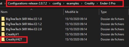

Pour que ce firmware fonctionne, il faut câbler le BLTouch comme précisé dans le post et pas en utilisant l'adaptateur / dérivateur écran autrefois utilisé sur les cartes v1.1.4/1.1.5.
Sinon, tu peux récupérer les sources du dernier Marlin (2.0.7.2) et les exemples de configuration pour cette version (le lien pour le fichier compressé est donné dans le dossier «config»). Dans les exemples pour les imprimantes Creality se trouve ta machine (Ender3 Pro) et un dossier existe pour la carte Creality427 :

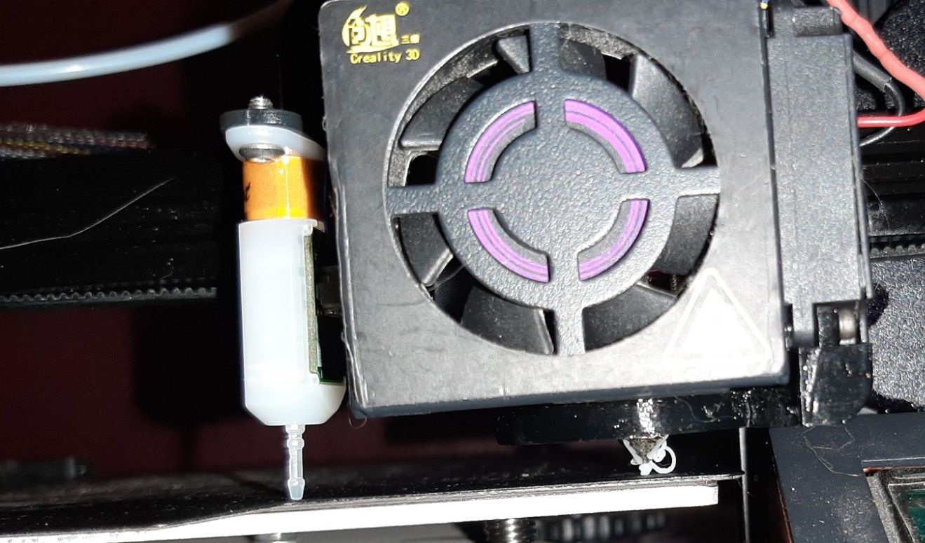

Le 06/10/2020 at 18:52, fran6p a dit :
@antoineblt
Avec l'offset de -45, 5, le Bltouch connecté comme TeachingTech sur la carte mère :
Tu peux récupérer le Marlin (v2.0.7) pour compiler ton firmware >>> ici <<< (mon dépôt Github pour les Marlins que je teste / compile).
J'ai testé la compilation à partir de ces fichiers (via Platformio ainsi que via AutoBuildMarlin), le résultat se conclue par un «SUCCESS» :
Le firmware à flasher, une fois la compilation effectuée se trouvera dans le dossier «Marlin\.pio\build\STM32F103RET6_creality» sous le nom «firmware-yyyymmdd-hhmmss.bin». Le nom (en fait la date et l'heure) doit changer à chaque flash de la carte sinon, l'écran pourrait rester «vide»: donc ne pas le renommer en «firmware.bin».
Si vraiment tu es aventureux, je te joins celui issus de ma compilation MAIS, n'ayant pas ta machine je ne peux vérifier qu'il fonctionne donc «à tes risques et périls».

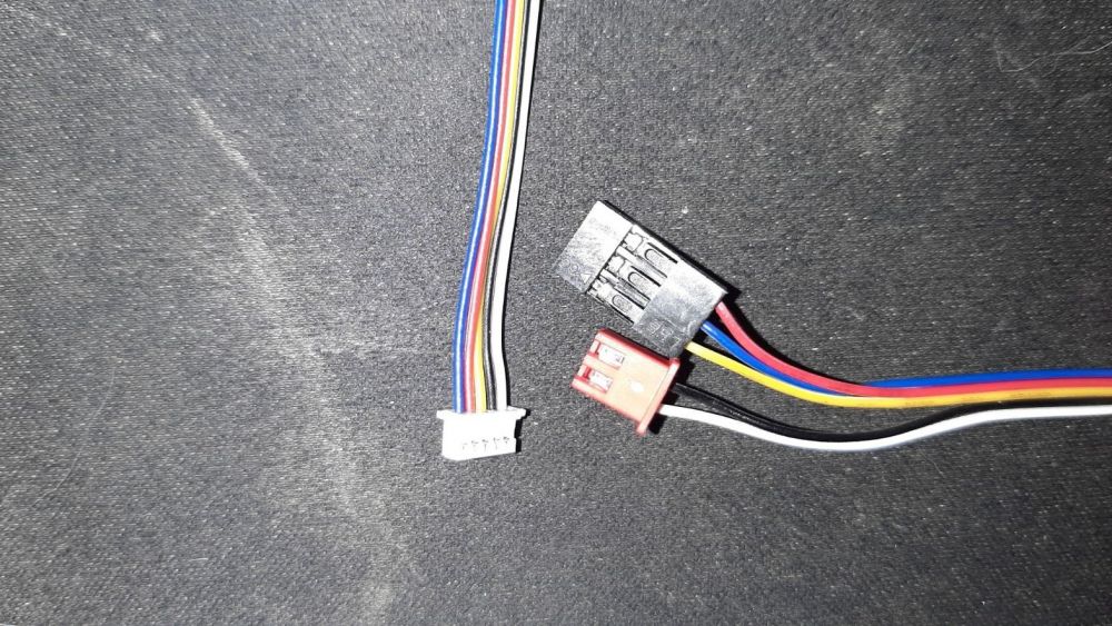

Salut @fran6p

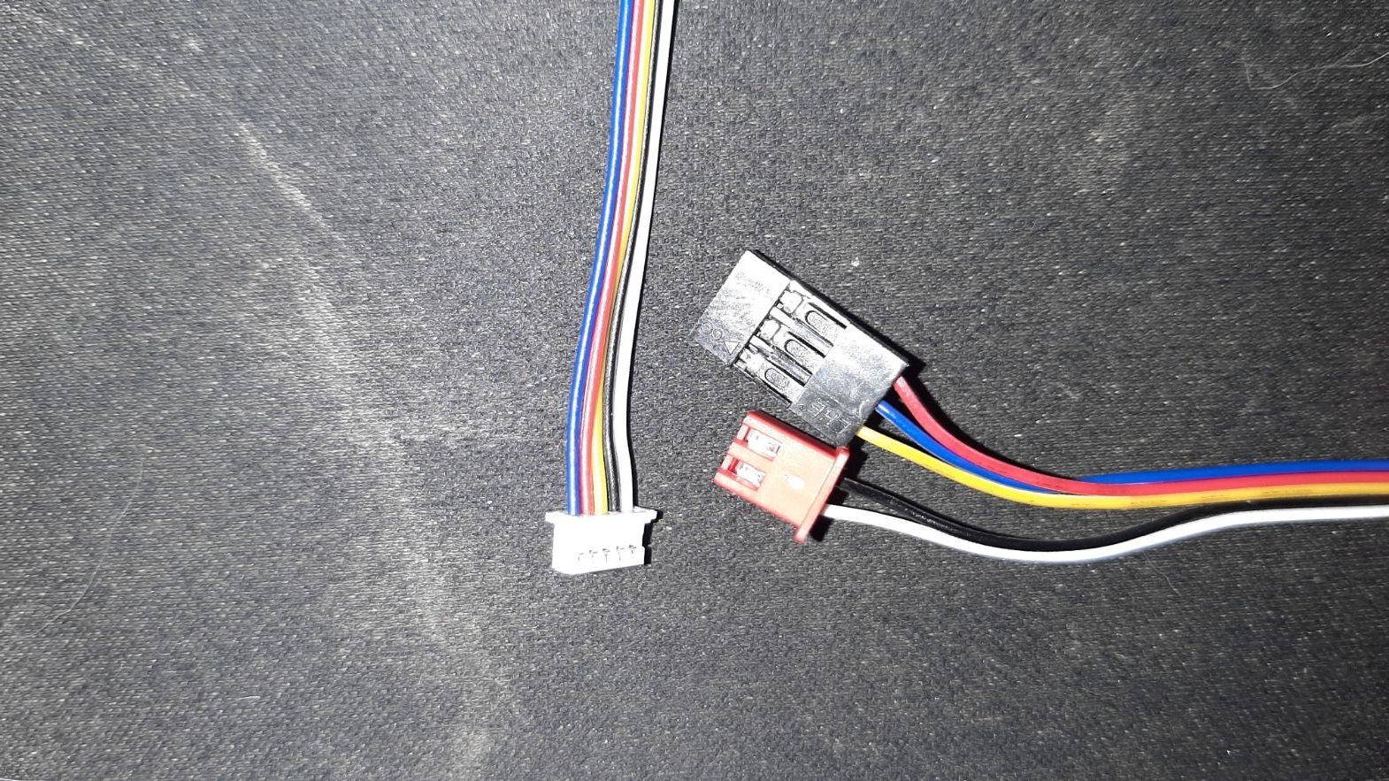

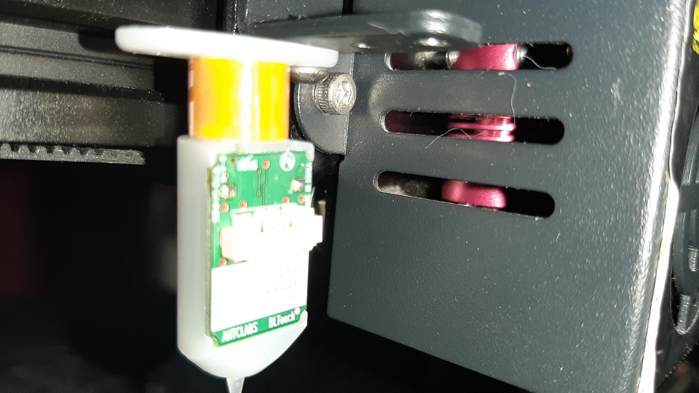

Avec exactement la même configuration, ender 3 pro, carte 4.2.7 et BL-touch 3.1, j'ai un souci.
Pour le câblage, j'ai regardé sur les forums, facebook, reddit et youtube, et on voit tout et son contraire ...
Et je ne sais pas pourquoi le câble du BL-Touch (v3.1) semble inversé pour les couleurs rouges et bleues :
Contrairement à avant, les indications pour les pings ne sont plus présentent...
127042001_3456515111129473_2440522289230412023_o.thumb.jpg.cedcf532a88db0456b971c7653d54a55.jpg
Après test, pas de bol, comme par hasard c'était pas bon, et la carte à fumée un petit peu, évidemment j'ai coupé de suite, après avoir retiré le câblage l'imprimante démarre sans souci.
Qu'elle partie à pu fumer et que je devrais quand même vérifier ? Il n'y a rien de visible...
Quel est du coup le bon câblage ? 🤔 J'inverse le fil bleu et le fil rouge ?
il y a 13 minutes, Éros a dit :
Désolé, aucune idée mais de la fumée qui se dégage d'une carte électronique ce n'est jamais bon.
il y a 14 minutes, Éros a dit :
Oui sur le connecteur qui va sur la carte mère le «dupond noir» (sur la carte : GND, 5V, Signal) :
C'est le kit de Creality fourni avec l'adaptateur écran? Si oui, c'est l'ordre des connexions pour utiliser sur ce «dérivateur écran» ( 5V, GND, Signal).
il y a 15 minutes, fran6p a dit :
Merci, oui c'est le kit, je l'avais prit en me disant que comme ça je serais tranquille pour l'installation de la carte et du BL-Touch 😅
Oui pour ça que je voudrais vérifier si elle est endommagée ou pas 😕

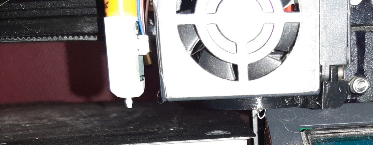

Tiens @fran6p j'ai utilisé ton firmware, mais j'ai un souci, j'ai bien mis
#define NOZZLE_TO_PROBE_OFFSET { -45, 5, 0 }
Parce que le BL-Touch est à 45 mm à gauche de la buse.
Lorsque je fais un G29 en démarrant un print, la buse part trop à droite et si je ne l'arrête pas avant, la buse va descendre et taper dans l'écran ...
Personnellement j'utilise S3D, mais comme c'est l'imprimante d'un ami qui utilise Cura, je teste les réglages avec Cura pour lui donner le tout complet.
Voici le code start de Cura, je n'ai ajouté que la ligne G29
Ais-je zappé un truc ? Il ne me semble pas avoir eu ce problème lors de l'installation du BL-Touch sur ma CR10S 🤔

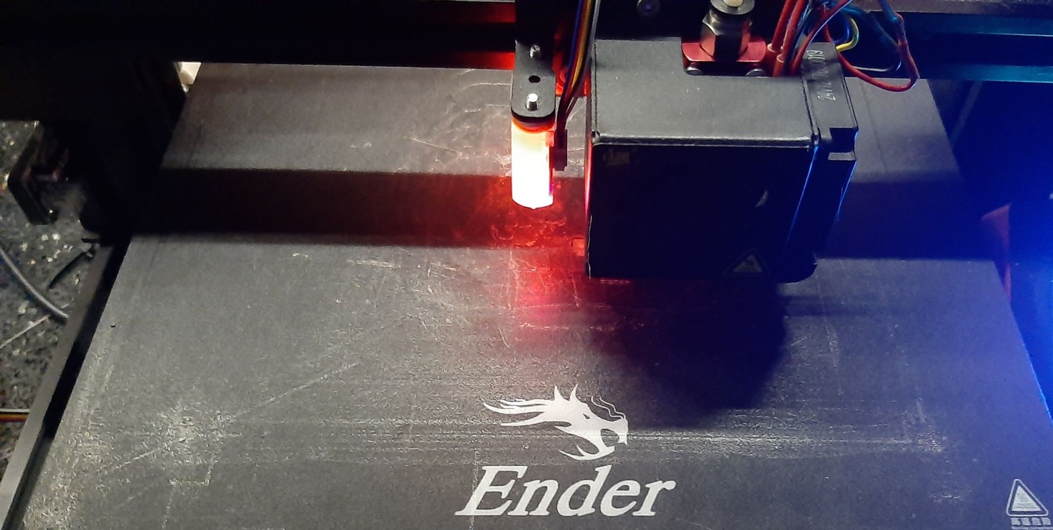

@Éros
Quand tu fais juste un G28, la buse est-elle au centre du plateau ?
Dans le configuration.h, les dimensions du plateau (pas la surface imprimable) sont bien de 235 x 235 ?
@fran6p Je vais répondre à la deuxième question puis à la première.
Les dimensions étaient bien de 235*235 avant, mais j'avais déjà le problème, et la buse était encore plus à droite :
En ayant regardé cette page https://www.lesimprimantes3d.fr/comparateur/imprimante3d/creality-3d/ender-3-pro/ je me suis aperçu qu'il était noté :
Citation
Volume d'impression:    220 mm x 220 mm x 250 mm
J'ai donc modifier le configuration.h pour mettre 220*220 à la place de 235*235.
Avec cette nouvelle taille, j'obtiens un G29 moins à droite (logique en soit), soit la photo du post précédent
Pour la deuxième question, un G28 avec le plateau en 220*220 me donne ceci :
Le BL-Touch est décalé à droite également, j'ai 13cm à droite et 11 à gauche (oui le bed magnétique fait 240*240 🤒)
Du coup je viens de refaire la correction pour remettre le bed à 235*235, le BL-Touch est au milieu du bed avec un G28, mais la buse est à nouveau à côté du plateau, et touche l'écran si je laissais descendre trop la buse...
Il y a 19 heures, Éros a dit :
Bizarre 🤔
Sur ma CR10-V2 après un G28, c'est la buse qui est au centre pas le Bltouch.
Tu aurais ton configuration.h que j'y jette un œil ?

Petite question concernant l'installation.
Sur la video de creality, il utilise l'interface comme sur carte mère 8bit et non le port spécifique. Une idée du pourquoi ?
J'ai vu que beaucoup de personne avait un dégagement de fumée en installant le BLTouch sur le port spécifique ...

bonjour, désolé pour le déterrage de topic, mais je reviens vers vous aprés plusieurs mois d'utilisation du firmware fait par l'aimable "fran6p".(firmware-20201006-181922 en début de topic) il fonctionne bien hormis que j'ai un décalage de l'origine, du coup quand je fais le bed leveling les premiers points se font dans le vide, et je suis obligé de prendre une carte a jouer pour allonger légèrement le plateau (genre 5mm=)pour que le bl touch puisse toucher quelque chose et je suis obligé de décaler légèrement vers le haut mes projets de  prints dans Cura pour qu'ils soient au milieu . hormis ça tout fonctionne très bien et le menu est en français du coup je voudrai pas changer mais modifier le firmware, mais j'arrive a rien dans visual studio car je n'ai que le fichier Bin.
est ce possible de modifier le firmware juste avec le fichier bin?
Bonjour, @alex.c
Dans mon post où je mets le fichier .bin, tu y trouves également mon dépôt github ayant servi à compiler ce fichier car on ne peut modifier un fichier binaire.
Je te remets le lien du dépôt pour une Ender 3 Pro, carte mère 4.2.7 et Bltouch : https://github.com/fran6p/Marlin/tree/E3Pro-CM427-BLT
