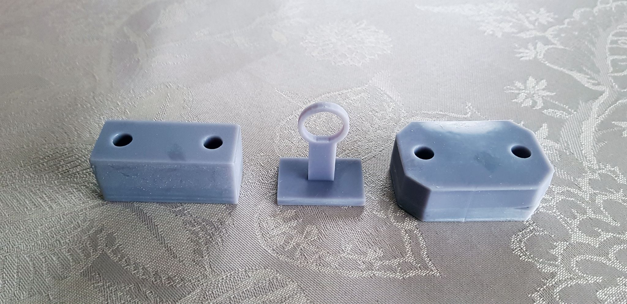

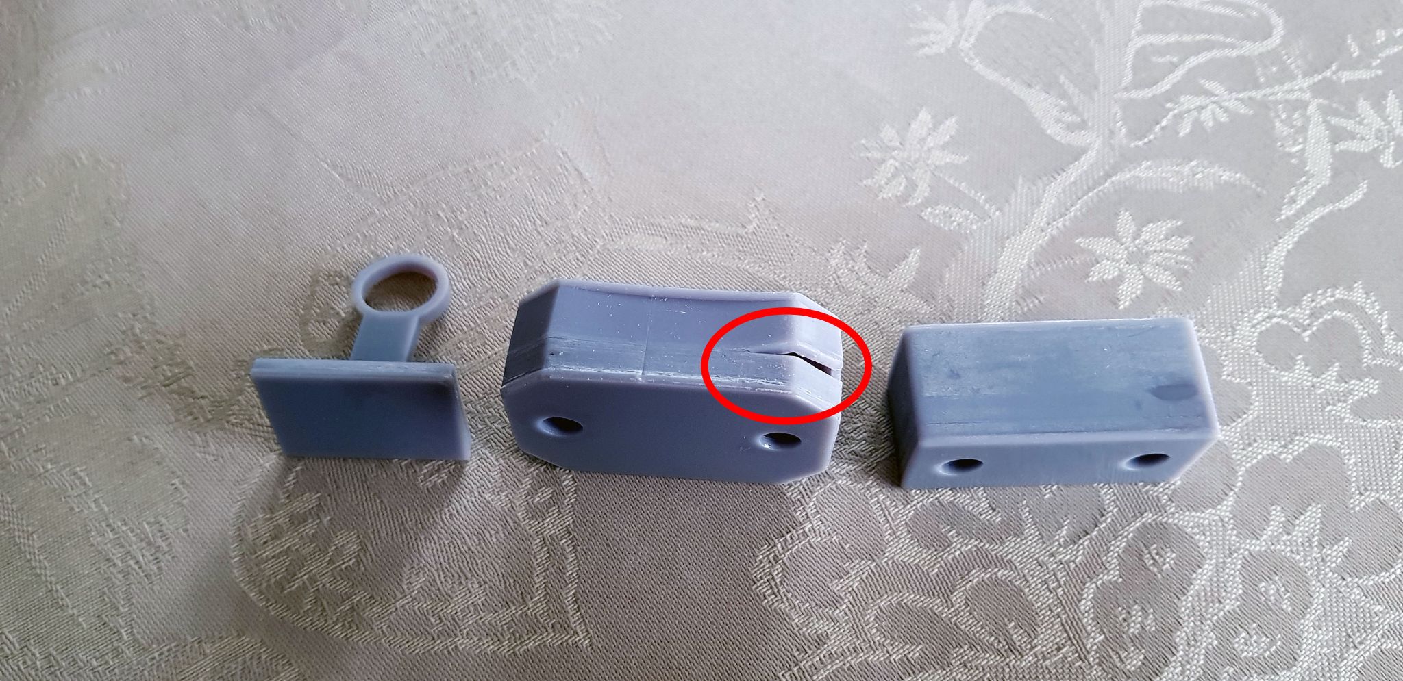

mich0111 Posté(e) Janvier 28, 2021 Posté(e) Janvier 28, 2021 Finalement pas très concluant ou du moins résultats qui questionnent. 4 objets, un relativement plat (3mm de haut) et 3 de 2, 3, 4 cm de haut. Lorsque je les mets sur raft et support, seul l'objet plat s'imprime. Pour les 3 autres, le raft s'imprime, le reste colle au réservoir. Et encore il a fallu que je les mette à plat sinon, avec un angle en z, même le pat ne s'imprime pas. En fait, on voit la pointe de ce qui est sensé être les supports. Comme s'ils avaient rompu. Sans support ni raft, toujours à plat, tout s'imprime correctement sauf pour le plus large pour lequel une brèche existe dans la hauteur. Je me demande si la résine n'est pas en cause, peut-être périmée. Qu'en pensez-vous ?
mich0111 Posté(e) Janvier 28, 2021 Posté(e) Janvier 28, 2021 Bonjour tout le monde, Plutôt que de longues descriptions, voici ce que cela donne. Vraiment pas terrible. Une idée du problème ? Merci par avance de venir en aide à un noobs total. A bientôt
Furcow Posté(e) Janvier 28, 2021 Posté(e) Janvier 28, 2021 Je suis également débutant comme toi, mais à première vue, je dirais d'augmenter le temps d'exposition de tes premières couches (pour que le support adhère bien au plateau) ainsi que des couches suivantes pour que les couches adhérents mieux entre elles. Mais comme dis, je suis également débutant donc... Il y a aussi des fichiers de test d'impression qui permettent à priori de trouver les bons réglages pour chaque type de résine, mais perso, je n'ai pas encore testé... Je serais bien intéressé d'avoir un retour, une explication ou autre à ce sujet. ++ Clément
legired Posté(e) Janvier 28, 2021 Posté(e) Janvier 28, 2021 Faudrait savoir la forme des pièces de base, les trou c'est pour l'évidage ? car la pièce n'est pas pleine, si il n'y a pas de trou pour évider c'est normal, de plus, les trou vers le plateau, bah ça sert à rien, donc normal aussi, ça te fait un effet de succions et paf la cassure
mich0111 Posté(e) Janvier 28, 2021 Posté(e) Janvier 28, 2021 Bonjour, J'avais laissé les temps d'exposition par défaut pour l'imprimante 2,5s et 30s. Mais, en regardant sur la boîte il demande de 5 à 10s pour les couches supérieures et 20-50s pour les basses. Je pensais que c'était l'imprimante qui permettait d'accélérer l'impression. Pour les trous, ce n'est pas de l'evidage mais le passage de vis. Je ne connaissais pas ce phénomène de succion, comme je te le disais,, je débute et j'apprends au fur et à mesure. J'ai déjà relancé un essai en passant de 2,5 à 8s le flash, sans évider les pièces. Malheureusement, les trous sont toujours places pareils. Je vous tiens au courant. A bientôt
legired Posté(e) Janvier 28, 2021 Posté(e) Janvier 28, 2021 (modifié) Oula attention ! les temps sont pour une imprimante "normal" pas une imprimante monochrome ! les temps de base sont bon ! essai d'imprimer tes pièces sans hollow, donc pleine Modifié (le) Janvier 28, 2021 par legired
mich0111 Posté(e) Janvier 28, 2021 Posté(e) Janvier 28, 2021 Le 28/01/2021 at 15:05, legired a dit : Oula attention ! les temps sont pour une imprimante "normal" pas une imprimante monochrome ! les temps de base sont bon ! essai d'imprimer tes pièces sans hollow, donc pleine Dérouler Je n'avais pas été notifié de ton message, dommage. Quoiqu'il en soit, avec les paramètres indiqués plus haut (8 et 30 s) l'impression est correcte. Je les ai imprimé pleine. Ceci étant, je continue à me demander si ma résine n'est pas périmée, je l'ai depuis au mois 7-8 mois même si elle a été conservé dans sa boîte à l'abri de la lumière. C'est de l'Elegoo water washable. Qu'en pensez-vous ?
