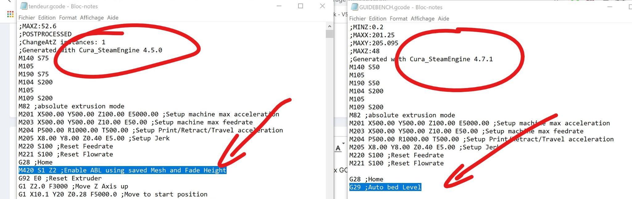

Merci à tous pour les retours, je viens, en regard de ce que vous m'avez dit ouvert deux GCODE: un avant mise a jour (a gauche) l'autre après (a droite)
La nouvelle version utilise la G29 en place de la M420, ce qui explique mon agacement! 😄
J'ai plus qu'a trouver où dans CURA je peux modifier ça! Je repars en recherche dans le forum.
Merci encore!
Il y a 9 heures, Bourguiboeuf a dit :
Cura 4.x
  • Paramètres / Imprimante ou Préférences / Configurer Cura
  • Gérer les imprimantes
  • Paramètres de la machine
  • G-Code de démarrage
  • G-Code de fin
Mettre G29 en commentaire (; devant) pour désactiver le leveling en 25 points

Merci pour l'astuce, j'étais pas revenu par là je m'en sortais avec la post-prod dans cura en mettant un seek and replace (chercher G29 et remplacer par M420.
Mais en effet, ta méthode est plus "élégante".
