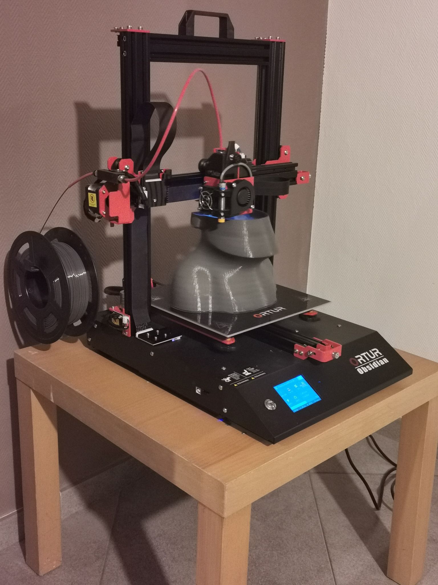

Hier soir j'ai enfin déballé et monté la petite dernière de chez Ortur que j'ai reçu en même temps que l'Atomstack3D A5 😊
ATTENTION, il s'agit d'une version de pré-série.
La version finale est en vente CHEZ GEARBEST.
Je vais donc consigner toutes mes actions dans ce topic qui servira de mémo pour mon test sur le blog 😛
Vous pouvez retrouver toutes les caractéristiques de la machine dans le comparateur. A noter que la machine n'est référencée nul part ailleurs que chez GearBest, pas même sur le site officiel 🤔
Le montage est simple et plutôt bien documenté sur 2 pages en anglais. Dommage par contre que les vis de différentes tailles soient toutes mélangées...
J'ai tout filmé mais y'a un gros boulot pour le montage, je sais pas quand arrivera la vidéo 😄

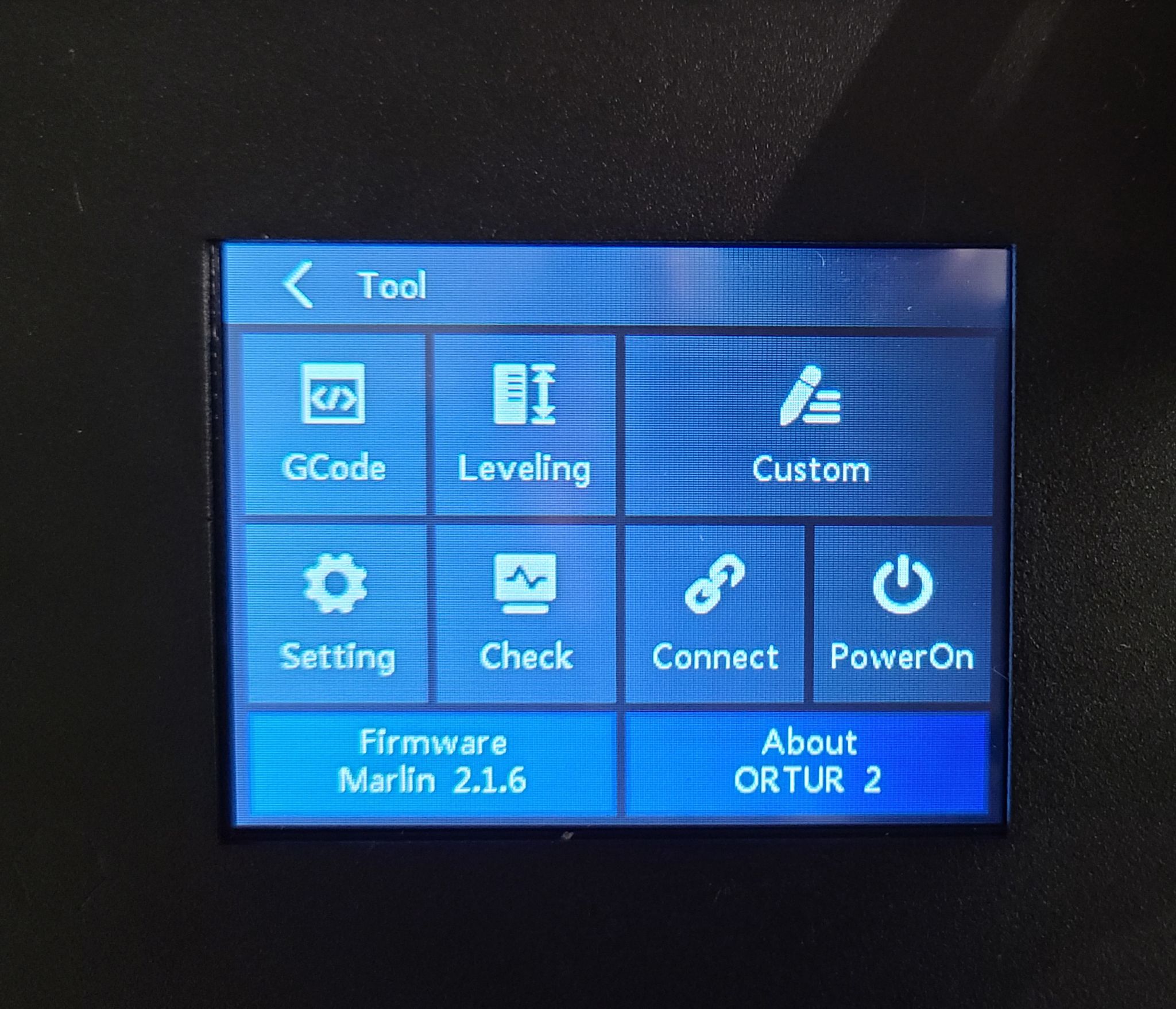

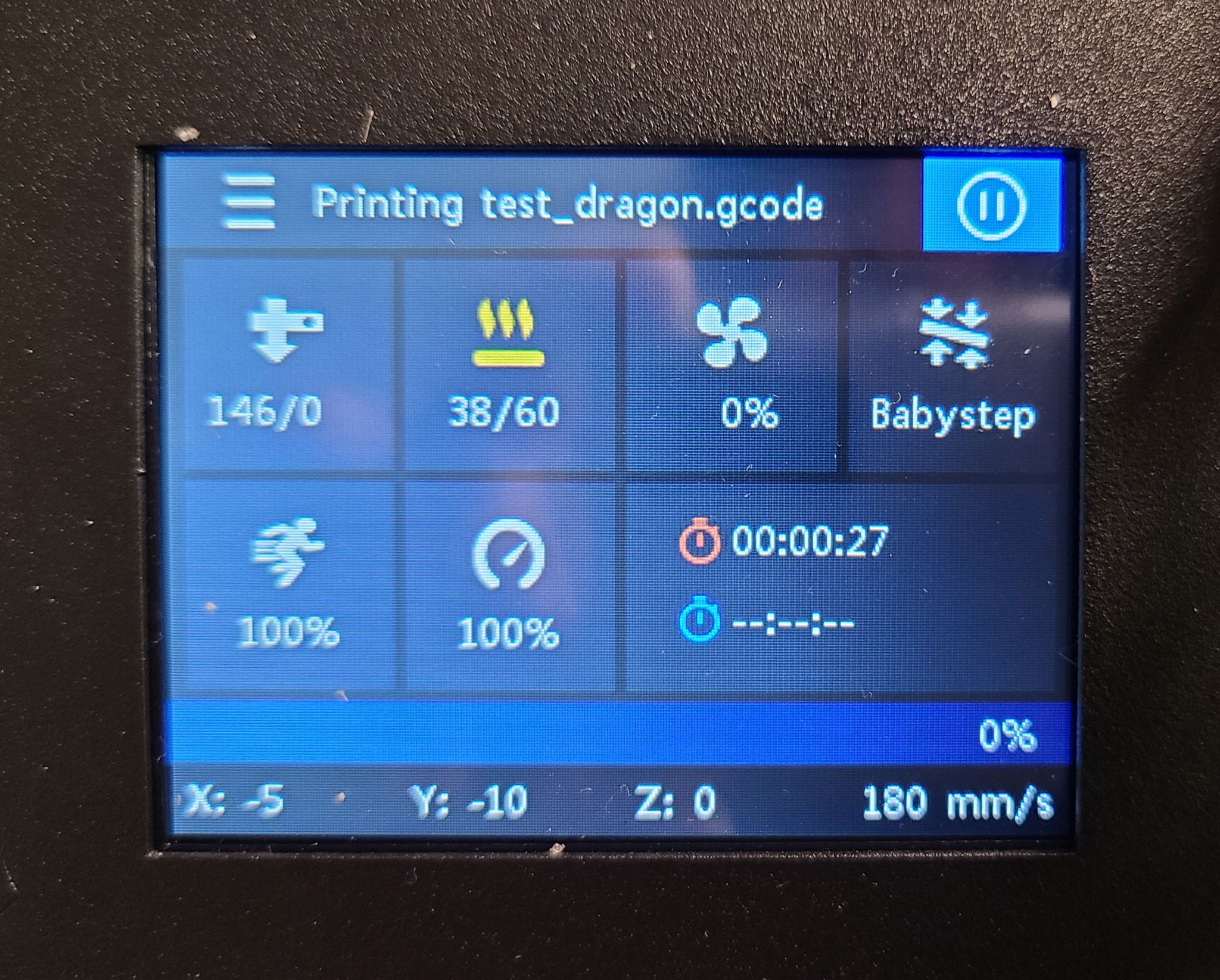

Première surprise quand on met la tension, rien ne se passe 😱
Et quand on appuie sur le bouton d'allumage à gauche de l'écran seul se dernier s'allume, toujours sans un bruit donc et ça c'est cool !
@fran6p du Marlin 2.1.6 😉

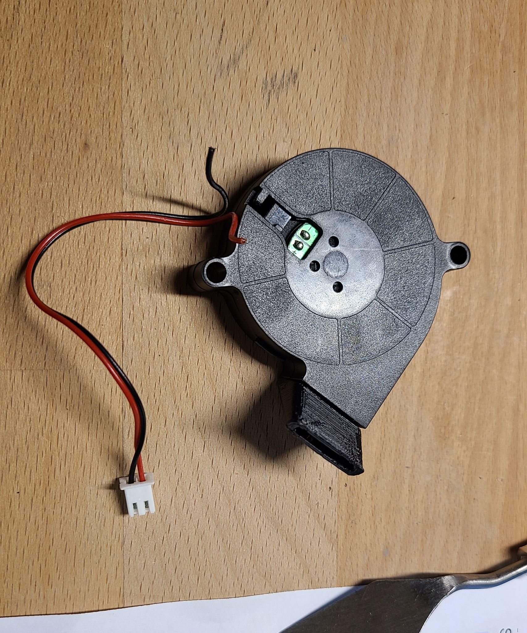

Dès que demande aux axes de bouger ou à la buse et au lit de monter en température par contre le ventilo de la carte mère se met en route et se fait bien entendre !

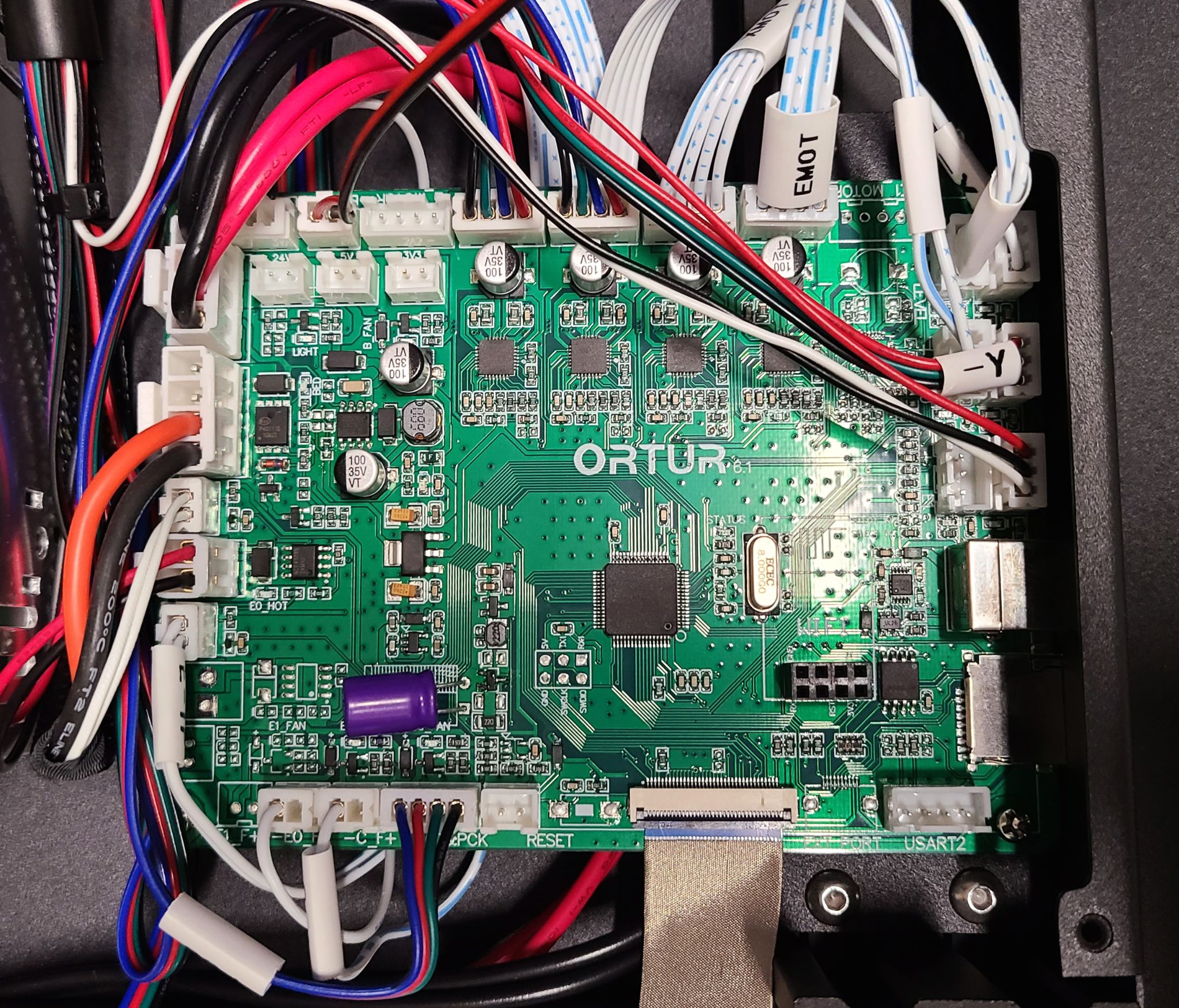

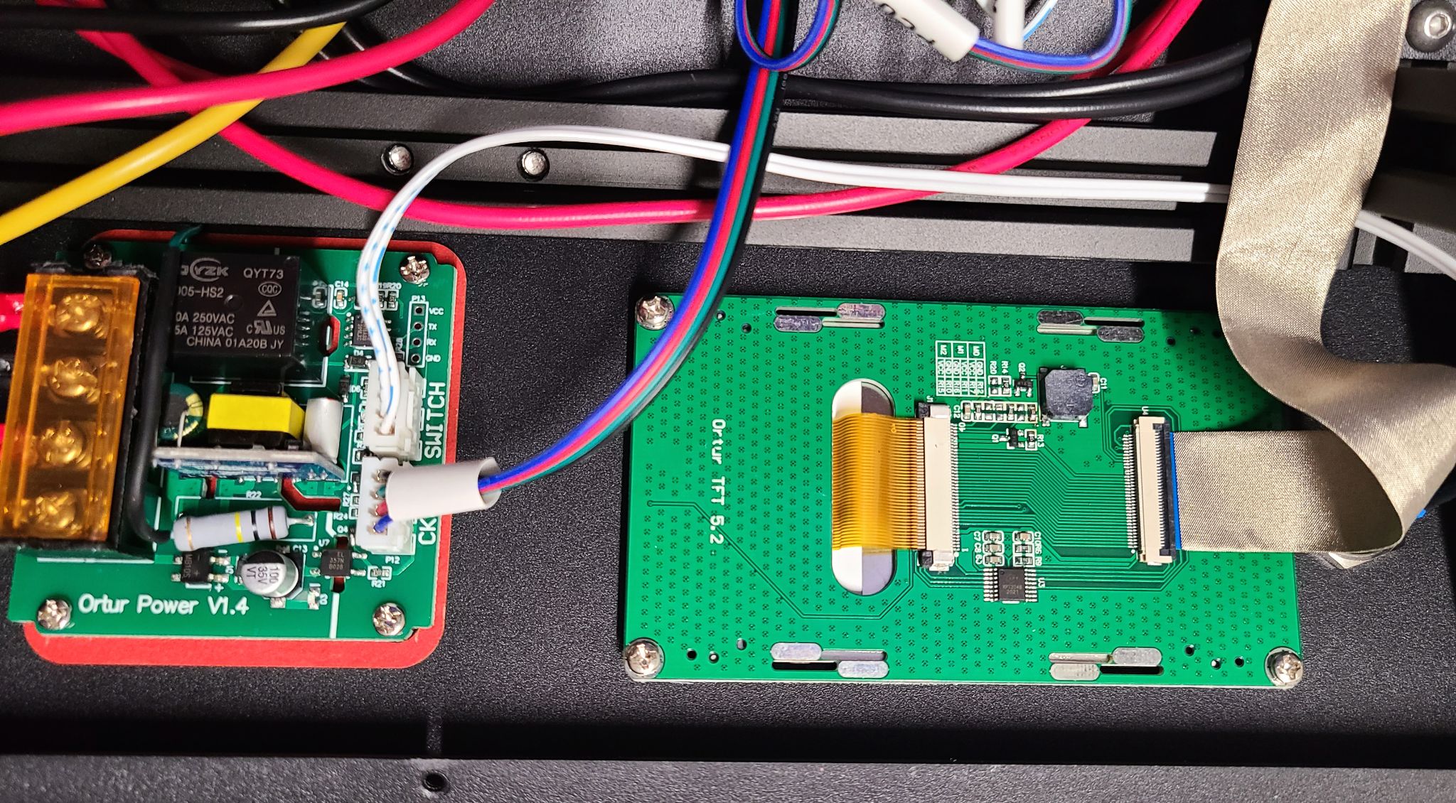

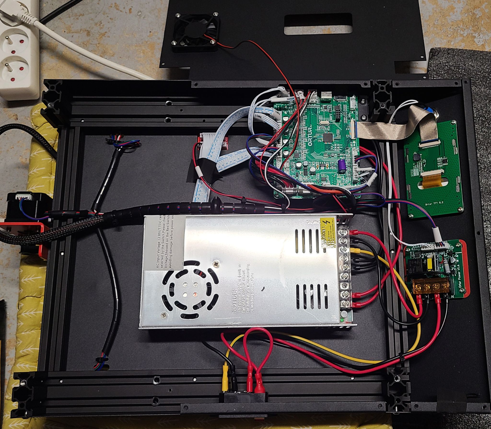

J'ai ouvert la machine pour voir un peu ce qu'on y trouve :
Y'a donc la fameuse carte mère Ortur en version 6.1 :
Prête à accueillir un module Wi-Fi.
Y'a l'écran (à droite) et le module de contrôle d'alimentation (à gauche) :

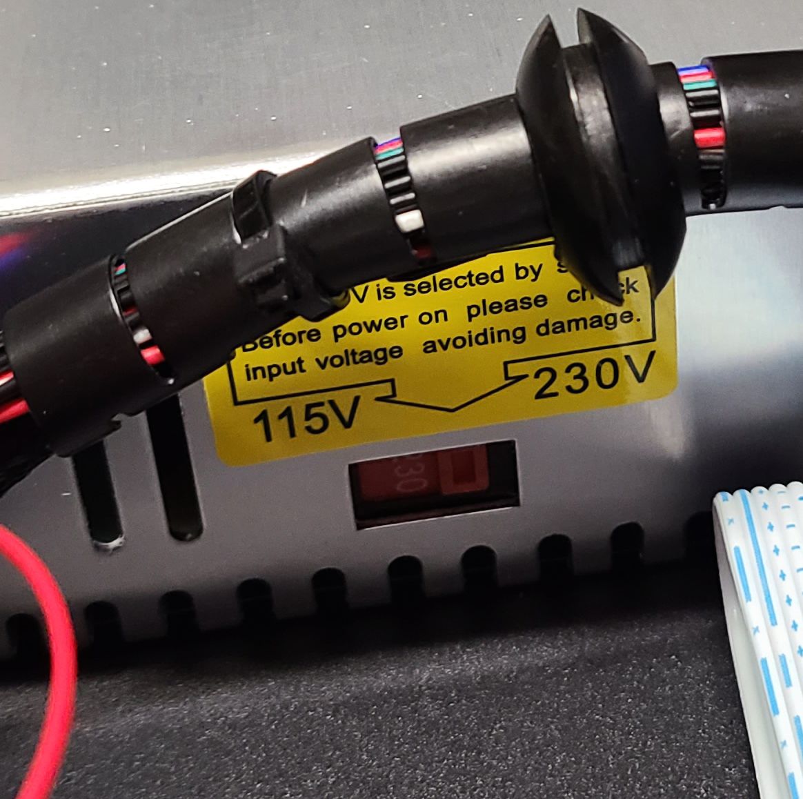

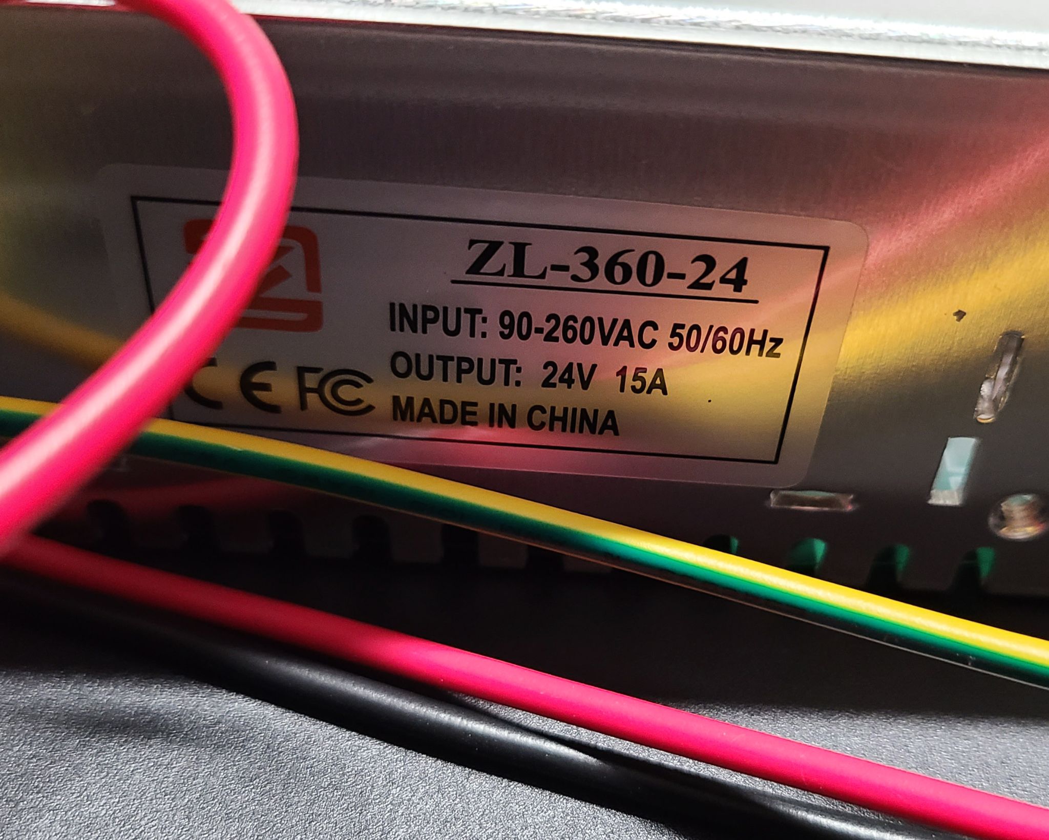

Et l'alimentation 360W 24V dont le sélecteur de tension n'est pas accessible sans ouvrir le capot (sans scellé de garantie) :

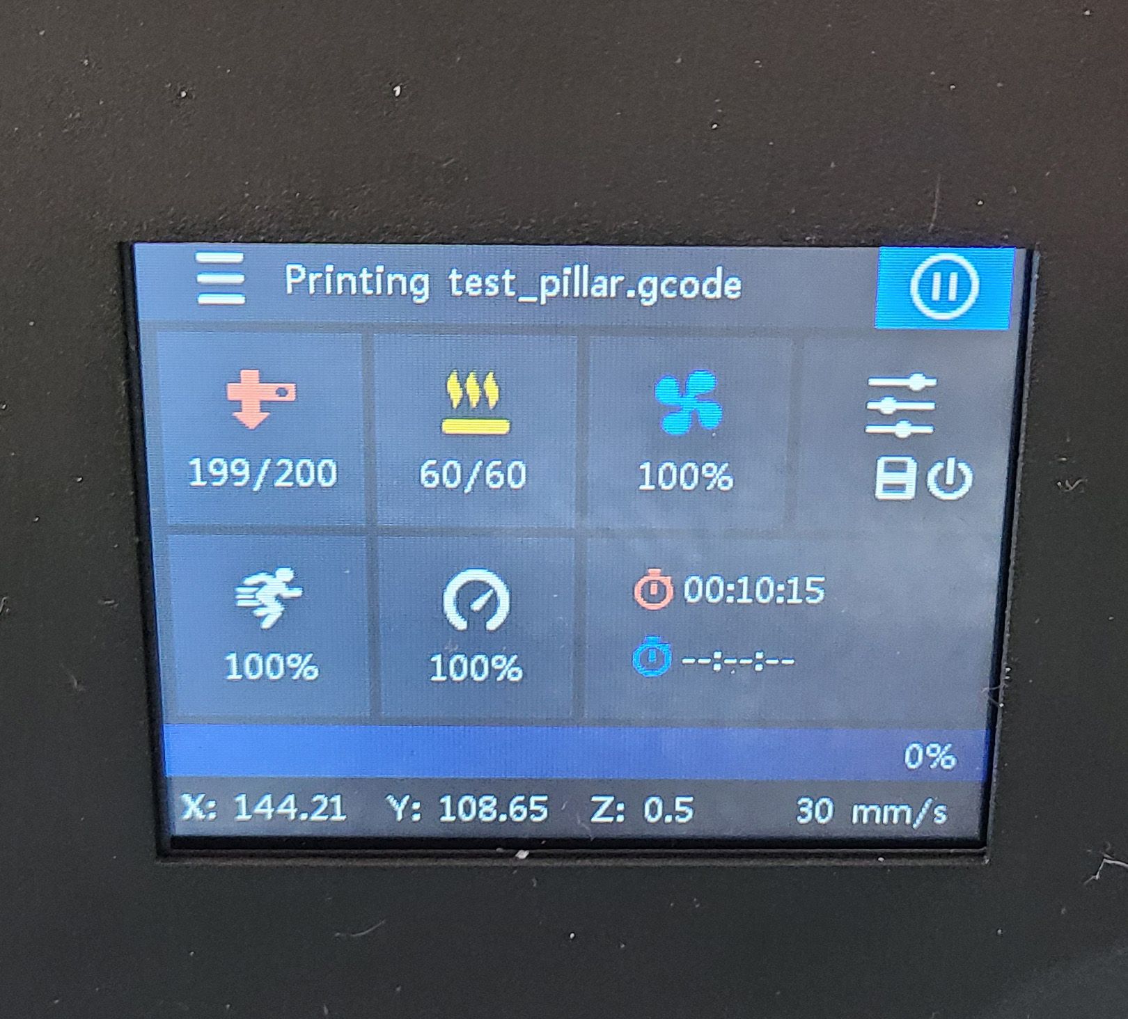

Pour lancer un premier print, AUCUNE documentation n'est fournie, ni sur la clef USB ni en ligne 😡 Mais d'après Ortur, la version de série aura bien différents documents sur la SD 🙂

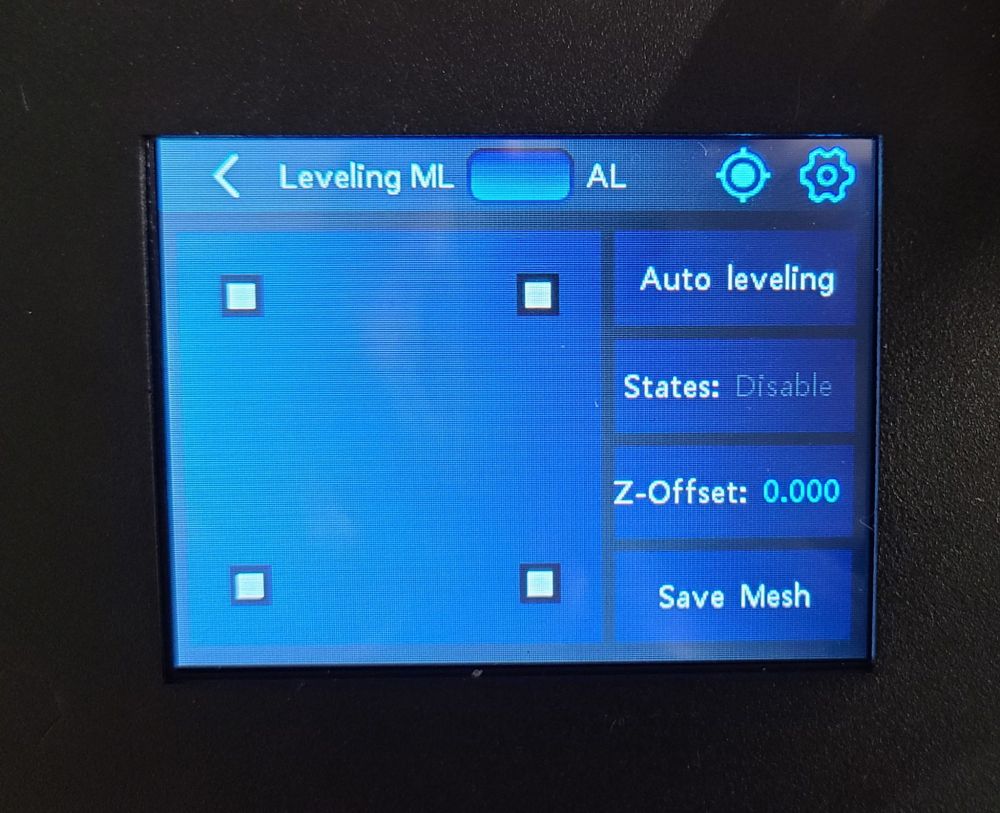

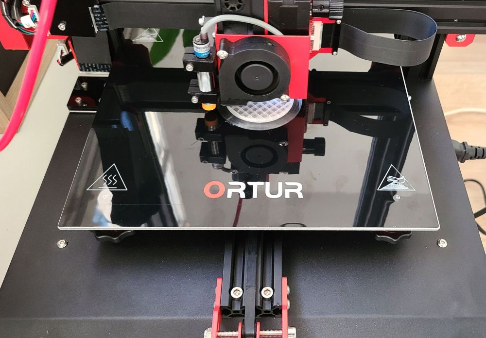

J'ai vraiment galéré à faire un bed levelling correct et je ne sais toujours pas comment j'ai fait :
Le truc semble se baser sur le homing Z du endstop et non sur le bed réellement. Donc si tu bouges le bed après ABL c'est foutu ! Mais le pire, c'est le réglage de l'offset, j'ai pas compris... Même en suivant la doc de la Ortur 4 que j'avais déjà pas aimée pour ça je ne m'en suis pas sorti !
Bref, après plusieurs LONGUES 10aines de minutes à faire et refaire des essais en frottant la buse contre le plateau (dont le revêtement est toujours aussi solide 😅 mais toujours non amovible...), j'ai réussi à avoir un truc qui m'a permis de lancer la première impression, un des 2 fichiers présents sur la clef USB :
Le bouton en haut à droite ne mène à rien, comme certains boutons de la capture du menu tool plus haut (custom, gcode et settings notamment). Ceci dit l'interface est plutôt bien faite et les raccourcis d'un menu à l'autre sont bien pensés. Il n'y a pas toujours besoin de revenir à l'écran principal. C'est juste dommage que l'écran ne soit pas à fleur du châssis, il est légèrement en retrait, rendant les clics sur près des bordures parfois pénibles.
Et donc ce premier print c'est arrêté en route :

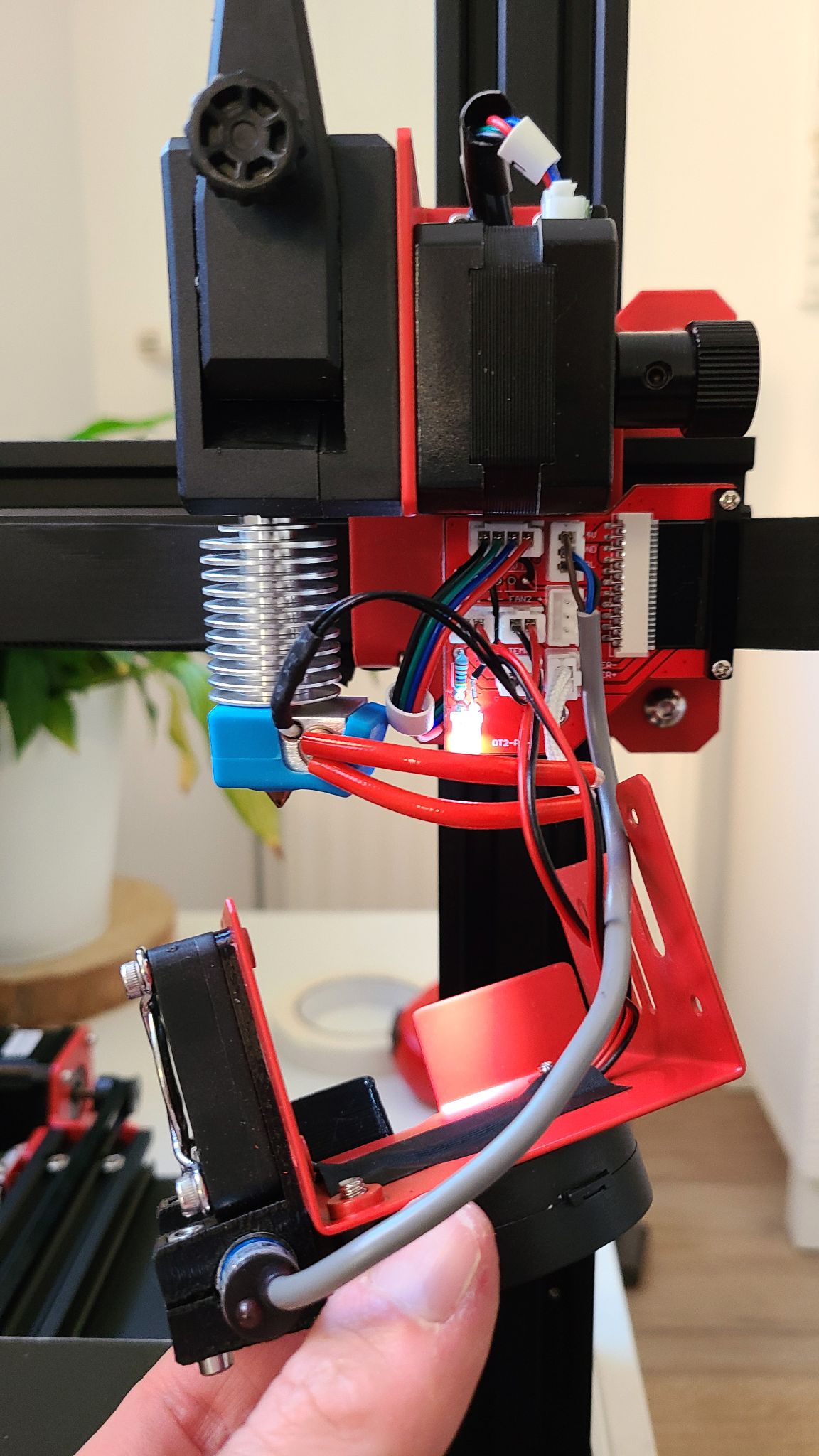

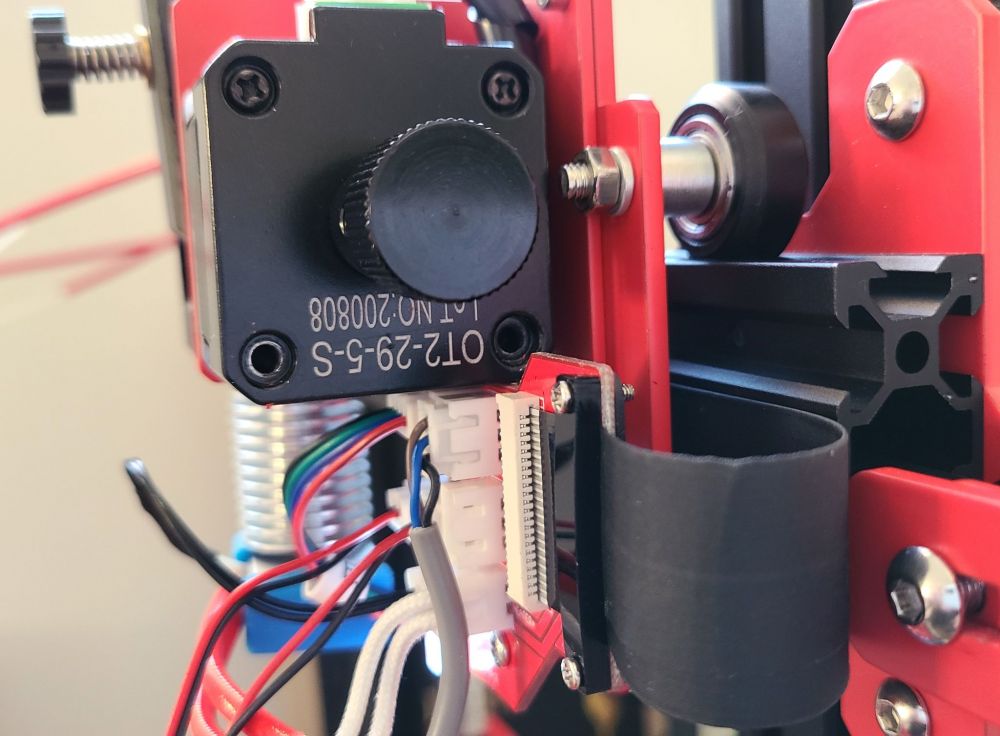

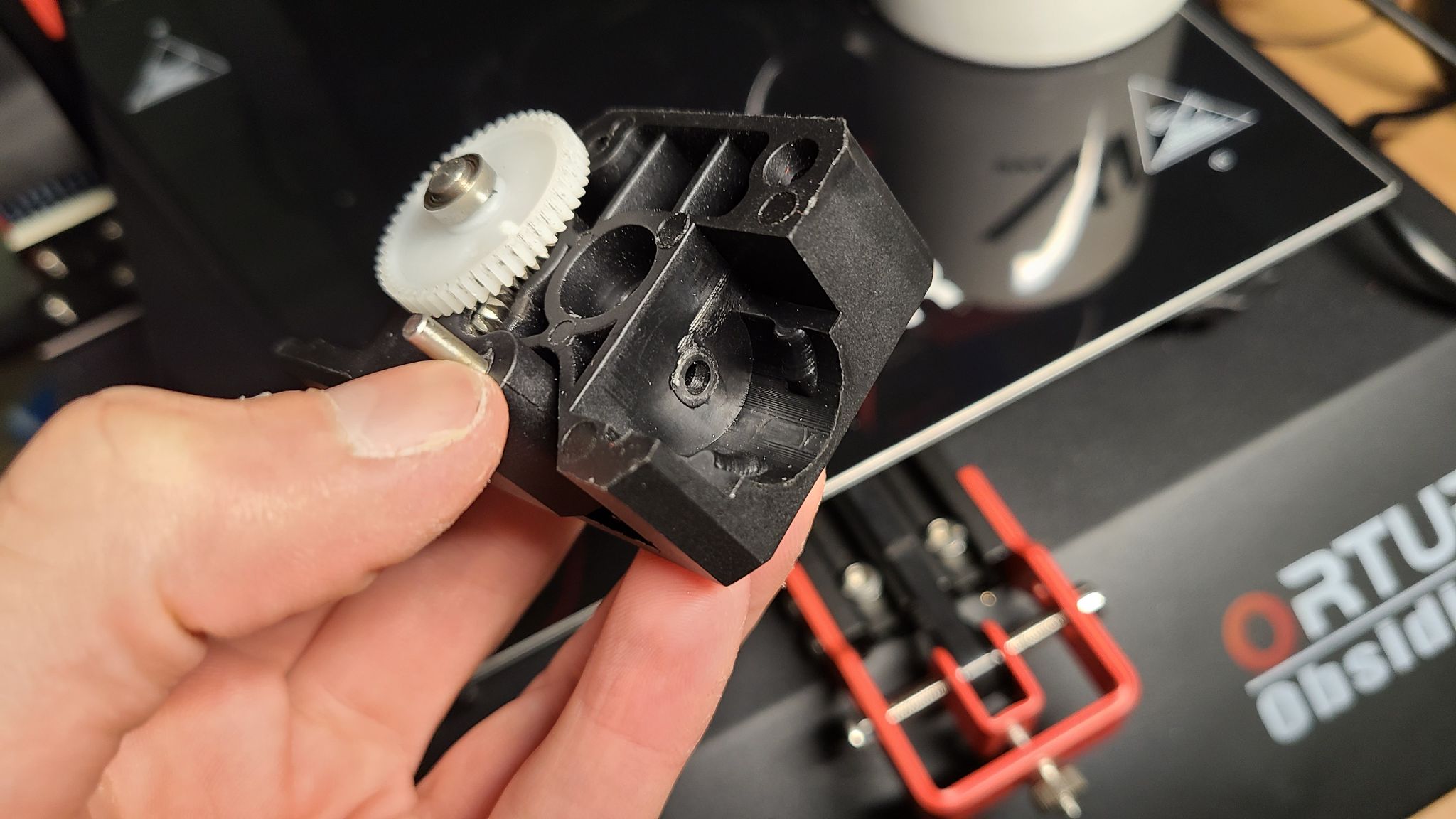

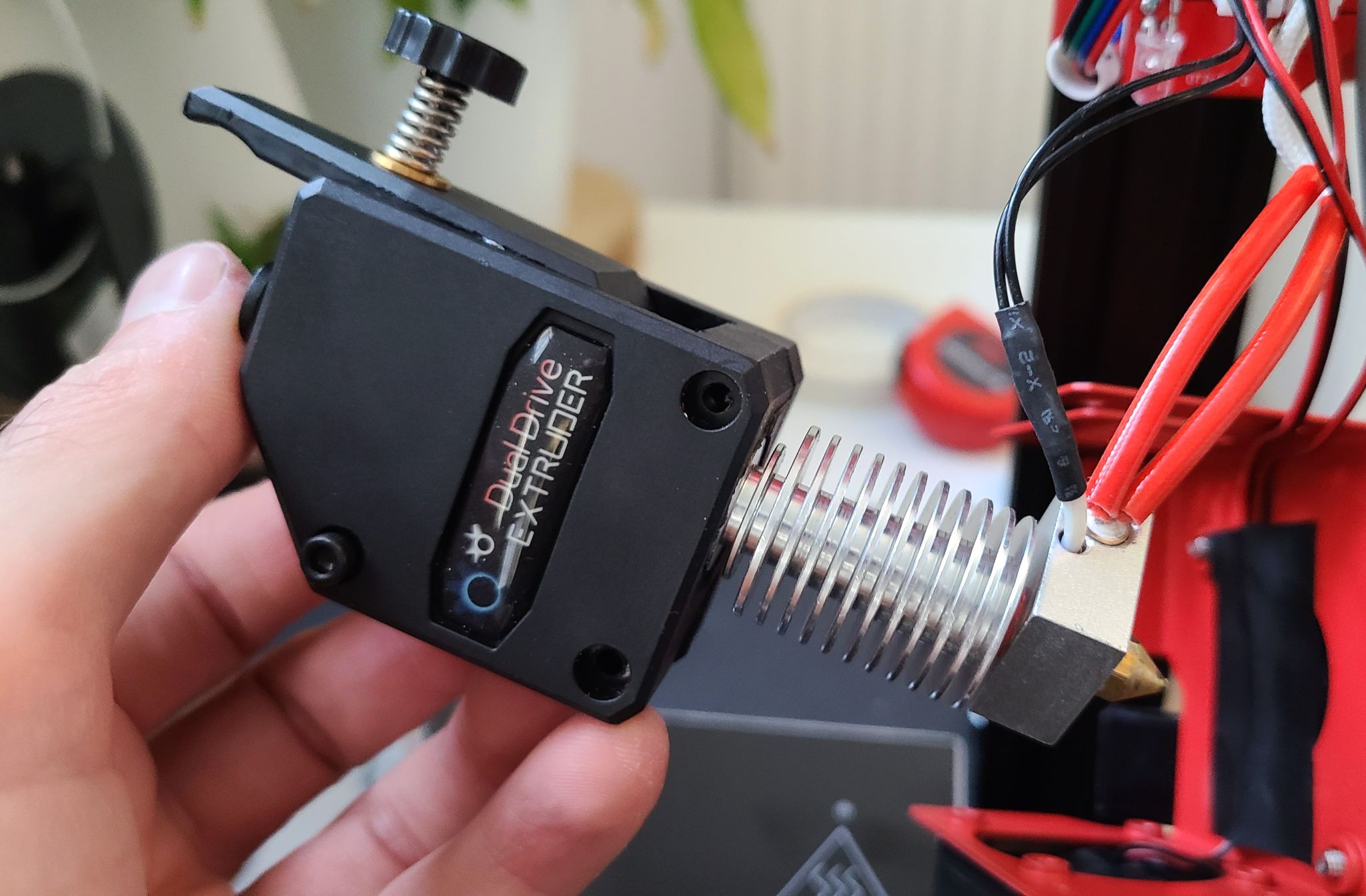

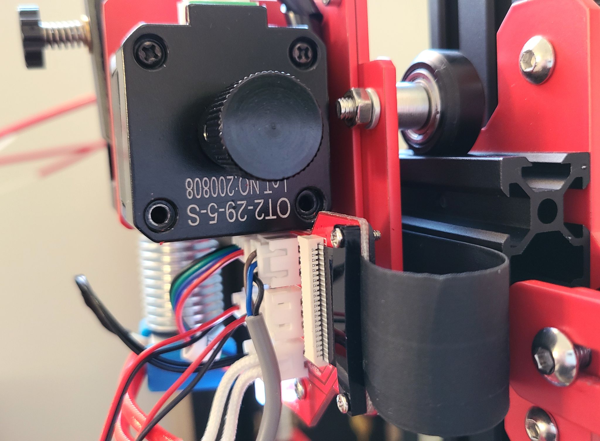

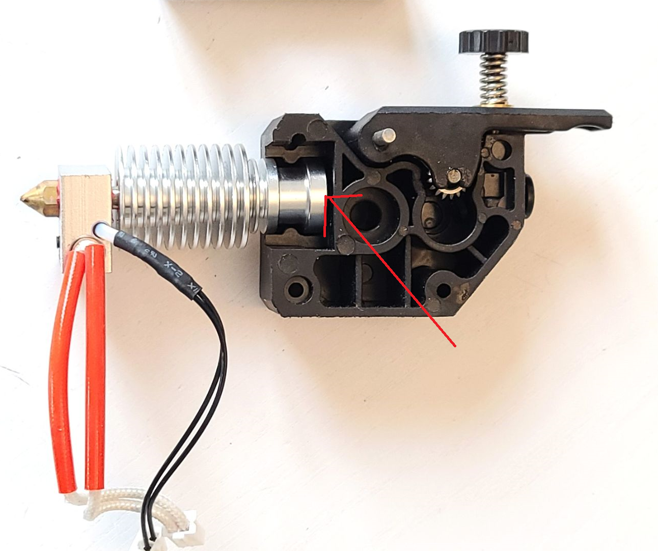

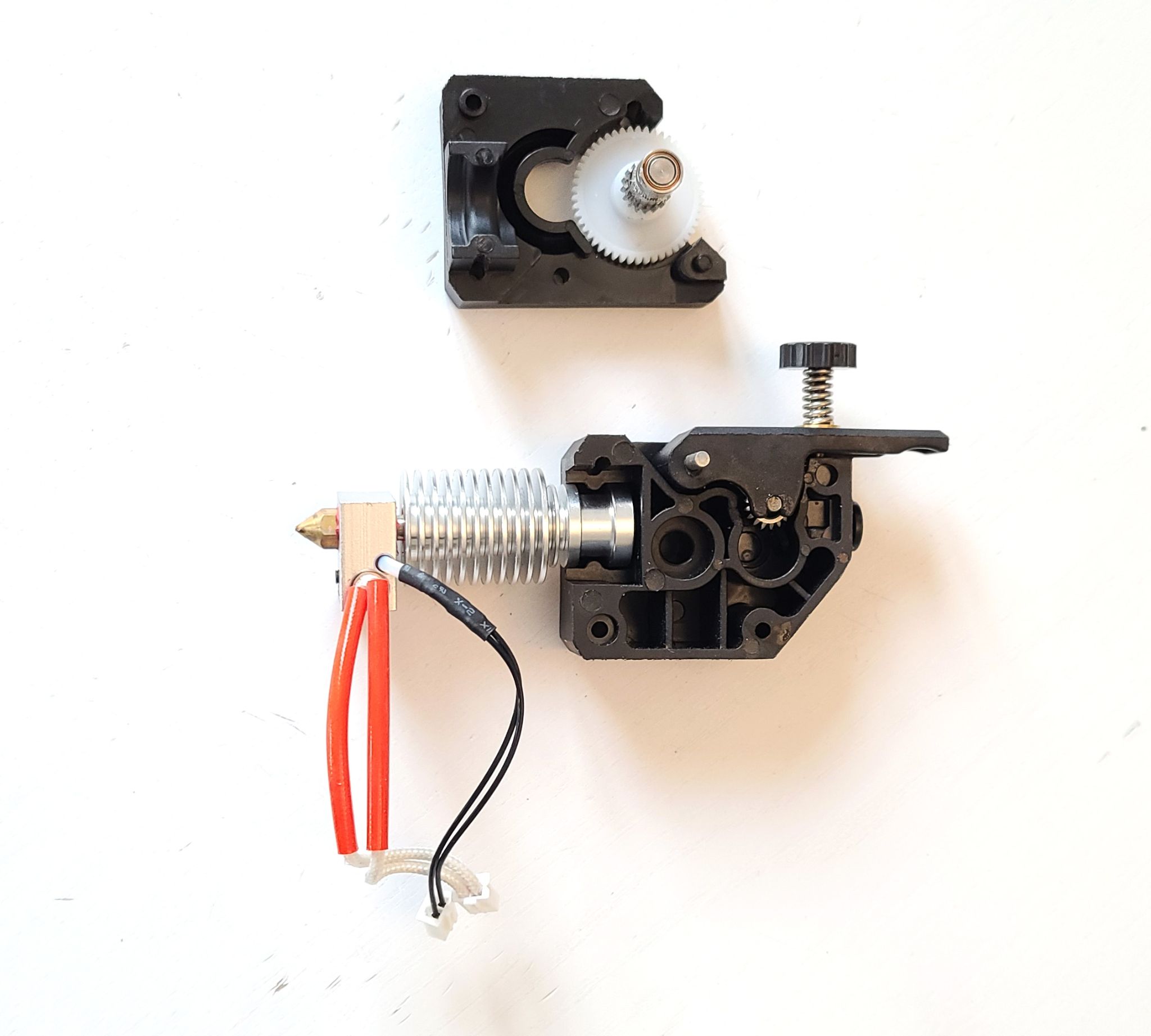

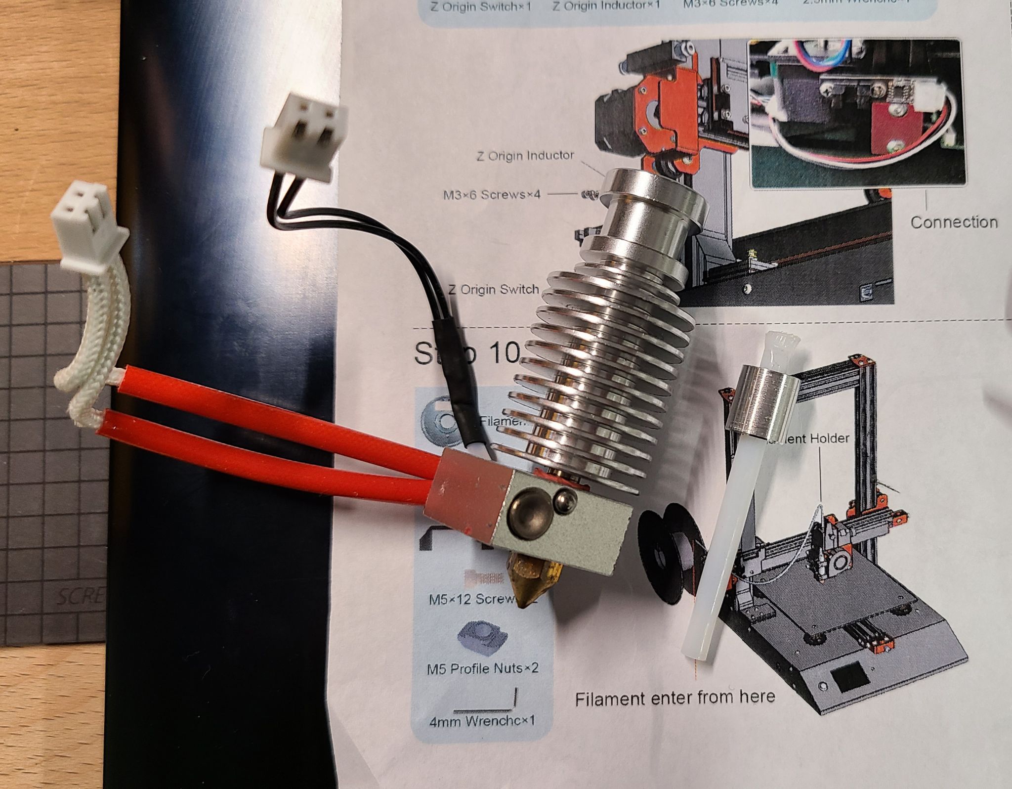

J'en ai profité pour démonter cette tête dite modulable. C'est très facile en effet, au delta près de cette vis placée dans l'axe du PCB qu'il faut donc tordre un peu...
C'est donc un extrudeur Dual Gear qui ressemble fortement au BMG :
On ne la voit pas en photo, mais la buse est dans une chaussette !
Pour finir (pour aujourd'hui), au moment de réinsérer le filament (un peu galère au niveau du capteur, comme pour la CR-6 SE), il a aussi fait une cabriole dans l'extrudeur pour en ressortir au lieu de rentrer dans le heatbreak (qui n'est pas full métal) !
Ca s'annonce mal pour le TPU 😄
En redressant le filament afin qu'il soit bien droit il rentre bien mieux dans le capteur et dans la buse 🙂

Pour l'ABL j'ai trouvé mon erreur...
Je faisais le MBL sans me fier au endstop Z (pas via l'interface, comme d'habitude avec le BLTouch) car même au plus bas il arrête la buse super haut. Sauf que l'ABL se base sur ce capteur quand même 😡 Du coup j'ai desserré au max les ressorts du bed pour que le Z=0 du endstop soit pile poil à 0,1mm de la buse. Ensuite j'ai fait l'ABL et pour l'offset me suis pas emmerdé à le calculer (c'est la différence de hauteur entre le capteur de proximité et la buse), j'ai mis la buse à 0,1mm du bed et j'ai remonté le capteur pour qu'il s'allume à ce moment 🙂  A priori pas moyen d'ajuster l'offset en live comme j'ai l'habitude de faire au BLTouch, cet offset semble sauvegardé dans le mesh points...
Ils sont confiants sur le refroidissement de la carte mère chez Ortur 😄 . Les pilotes sont nus, aucun radiateur 🤔
Quand au firmware, tant que Ortur n'aura pas mis leur source à disposition, on ne pourra pas savoir sur quelle version ils se basent (sur le Github de Marlin, la branche Bugfixes2.1.x renvoie vers un 404).

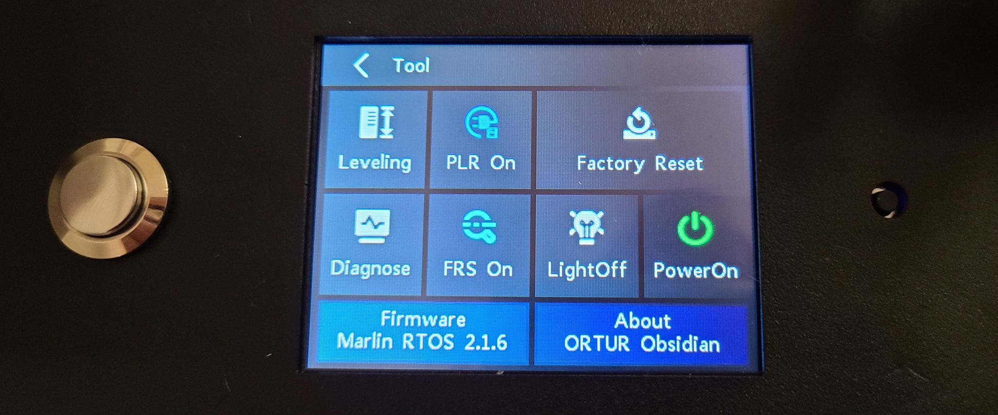

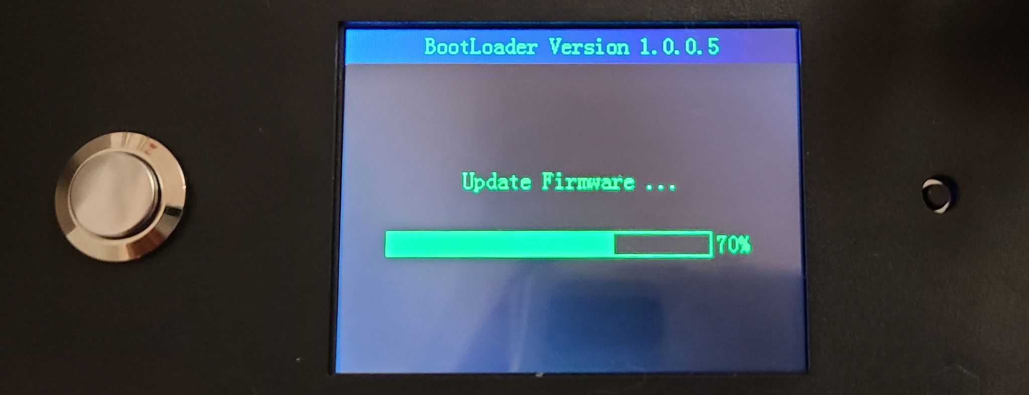

J'ai fait la mise à jour du firmware, en version 6.2 et en effet, le menu tool a bien changé 😄
Pour mettre à jour l'imprimante, il suffit de mettre le contenu du firmware (que j'ai joint au premier message de ce topic) de la carte SD et d'allumer la machine en maintenant le bouton d'allumage au moins 3 secondes :
Au passage le tactile de l'écran bip à chaque pression et le ventilo de la buse fait un bruit incroyable 😱
il es trop bugué la 6.2  tu vas avoir des merde sur les print un peu long .... et le bruit est atroce en plus .
Et oui j'ai les sources du firmware car j'ai pas mal bossé sur celui de la Ortur 4 et du coup ben il m'on fillé celui de la obsidian afin de participer au dev de celui-ci ... Mais il est convenue de pas les distribuer avant la sortie officiel lollllllllll et sans leur autorisation non plu ....

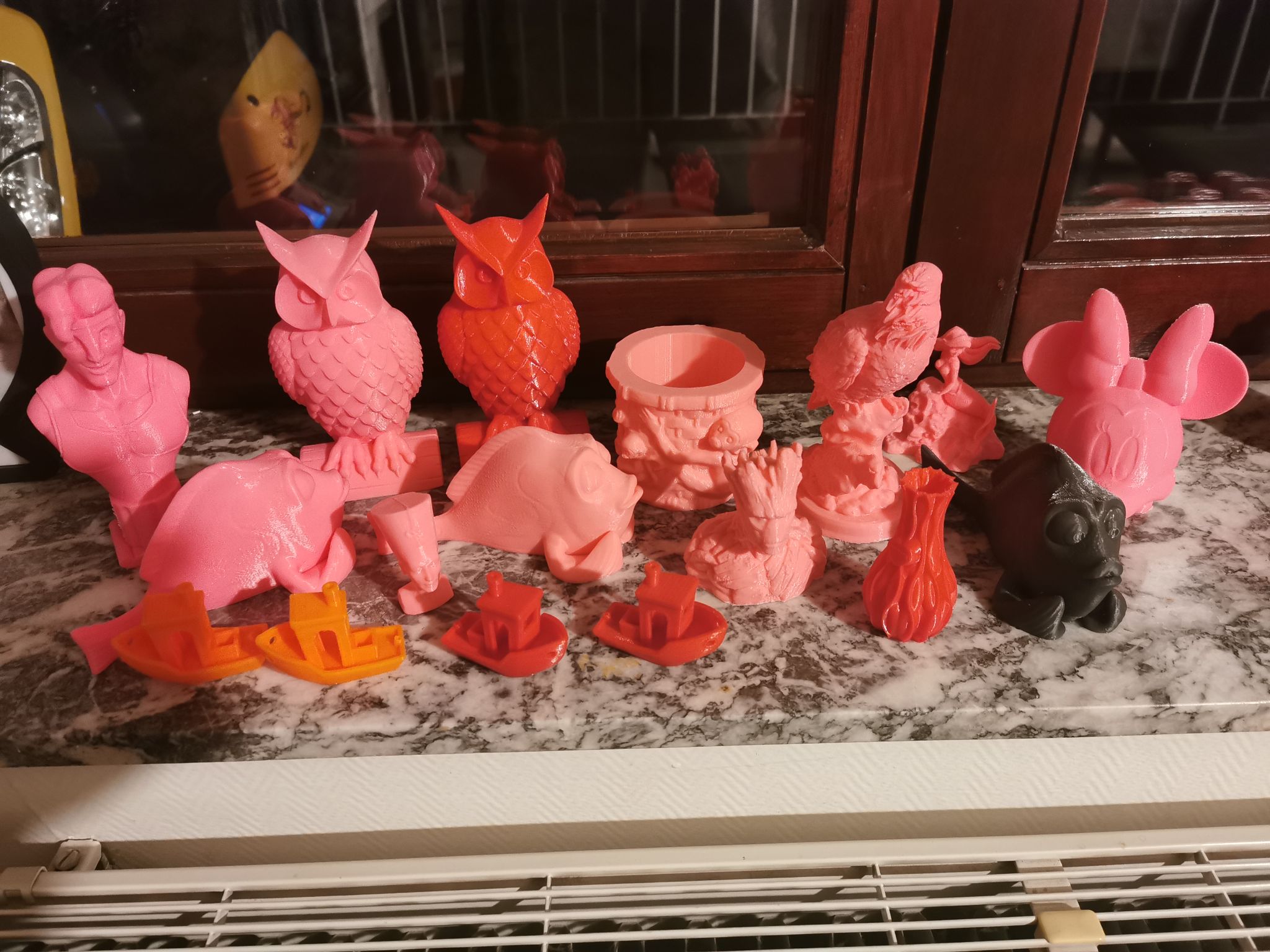

Voila mes print sur la obsidian pour le moment seul les raté sont sur le firmware 6.2
et la suis en print sur du petg et sa roule bien pour le moment
certain print on été donné au voisin lollll

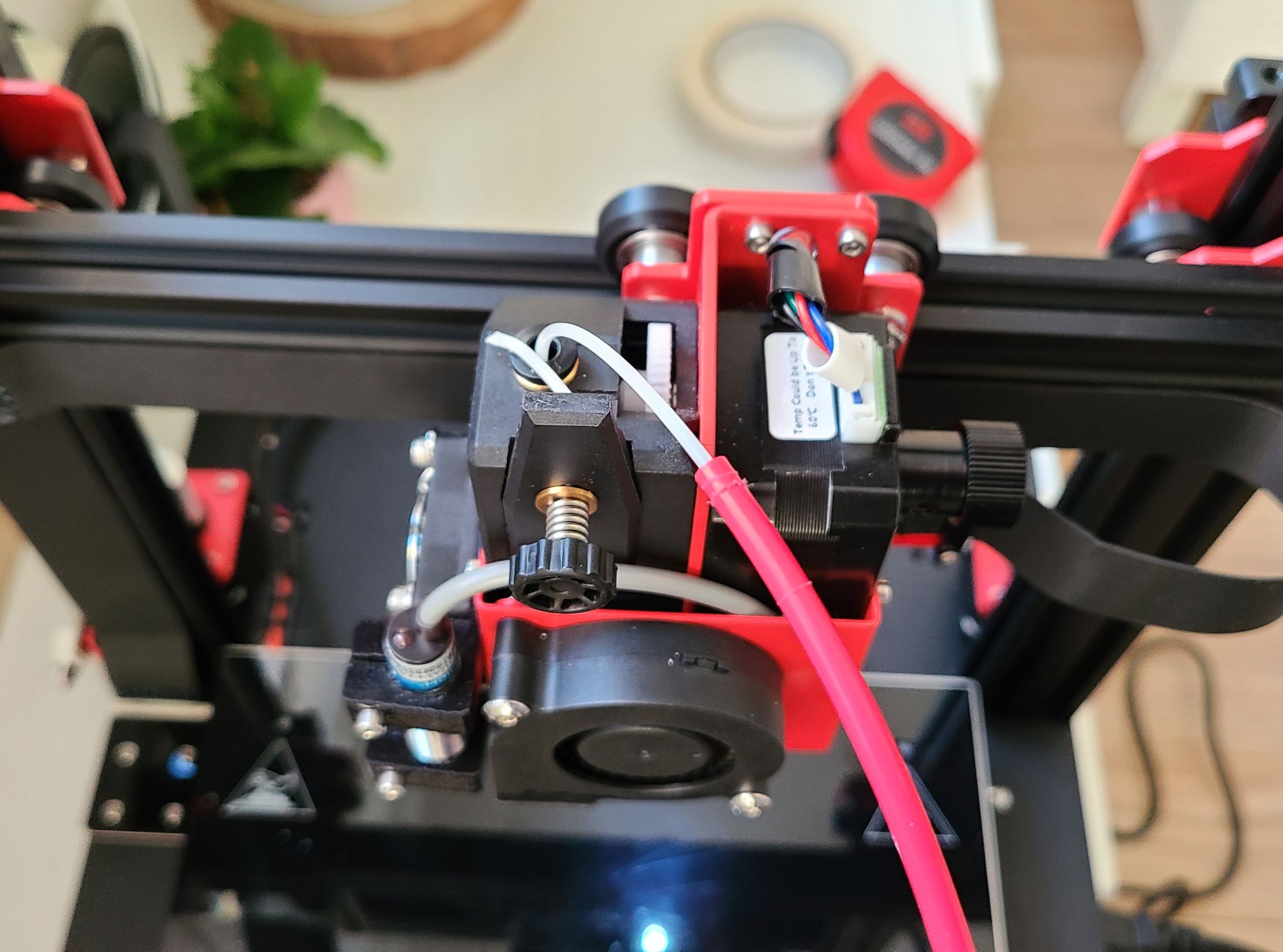

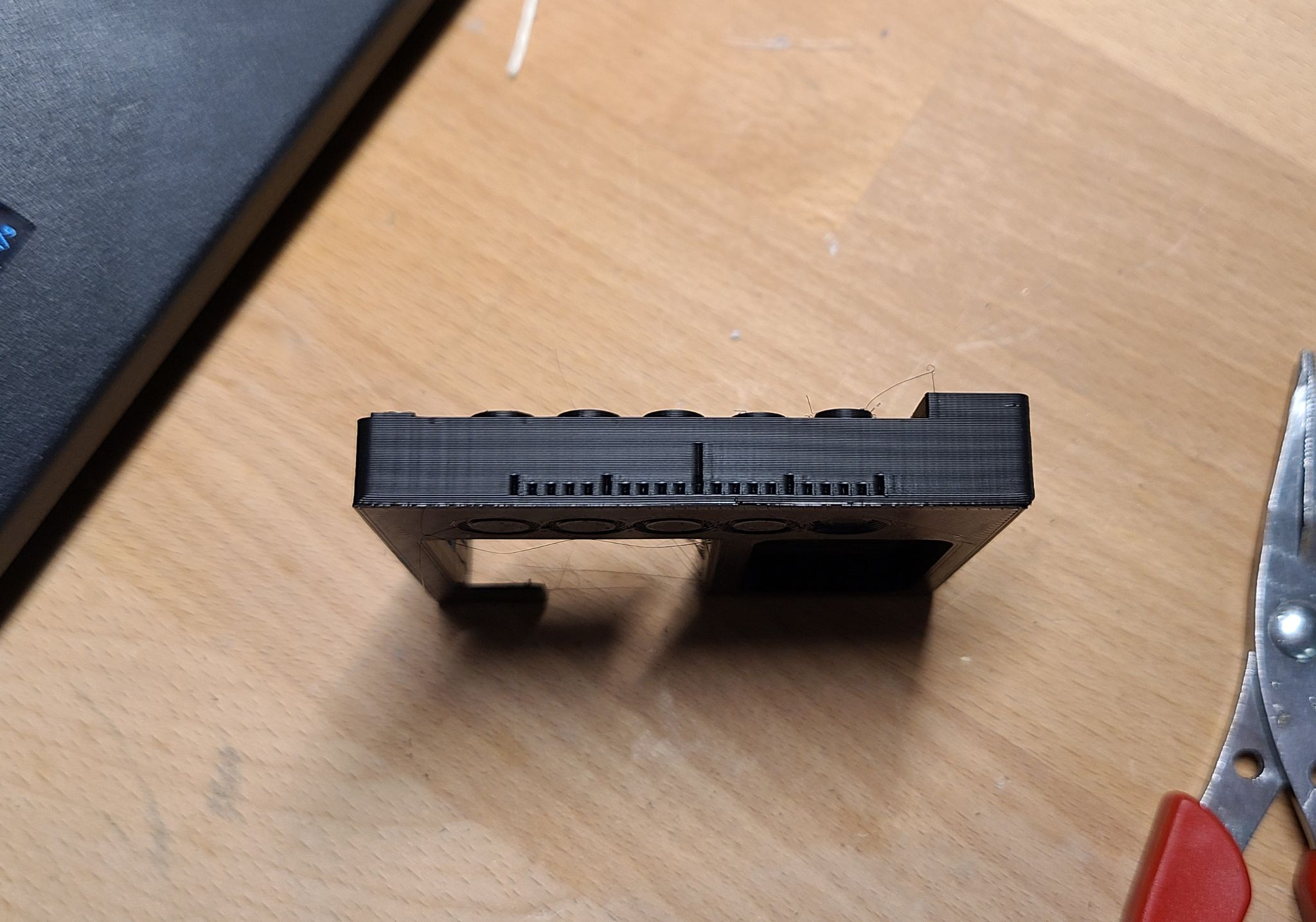

Donc hier soir j'ai essayé un 2nd print avec le firmware 6.2 et encore une fois, la buse s'est bouchée au bout de quelques minutes...
J'ai encore démonté la tête et je dois avouer que c'est simple et pratique 🙂
La buse était littéralement collée au corps de chauffe. Je me suis dit que le serrage à chaud n'avait peut-être pas été fait correctement. J'ai donc laissé un peu de marge à la buse et revissé le heatbreak duquel j'ai aussi remplacé le tube PTFE par un Capricorn de qualité, juste pour être sûr...
Après avoir remonté le tout, je lance une chauffe à 250° pour faire le serrage et je vois que la machine peine passé les 220°... Jusqu'à ce qu'elle mette un heating failed à 240 🥵
Malgré les avertissements de @xbillou360 au sujet du firmware 6.2, je tente de refaire les PIDs de la buse (ceux du lit ne sont pas activés dans Marlin). Le résultat est loin des PIDs d'origine, je les sauvegarde donc et ça chauffe enfin bien !
Je lance donc un print et... La première couche même pas terminée que la machine reboot 😱
Ni une ni deux, je downgrade en 6.1 et je relance le même print et je découvre grâce à @xbillou360 le bouton Babystep sur ce firmware, magique ! J'adore cette fonctionnalité qui permet de peaufiner la première couche sans galérer avec l'offset. J'en profite donc pour ajuster correctement la hauteur de ma buse et c'est parti pour une nuit d'impression voire plus (normalement).

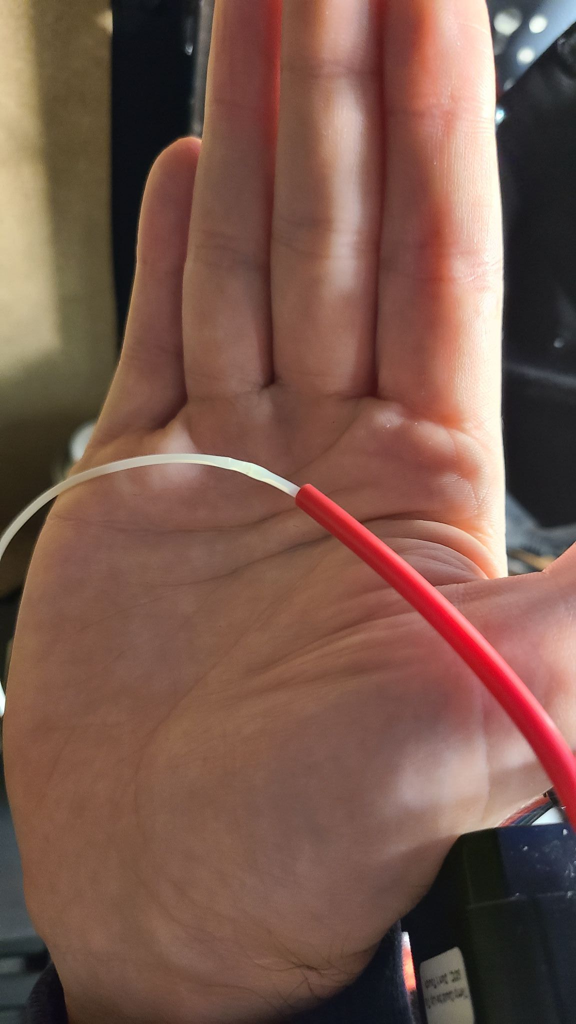

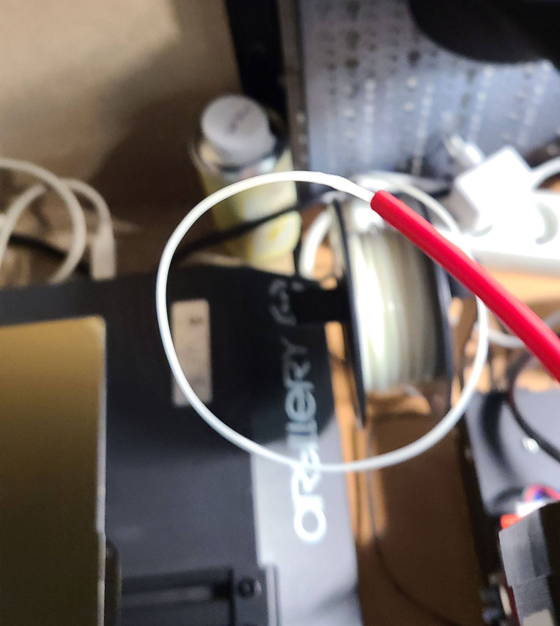

Sauf qu'au réveille, la tête se balade en haut du portique sans sortir de filament...20201011_081421.jpg
D'après la taille de l'objet et la hauteur de la buse au bout de 9 heures, je pense que ça a merdé au bout de 3 heures.
Je retire le filament sans peine, donc pas bloqué du tout 🤔
Je le recoupe proprement et je tente de l'insérer, sauf que ça coince avant ?!
Si ça c'est pas la poisse ⁉️

Bien vu, c'est le endstop Z qui sert à donner la distance bed / buse sur laquelle s'appuie le capteur pour faire son mesh leveling. Donc faut pas toucher à l'offset du menu d'auto leveling ni bouger le bed sans refaire le mesh !

Le 11/10/2020 at 09:22, Motard Geek a dit :

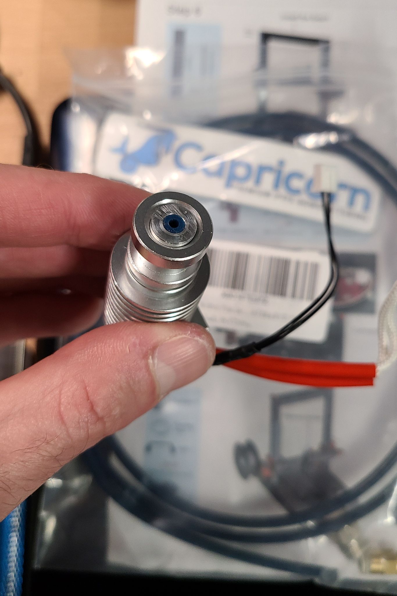

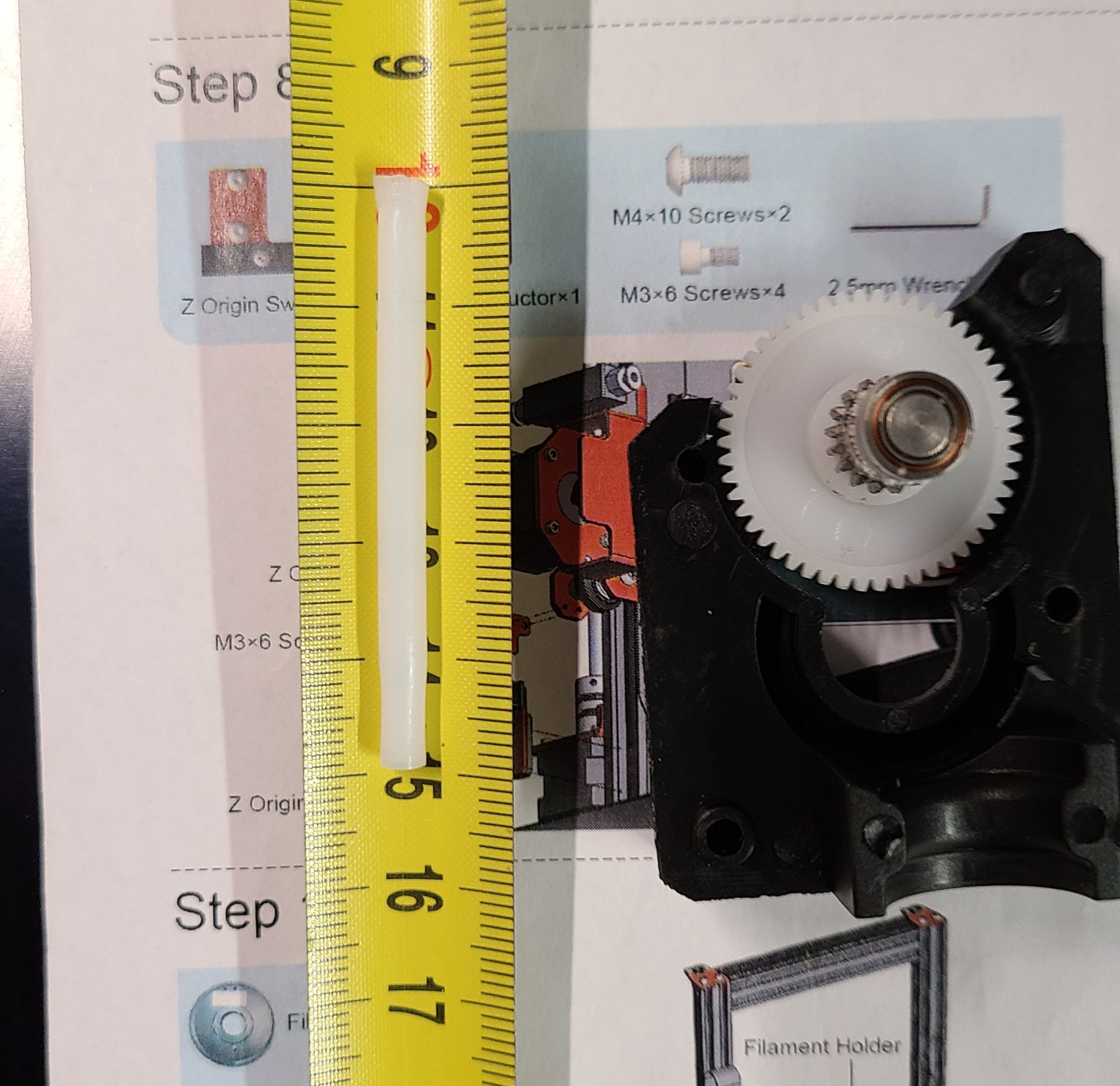

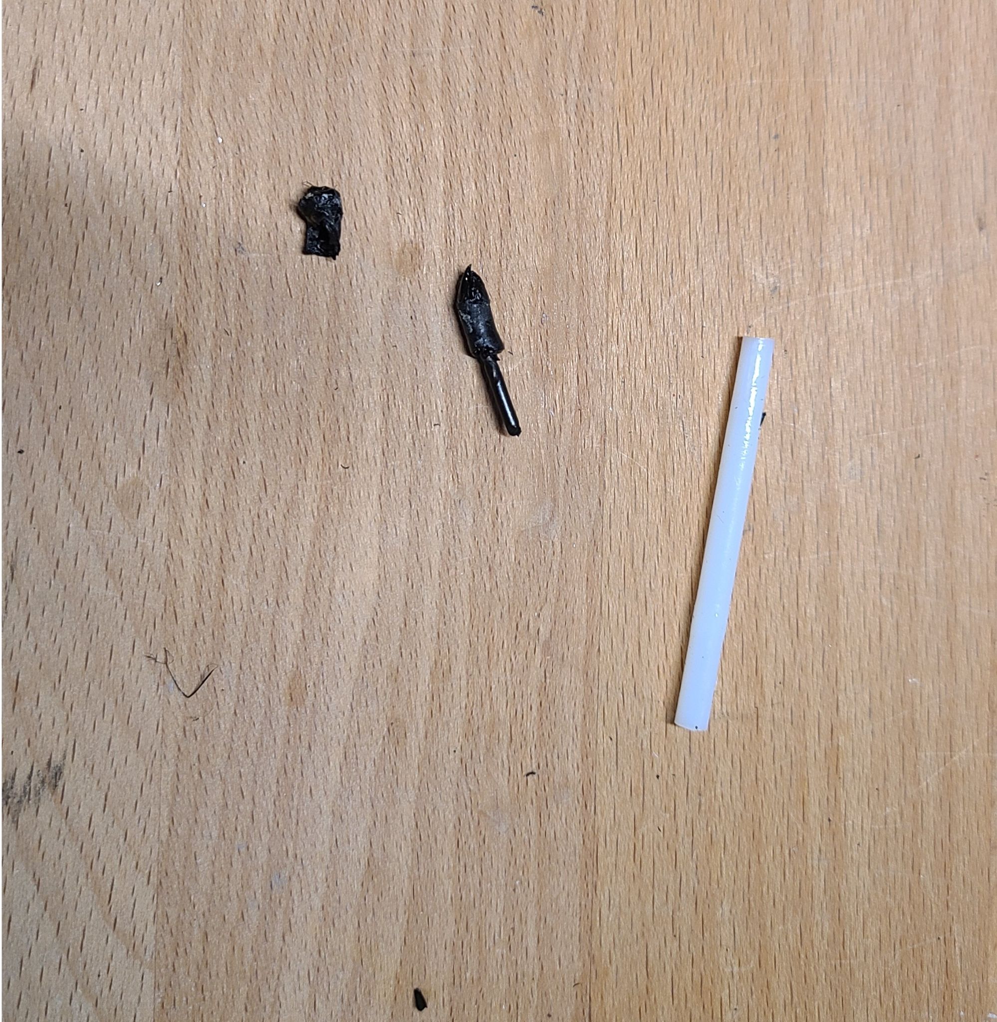

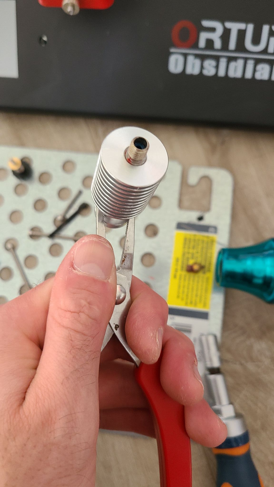

Malgré tout, j'ai un autre problème récurrent... Ce n'était pas un mauvais serrage finalement, mais un problème de PTFE qui remonte dans le heatbreak, et pourtant il devrait être bloqué par le support de l'extrudeur...
J'ai dans un premier temps mis un capricorn sur mon stock mesurant exactement la même taille que celui d'origine. Voilà au bout de quelques minutes de prints où il se trouve :
Du coup j'ai mis un plus long, peinant à faire entrer le radiateur dans son support... Mais ce foutu PTFE a tendance à venir s'écraser à se niveau en remontant (avec le retract j'imagine, pourtant mis à 1) :
Après plusieurs heures perdues et de nombreux grammes de filaments gâchés j'hésite entre réparer la machine à coups de marteau ou y mettre un full metal...
Je retente le coup avec un PTFE un poil plus long que j'ai dû rentrer encore plus en force et en parallèle j'ai commandé ça (pas le budget pour l'E3D Titane qui glisse tout seul dans ma X1...) 😄
EDIT : c'est pas donné mais j'ai pris un Biqu bi-métal à la place...

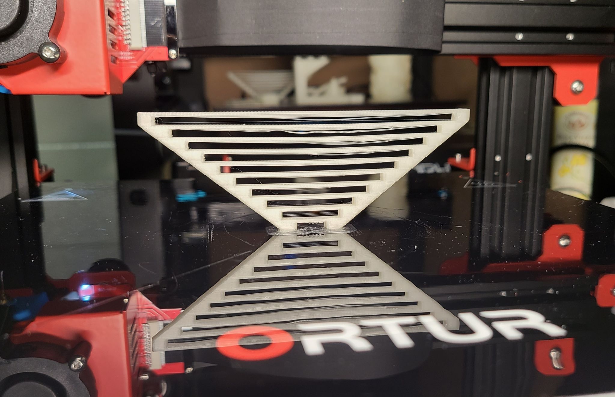

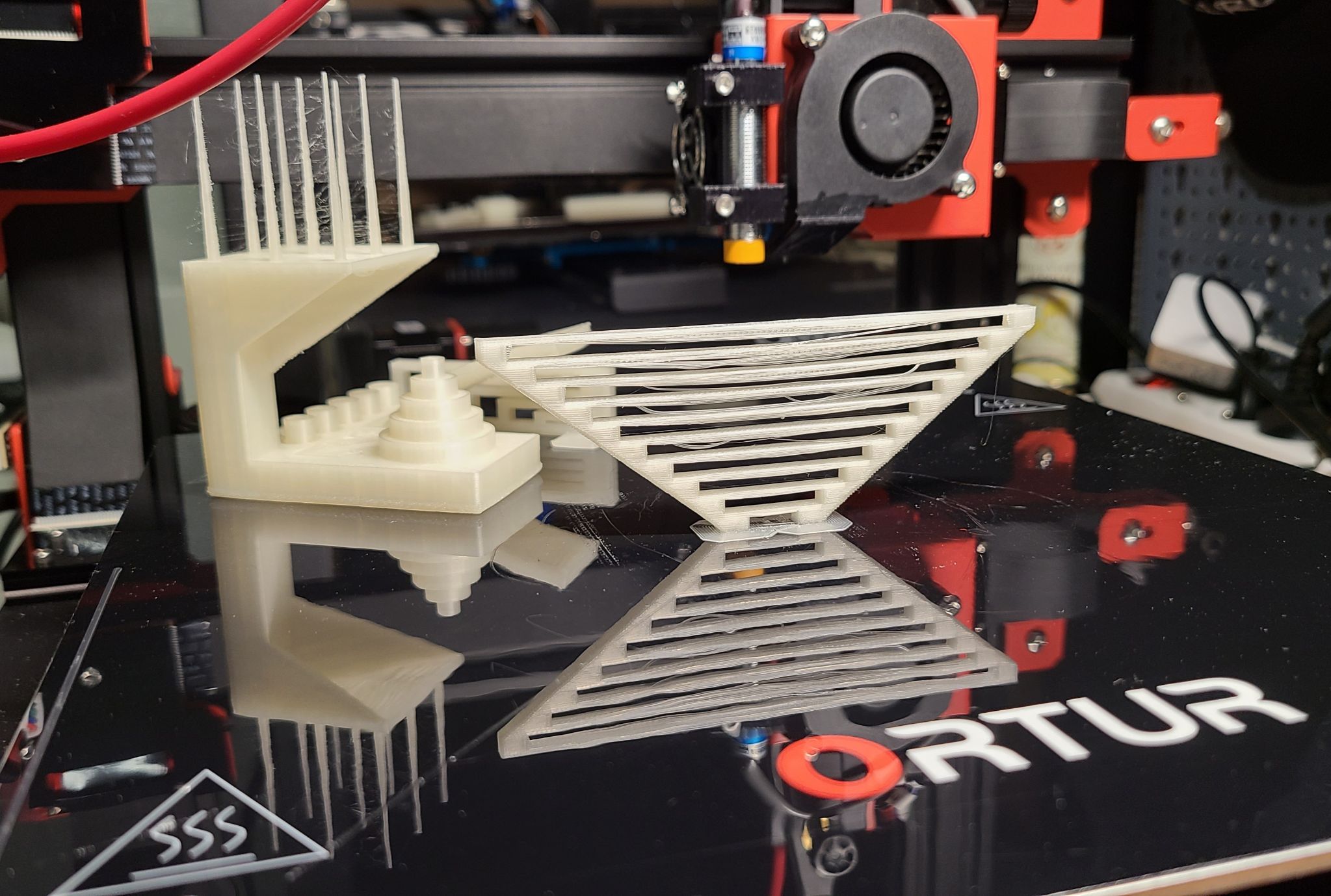

Voici les 2 prints du soir, sans ventilo 😅

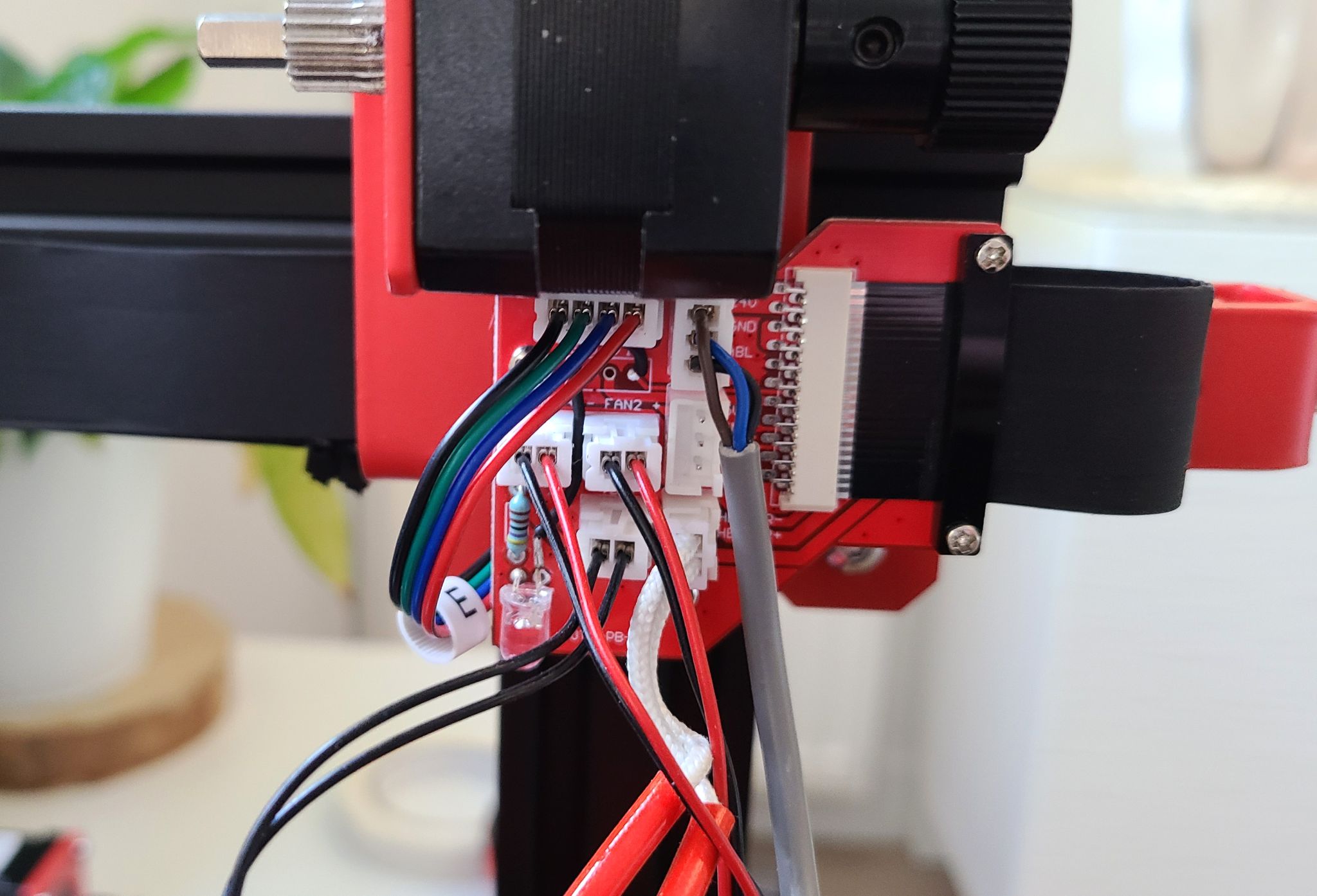

J'ai évité de peu le court-jus suite à une mauvaise manip' de ma part en démontant et remontant N fois la tête...
Voila ce que ça donne avec un ventilo (mais un bouchage) :
J'ai pas encore trop travaillé mon profil S3D 🙂

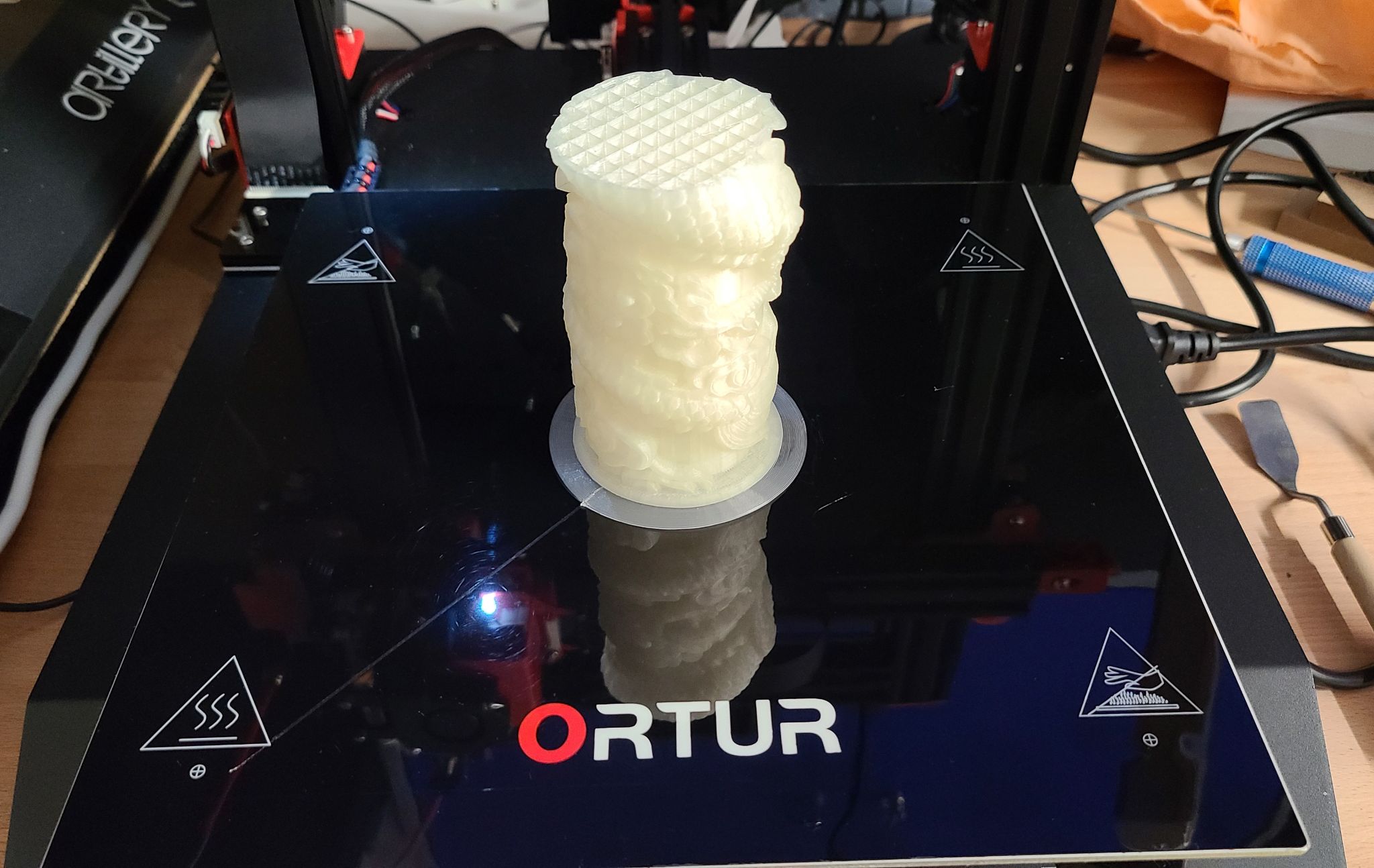

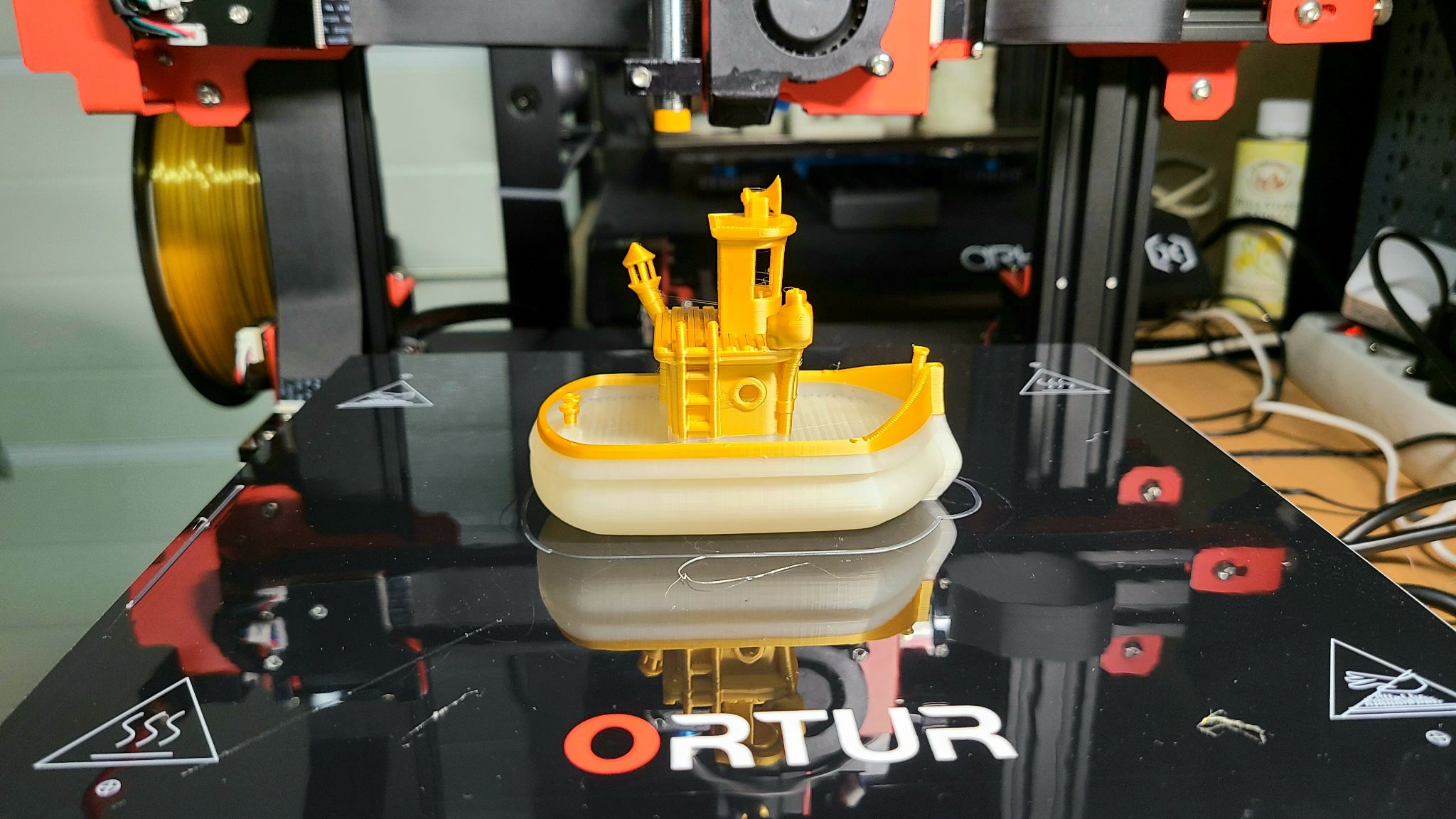

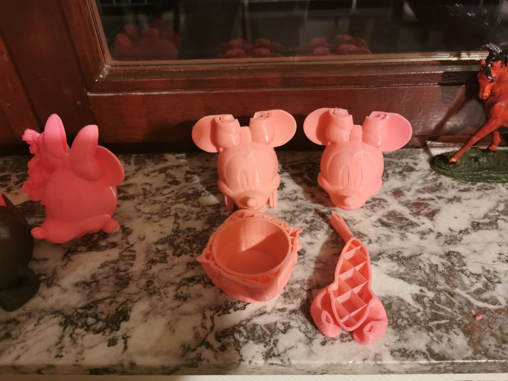

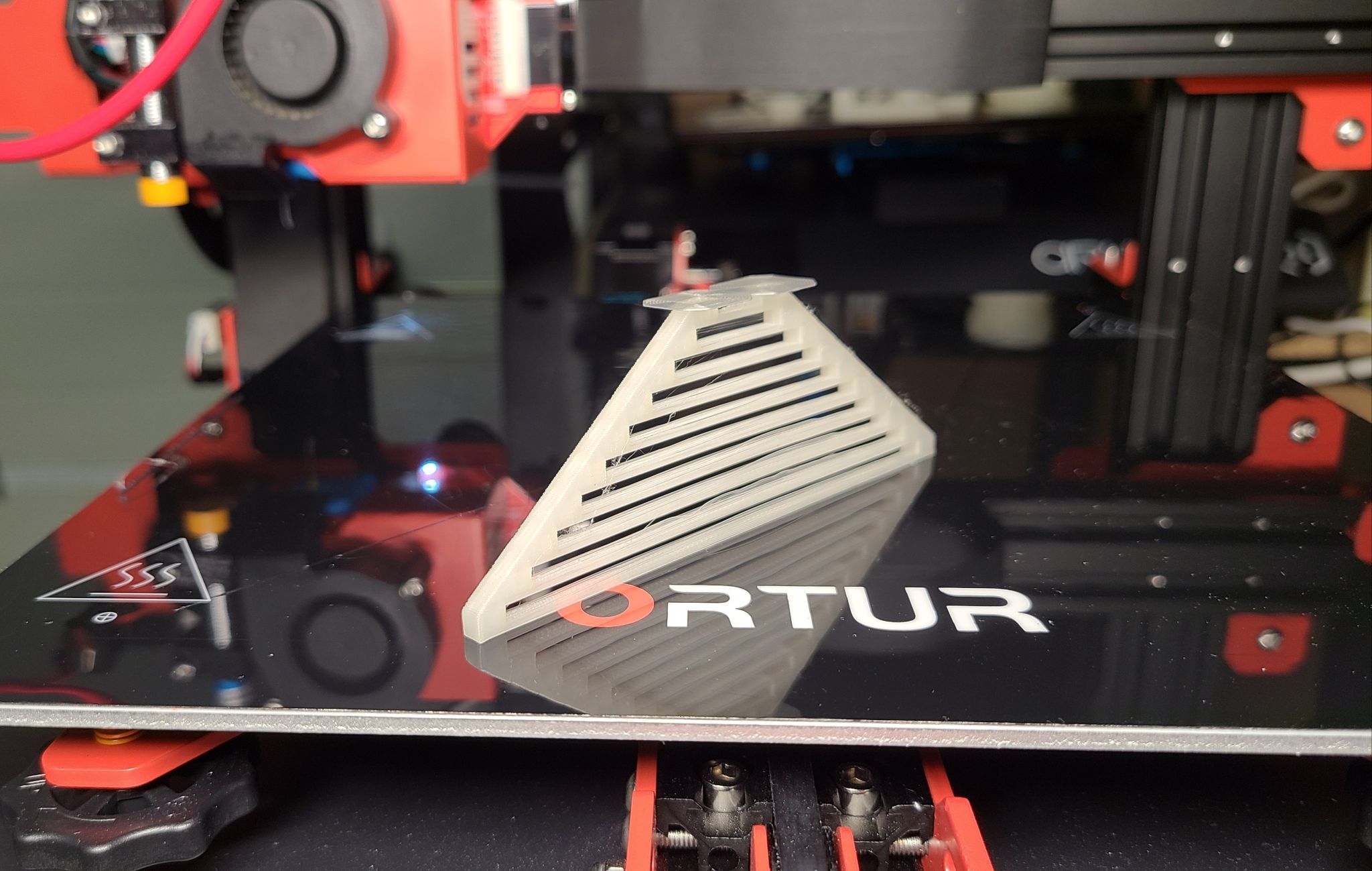

Ce matin surprise en allumant la lumière du garage alors que la machine ne faisait plus un bruit :
La lumière LED et les reflets du bed mettent en avant tous les défauts mais la pièce est très bien !
Y'a un léger décalage sur la partie jaune car j'ai changé le filament comme je pouvais. La bobine transparente d'Ortur était vide et y'a pas de fonction de changement de filament ! J'ai mis pause mais impossible de débrayer l'extrudeur... Donc j'ai glissé comme je pouvais le jaune qui ne collait pas forcément au filament blanc restant 😉

Il y a 3 heures, Motard Geek a dit :
Le PTFE est à ras du heatsink ?
EDIT : pour moi faudrait combler se gap :
j'ai ce jeux aussi ,et cela fonctionne bien ainsi par contre le ptfe est maintenue par une graisse au silicone ce qui le retiens en place et j'ai quand même eu une bonne résistances pour le sortir.
Ce qui me fait dire qu'avec le filament, qui lui doit glisser assez facilement ,il ne doit pas bouger ....
