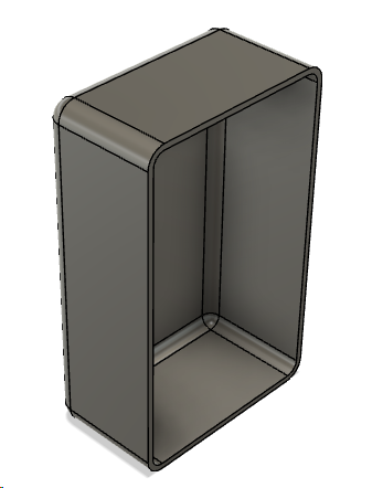

Sans vouloir polluer le topic (en fonction des réponses j'irai ouvrir un autre sujet), j'ai quand même voulu tester FreeCAD dernière mouture (0.19pre) par acquis de conscience.
Alors au début je trouvais que c'était pas si mal, j'arrivais à ce que je voulais lors des tests, mais là j'ai voulu attaquer un premier projet concret. Pour schématiser, j'aimerai faire un capot (ici c'est hors cotes pour la démo), en gros ceci, qu'on arrive à faire en moins de 15 secondes sur F360 :

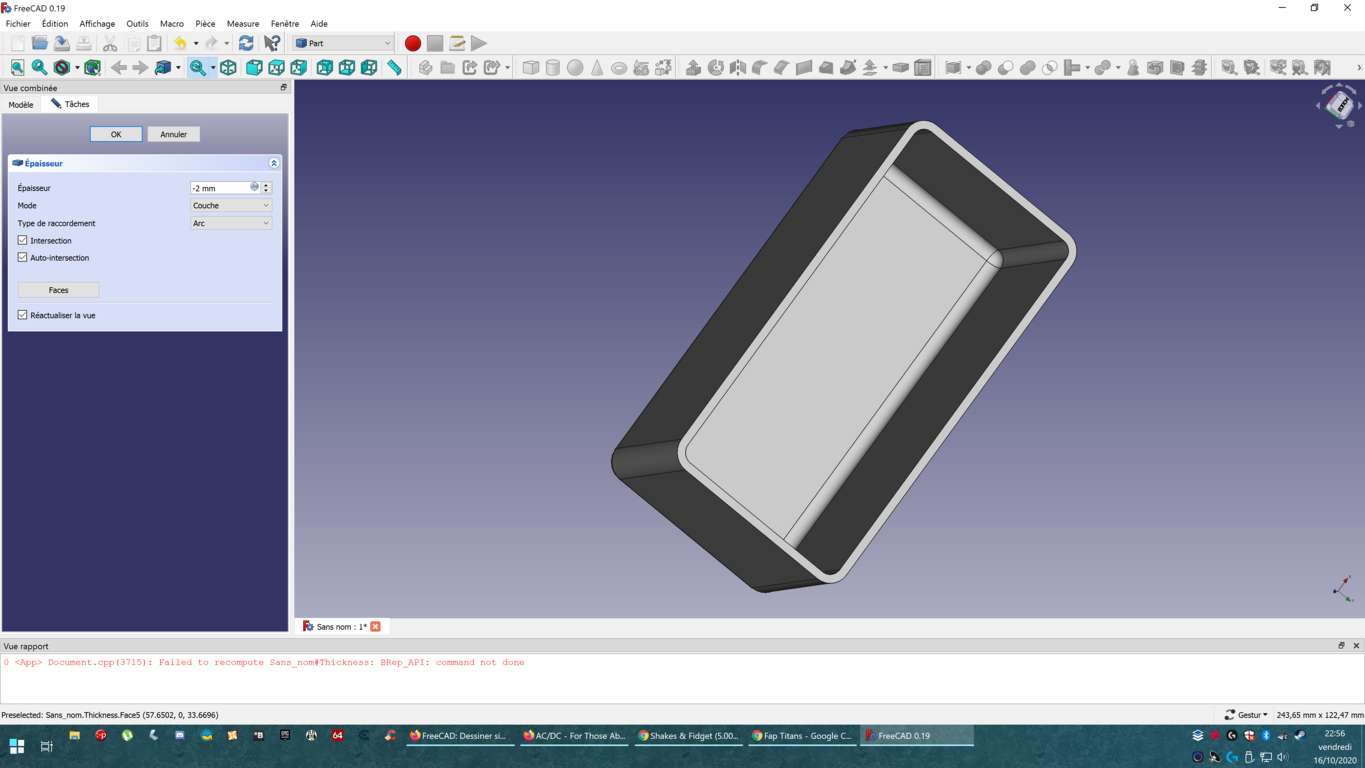

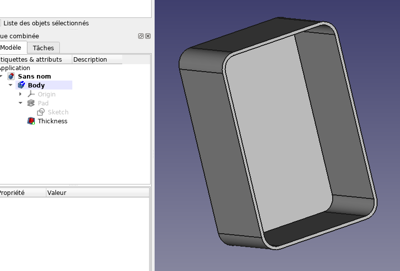

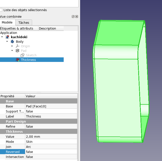

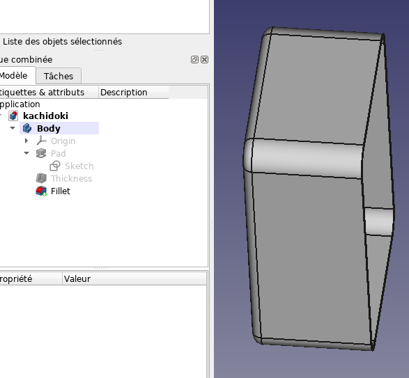

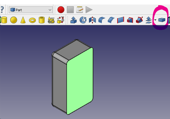

Sur FreeCAD j'en suis à l'étape :
Mais dès que j'essaye d'appliquer une "Thickness", j'ai un joli :

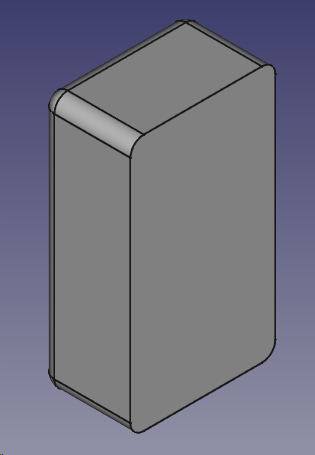

Si j'enlève les "Fillets", ça fonctionne :
J'en suis là. Si je n'arrive même pas à faire une simple coque avec des arêtes arrondies, je n'imagine même pas avec des assemblages complexes...
Quelqu'un a-t-il la solution ?

perso quand je veux faire un capot je choisi la fonction évidement dans l'atelier part, tu choisi une face, tu sélectionnes la fonction et après il te demande les paramètres d'épaisseur. Tu mets une valeurs d'épaisseur en négatif si tu veux garder tes cotes initiale, avec des valeurs positive il rajoute par dessus ton volume.
il y a 5 minutes, Poisson21 a dit :
C'est quoi cette fonction ? J'ai basculé dans l'atelier Part, je n'ai trouvé que "Thickness" qui a le même comportement que celui de l'atelier PartDesign :

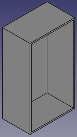

Bonjour @Kachidoki
Ça se fait en 3 étapes dans FreeCAD: une esquisse, une protrusion et un évidement.
Modifié (le) par jmarie3D
Oui, comme ça, ça fonctionne. Mais tu n'as pas le congé sur la face arrière (ou le fond de la boite selon le point de vue). C'est lui qui pose problème.
J'avais inversé l'évidement justement pour ne pas l'avoir, sinon il se crée automatiquement
Sinon, rien n'empêche d'en ajouter un
Mais je ne sais pas si c'est ce que tu cherches à avoir

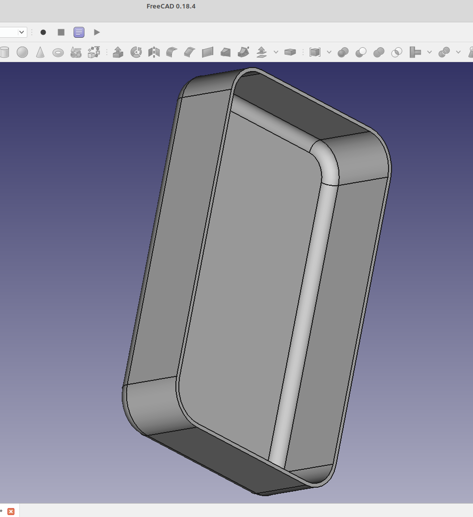

J'ai esssayé  et j'ai réussi à faire ceci:
Est ce que c'est ce que tu recherches ?boitier.thumb.png.6e5729aaf4e9e0feab435b02f86f4134.png
Perso, comme je l'ai déjà dit je suis nul en conception par extrusion et autre joyeuseté du même style et j'utilise exclusivement le mode part en faisant des blocs et des opération booléennes.
Pour mes couvercle de boite , je fais mon bloc, je travaille mes arrête et après dans le menu déroulant "pièce" vers le bas tu trouve une fonction évidement qui te permet de faire un joli couvercle avec quelque paramètre.

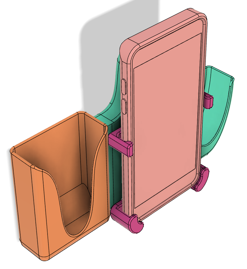

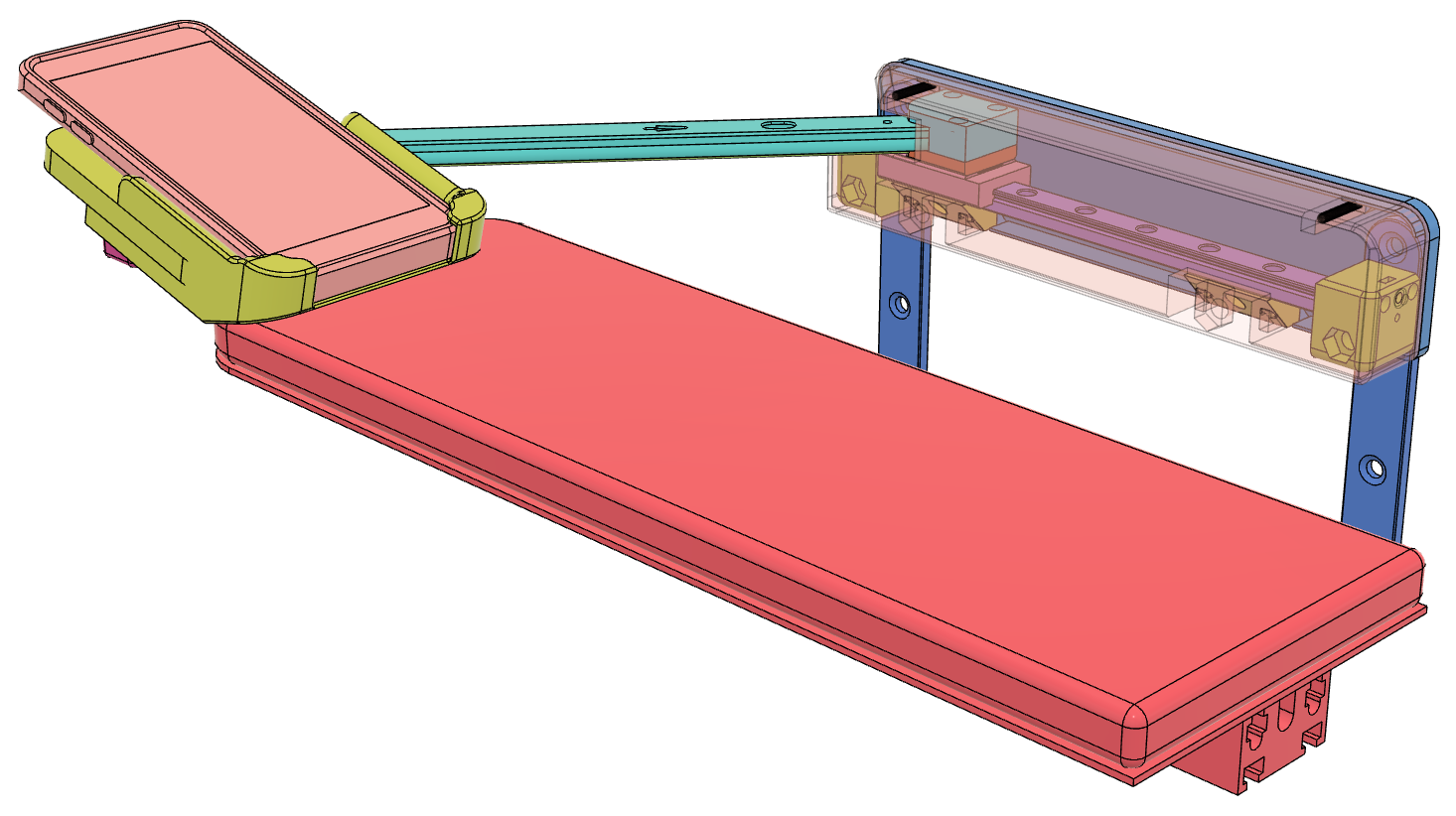

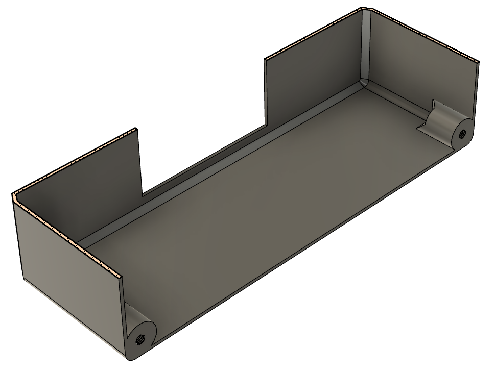

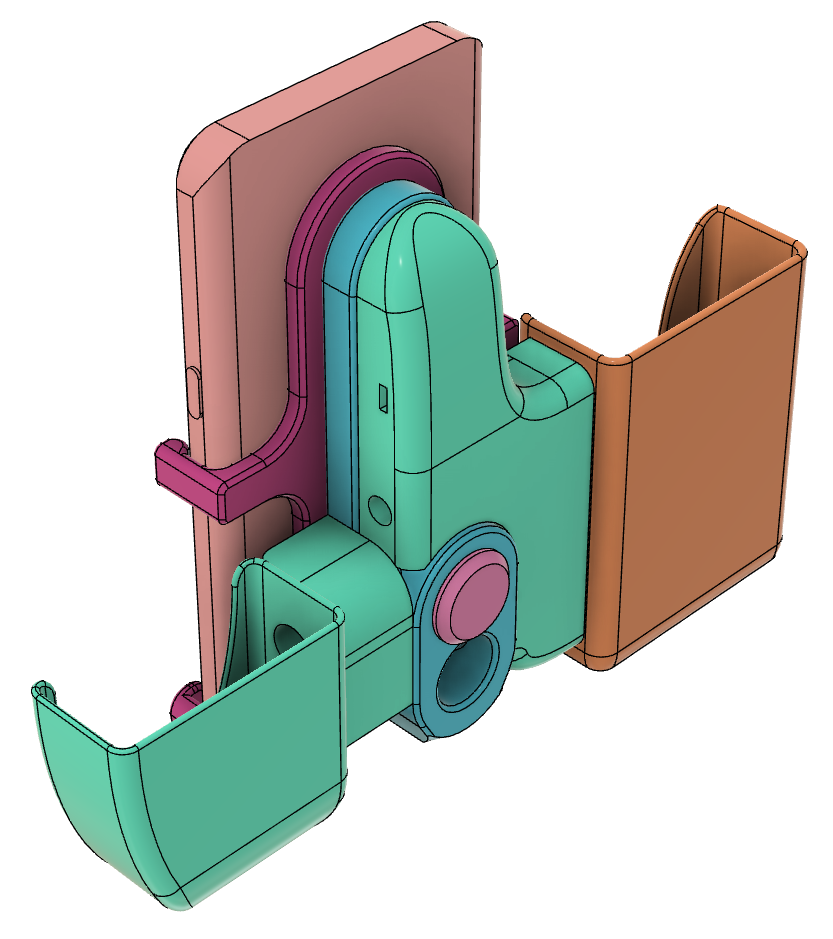

Merci pour vos réponses. Voici une partie du "produit fini" coupé en deux, tel que je l'ai conçu dans F360 :
J'avais mis des congés, mais j'ai finalement opté pour un chanfrein à 60° afin d'avoir un état de surface propre à l'impression (la face avec le trou carré est contre le plateau).
C'est là que la fonction "coque" est intéressante, car je n'ai eu qu'à remonter la timeline avant l'évidement, remplacer un congé par un chanfrein, et retourner au bout de la timeline et tout s'est recalculé automatiquement.
Je réessayerai au prochain projet, ça tombe bien j'ai un autre capot à dessiner ce week-end, en reverse engineering pour une réparation, mais pas des plus simples, je crois qu'il n'y a qu'un seul angle droit sur tout le modèle...
