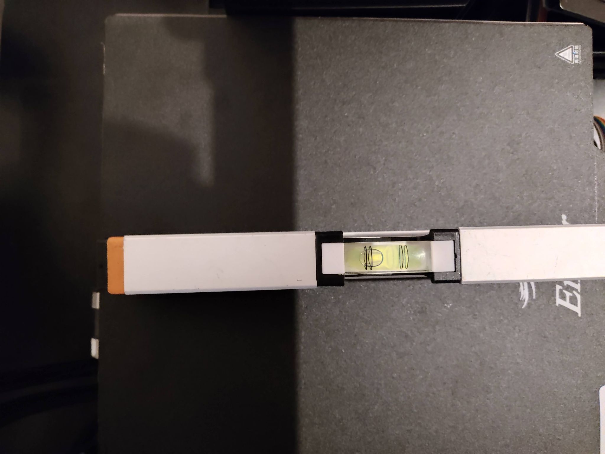

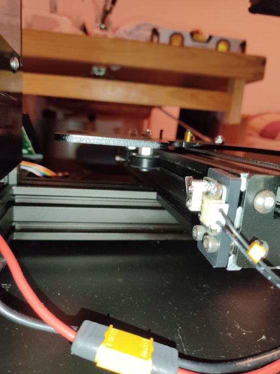

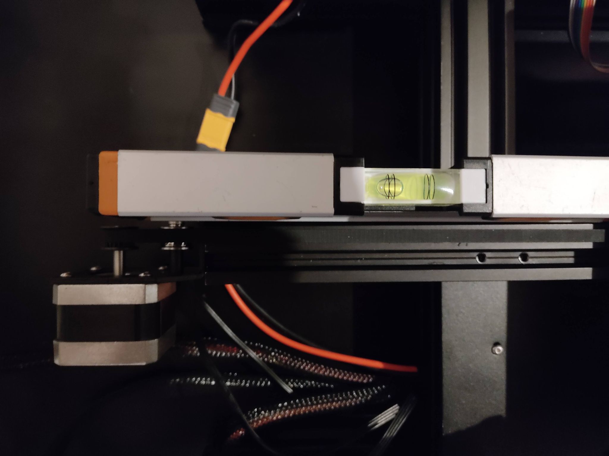

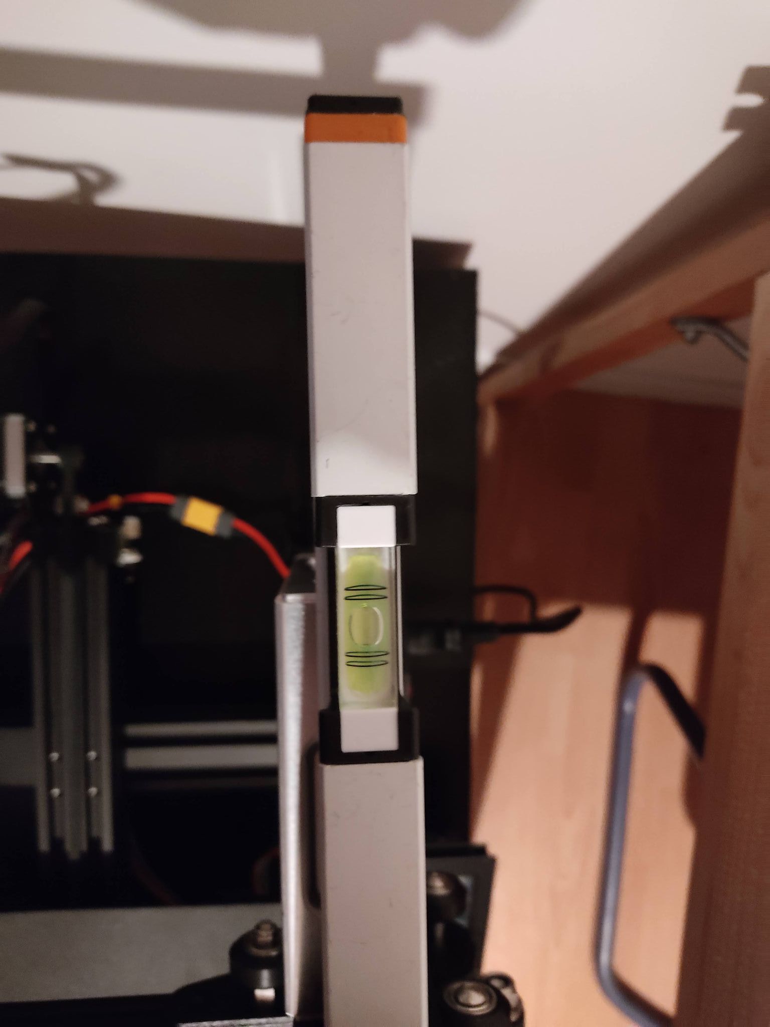

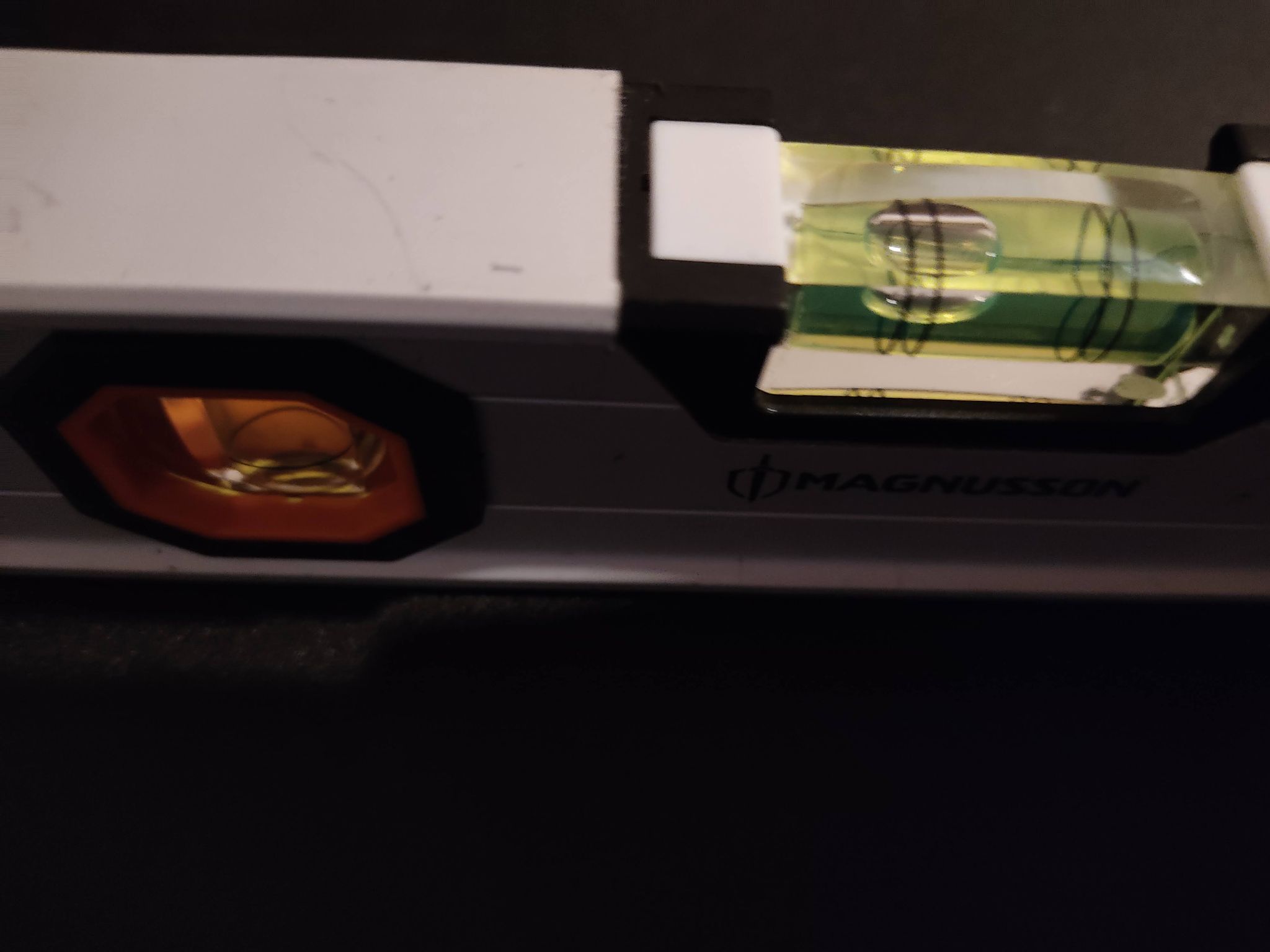

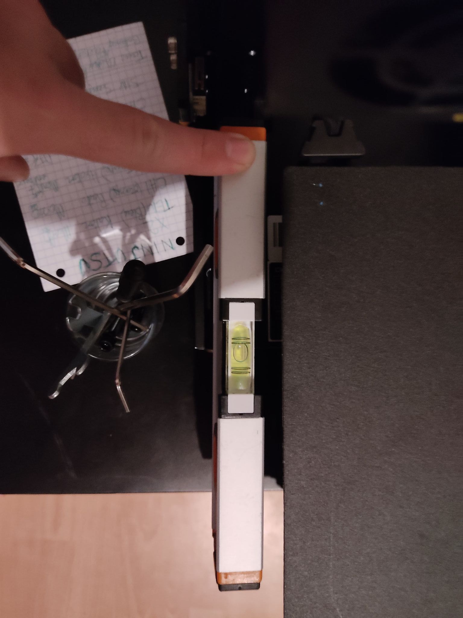

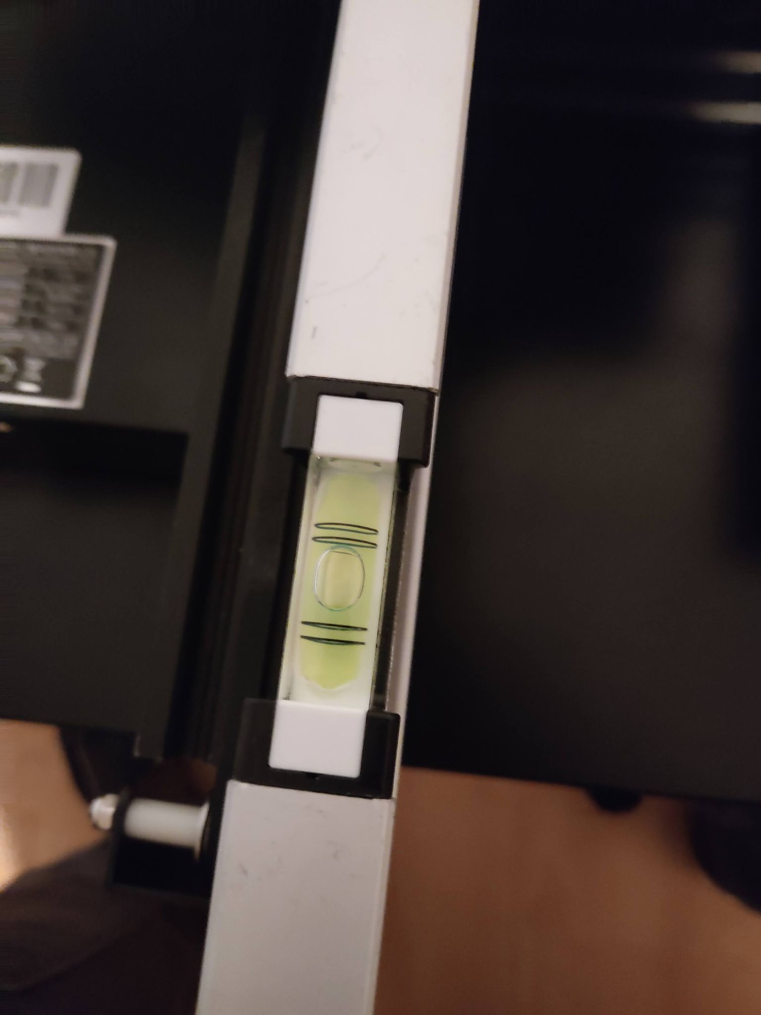

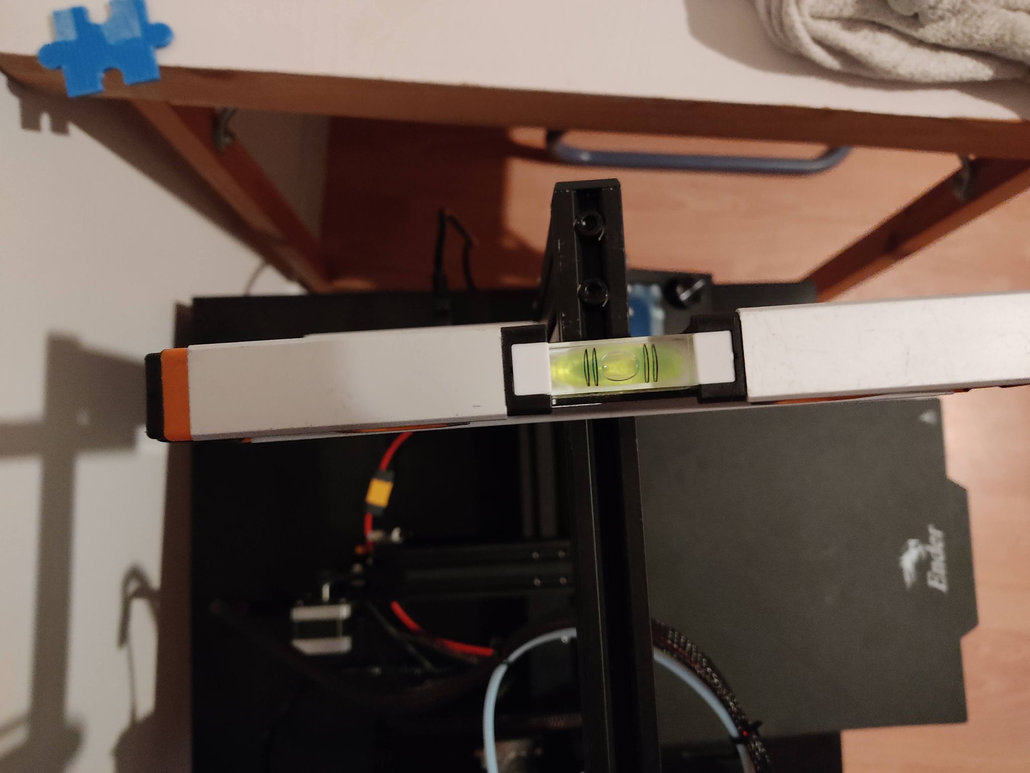

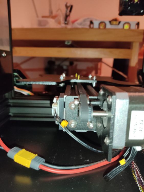

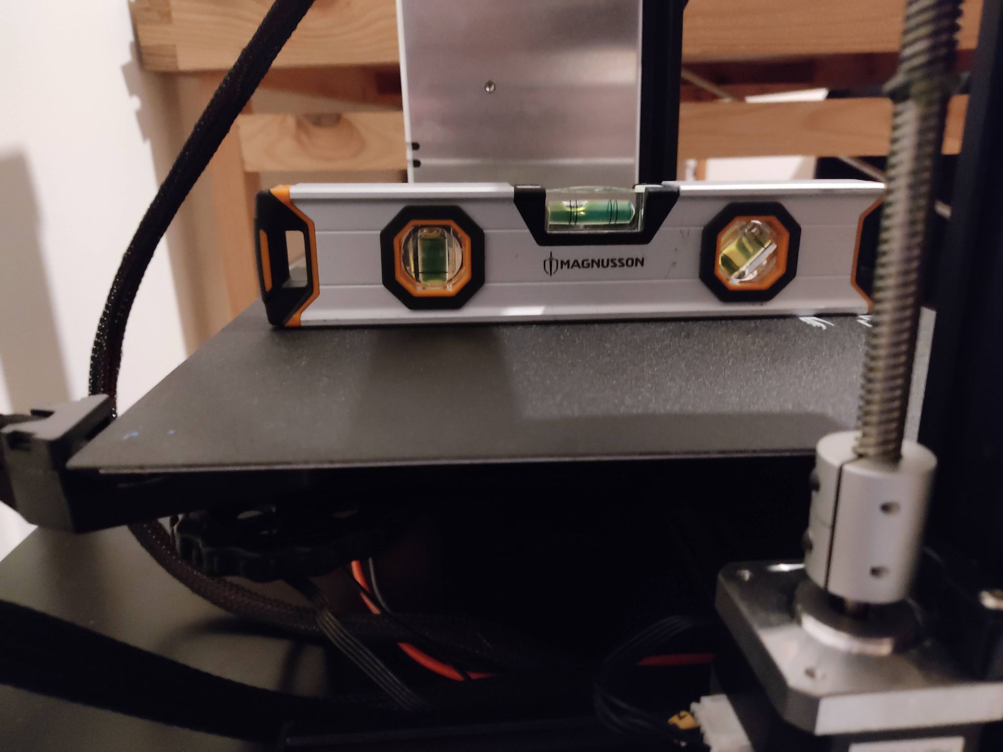

Jonathan Wayne Posté(e) Novembre 3, 2020 Posté(e) Novembre 3, 2020 Bonjour, Après quelques impressions réussi (Dont la toute première, à ma grande surprise) Le bed de mon imprimante est de travers, penché vers l'avant. J'ai démonté le bed et il est complètement plat (bonne nouvelle). Mais la "poutre" qui maintient le bed et le système de mouvement de l'axe Y est penché vers l'avant. Les 4 molettes ne peuvent pas le compenser et je ne comprends pas comment c'est possible. Le plus bizarre c'est que le reste est droit. Rien, n'est tombé dessus à ma connaissance. Voici plusieurs photos avec un niveau, je peux en mettre d'autre si besoin (j'ai mis les 4 molettes et les ressort à mi course). Merci
Titouvol Posté(e) Novembre 3, 2020 Posté(e) Novembre 3, 2020 Ça n'a pas l'air d'être qu'un peu. Comment tu as pu imprimer ? Ça n'était pas ainsi au départ ? Actuellement si tu cherches à faire un niveau de ton bed, quand l'arrière est correcte , l'avant est super bas ?

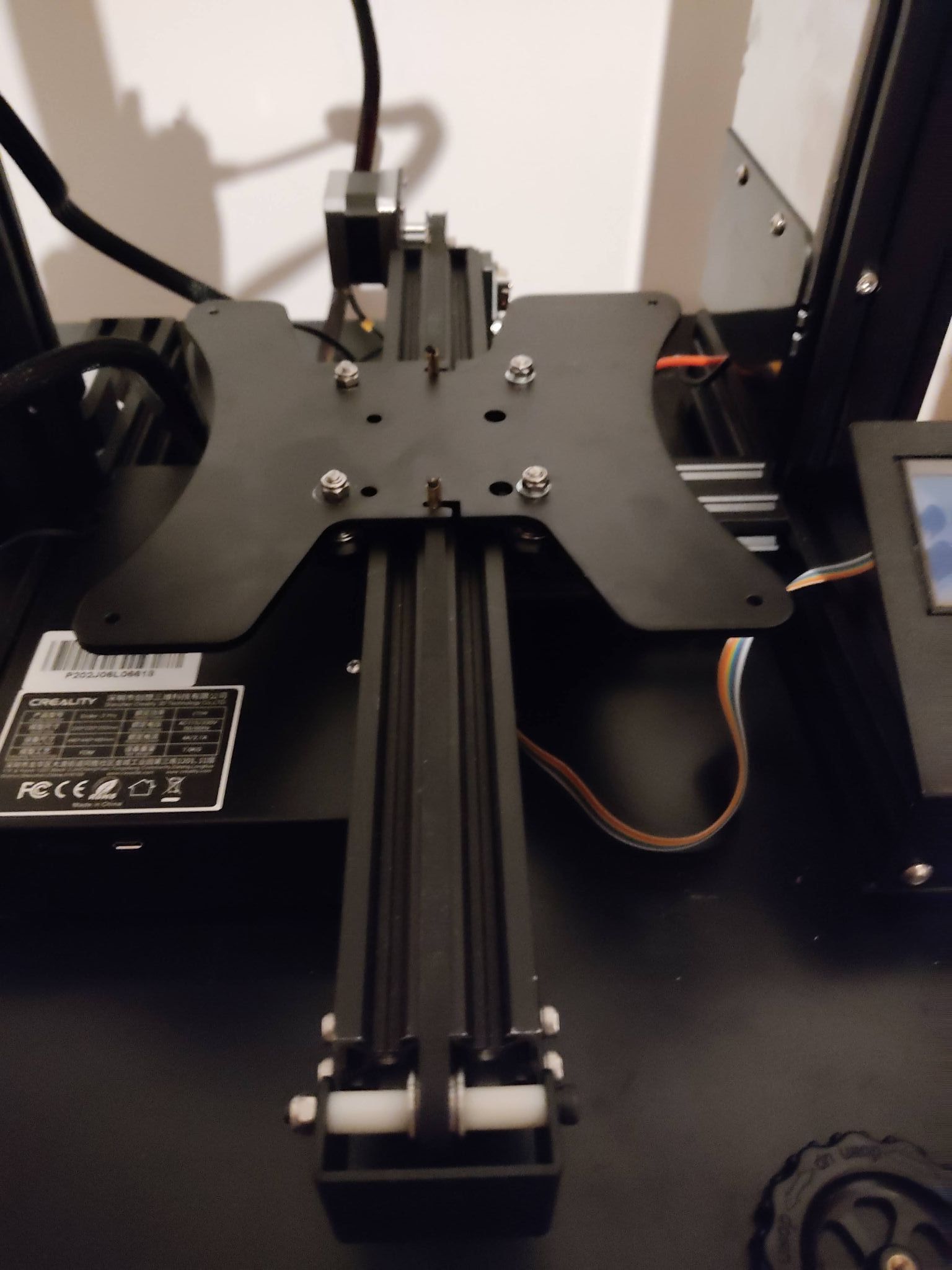

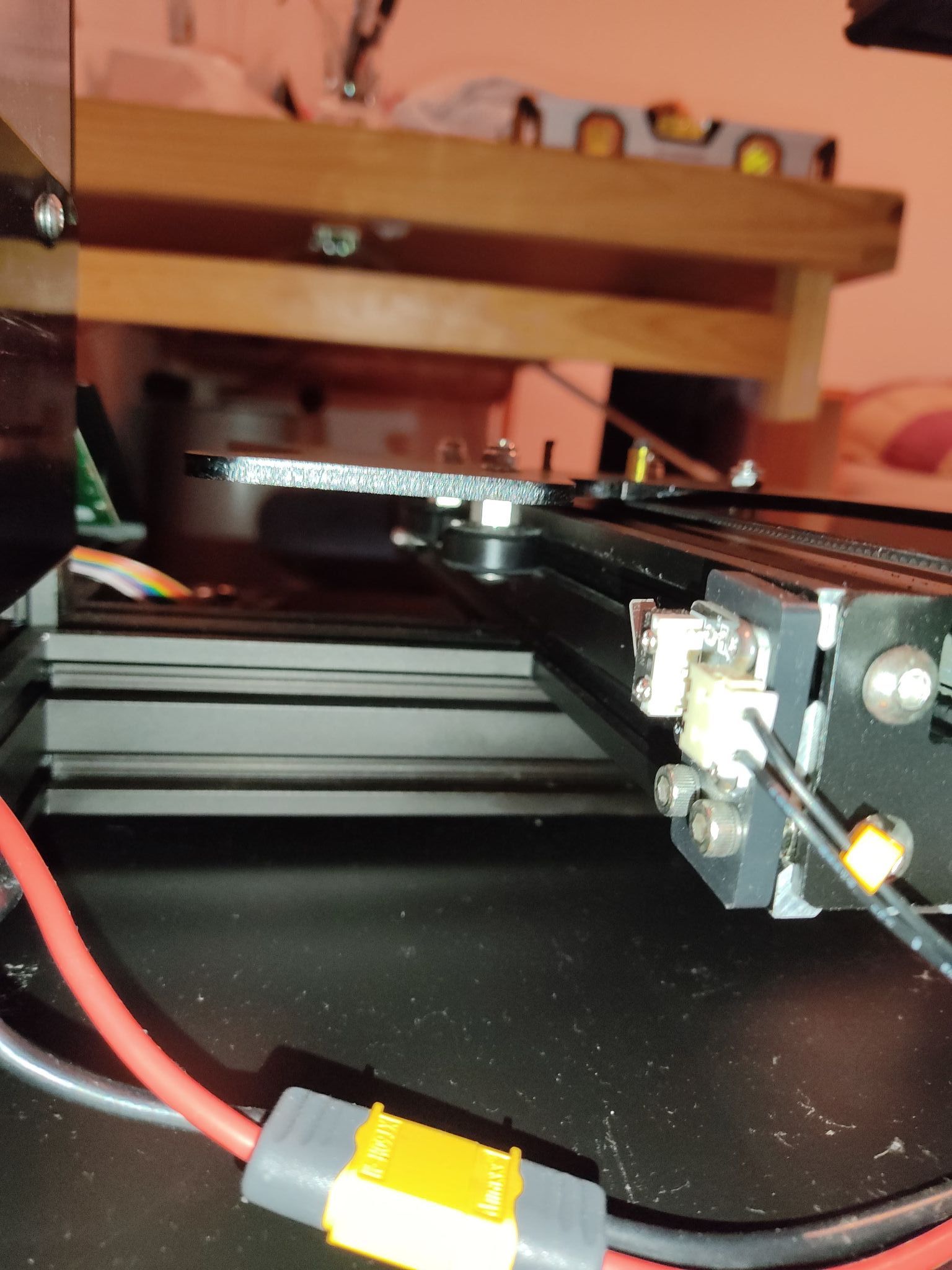

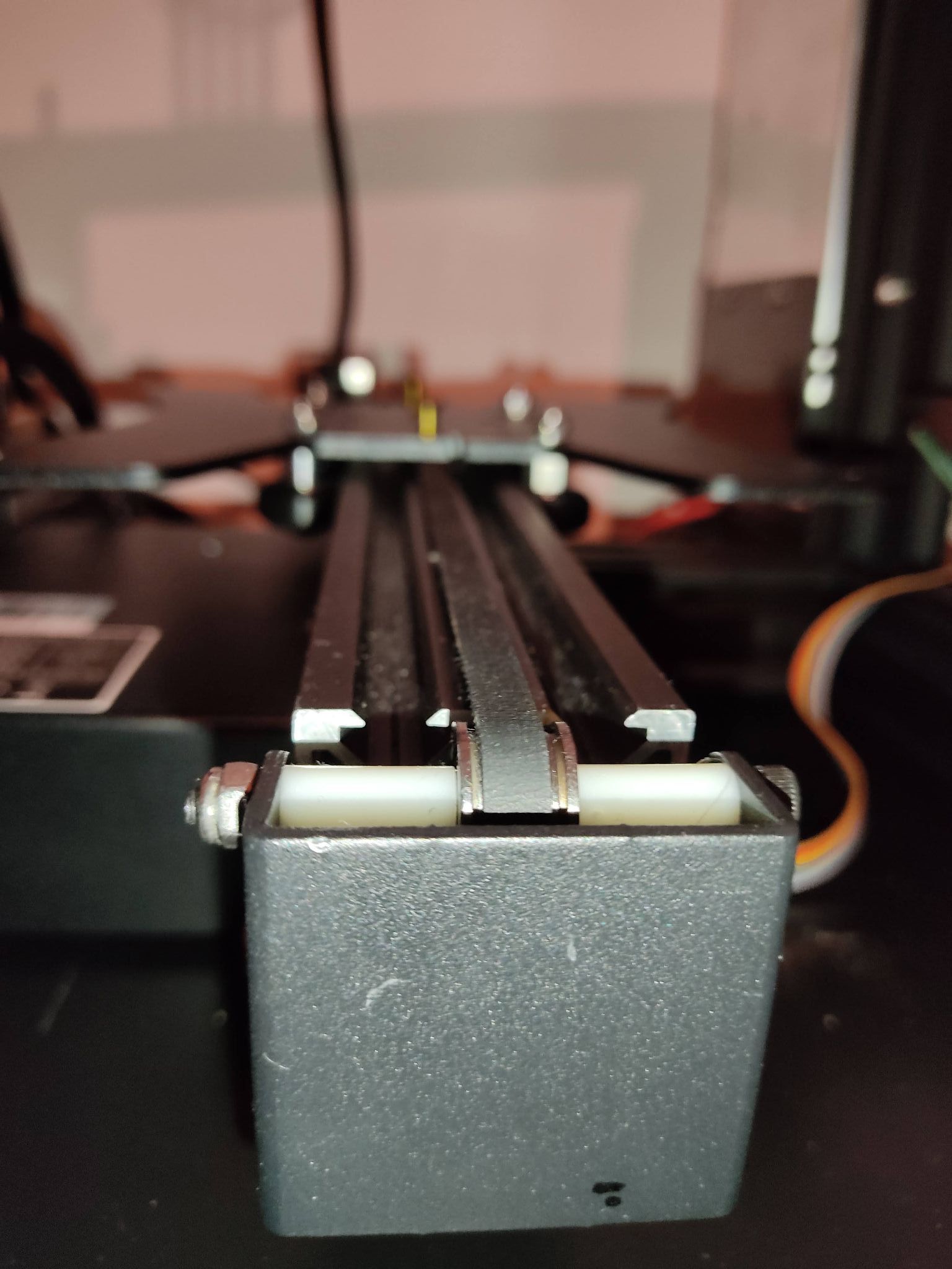

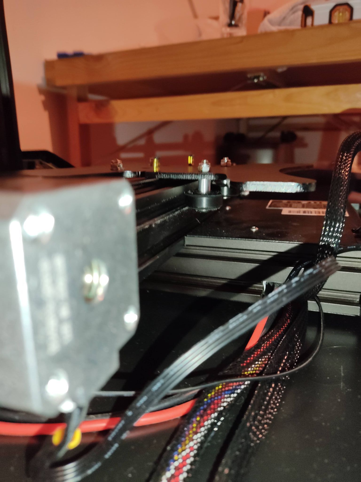

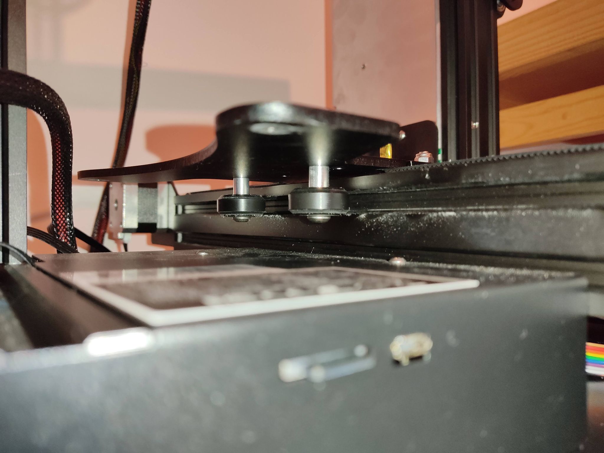

Jean-Claude Garnier Posté(e) Novembre 3, 2020 Posté(e) Novembre 3, 2020 Une imprimante 3D c'est bête et méchant comme mécanique. Normalement juste en ouvrant un peu les oeils et en regardant dessus dessous et de côté, il DOIT y avoir un truc qui choque. Les galets qui galettent pas où ils devraient, un truc comme ça. Je parierais ma paye que les roulettes de devant ont déjanté. Mais bon moi ce que j'en dis hein..... Faudrait une photo du guidage
Jonathan Wayne Posté(e) Novembre 3, 2020 Auteur Posté(e) Novembre 3, 2020 Merci de vos réponses. Je penses pas que c'était comme ca au départ. C'est exactement ca, l'avant et l'arrière est complément en décalage. J'ai plutôt bien regarder et je vous ai repris des photos car je ne vois pas ce qui cloche. Les roulettes de devant ont déjanté ? Elle sont ou ?
Stef67 Posté(e) Novembre 3, 2020 Posté(e) Novembre 3, 2020 La question va paraître bête mais as tu testé ton niveau? Ça a l'air con comme ça mais il est peut être foutu. Pour le savoir, tu le met a niveau sur un mur ou une porte, tu trace le trait, tu le tourne gauche a droite et droite a gauche, et tu vérifie si sur ton trait, la bulle est toujours centrée.
Jean-Claude Garnier Posté(e) Novembre 3, 2020 Posté(e) Novembre 3, 2020 Baaaa non, on voit bien que le niveau il est bon (la bulle n'est pas coincée) C'est bizarre bizarre son truc, apparemment les roulettes en V-Slot roulent bien dans leur gorge Faut chercher ailleurs

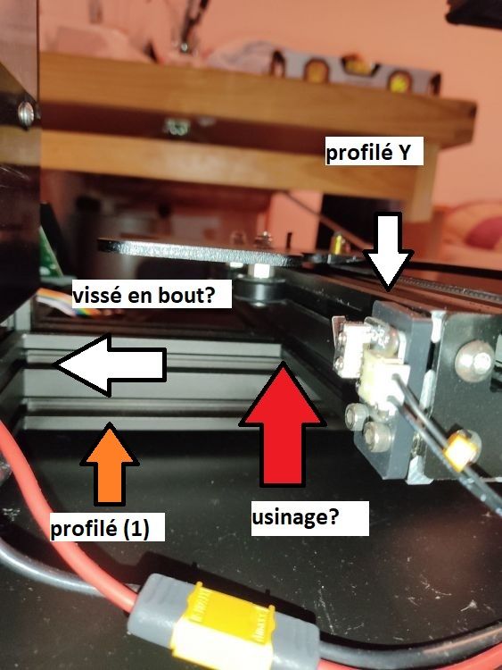

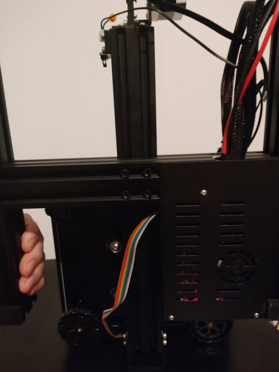

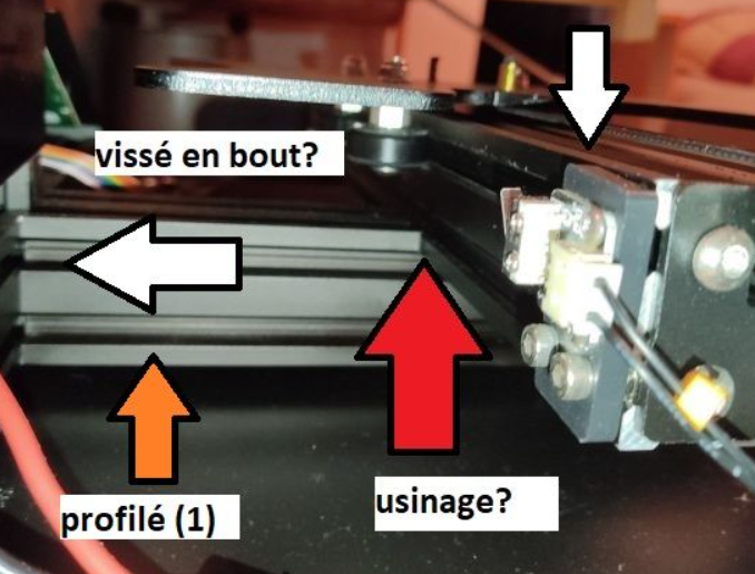

remibora Posté(e) Novembre 3, 2020 Posté(e) Novembre 3, 2020 (modifié) D'après les photos, si j'ai bien compris, le profilé Y est incliné vers l'avant. Il semble que le profilé (1) sur lequel il est fixé soit usiné pour recevoir le profilé Y. Donc: - soit l'usinage est mal fait (défaut de parallélisme entre le dessus et l'usinage) - soit la fixation du profilé (1) est mal réglée sur le cadre. Si le profilé (1) est fixé par des vis à chaque extrémité, il est peut-être possible de desserrer les vis et d'orienter le profilé pour corriger le défaut. Sinon, tu peux essayer de caler à l'avant de la zone usinée, sous le profilé Y. A part ça, j'ai pas vraiment d'autres idées... Modifié (le) Novembre 4, 2020 par remibora

Jean-Claude Garnier Posté(e) Novembre 4, 2020 Posté(e) Novembre 4, 2020 (modifié) Allons allons, faut pas déjà jeter le bébé avec l'eau du bain, la cause doit être "éléphantère mon cher Watson" Tu es dans quel coin coin ? Y'a ptêt' un foiriumeur pas loin de toi qui pourrait risquer 135€ pour aller te voir (au prétexte d'aller faire ses courses) ? Edit : en regardant de plus près la conception de l'Ender3 je constate que le Y n'est maintenu que par le "profilé 1" Je croive que @remiboraa mis le doigt où il fallait Ce profilé doit être mal serré du côté du "vissé en bout". Essaie de faire faire un mouvement de bascule haut/bas au chariot Y en maintenant fermement le reste de la machine. Si ça "branle" c'est que le problème est là et tu es tout près de la soluce. Modifié (le) Novembre 4, 2020 par Jean-Claude Garnier 1
Jonathan Wayne Posté(e) Novembre 4, 2020 Auteur Posté(e) Novembre 4, 2020 Ca bouge pas d'un pouce J'ai un mois pour me décider si je veux la renvoyer ou pas... J'ai retesté toutes les vis pour voir si il y en a qui était mal vissé et rien. Je suis à Rouen

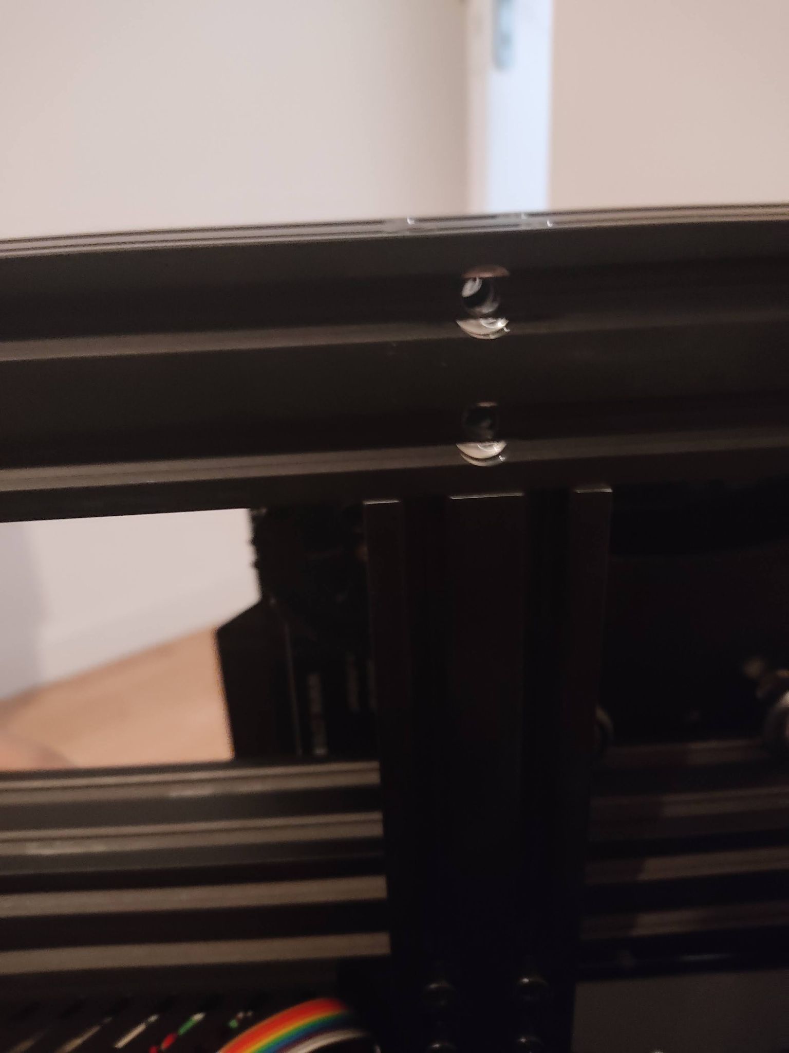

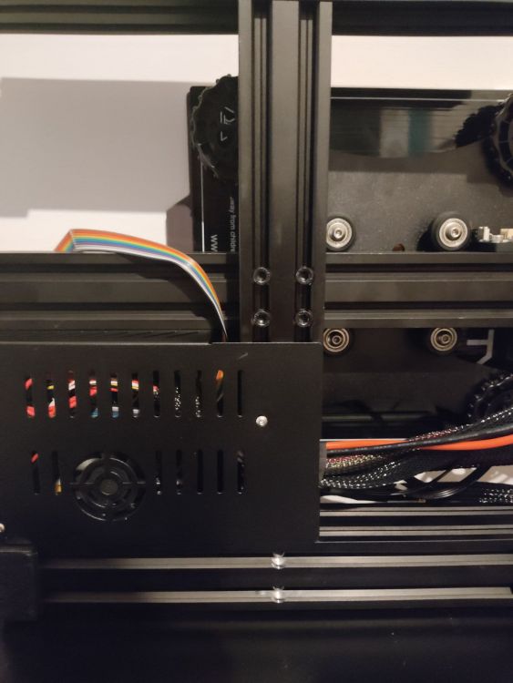

remibora Posté(e) Novembre 4, 2020 Posté(e) Novembre 4, 2020 (modifié) Il me parait clair que la solution est d'arriver à faire pivoter le profilé (1). Ta photo 3 montre clairement que ton profilé Y a le même défaut que ton plateau. Peux-tu faire des photos de la liaison entre ce profilé et le celui de gauche (suivant Y). Y a-t-il une plaque dessous qui assure la rigidité de la liaison (à gauche et à droite). Ils ont peut-être aussi caché des vis, à droite, du coté du boitier (l'alim ou l'électronique?). Au pire, tu cales sous l'avant du profilé Y (avec du papier d'aluminium,...), là ou il est vissé sur le profilé(1). Tu ne vas quand même pas renvoyer cette machine pour un profilé mal fixé... , aller courage! Modifié (le) Novembre 4, 2020 par remibora

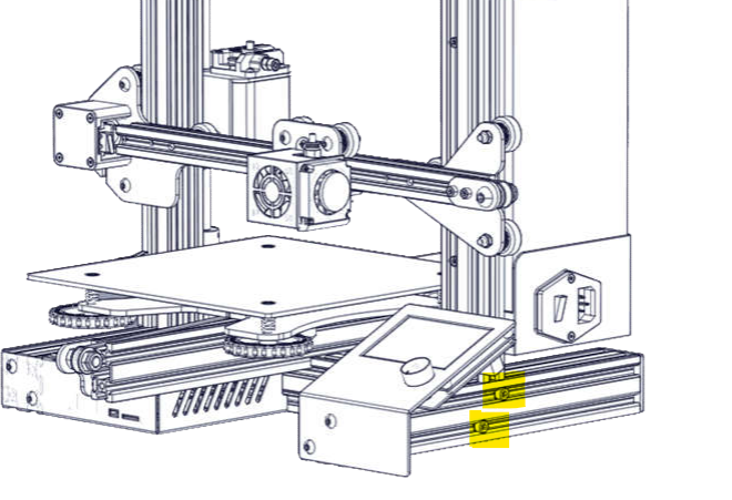

Jean-Claude Garnier Posté(e) Novembre 4, 2020 Posté(e) Novembre 4, 2020 Il y a 3 heures, Jonathan Wayne a dit : Le profilé (1) a l'air bien installé et je ne vois pas comment Il y a 4 vis BTR à l'opposé de la flèche blanche, côté exterieur à la machine Dévisse les 4, remets ton plateau droit et bloque les "aussi fort que t'es bête" (expression du monde mécanique, pas taper SVP)

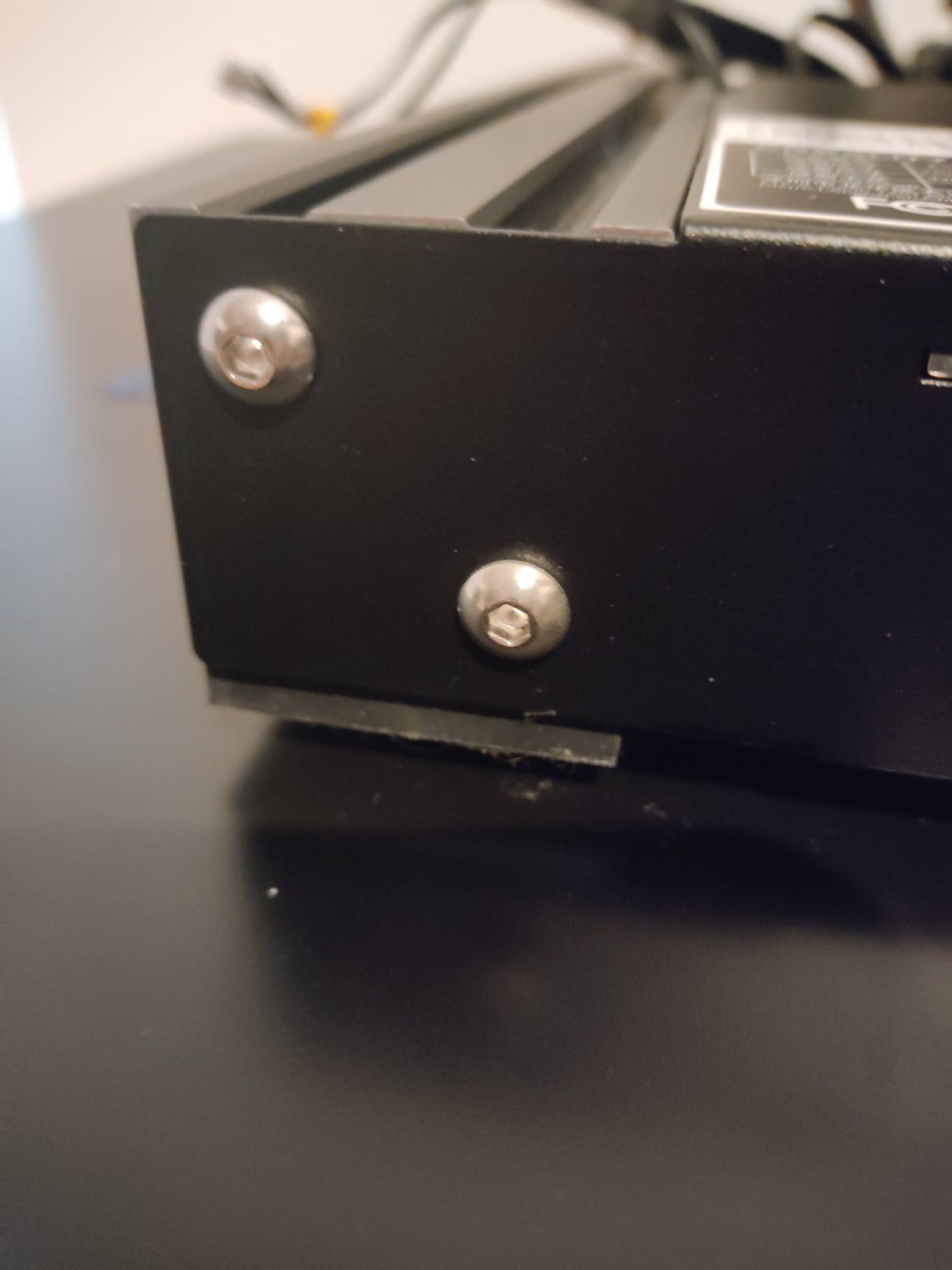

Jonathan Wayne Posté(e) Novembre 4, 2020 Auteur Posté(e) Novembre 4, 2020 (modifié) Pas de plaque pour renforcé, juste 4 vis de chaque coté du profile (1). J'ai redressé le profile Y mais maintenant les 4 pieds ne touchent plus le sol. Je suppose que je dois faire pareil de l'autre coté en démontant la partie machine Le portique c'est se qui porte le bed ? Si oui il est bien installé sur le profile Y, c'est lui qui est décalé. Ca peut bouger autant après une 20h d'impression ? Modifié (le) Novembre 4, 2020 par Jonathan Wayne Plus d'information

Jean-Claude Garnier Posté(e) Novembre 4, 2020 Posté(e) Novembre 4, 2020 il y a 49 minutes, Jonathan Wayne a dit : Le portique c'est se qui porte le bed ? Non le portique c'est l'espèce d'arc de triomphe formé par les deux montant verticaux et la traverse supérieure. Il est de bon ton de vérifier à l'équerre sa perpendicularité avec les deux barres de droite et de gauche. Je constate que tu n'as pas répondu à ma suggestion stabilotée en jaune.....
Jonathan Wayne Posté(e) Novembre 4, 2020 Auteur Posté(e) Novembre 4, 2020 Okay pour le portique, j'avais déjà fait cette modification. J'ai fait ta suggestion et je me retrouve avec un pieds de l'imprimante qui ne touche plus sol (la deuxième photo de mon dernier poste)
Jean-Claude Garnier Posté(e) Novembre 4, 2020 Posté(e) Novembre 4, 2020 il y a 5 minutes, Jonathan Wayne a dit : je me retrouve avec un pieds de l'imprimante qui ne touche plus sol Alors c'est qu'il y a beaucoup de jeu dans les trous et que tu as resserré les vis dont je parle sans prendre garde à ce que le profilé ne dépasse pas sur le dessous. Il faut que tu te fasses aider un peu, une personne appuie fermement à chaque extrémité de la barre pour que les pieds touchent bien le sol, et toi tu bloques les vis (jaunes) en maintenant le Y à l'horizontale avec ton niveau. PS : un niveau à bulle ne sert à quelque chose que si la machine est elle-même posée sur un support lui même de niveau

Jonathan Wayne Posté(e) Novembre 6, 2020 Auteur Posté(e) Novembre 6, 2020 Ouiiii !!! On a du s'y mettre a trois, un qui maintient les profiles extérieur, un qui tourne le profile Y et un qui vise ! Merci les gars, ce forum et vraiment cool, a charge de revanche
