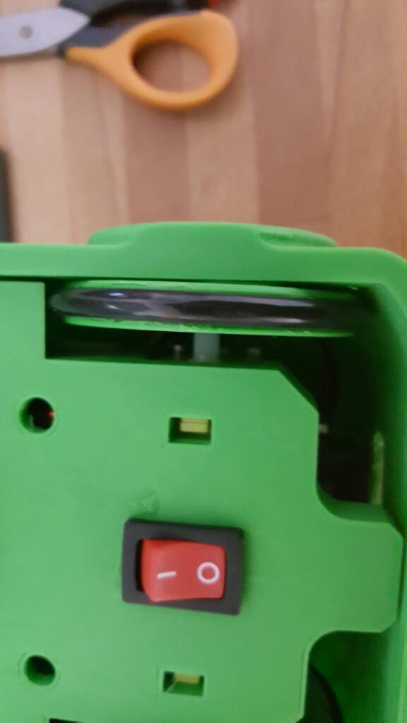

Pas de bonnes nouvelles pour les roues.
Le nouveau fichier pour les diamètres 5mm passent au niveau du châssis, mais du fait qu'elles sont plus large, ne passe plus au niveau de la coque.

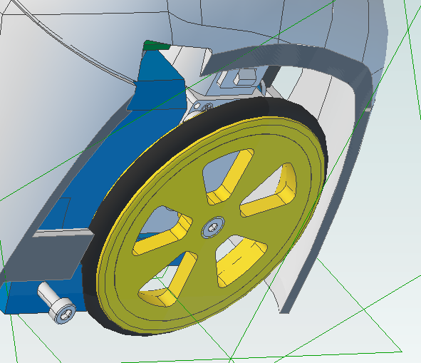

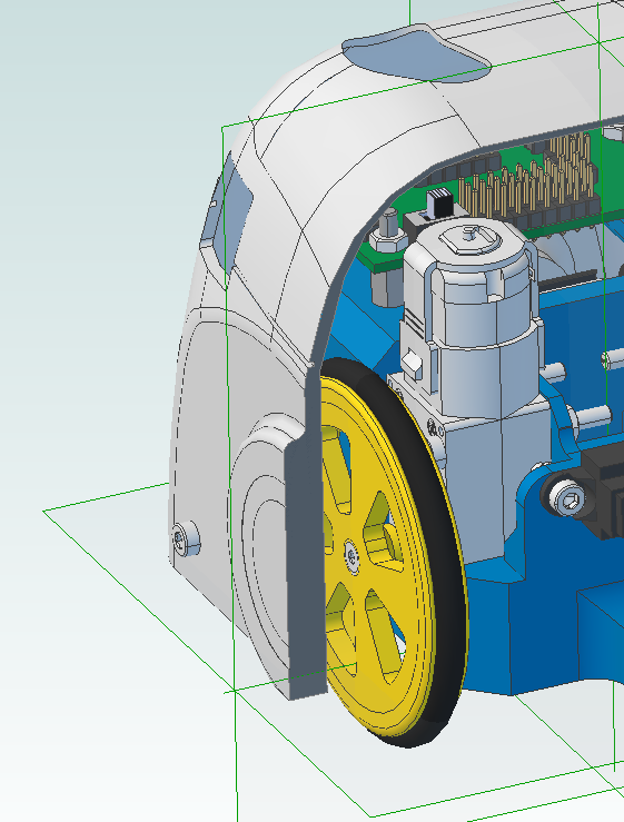

Par contre, je suis plus étonné par le fait que les roues touchent la coque ... Ca touche à quel endroit ? J'ai fait la modification sur la route quand j'ai vu ton message, du coup, je n'ai pas eu le temps de tester en vrai ( je suis de retour dans mon fablab demain aprem ... ), mais sur mon modèle CAO, je n'ai pas remarqué de contact visuellement même avec mes vues en coupe ...
Peux tu me dire où cela touche ?

Ok ... Alors normalement la roue doit s'enfoncer beaucoup plus que ça sur l'axe ... Il y a 2 méplats qui doivent permettre à la roue de se monter sur l'axe. Tu as essayé d'appuyer un peu plus fort dessus ?
Tu as partiellement raison :/
Si je ne met pas les vis, je peux enfoncer plus les roues.
Si je met les vis, les vis sont trops longues, et entraînent les axes des roues d'ou mon décalage.
Cependant, si j'enfonce complètement les roues, la gomme frotte contre le chassis et cela bloque les roues...

Salut !
Tu peux poster une vidéo de la roue qui touche châssis sans la vis stp ? Cela peut se régler avec un petit re-design.
Pour la vis, si elle est trop longue, tu peux utiliser une petite vis à bois. C'est juste pour éviter que la roue parte, mais ce qui fait la liaison en rotation c'est bien les méplats.
Je suis en train de voir avec Dagoma pour changer ces vis.
