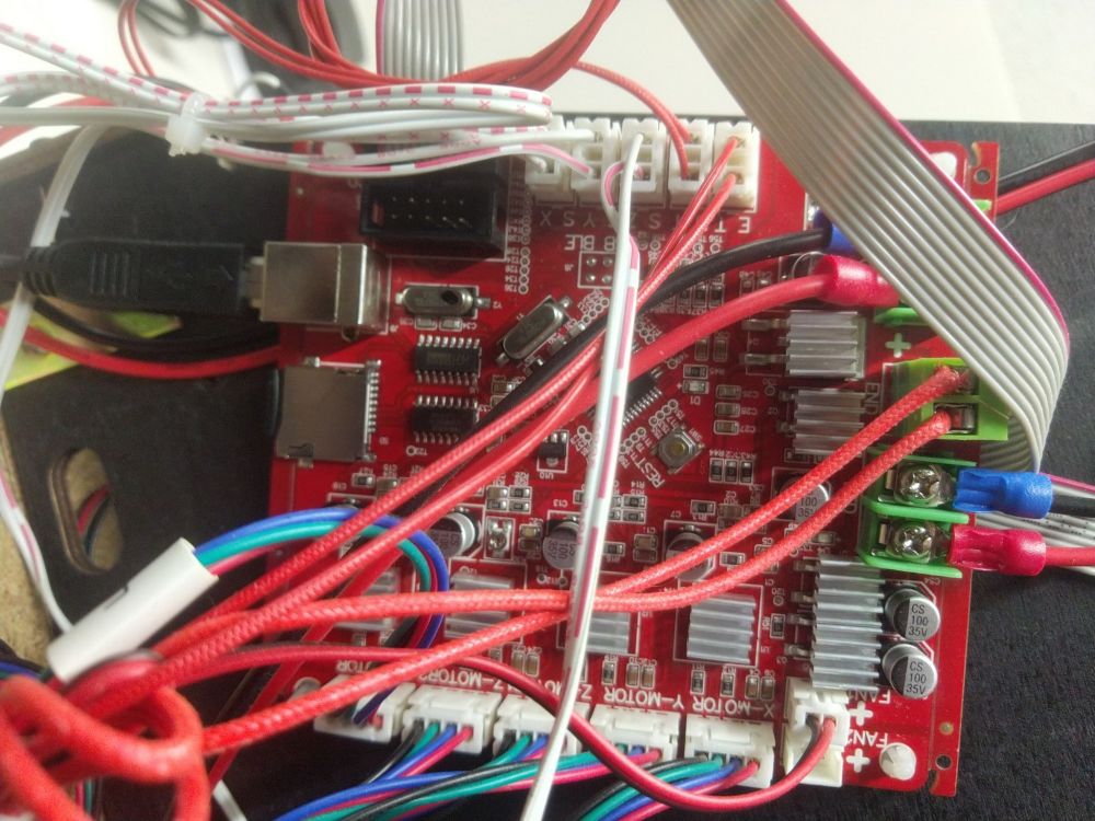

cdrhum Posté(e) Novembre 11, 2020 Auteur Posté(e) Novembre 11, 2020 (modifié) Oui je suis d'accord avec ces explications. C'est bien possible. Pour revenir à mon projet d'achat. J'ai trouvé cela. https://www.leboncoin.fr/informatique/1873778416.htm C'est une I3 pro B geeetech je vous donne une photo de la carte mère pour vos conseils Je peux imprimer avec du PETG et cette imprimante? merci pour vos conseils Modifié (le) Novembre 11, 2020 par cdrhum
Jean-Claude Garnier Posté(e) Novembre 11, 2020 Posté(e) Novembre 11, 2020 Tu tombes pile sur le bon plan du gars qui jette le bébé avec l'eau du bain, trouvant que c'est "trop difficile" Sans indiscrétion, tu la toucherais à combien ? J'en ai eu une, que j'ai dépiautée pour en faire une CR10 maison, puis repiautée avec du matériel de récup pour l'offrir à mon fablab. Depuis elle tourne tous les jours, et les gars qui l'utilisent c'est pas des poètes, faut qu'ça marche. Au prix de quelques améliorations (qui ne pressent pas) tu peux en faire une bécane tout à fait honorable pour débuter modestement sans grand risque Voir ici >>>
cdrhum Posté(e) Novembre 11, 2020 Auteur Posté(e) Novembre 11, 2020 (modifié) 80 euros frais de port compris Modifié (le) Novembre 11, 2020 par cdrhum

Jean-Claude Garnier Posté(e) Novembre 11, 2020 Posté(e) Novembre 11, 2020 il y a 4 minutes, Kachidoki a dit : il y a une heure, cdrhum a dit : Je peux imprimer avec du PETG et cette imprimante? En toute franchise... Essaye déjà d'imprimer correctement du PLA avec, ça sera pas mal. J'ai oublié de répondre sur ce point : alors oui j'ai imprimé du PETG sans aucun problème avec. Mais avant, j'ai changé la tête d'impression de merdre pour la remplacer par une E3DV6, celle d'origine étant dépourvue d'une ventilation corrèque. Essaie de le taquiner à 50€
