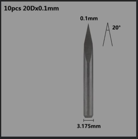

Ironblue Posté(e) Novembre 9, 2020 Auteur Posté(e) Novembre 9, 2020 (modifié) C'était que le cadre tout alu pas le support de broche donc je reste sur celle à 236. Alors pour la cnc, au boulot j'ai pas mal de temps (plusieurs années) utilisée une cnc Gravograph IS200 (une vielle), on s'en servait (elle sert encore mais c'est plus moi qui l'ai) pour graver les plaques d'identités militaires pour ceux qui partent en opex (la fameuse plaque qu'on coupe en deux et ou on laisse une partie sur le corps...) avec des pointes diamants car l'acier est très dur à graver, je gravais aussi des plaques plastiques pour la signalétique ou du laiton qu'on passait à l'acide pour faire ressortir la gravure avec des pointes à graver comme celle de ma photo (bon peut être de meilleur qualité que celle d'alie ou ama...), la machine avait les fins de course pour le home mais c'était pas compliqué de mettre le points de départ ou on voulait et pas forcément sur le home machine, le Z zéro était manuel. Après si c'est pas compliquer à brancher sur la cm (ça non c'est pas compliquer) et surtout à paramétrer (car trifouiller dans les paramètres interne d'une machine, j'aime pas ça), je vais prendre ceux de ton lien. Pour les forets petit diamètre, j'en ai déjà pas mal avec la dremel et aussi des fraises (faut que je fasse le trie), j'avais "usiner" de l'alu pour me faire un chassis de voiture RC avec la dremel. Et pour le cuivre ou laiton (surement laiton d'ailleurs, je sais pas pourquoi j'ai mis cuivre dans mon premier poste) que j'ai besoin de couper, il va faire 0.5mm ou 0.4mm d'épaisseur, c'est pas plus épais qu'une gravure et si les pointes à graver ne vont pas j'essayerais autres choses, je dois avoir une ou deux fraises diamant mais elles vont être trop grosses. Pour le martyr, tu me conseille quoi comme fraise pour refaire sa surfasse bien // sans y passer une après midi ? je vais prendre une plaque de MDF Par contre j'ai pas de raspberry, c'est pour ça que je prend le contrôleur offline mais bon si c'est trop galère avec je regarderais à mettre un vieille ordi de bureau (j'en ai un dans un placard) dans l'atelier mais va falloir faire encore plus de place......donc sans ce serait bien mieux. Pour l'entretien tu prend de la graisse sèche pour pas que pleins de merde colle (colle moins car il y en aura toujours) sur les vis sans fin ? Modifié (le) Novembre 9, 2020 par Ironblue
Jean-Claude Garnier Posté(e) Novembre 9, 2020 Posté(e) Novembre 9, 2020 il y a 37 minutes, Ironblue a dit : Pour le martyr, tu me conseille quoi comme fraise pour refaire sa surfasse bien // sans y passer une après midi ? Perso je me sers de ce genre de fraise >>>> et ça va très bien. L'avantage c'est qu'avec un diamètre de 20, si la broche n'est pas bien perpendiculaire au plateau (tramming) ça se voit tout de suite
jonathan70 Posté(e) Novembre 9, 2020 Posté(e) Novembre 9, 2020 il y a 16 minutes, Jean-Claude Garnier a dit : Perso je me sers de ce genre de fraise >>>> et ça va très bien. L'avantage c'est qu'avec un diamètre de 20, si la broche n'est pas bien perpendiculaire au plateau (tramming) ça se voit tout de suite c est une petite broche que on a nous pas un monstre de puissance diametre 20 je suis sur que on font la broche je pense que maxi 10 en passe de 0.1 sa peut passé pour les fin de course c est juste a branché sur le pin de l axe sur la carte et de les declaré dans la config grbl

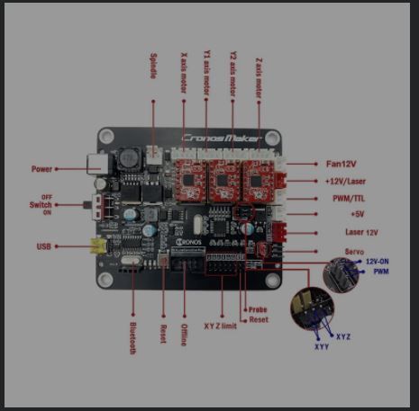

jonathan70 Posté(e) Novembre 10, 2020 Posté(e) Novembre 10, 2020 (modifié) Première question aura tu l utilité du laser 30 w ? Moi j ai le 7.5 sa découpe bien en plusieurs ieur passe après le 30 w si tu veut découpe d un coup pas dit que sa brûlé pas Après sur la 3018 max je trouve la carte legere pour se qu'elle embarqué derrière je pense que quand tu va faire des grand motif les problème se chauffe peuvent arriver les connecteur vont fondre Je privilegerai une broche avec alim externe mais régulé par la carte s doit se faire Après c est mon avis parce que la broche on lui en demande toujours plus mais la c est la carte qui vole c est sur Modifié (le) Novembre 10, 2020 par jonathan70
Jean-Claude Garnier Posté(e) Novembre 10, 2020 Posté(e) Novembre 10, 2020 (modifié) Alors si je peux me permettre, les molettes de réglage ça ne sert que si on ne monte pas de endstops pour faire les POM, ce qui me paraît la première modif importante si on veut faire du bon boulot. D'autre part, le pilotage du laser par la carte c'est pas ça qui la force beaucoup, c'est juste un petit signal PWM, que le laser fasse 15 watts ou un kilowatt c'est pareil (il faut juste qu'il ait sa propre alim, ou que l'alim générale soit costaude) Il faut bien aussi ne pas confondre "puissance de sortie optique" du laser avec "puissance consommée".... Les constructeurs jouent sur les mots, il faut bien lire entre les lignes. Moi j'ai un laser soit-disant de 20W (celui-là >>>) et si on regarde bien, il tire au mieux 5.5W Quand au contrôleur offline, AMHA c'est un gadget qui ne permet pas d'exploiter au mieux ce genre de machine Il y a 2 heures, jonathan70 a dit : les problème se chauffe peuvent arriver les connecteurs vont fondre Tu as raison c'est juste un avis... Modifié (le) Novembre 10, 2020 par Jean-Claude Garnier
Ironblue Posté(e) Novembre 10, 2020 Auteur Posté(e) Novembre 10, 2020 Pour soulager la cm on peut pas mettre un mosfet comme pour un bed d'imprimante ?
Jean-Claude Garnier Posté(e) Novembre 10, 2020 Posté(e) Novembre 10, 2020 Un mosfet, c'est comme un relais, c'est du tout ou rien Donc pour faire varier la vitesse de rotation ça va pas l'faire
Titi78 Posté(e) Novembre 10, 2020 Posté(e) Novembre 10, 2020 Si en hachant la commande du mosfet via un NE555
Ironblue Posté(e) Novembre 10, 2020 Auteur Posté(e) Novembre 10, 2020 Ok donc la solution d'une alim séparé et d'un variateur manuel comme j'ai vue sur beaucoup de tuto est la plus simple quand on met un moteur de broche plus costaud.
Jean-Claude Garnier Posté(e) Novembre 10, 2020 Posté(e) Novembre 10, 2020 il y a 6 minutes, Ironblue a dit : Ok donc la solution d'une alim séparé et d'un variateur manuel comme j'ai vue sur beaucoup de tuto est la plus simple quand on met un moteur de broche plus costaud. Je ne sais pas faire ce que @Titi78propose mais en revanche je plussoie ta solution. C'est ce que j'ai sur mamienne, la carte ne gèrant que le ON/OFF (M3, M5), et je règle la rotation au potar selon comment je sens que ça coupe.

Rihan Posté(e) Novembre 10, 2020 Posté(e) Novembre 10, 2020 Bonsoir, Je possède cette machine avec cadre tout alu. Le chassis est assez rigide mais la broche 200w vibre pas mal. Je suis en train d'imprimer la partie ventilation qui semble être la cause de cette vibration. J'ai quand même commandé un moteur brushless. J'ai fait pas mal de modifications et je les posterais quand j'aurais terminé. Sachez cependant que j'ai cablé les endstop avec des opto isolateurs. La carte de commande est très sensible aux parasites. Un autre problème : le support de broche est en une seule partie, donc difficile de mettre autre chose qu'un moteur de 52 mm de diamètre.
