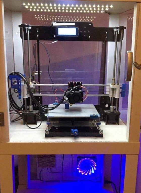

j’ai une Anet A8 un peut customisé ! Igus + roulent + courroie Gt2 fibre + tendeur + 2 mofset + marlin 1.4 + moteur extrudeuse déporté +capteur + plateau verre ...  meuble fermé dédié et bobine au dessu électronique (sauf carte mère) dessous .

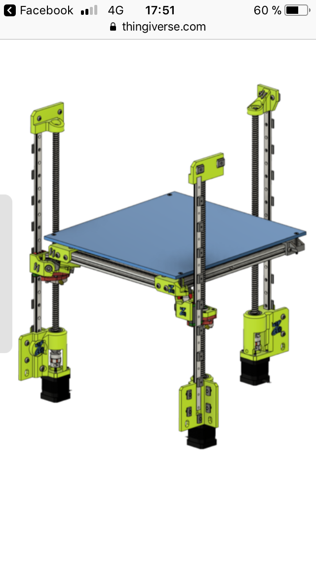

Salut,
C'est un projet intéressant. Pour le Z je suggère 3, voire 4 moteur+vis et donc autant de rails. Les firmware sont capable de corriger l'horizontalité du plateau, ce serais dommage de s'en priver sur une cubique de cette taille.
Il est aussi possible de rendre la gantry mobile sur le Z et laisser le plateau fixe en bas. Vu les dimensions, le plateau sera d'ailleurs très lourd. Avec un ensemble rail, moteur et vis dans chaque coin là encore les firmwares d'imprimante 3D sont capable de rendre ces 4 points coplanaires et bien parallèle au plateau: https://youtu.be/fqDczaqE5sM?t=69
PS: l'image de la gantry est celle de l'hevORT, pas d'une simple hypercube 😉

Je suis tombé sur ce site (l’origine du schéma Core plus haut)
https://miragec79.github.io/HevORT/purchased/?fbclid=IwAR2Fm46KEy-fYN6BJsir7aCFZd7gE2_khmJbvbT3QeM83SXyRSBuoYnoF4E
j’ai presque ma liste de course !
Question pour les impressions 3D Des pièces , j’utilise de l’ABS avec quel taux de remplissage ? Lissage acétone ? (On a fait des essais avec un cuiseur vapeur liddle sacrifié pour sa!)
Sinon je pense prendre son système de rail de p’ateau Car il est nivelant ! Juste à imprimer 4 coins au lieux de deux + 1 centre !
Je sais pas qui est derrière cette imprimante mais elle est belle !

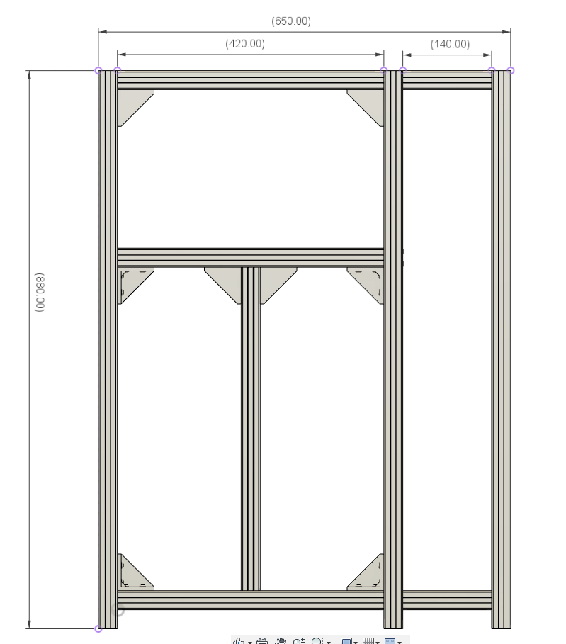

Hier soir installation du dernier Mac OS
et ensuite installation Fusion 360 , prise en mains !
J’ai modifié la « structure 3030 » 765x765x1340h cela laissera de la place 😉
j’ai essayé d’integr Les 3 moteur du plateau et leur vis , sur le fichier Hevort c’est une vis de 12mm x460mm je vais devoir suivre du tuto pour redessiner des 16mm x800mm

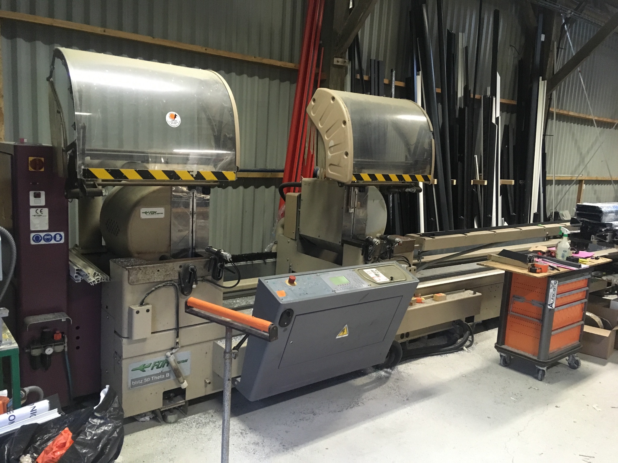

Ci joint une photos de ma scie pour Alu .

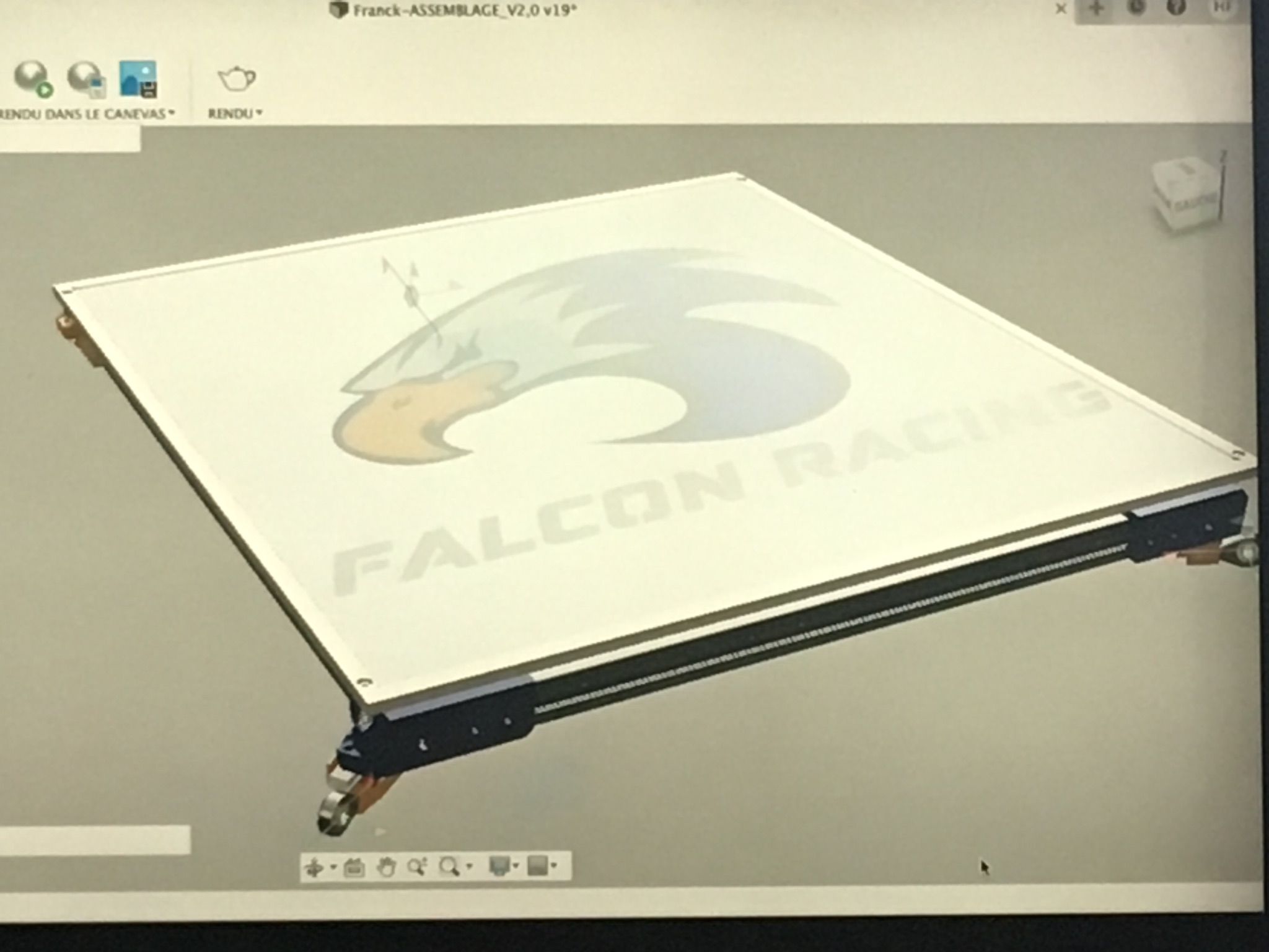

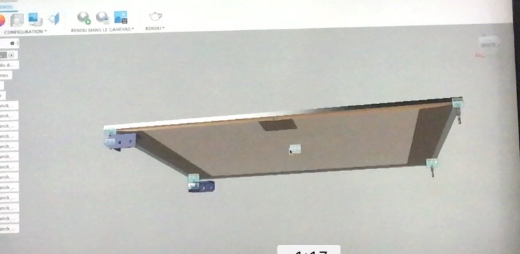

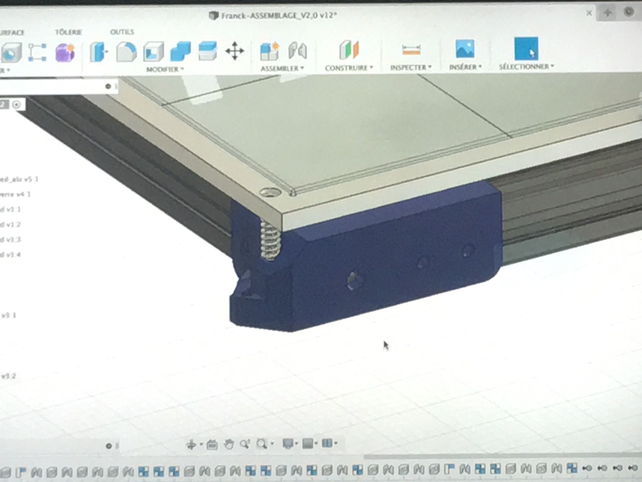

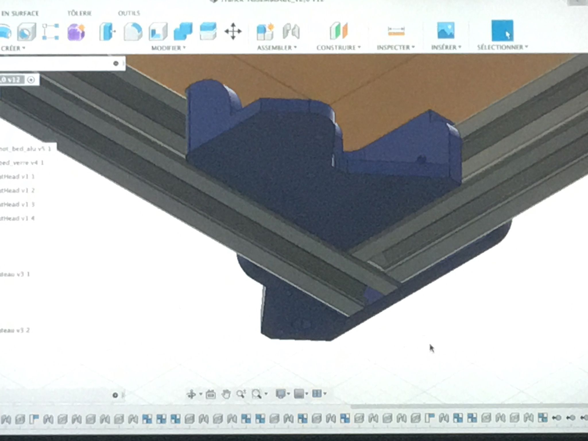

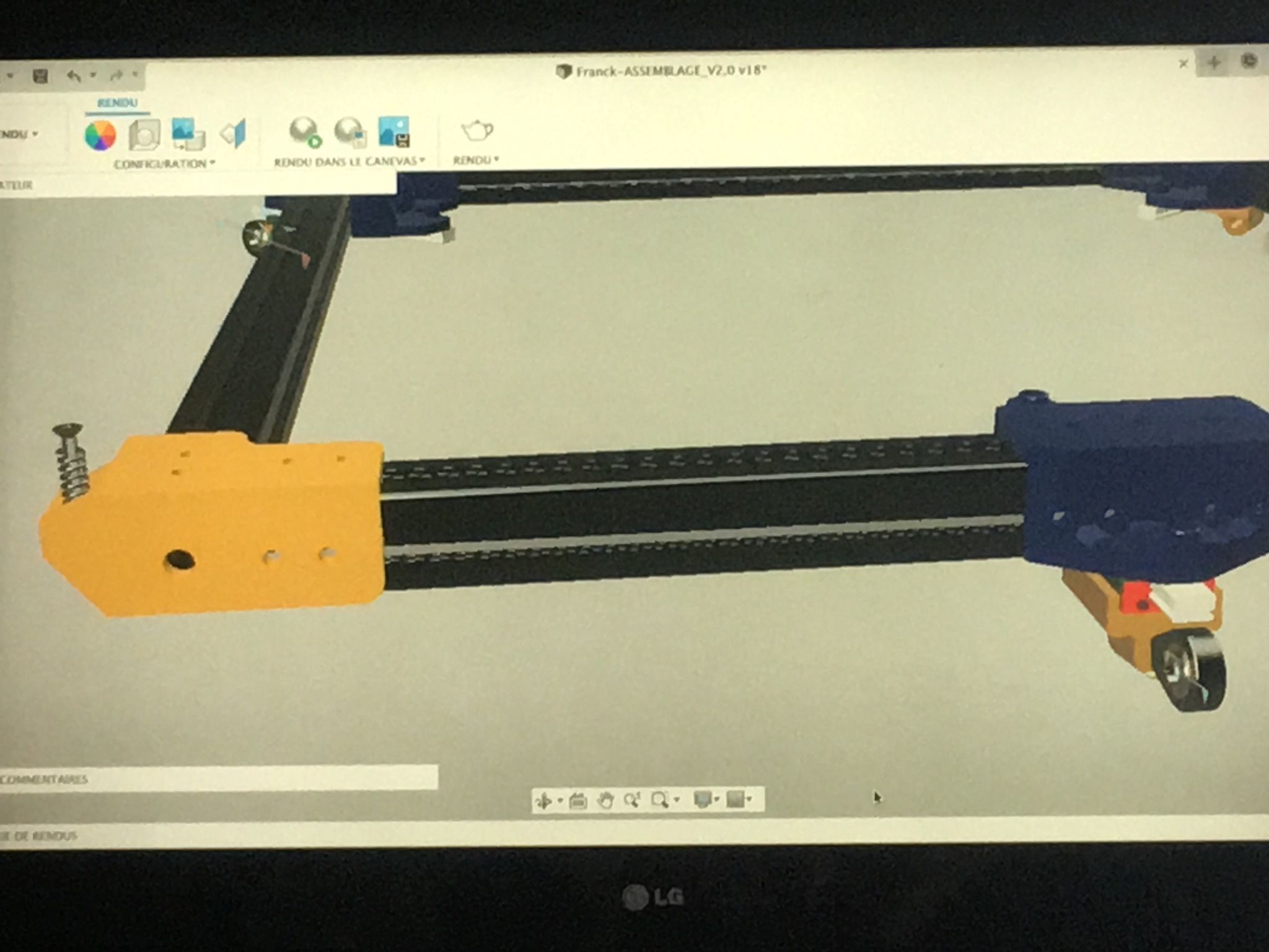

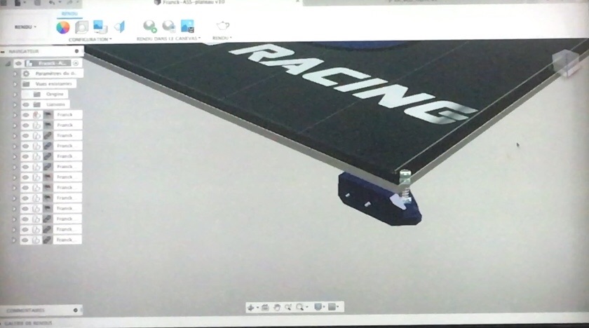

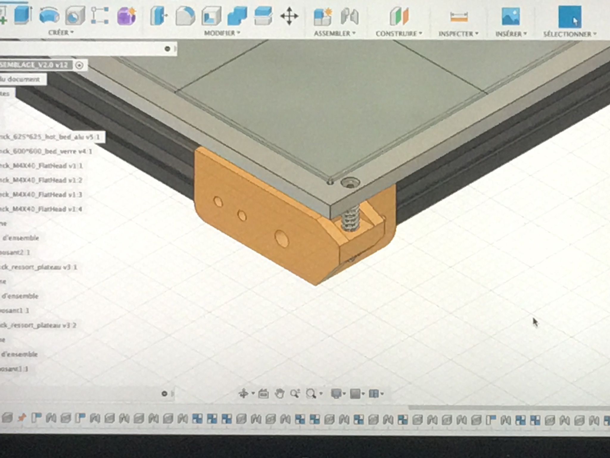

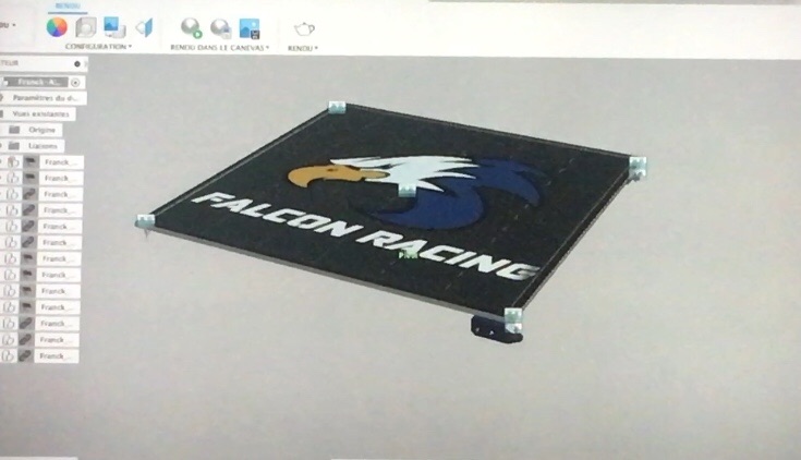

Bonsoir !
Je n’arrive pas à choper des images de la 3D , du coup je prend de mon téléphone ! C’est pas top mais c’est un début !
J’ai fait un plateaux de 8mm réduit au centre à 6mm Alu .
verre 6mm raillé pour donné un cadrillage
j’ai fait 4 vis 4x40
4 ressort 7,7x20
un coussin chauffant
et refait 2 support
j’ai ajouté les matières et rendu couleur , (Alu chrome abs verre) et j’ai enfin trouver où faire les liaisons ! (Rigide pour le moment !)

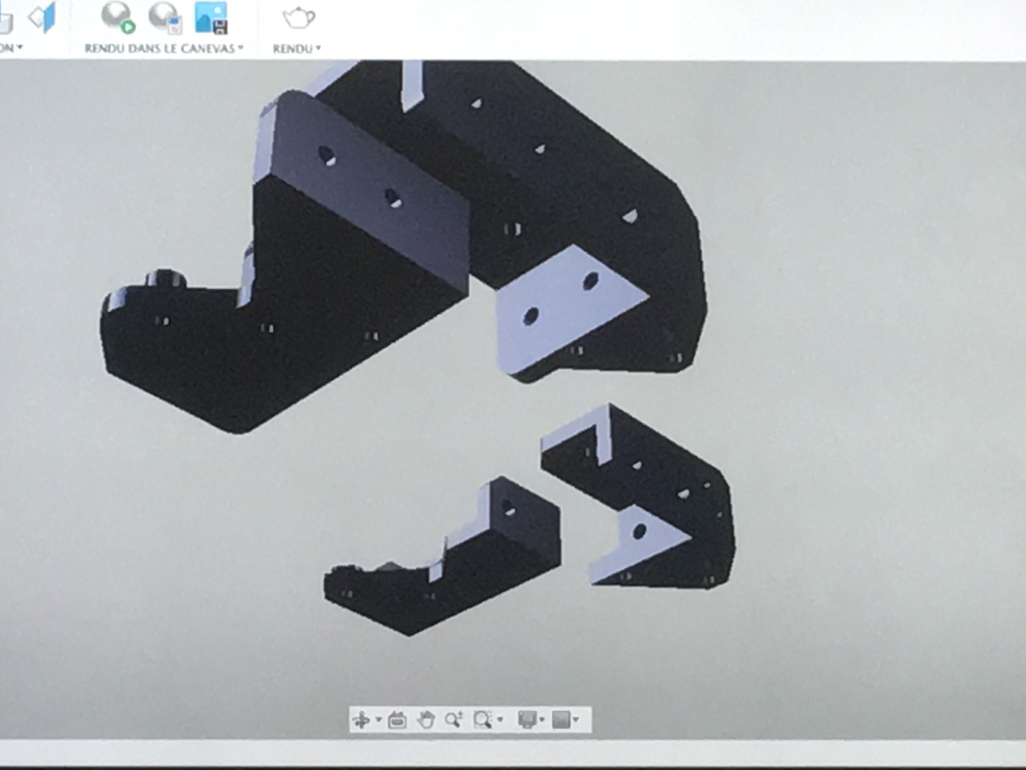

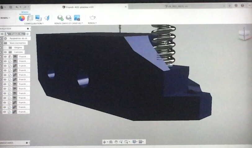

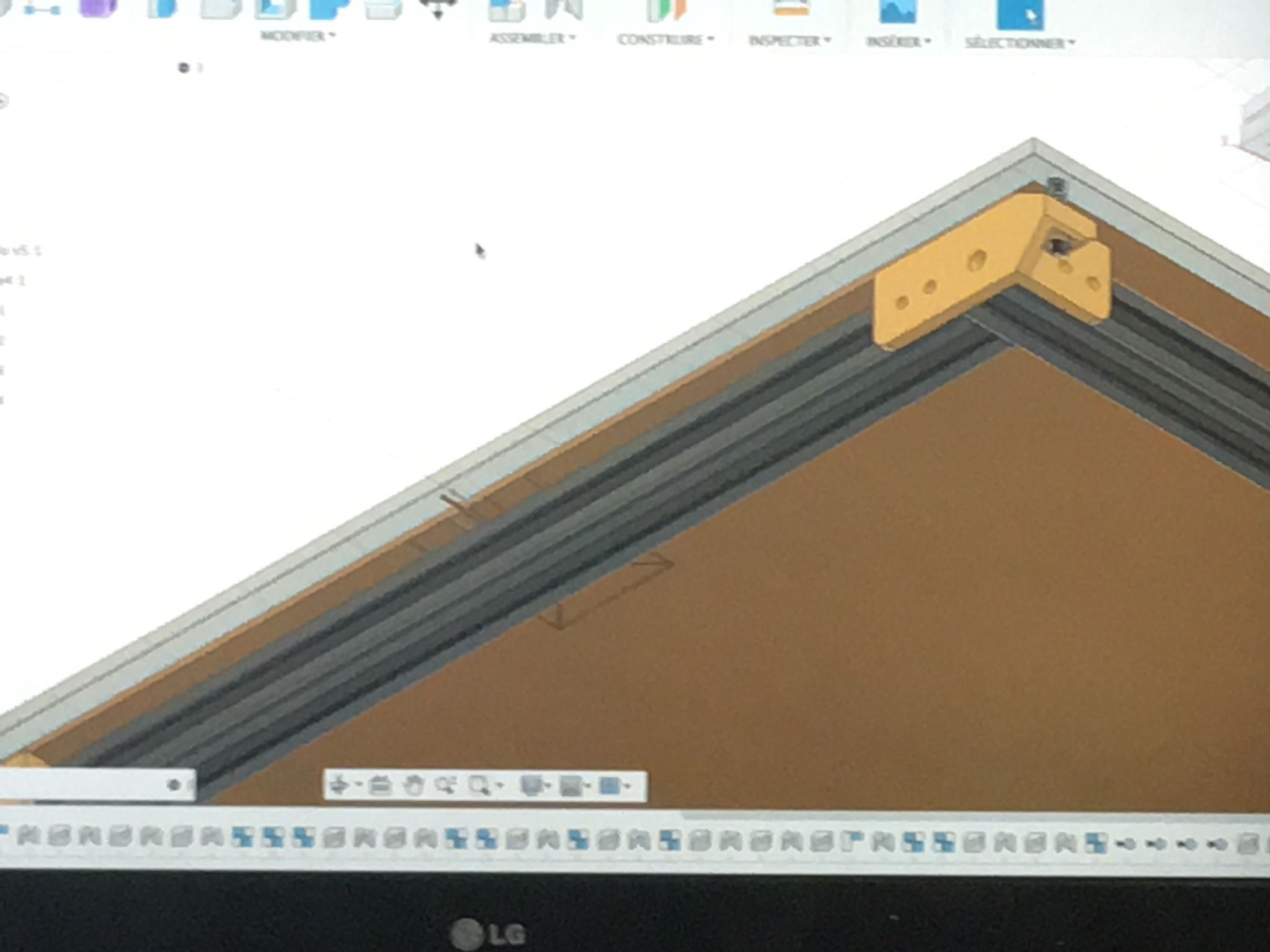

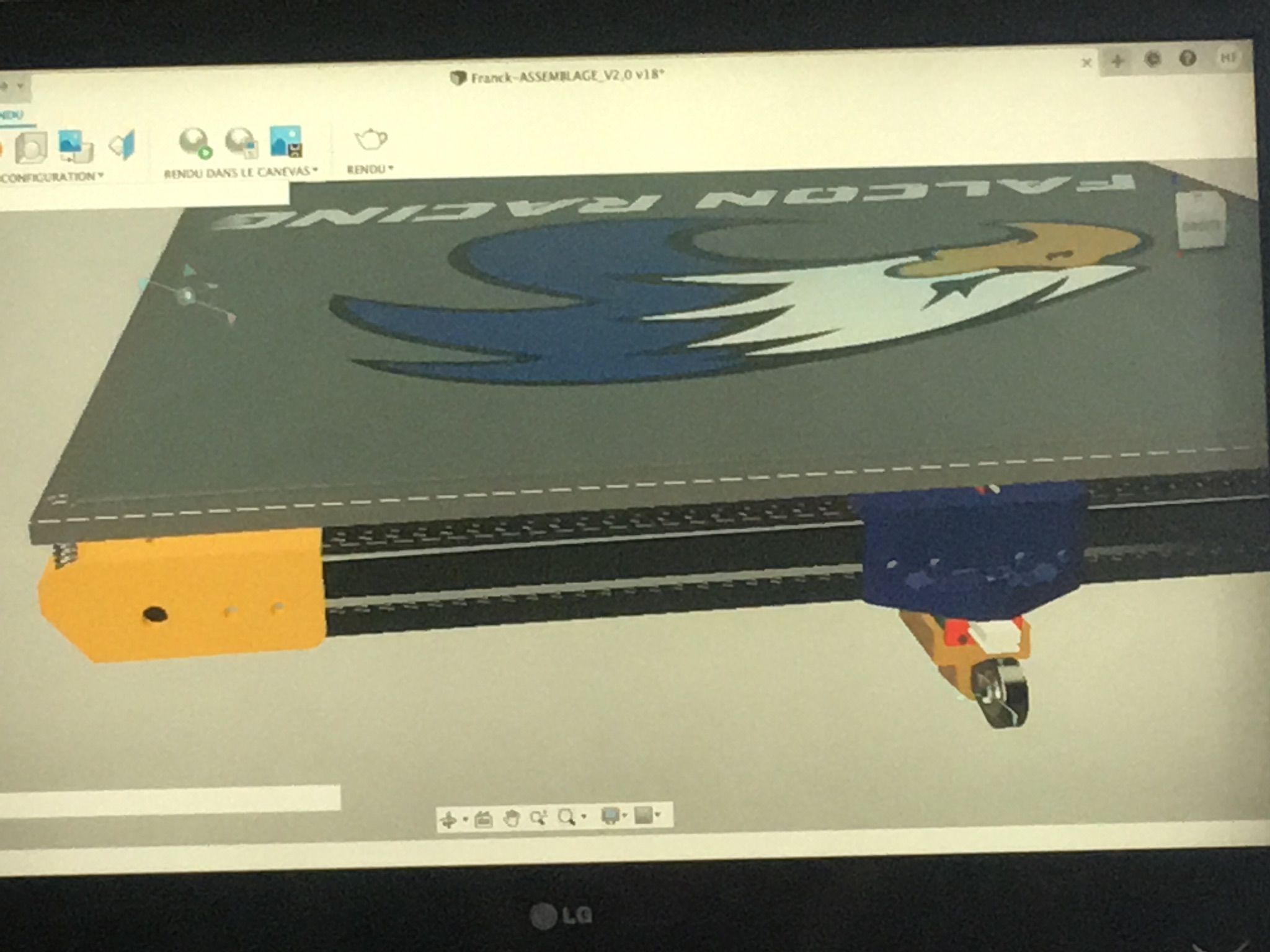

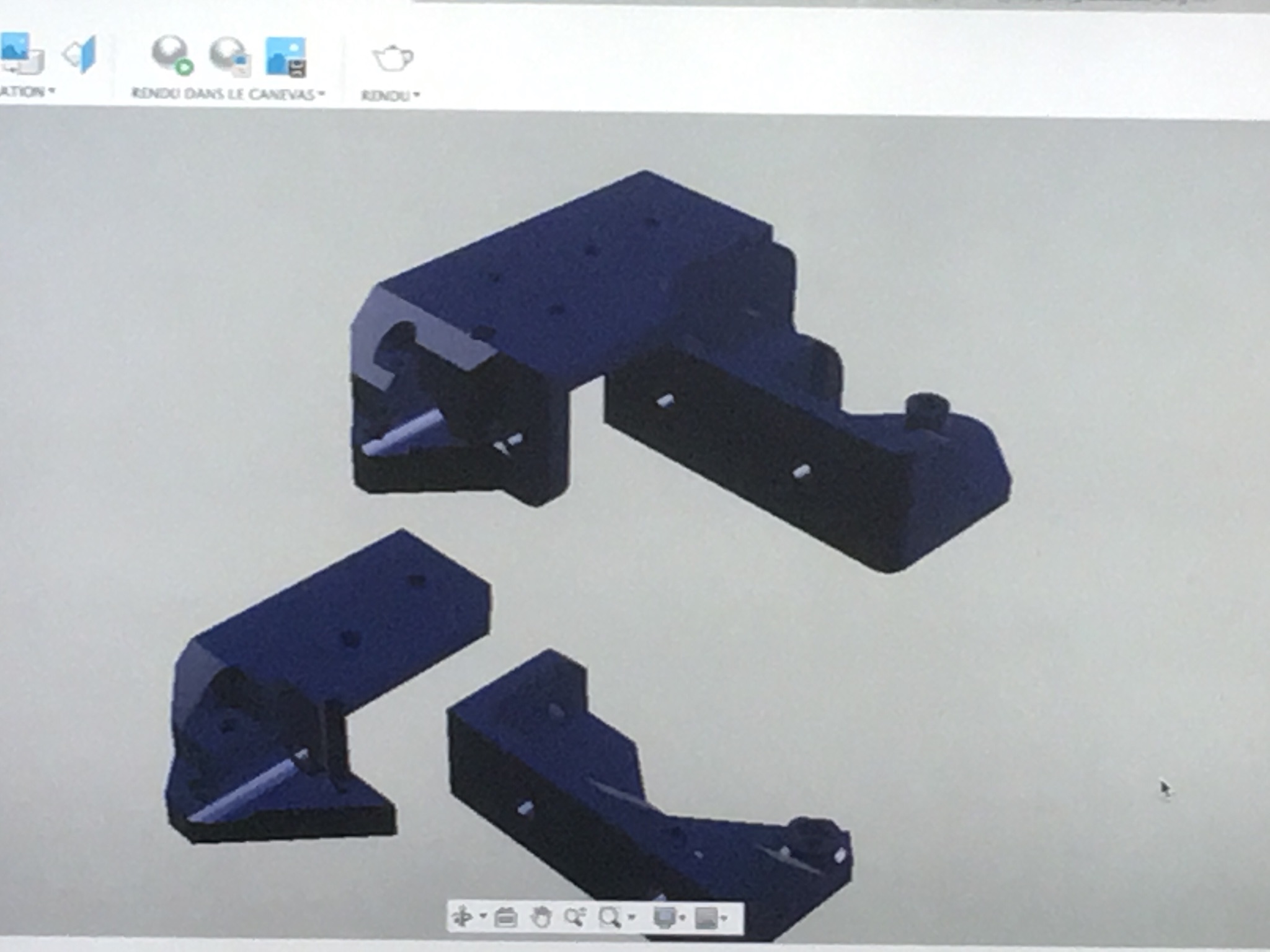

Bonsoir

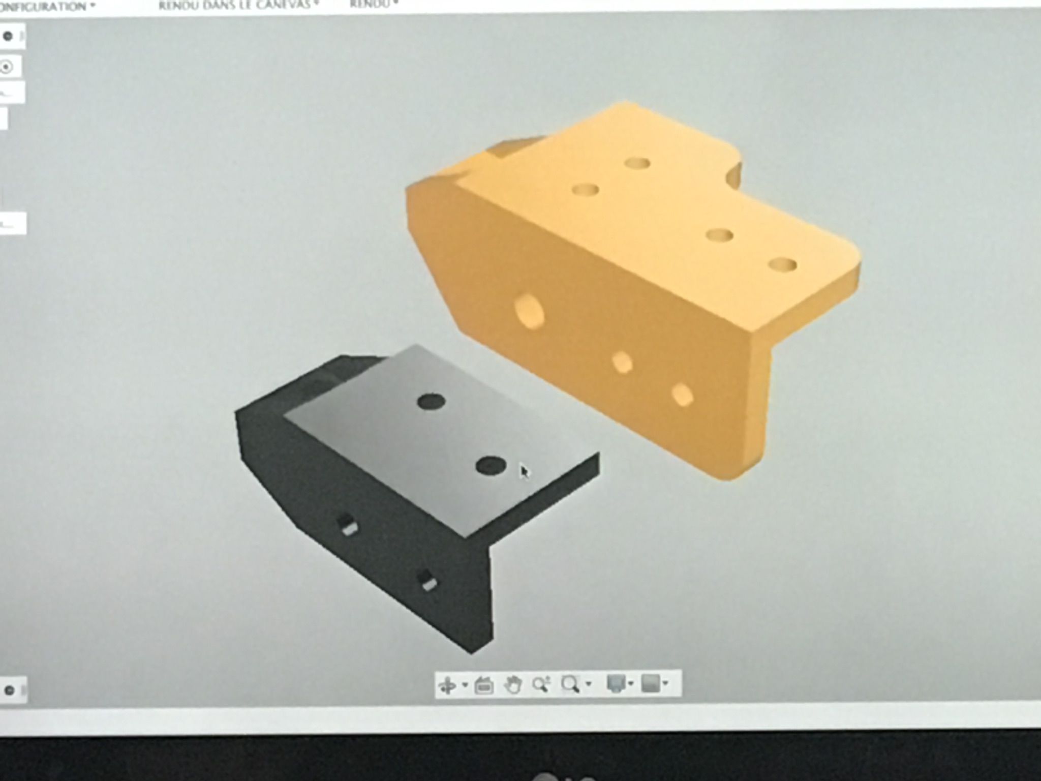

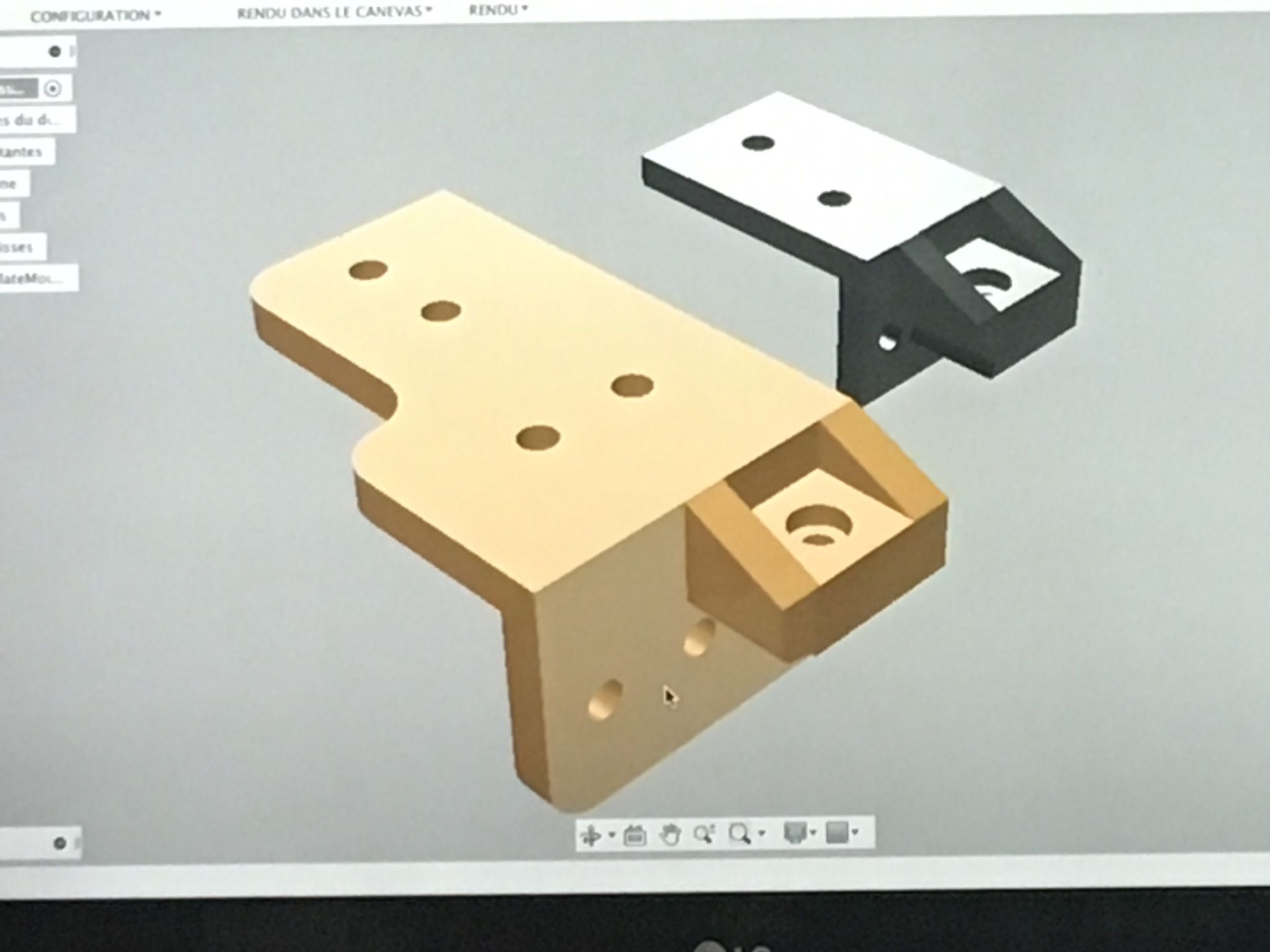

j’avai avancé sur mes dessins  , mais vu la taille du plateau , je les suis dit , passé de 2020 à 3030 serait mieux , et en structure , partir sur du 4040 en remplacement du 3030 !
Du coup nouveaux support , plus épais de 1mm , plus long de 30mm (pour avoir deux vis par profils au lieux de 1) et plus large de 20 (même raison) .
Le support Hevort est en deux pièces , je pense intégrer l’enssemble En une seule pièces , également dans un souci de solidité !
D’ailleur pour ce type de projets vous imprimer les pièces en pleines ?

Moi aussi je coupe mes profilés alu 😂😂

Bien réglé sa coupe super bien !
D’ailleur avec l’habitude de faire Des vérandas , certaines pieces passent pas dans la scie , du coup c’est à la main , et on peut avoir Des résultats étonnant !
Wd40 + scie à métaux , + lime = résultat convenable :-)

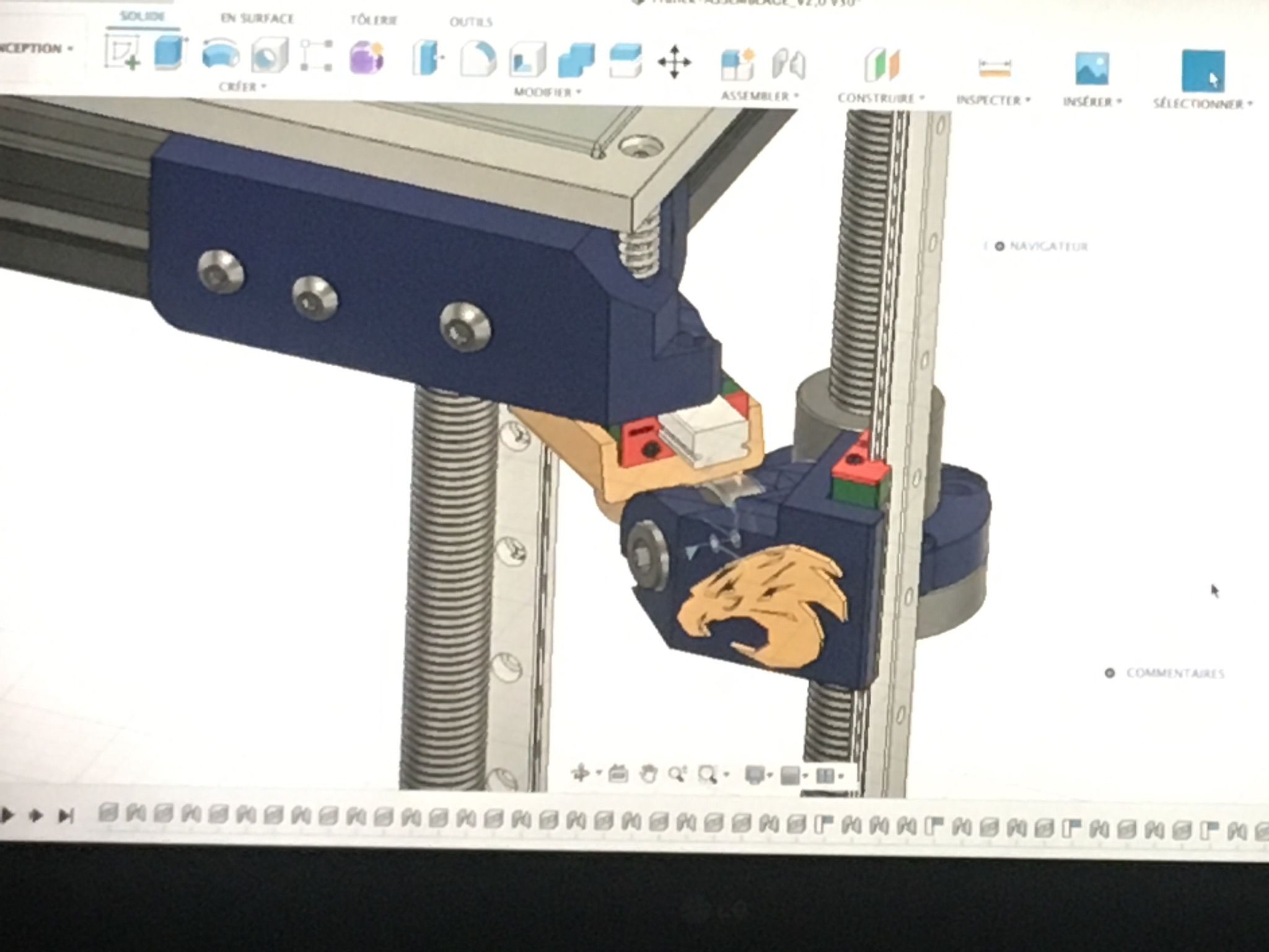

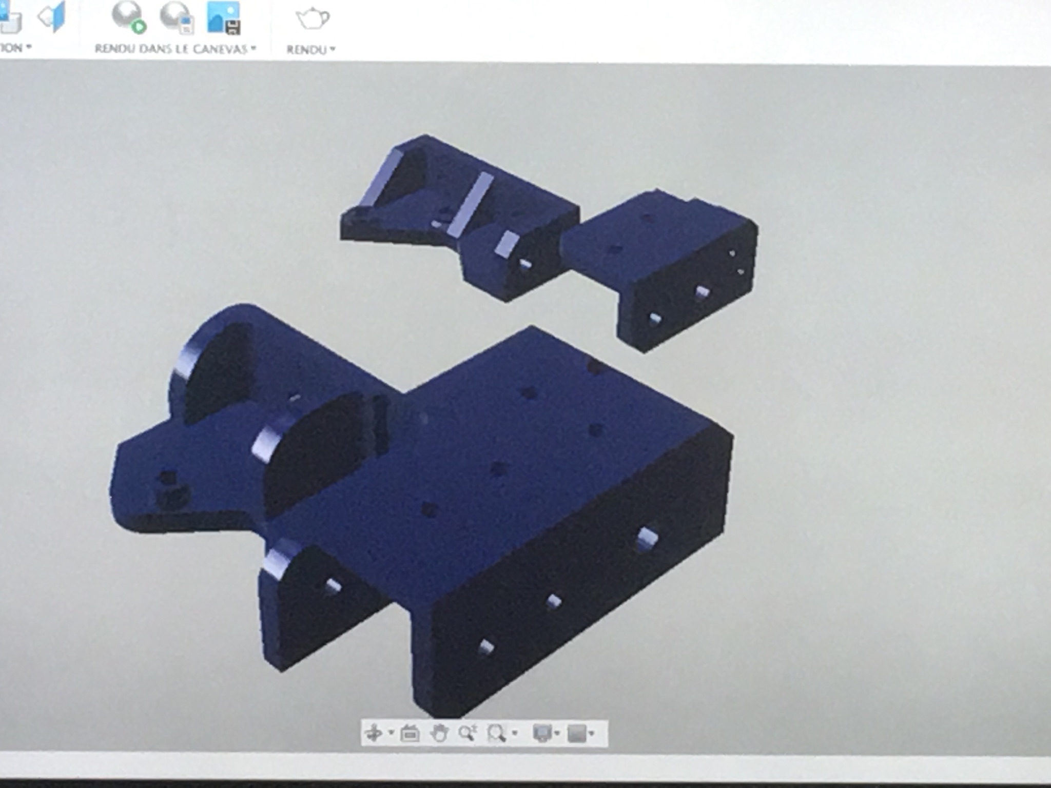

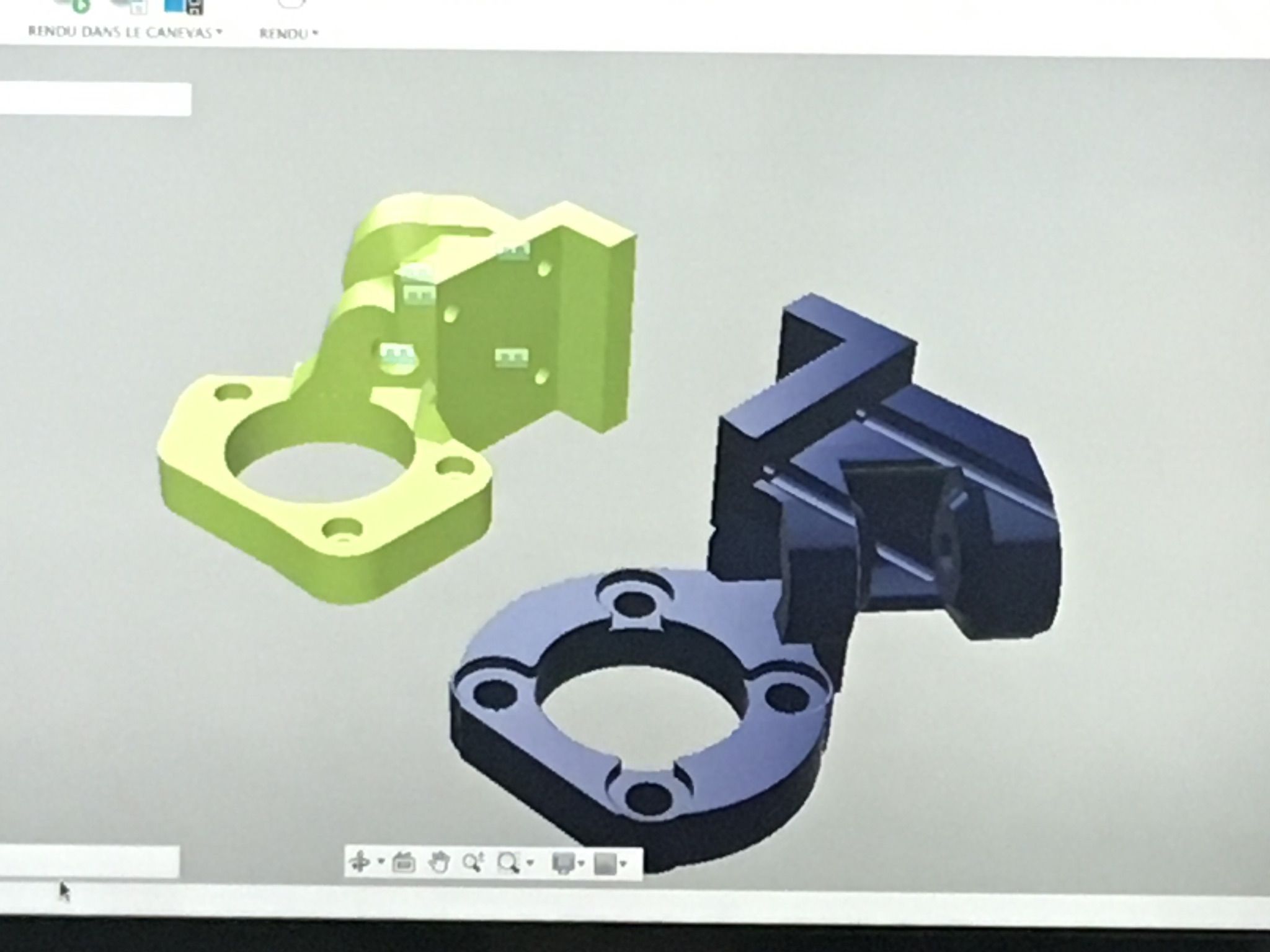

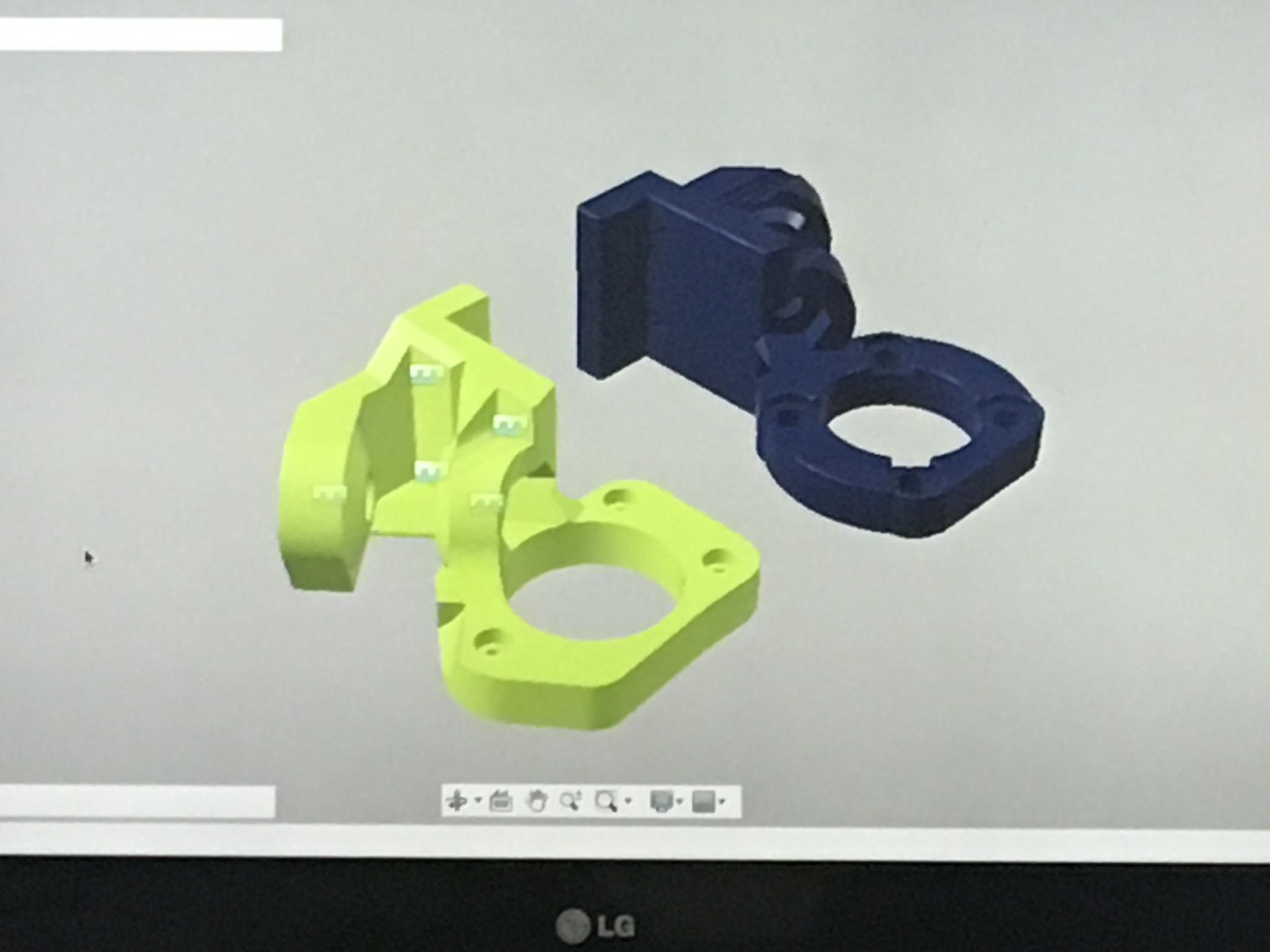

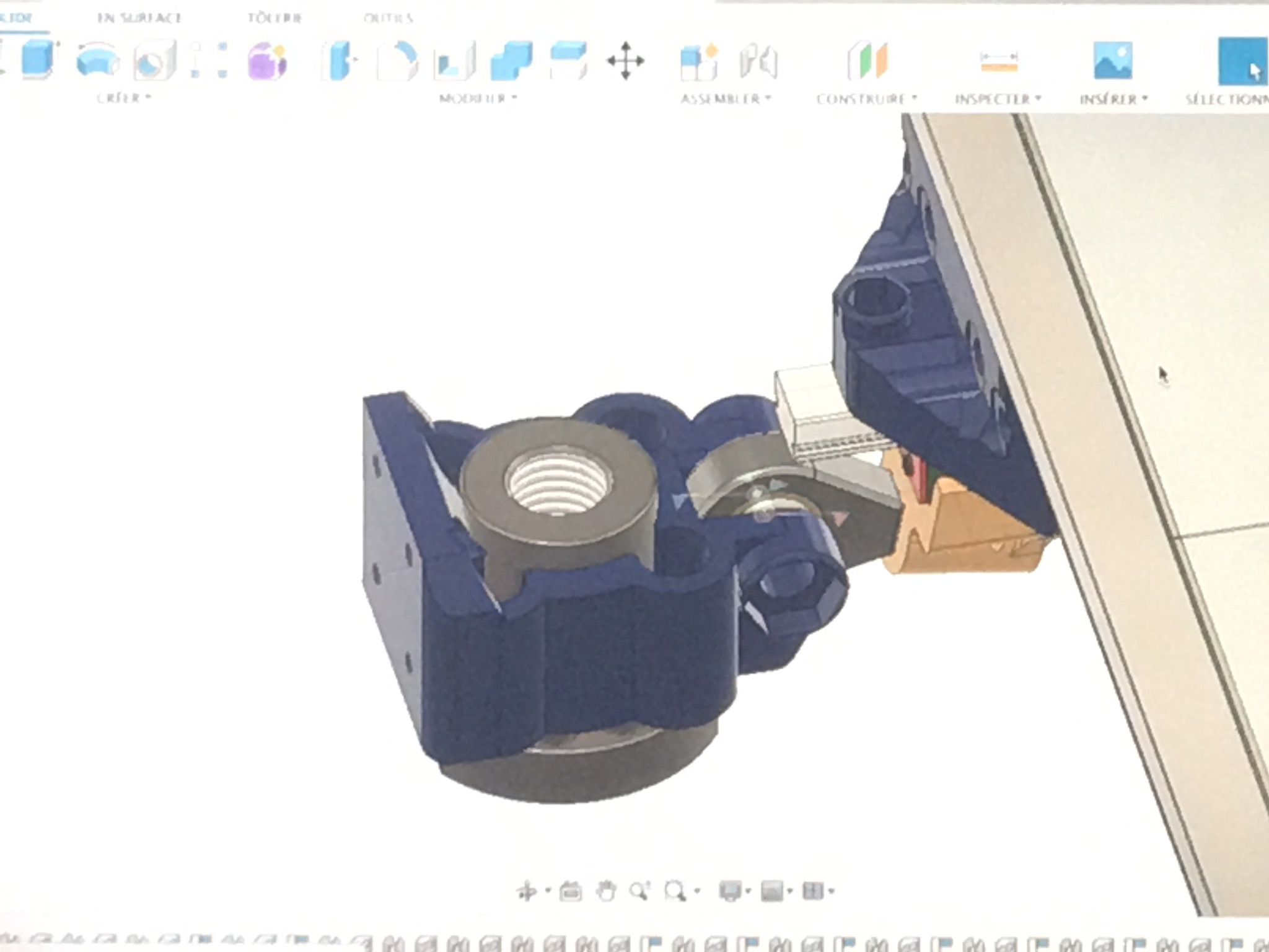

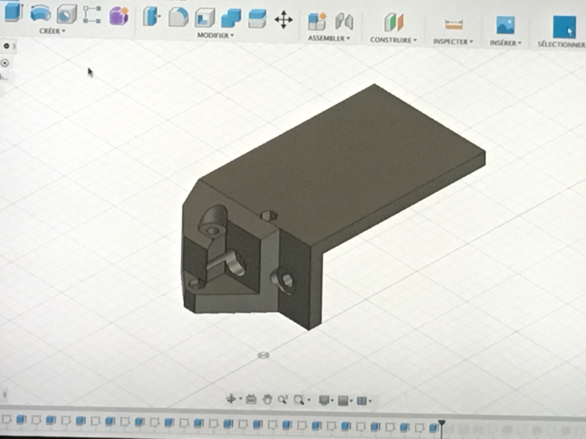

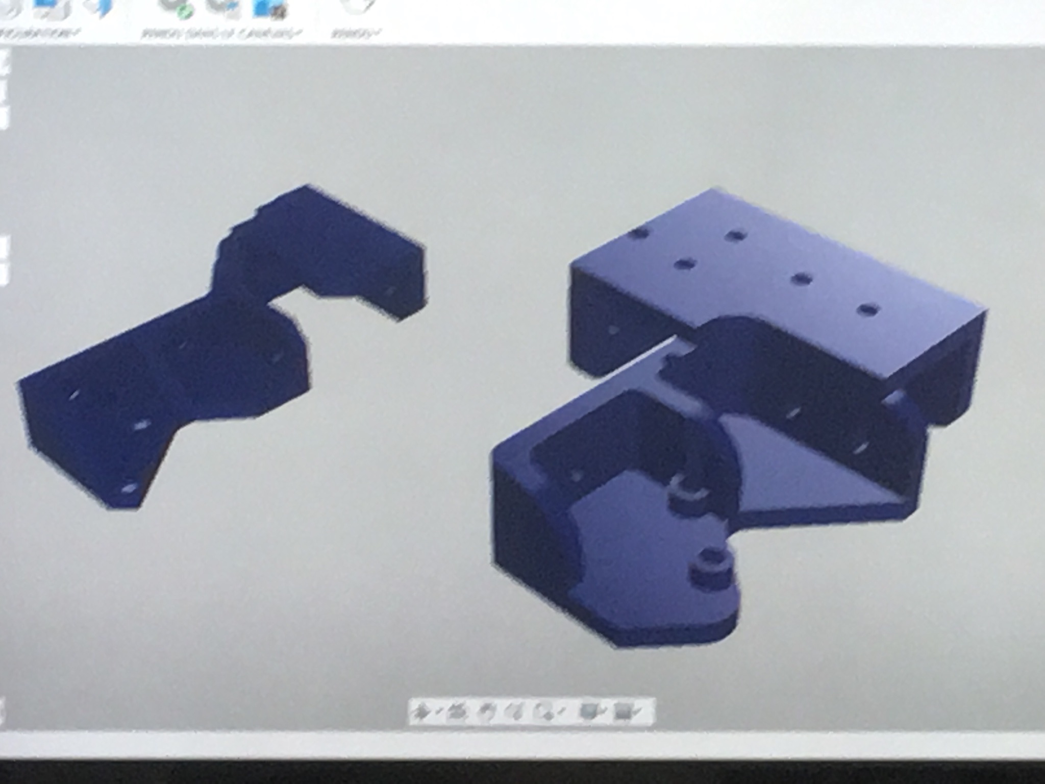

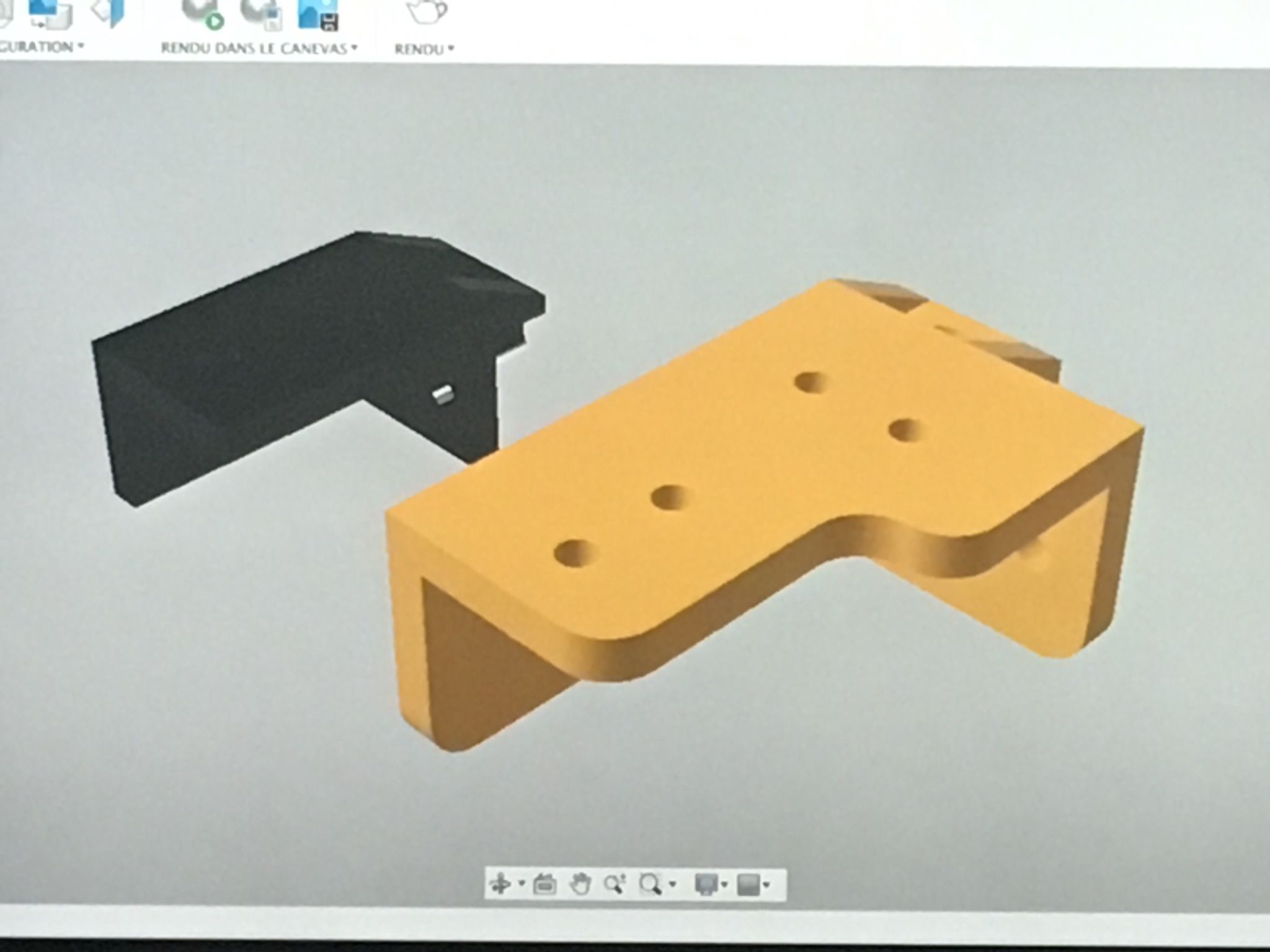

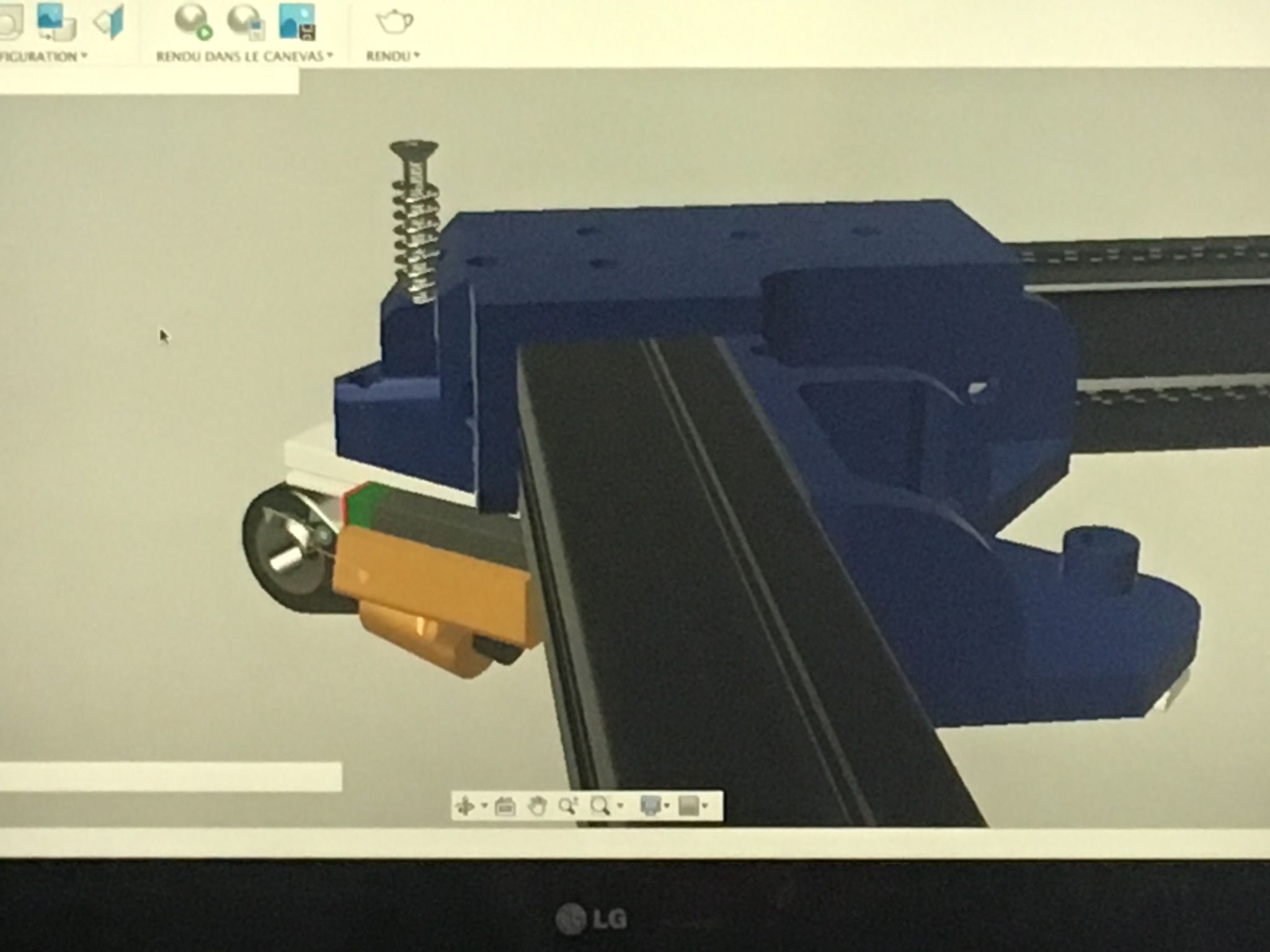

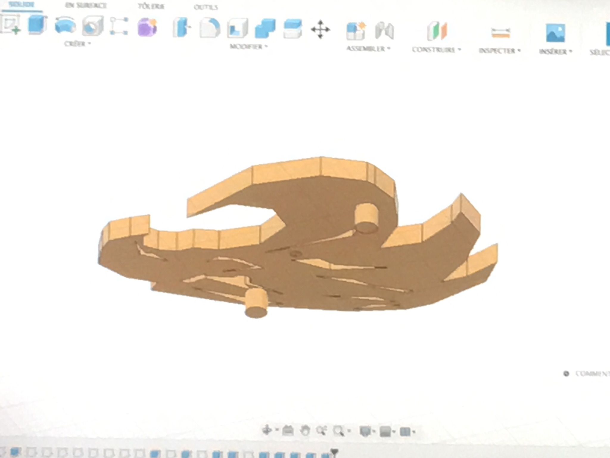

Oui je l’ai trouvé cool son truc , du coup j’ai charger ses stl , et je redessine avec des cotes + grand !
3030 au lieux de 2020
plateau 600x600 au lieux 300x300
vis diam16 au lieux de 12mm
On galère toujours avec notre plateau sur l’anet Du coup si sa peut se faire tout seul 😉 ...

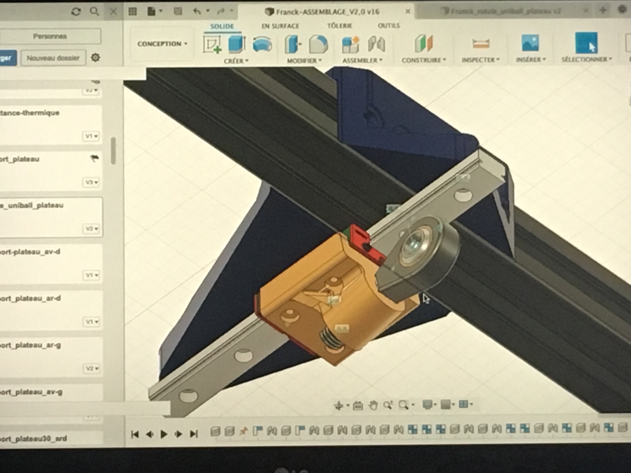

j’ai fait un support ce soir pour ecroux a bille pour vis a bille 16mm ( au lieux de 12)
ps sur mon montage j’ai pas mi les vis , et la vis à bille c’est une M16x2 du programme !
Lien vers le commentaire
Partager sur d’autres sites

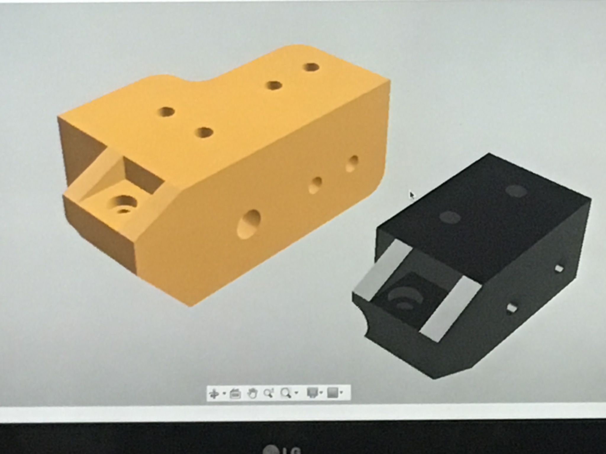

Comparé aux dessins d’origine tout est plus épais , cloison de 6mm au lieux de 5mm , deux pièces en sont une , les renfort + haut , + long , plus épais ...
je suis aussi obligé de « décaler les entres-axes » car vis + grosse = ecroux a vis plus gros ... et du coup y a conflit !
Ce qui était à La basse «  une copie + grosse » devient un bordel complet à repenser !
Mais c’est agréable 🙂

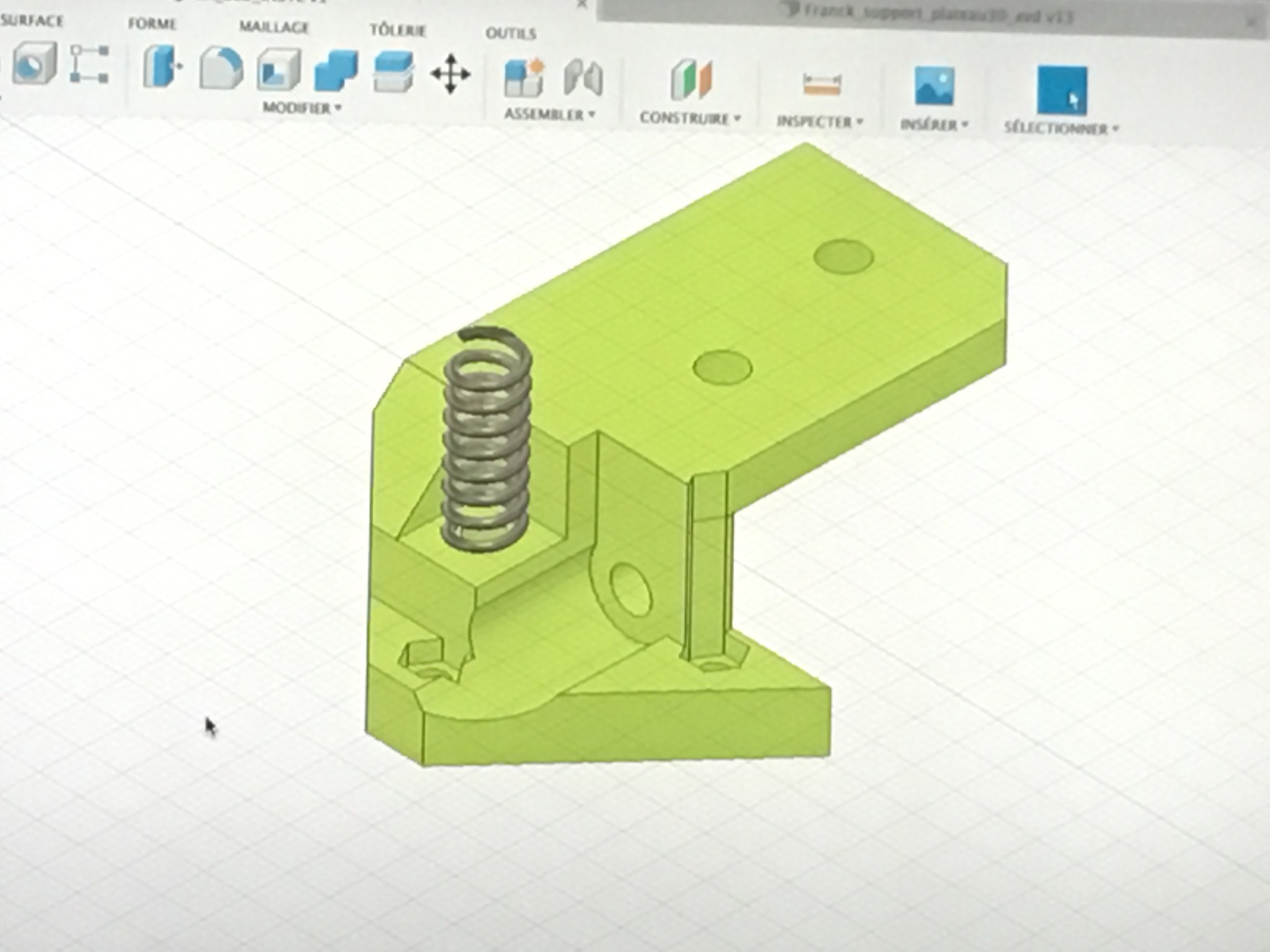

Salut,
Par exemple sur ta pièce bleue, tu peux te passer du 4e point de fixation de l'écrou proche du rail et rajouter une grosse nervure en gardant juste une ouverture pour l'écrou. Bref ici c'est la jonction entre l'anneau et le reste qui m’inquiète.
As-tu estimé le poids de ton bed? Pas moins de 10kg, c'est certain. Rien qu'une plaque d'alu de 600x600x8 pèse 7,9kg. Prévois au moins une petite élingue pour rattraper le bed si la pièce de jonction pète 😉.
A mon avis je vais bien cassé un truc ou deux ... sinon c’est pas drôle !
Je peut effectivement supprimé le perçage dont tu parle !
(Au pire y a 8 trous sur les ecroux 1605 tout les 30 dégrées ! )
la platine de base passe de 6mm à 9mm c’est déjà un petit + !
J’ai lu sur le forum pas mal de chose sur la matière !
Je pensais partir sur ABS tout plein ! Mais remplis en exa a 70% semblerais mieux !
Sinon j’ai vu une matière + résistante mais mon Anet survivra elle !
Dailleur un tel projet suppose 2 impression par pièces , le prototype, ici en dessin , qui si il est fonctionnel sera amélioré (renforcé) et refait par l’imprim Elle même 😄
En mécanique, les solutions les plus simples sont souvent les meilleures, j’ai l’impression que tu t’en éloignes.
