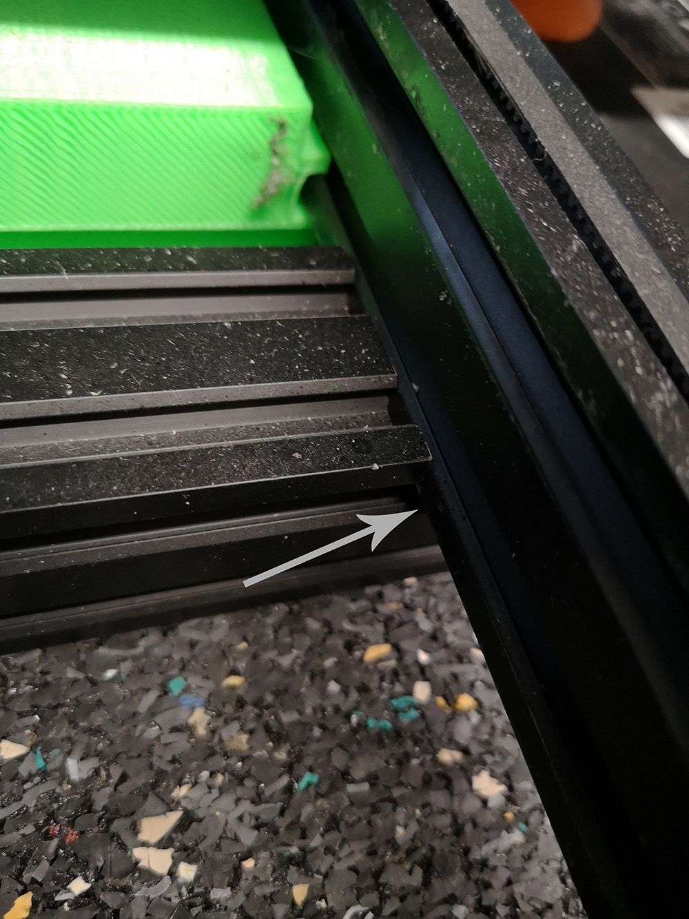

olivia87 Posté(e) Novembre 17, 2020 Auteur Posté(e) Novembre 17, 2020 Merci @remibora de ta réponse ! Oui, mea culpa, j'ai été violente et j'assume les conséquences ! Mais j'apprends : donc pour le coup, je vais faire ce que tu as dit, j'essaye de détendre la courroie, et je fais le test. Je te redirai ce que ça donne. Pour ce que j'appelle "encoche", c'est en fait que l'axe sur lequel se trouve le plateau mobile, est lui même fixé sur un profité qui a une sorte d'encoche, créneau, je ne sais pas trop le vrai nom, et que c'est comme ça qu'on sait où l'installer au montage de la machine. Voici la photo de cet endroit, je suis sûre qu'avec la photo tu vas comprendre ce que je veux dire. Désolée je ne suis pas très forte en vocabulaire d'imprimante 3D, je débute ! Ce qui me conforte par contre c'est que le bruit t'inquiète autant que moi donc j'ai bien fait d'appeler au secours ! Merci de votre aide !
remibora Posté(e) Novembre 17, 2020 Posté(e) Novembre 17, 2020 (modifié) OK, je comprends mieux avec la photo. C'est effectivement un usinage pour positionner le profilé qui guide le plateau. Cela n'a rien à voir avec tes problèmes de déplacement, c'est pour l'assemblage. Les galets du plateau sont guidés par des rainures situées au dessus. Si tu arrives à déplacer librement ton plateau d'avant en arrière, alors tout va bien. Par contre à quoi sert la pièce verte en haut à gauche de la photo? est-ce qu'elle ne gênerait pas le mouvement du plateau? je la trouve bien épaisse... Modifié (le) Novembre 17, 2020 par remibora

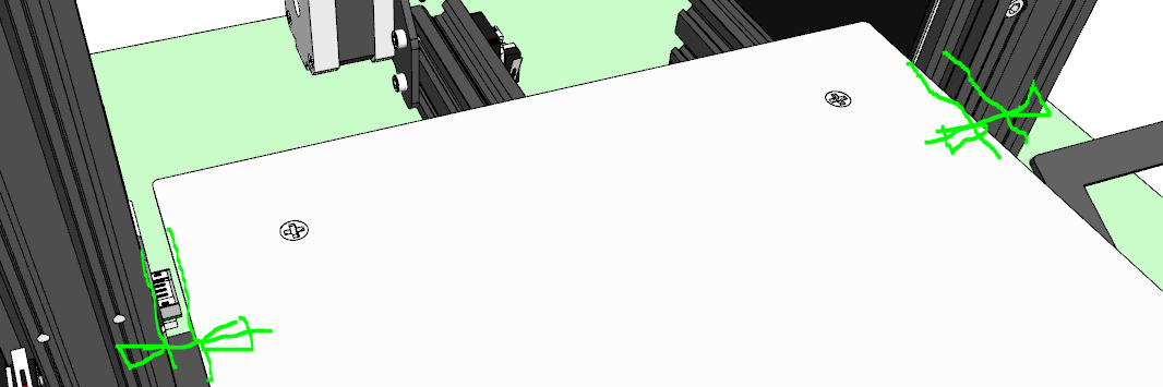

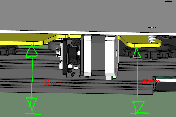

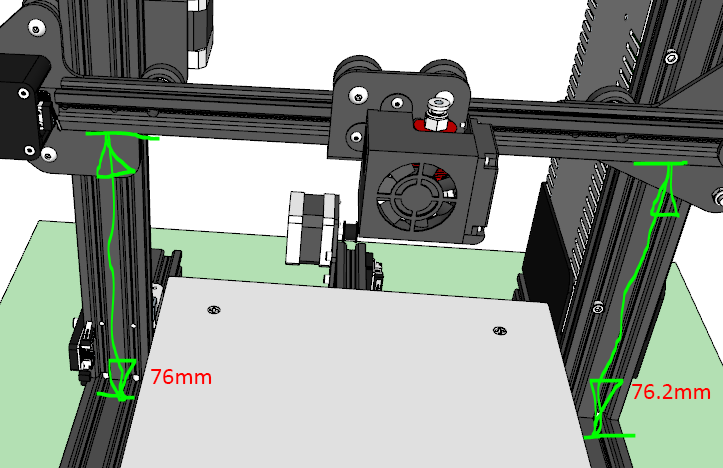

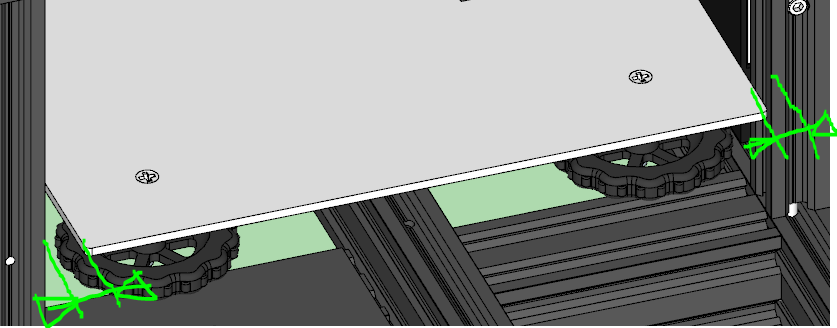

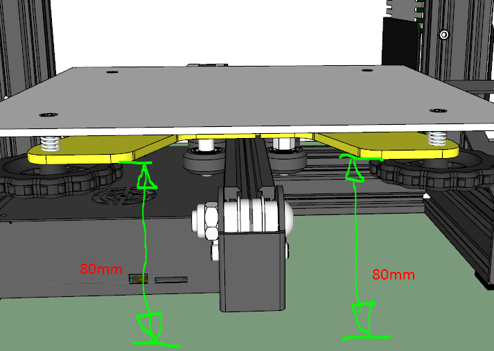

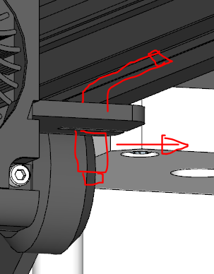

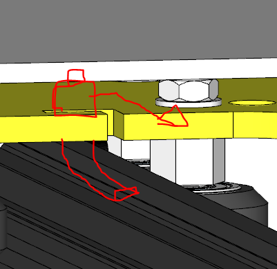

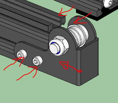

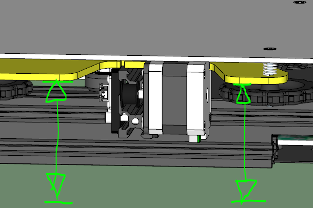

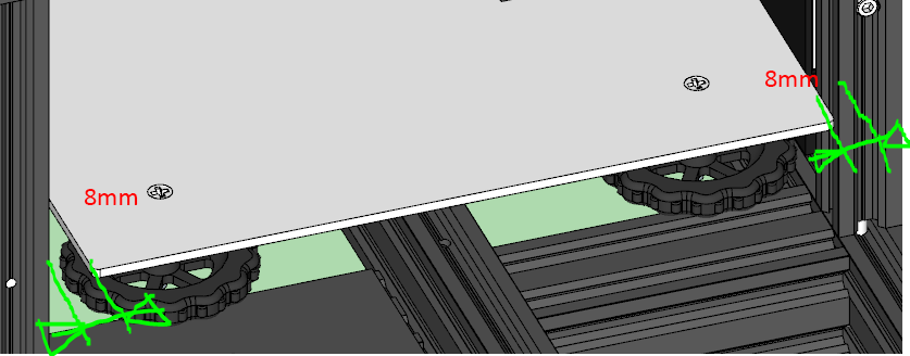

Yellow T-pot Posté(e) Novembre 17, 2020 Posté(e) Novembre 17, 2020 @olivia87,les mesures à prendre pour vérifier si la géométrie de ton imprimante n'a pas souffert de ta tentative de sculpture directement sur le plateau Tu peux faire cela avec un mètre à ruban, on cherche des écarts du mm. 1) vérifier que le support de ton plateau est bien parallèle au sol: les 4 mesures doivent donner la même valeur chariot tout avant: chariot tout arrière: Ensuite, le jeu entre ton plateau alu et les deux montants chariot tout avant: chariot tout arrière: et en profiter pour vérifier que ton bras X est bien parallèle au socle:

olivia87 Posté(e) Novembre 17, 2020 Auteur Posté(e) Novembre 17, 2020 Voici les mesures ! à part sur le dernier (où je pense que ça vient de l'horizontalité que je n'ai pas faite depuis un moment puisque le bltouch le fait gentiment) tout est bien égal. je vais maintenant attaquer le déserrage de la courroie !
Yellow T-pot Posté(e) Novembre 17, 2020 Posté(e) Novembre 17, 2020 Hello @olivia87, ok c'est parfait donc pas de problème de géométrie, c'est une bonne nouvelle. Effectivement on peut regarder la suite sans se poser de question sur le bâti

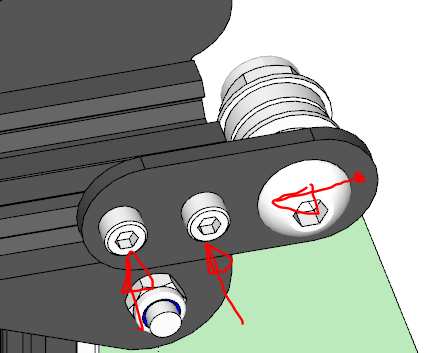

Yellow T-pot Posté(e) Novembre 17, 2020 Posté(e) Novembre 17, 2020 pour le Y, tu desserres les 4 vis à l'avant, tu fais glisser le support pour détendre la courroie. et tu décroches la courroie sous le plateau pour le X tu desserres les 2 vis à droite et tu fais glisser la plaque vers la gauche tu décroches la courroie à l'arrière du chariot X
