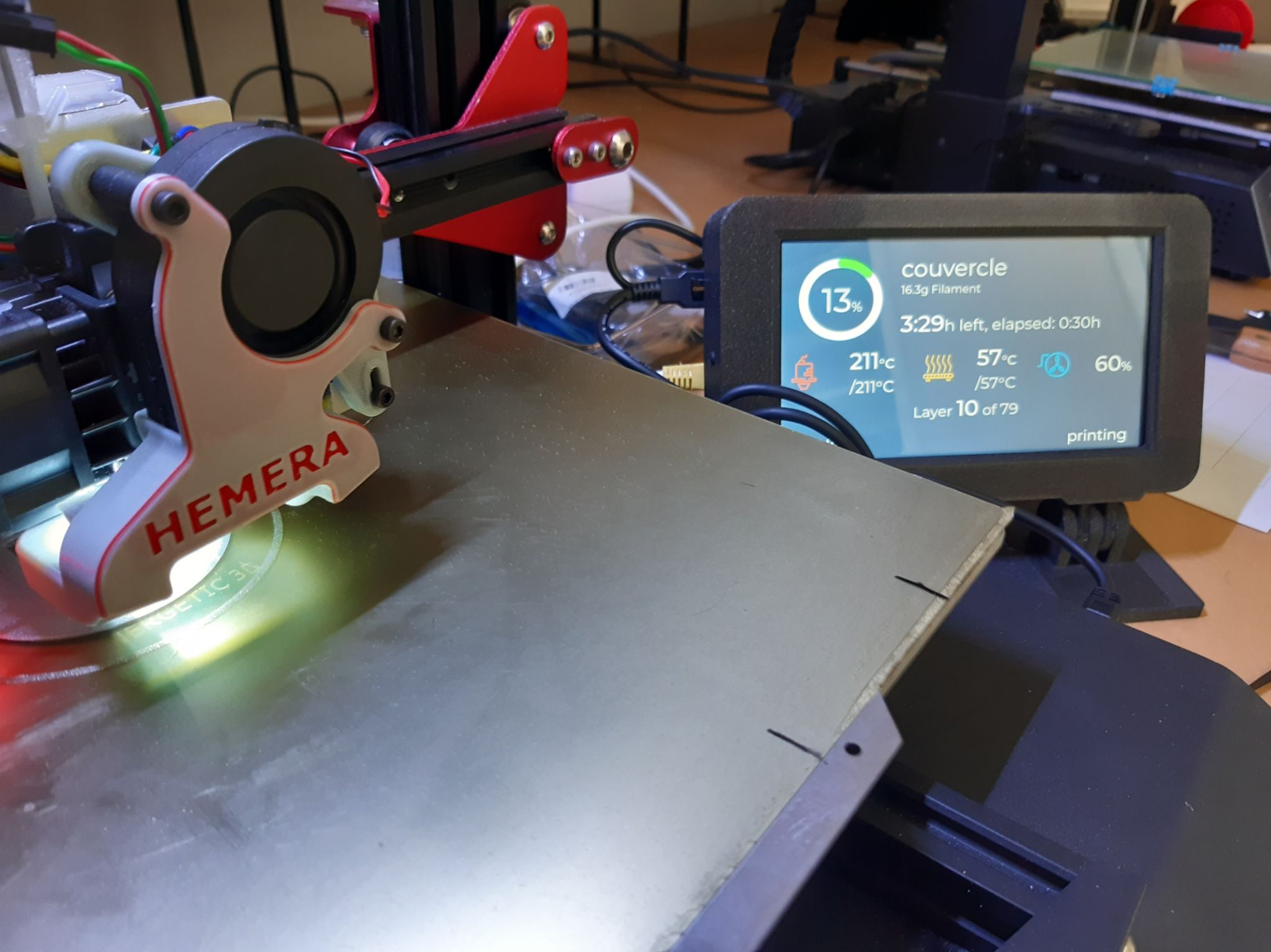

Il y a de nombreux tutoriels a propos de de l'installation de Octoprint  (maintenant avec son interface pour écran tactile Octodash..)
MAIS tous ces tutos en vidéo sur YouTube ou bien écrit (il y en a même ici) sont vieux et ne sont plus a jour...Aujourd'hui c'est beaucoup plus simple d'installer tout ça et une fois tous les prérequis téléchargés il y en a pour 20 minutes...! Donc pourquoi s'en priver..... !! 😃

oui j'ai pris ce qui était le plus simple a installer! l'écran tactile de chez Raspberry !! pas donné mais 7 pouces je crois ... tres lisible ...😉
Et tu as imprimé le boitier toi même ou tu l'as trouvé sur thingiverse ?
Merci pour ton aide.
Je voudrais supprimer l'écran de la ender 3 et mettre un petit ecran lcd à la place.
  Le 20/11/2020 at 09:35, gunsman76 a dit :
Dérouler
l'écran n'est pas petit il fait 7" j'ai fait le boitier mais tous les trous pour les boulons sont très gros ils sont faits pour des inserts laiton, je n'aime pas visser des boulons directement dans le plastique, de plus il est profond car j'ai ajouté un ventilateur pour le PI , il faut aussi des entretoises en métal !! c'est pour cela que je ne l'ai pas mis sur Thingiverse !! il y a des boitiers plus simples sur le site!!

bonjour, si tu as suivi le tuto cela ne prend pas plus de 20mntes sincerement. Pour le wifi je ne l'ai pas installé cette fois ci (je l'avais fait autrefois sur un autre PI que j'ai revendu avec une imprimante) etant donné que je suis relié en Ethernet et que de cette façon il n'y a RIEN à faire!!!😀 Mais theoriquement en ouvrant le fichier sur la carte sd sur ton ordi avec un editeur de texte et avant de la mettre dans le pi  , j'ai le souvenir que ce n'était pas très compliqué de décommenter les lignes concernant le wifi et mettre le SSID , le mot de passe etc... Je ne l'ai pas mis dans mon tuto car ne l'ayant pas fait cettte fois ci je ne veux pas donner des informations erronées. De plus le fait de déclarer le wifi cela déclare deux adresses IP différentes et pas toujours simple de savoir quelle est l'ip du wifi et celle de l'ethernet...Donc cette fois je n'ai qu'une adresse IP et c'est celle de ma liaison ethernet...
Pour ton écran bien entendu qu'il va fonctionner sur le PI mais il y aura forcement des drivers ou  des instructions a faire en SSH . Là aussi dans le tuto je n'ai pas indiqué car selon les ecrans les indications sont différentes, pour me simplifier la vie (et pas le porte monnaie!!) j'ai pris l'ecran de chez Raspberry !!
@Zeb West
Re-bonjour,
Si tu peux (financièrement) je te conseille de prendre un écran utilisant l'interface DSI des RPi (écran officiel ou plus petit celui de Bigtreetech) ils sont bien plus faciles à installer pour des «débutants».
Salut,
 Pour le wifi c'est le fichier octopi-wpa-supplicant.txt . Effectivement rien de bien violent. Tu enlèves les dièses et tu renseigne le nom et le mot de passe de ton wifi. Je n'ai pas tenté avec un réseau wifi 5Ghz, mais ça passe sans soucis avec un 2.4Ghz.
Tu peux modifier ces fichiers depuis ton PC windows, en mettant la carte SD dans le lecteur. Il te demande de formater, tu réponds 'non' .... Et tu as un lecteur "Boot" qui s'affiche.

Le 5 pouces de BTT est vraiment très bien (facile d'installation, pas de pilotes à chercher / installer), la documentation d'OctoDash suffit pour l'utiliser (on peut aussi installer la version OctoBTT mais je trouve qu'elle est moins aboutie).
  Le 09/12/2020 at 18:01, fran6p a dit :
Dérouler
d'autant que la prochaine version (dans combien de temps ??) d'Octodash va déchirer!!!😀
Moi aussi je fonctionne avec le Bigtreetech PITFT 50, ça fonctionne nickel, commandé chez Biqu sur Aliexpress le 27/11 et reçu le 09/12 !!! rapide et pas cher. Ca me change la vie sur ma longer LK4 Pro. L'installation est super simple et enfin j'ai accès aux babysteps. L'écran est très réactif et super lisible.

bien évidemment je peux indifféremment commander l'imprimante depuis mon ordi qui est dans une autre pièce ou depuis l'cran tactile Octodash qui est à coté de l'imprimante...
