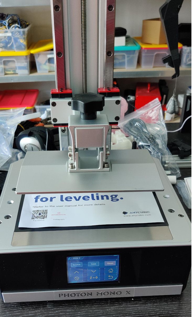

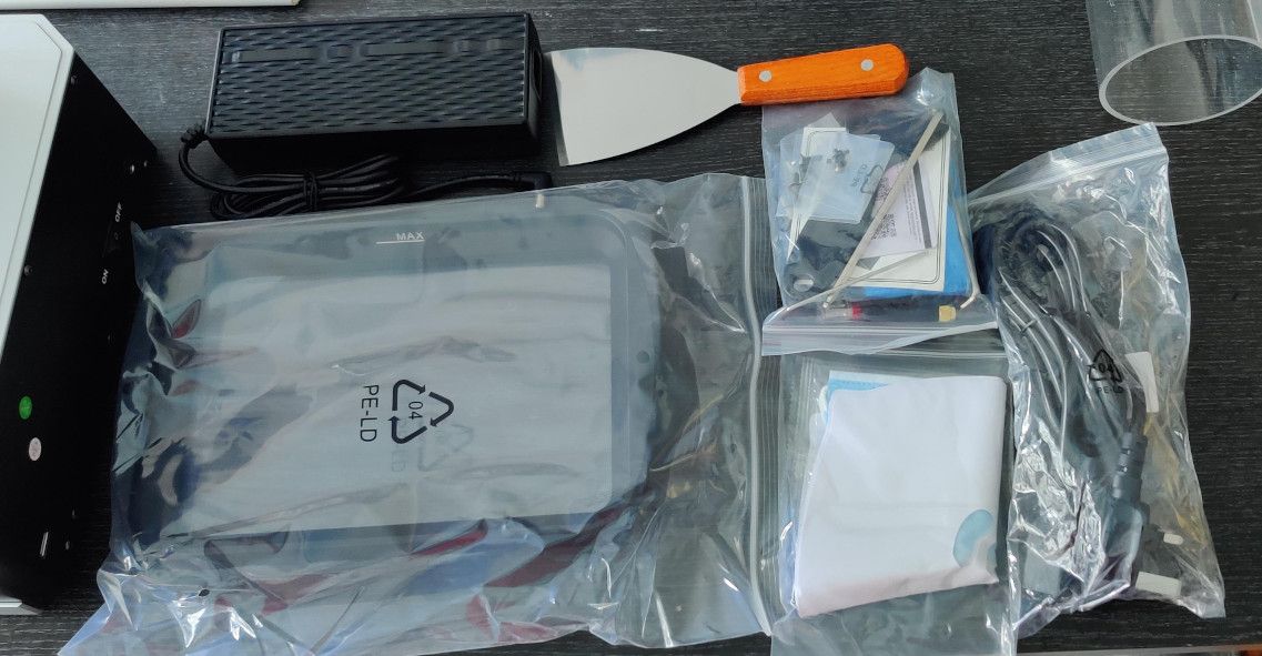

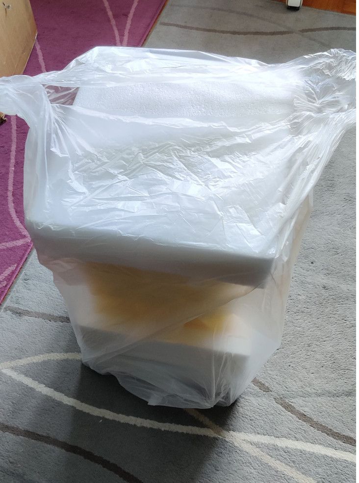

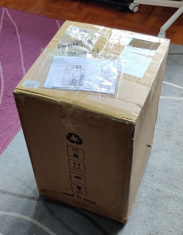

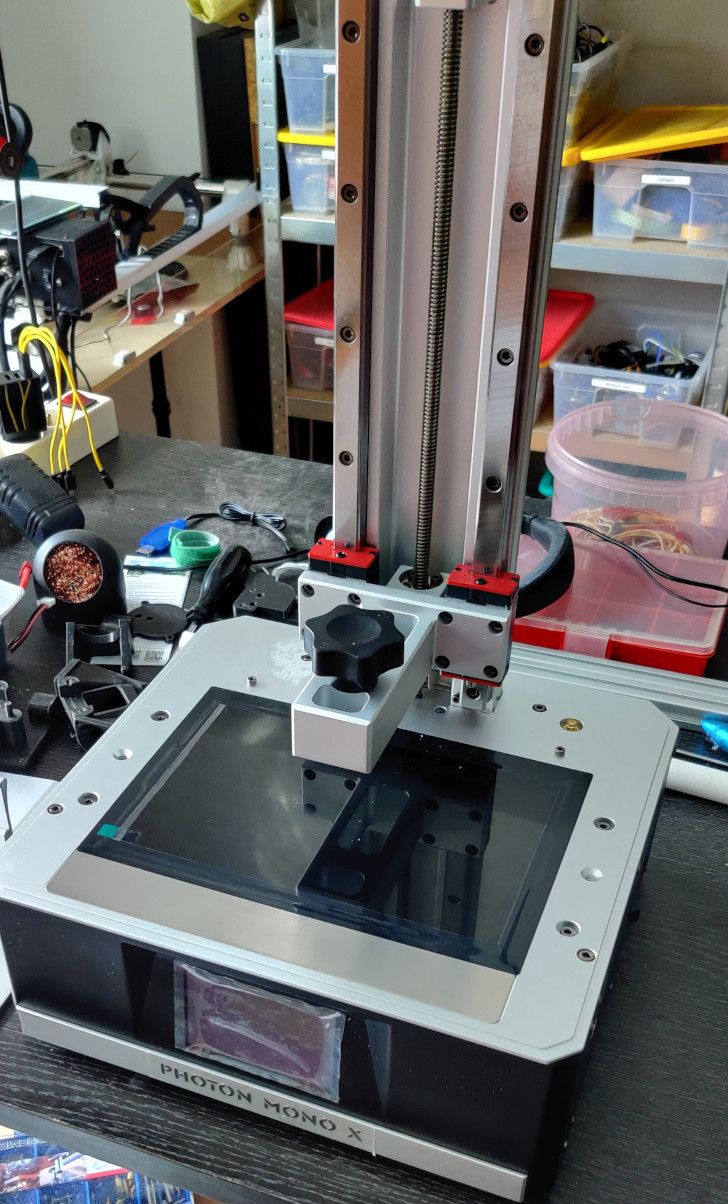

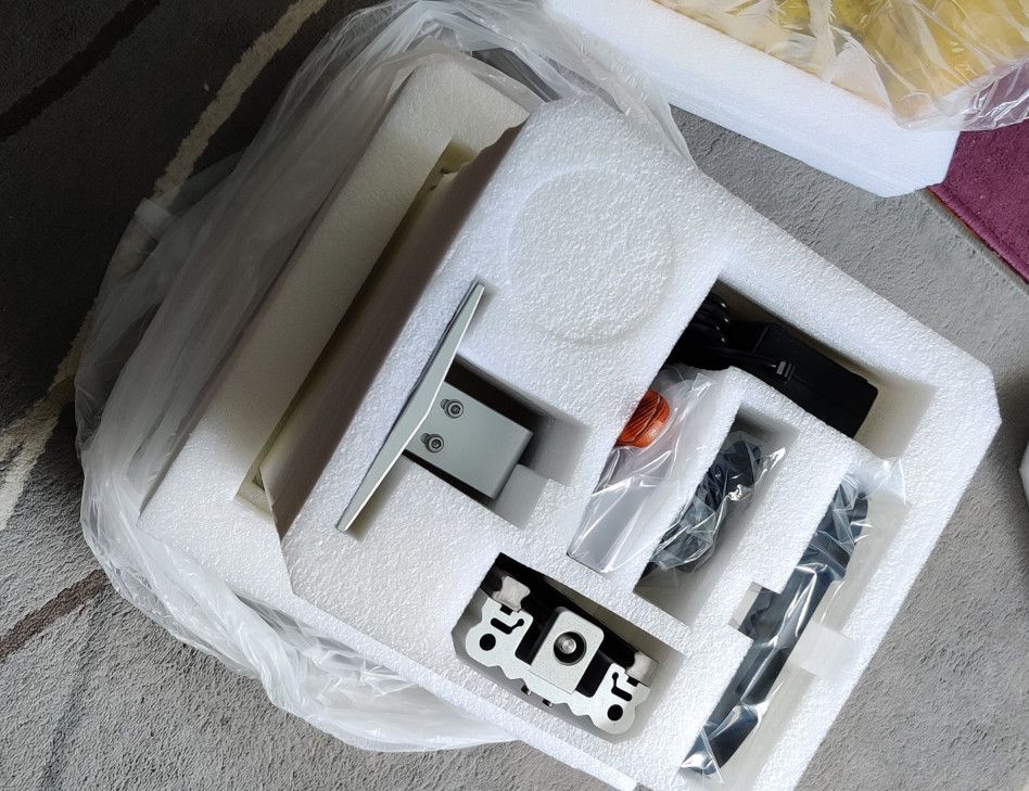

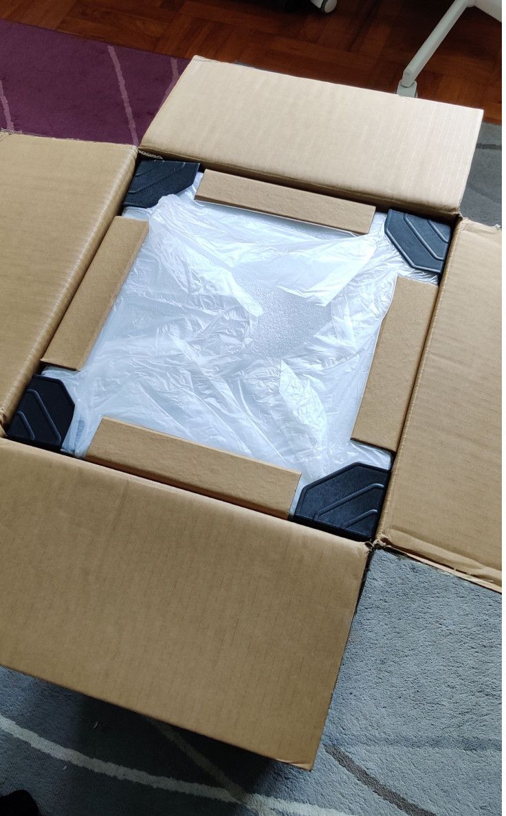

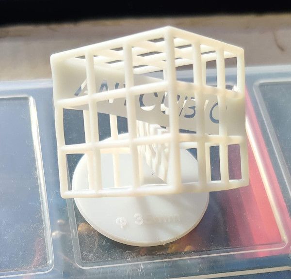

miserovitch Posté(e) Novembre 29, 2020 Partager Posté(e) Novembre 29, 2020 Salut camarades, J'ai profite de mon sejour a l'hosto (entre IRM, scan et ponction lombaire) et du 11/11 pour acheter une Mono X de chez Anycubic. Payee 683 US$ soit 570 eur livraison comprise en Fedex (sur Aliexpress). Quelques photos de la bete : Mes premieres impressions: Points positifs: Emballage correct, la machine et bien protegee et dans mon cas ca me servira pour les futurs demanagements Pas mal d'accessoires (raclette metal+plastique, filtre a resine, masque, gants, clefs alen, vis en rab mais pas precise pour quoi faire) Le mode d'emploi est succinct mais cela suffit L'ecran est bien lisible et reactif Les menus sont aises a comprendre La construction generale inspire confiance, c'est du lourd et les rails de guidage sont bien costauds. Tout est en alu usine Point a ameliorer: Le ventilo est un peu bruyant mais il ne tourne que lors de l'impression Impossible de connecter l'imprimante a mon reseau wifi mais pas tres grave dans mon cas (cela vient surement de moi) Pas de film FEP en rab Pas de resine avec l'imprimante Pas prise en compte par chitubox, il faut utiliser photon_workshop qui est clairement un fork de chitubox. Rien de special a lui reprocher ca fait le boulot. Premier test: J'ai achete en plus un plateau magnetique chez Aliexpress (20-25eur), bien pratique et l'accroche est bonne. Je n'ai pas encore recu la resine, je n'ai que de la Monocure mais elle est agee de plus d'un an et elle a voyage en conteneur entre l'Afrique du Sud et Singapour (temperature >45C) donc le est est a prendre avec des pincettes J'ai teste le modele present sur la clef USB et la piece est bien sortie, elle a quelques legeres deformations mais je validerai ca avec de la resine neuve. Sinon l'impression est nickel on ne voit pas les couches. Couche initial a 60s et ensuite 2s, ce qui prend du temps maintenant ce sont les deplacements du plateau. Je vois dans les reglages que les UV sont a 50%, je vais chercher un peu pour voir l'interet de monter ca ou si ca risque d'user prematurement led et ecran... Je compare a la Wanhao D7 pour laquelle j'ai depense un max d'euro pour des ameliorations sans jamais reussir a sortir quelque chose de convenable. J'etais inquiet du resultat mas ce premier test me donne confiance dans la Mono X. Je rajouterai des commentaires et photos des prochaines impressions. Cdt SoM Lien vers le commentaire Partager sur d’autres sites More sharing options...

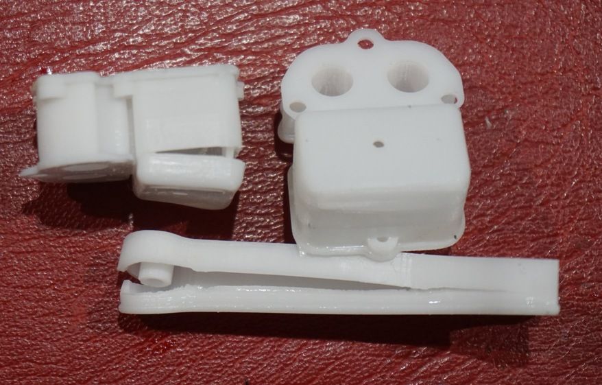

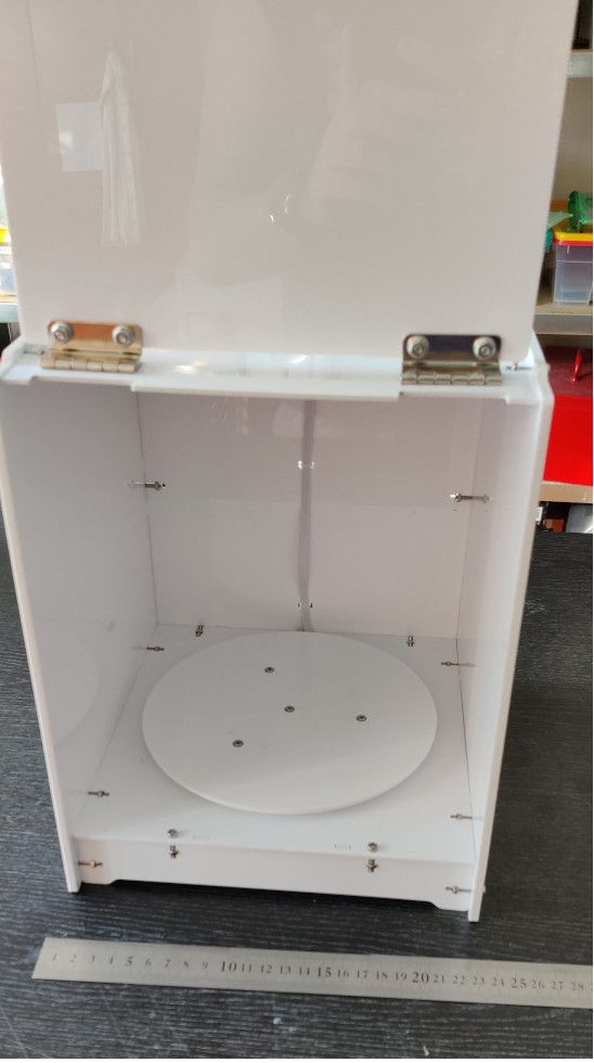

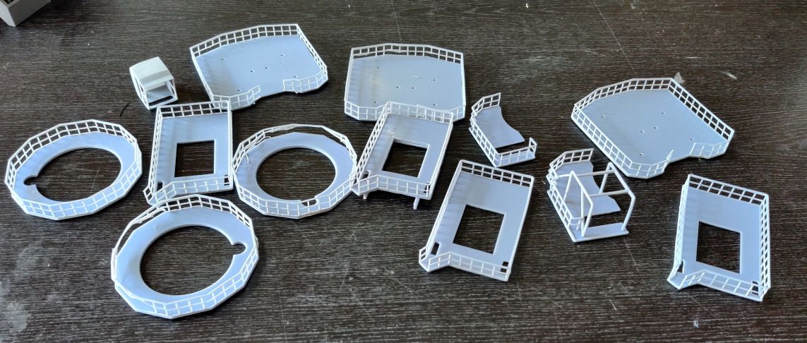

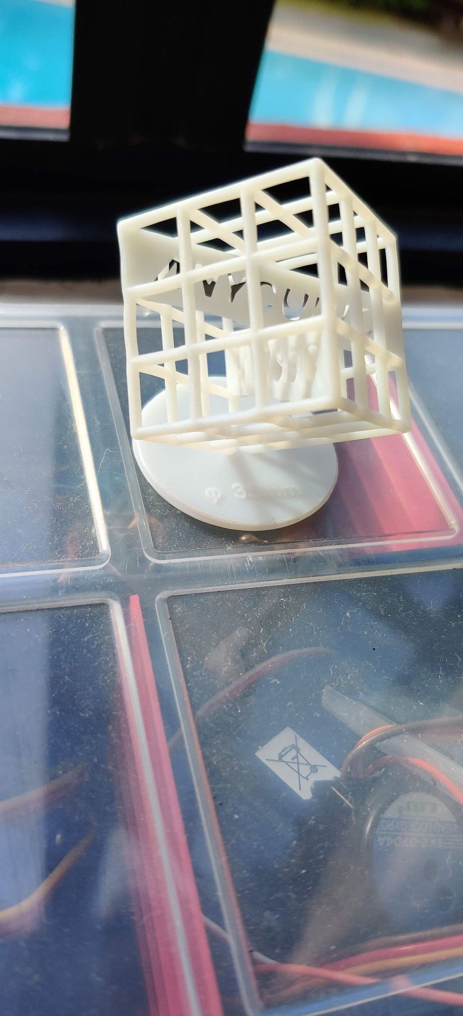

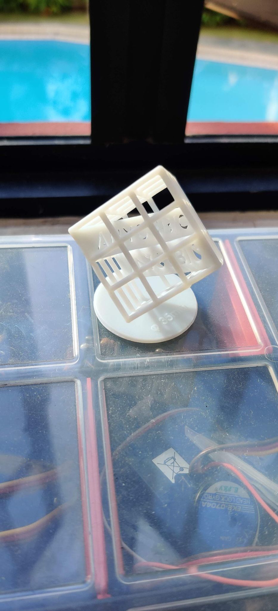

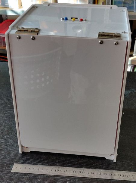

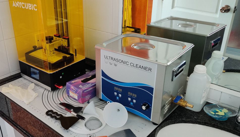

miserovitch Posté(e) Décembre 23, 2020 Auteur Partager Posté(e) Décembre 23, 2020 Salut, Je suis très satisfait de l'imprimante. Les impressions sont nickels. J'utilise maintenant de la Esun lavable a l'eau et ca ne sent rien et le nettoyage est simplifie. Je constate néanmoins qu'un rapide passage a l'alcool améliore le résultat. Je me suis équipé avec une machine de nettoyage ultrason et une station UV adaptées au volume de la Mono X. Quelques essais de pieces pas forcément évidentes a sortir mais au final le résultat est bon. Pour le slicer je suis passe a Lychee et je le trouve super, meme mieux que Chitubox. Il y a une fonction de remplissage avec croisillon 3D qui renforce la piece tout en laissant sortir la resine non durcie par un trou unique. Pour les supports c'est aussi bien de Chitubox. Seul bemol la version gratuite impose des delais pour slier... Cdt SoM Lien vers le commentaire Partager sur d’autres sites More sharing options...

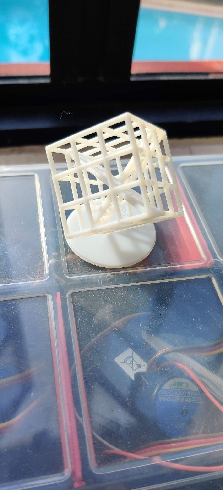

miserovitch Posté(e) Janvier 4, 2021 Auteur Partager Posté(e) Janvier 4, 2021 Salut, Pour la plaque j'ai pris en 192*120 car j'ai passe commande avant d'avoir la machine. Je perd quelques mm sur le tour mais rien de méchant. En premier j'ai realise la mise a niveau du plateau avec la feuille de papier fournie. Pour le premier test j'ai sorti la piece de test qui est sur la clef USB. C'est bien sortie avec une infime deformation. J'ai ensuite sorti la piece R_E_R_F (egalement sur la clef) et cela permet de determiner la durée d'exposition adapte a ta resine. Sur le manuel en pdf il est explique comment interpreter le resultat. Apres cela j'ai installe le bed magnetique et il y a une petite modif a faire. L'epaisseur du bed magnetique amene celui ci en position maximale de reglage. J'ai demonte la fourchette qui sert a déclencher le fin de course et j'ai rajoute deux rondelles pour descendre celle-ci de quelques mm. Cela permet lors du reglage du home d'avoir les vis de fixation au milieu des trous oblongs. Cdt SoM Lien vers le commentaire Partager sur d’autres sites More sharing options...
