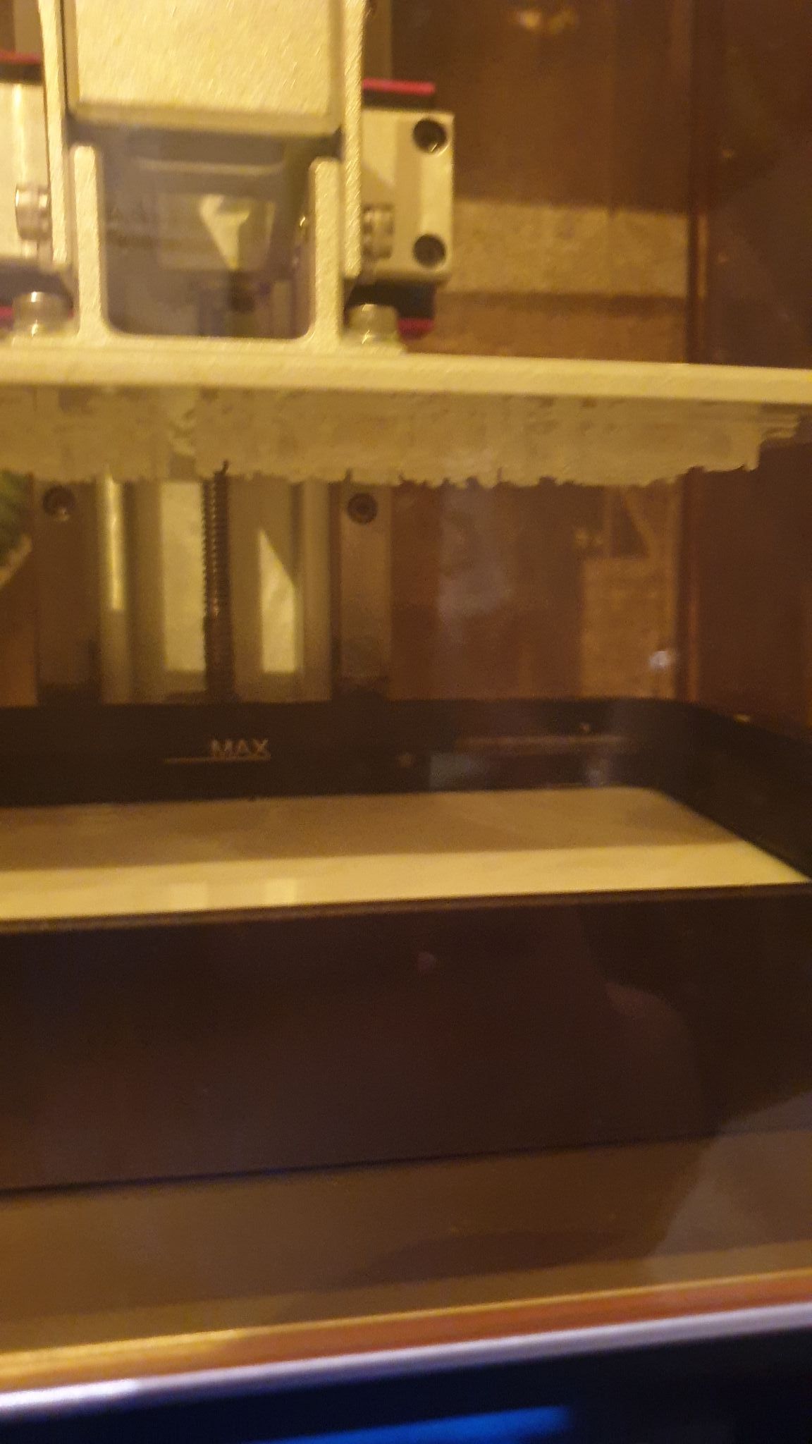

denisdefrance Posté(e) Juin 11, 2021 Posté(e) Juin 11, 2021 (modifié) Bonjour à tous Je ne sais pas si je suis dans le bon forum mais j ai un probleme avec ma mono X que je viens de recevoir. Les petites pieces jusqu'a 9cm s'impriment bien, au delà lmes support tiennent sur 1 cm et après plus rien ca continue a imprimer dans le vide et la piece s'accumule au fond. Je galère. Qui peut m aider? je suis tres novice . Modifié (le) Juin 11, 2021 par denisdefrance
rambowot Posté(e) Juin 11, 2021 Posté(e) Juin 11, 2021 Salut denisdefrance. Bon t'inquiètes pas, au début je pensais que la machine était défectueuse... Alors qu'en fait pas du tout. J'avais le même problème que toi. Tu dois savoir que le FEP induit des phénomènes de succion plus ou moins importants suivant le volume de l'objet à imprimer. Plus il est volumineux, et plus tes supports doivent être costauds. Je pense que c'est la raison pour laquelle tu n'arrives pas à imprimer au delà de quelques millimètres. En fait, dès que tu dépasses tes supports sur les premières couches de l'objet, Celui ci exerce une force inverse lors du décollage du FEP , et si tes supports ne sont pas assez costauds, ben ça se fait la malle, c'est aussi simple. Tu apprendras par tes echecs, et lorsque ça fonctionnera, ce sera juste magique. D'origine, anycubic ne tend pas beaucoup son FEP à mon goût, lorsque tu le remplaceras, essais de le tendre à fond, le phonomène de succion sera d'autant plus réduit et tes impressions plus faciles à réussir. Ne te décourage pas et n'hésites pas à nous poser des questions.
