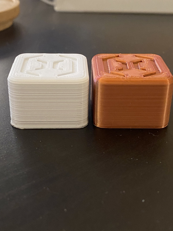

Tout premier print avec du basicfil PLA, et là c'est le drame, le rendu est horrible. Grosse claque :

Bon, je me dit que l'imprimante n'est pas bien réglé, que le fil n'est pas à la bonne température. Je mets 2-3 coups de clés dans les excentriques, pareil sur les courroies, ne sachant pas trop si je fait mieux ou pire. Je décide également de changer de fil.
Je fais une impression avec du Geeetech PLA Silk :
https://i.postimg.cc/0N0CtR6t/15-C3080-B-27-C1-46-DE-AD3-E-177-C10-B907-B9.jpg
Bon clairement il y a du mieux. Parallèlement, je poste mes premières photos sur un groupe Facebook, bonne ou mauvaise chose, on me dit une dizaines d'origine pour mes problèmes (température, qualité du fil, air flow, extruder, problème d'axes Z, etc). On me dit que j'ai un problème mécanique et que je devrais même contacter le support Artillery.
Bon, après ce constat, je décide de faire quelques niveaux, je n'ai pas (encore) de pied à coulisse mais on me dit que mes axes Z pourraient ne pas être de la même hauteur, voir voilés. Je décide donc de vérifier la hauteur des axes. A vrai dire, j'ai passé pas loin d'1h30 à les régler avec diverses techniques et un niveau à bulles. On m'a également dit que les roues des excentriques doivent pouvoir bouger librement quand je les tournent manuellement... ah, moi qui avait serré comme pas possible.
Je règle aussi la roue qui entraine le filament, il y avait dé dépôts de fil dessus, je me suis dit qu'elle était trop serrée. J'ai relâché un peu tout ça. J'ai vu aussi que la courroie des Z était un peu lâche chez moi, mais je ne suis pas certains qu'elle soit réglable. Enfin, tout du moins j'ai rien trouvé pour la régler.
S'en ait suivi de 2 jours de print de cubes de calibration toujours avec ce même filament, entre 2 impressions, je changeais 1 paramètre, parfois la température, parfois la dureté des excentriques ou des courroies. Au final j'ai imprimé une dizaines de cubes et ils m'ont l'air tous sensiblement identique. J'ai pas l'impression que mes différents réglages aient changé quelque chose.

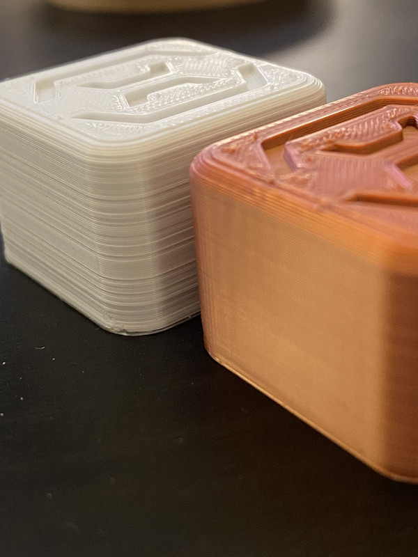

Sur le bas du cube c'est pas très glorieux mais la photo rend mal, à l’œil nu les bords sont "remontés" comme s'ils n'arrivaient pas à coller.

D'où ma question : que pensez-vous de tout ça ? Problème mécanique, de filament ? J'ai appris à mes dépends que le filament silk fait apparaître beaucoup plus les défauts de couleur et de couches. J'aurais peut-être du commencer dès le début par acheter un PLA de bonne marque mais basique (blanc ou noir). Dois-je arrêter les frais et contacter le support d'Artillery ou essayer d'acheter une autre bobine de PLA mat de grande marque ?

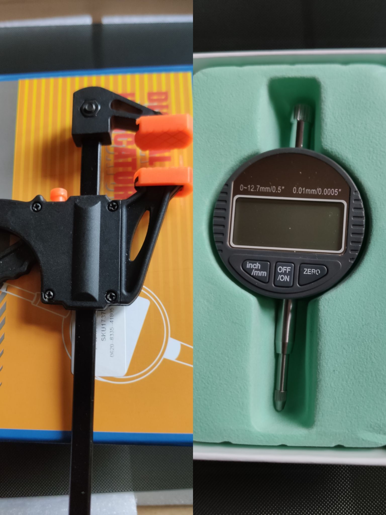

Je n'ai pas encore reçu mon pied à coulisse, on m'a aussi vivement recommandé de régler l'extruder, le flow rate et tout un tas d'autres paramètres que je ne peux pas faire sans ça. Je m'en remets entièrement à vous ne sachant plus trop quoi faire. Le fait que je sois extrêmement exigent n'aide pas forcément non plus 😄

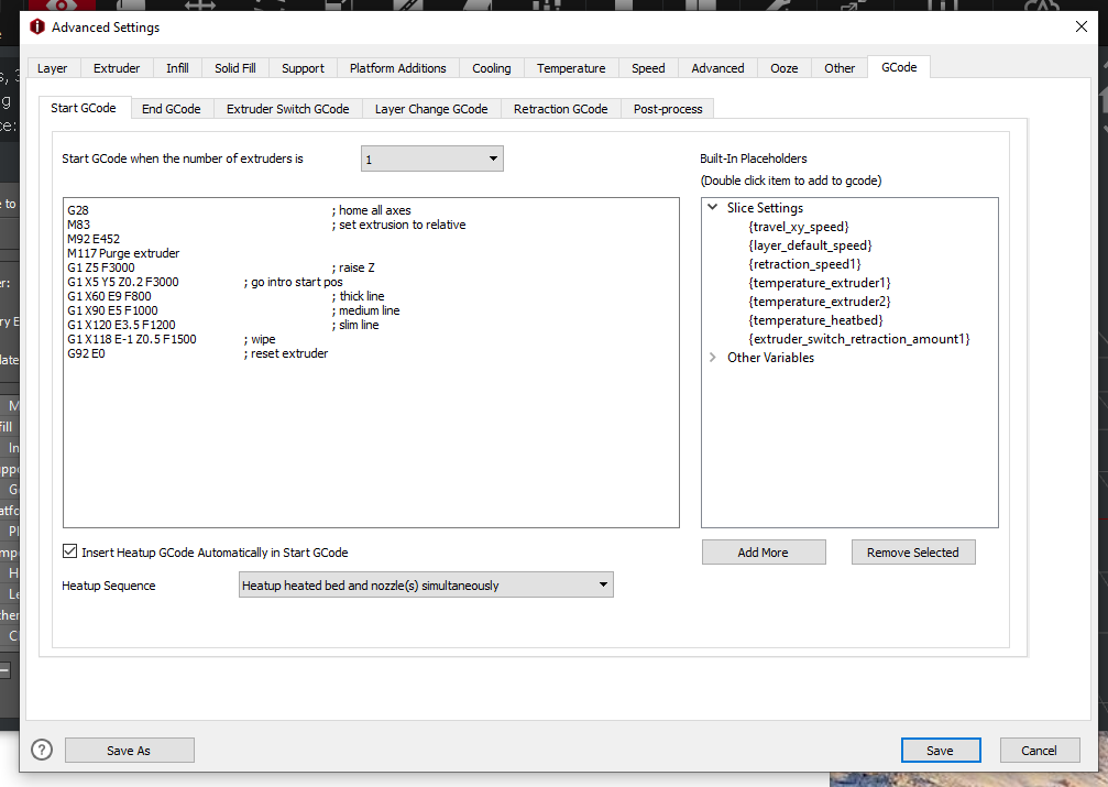

Je viens de faire 2 fois le calibrage pour être certain ! Les 2 fois il me reste 11.5 mm au lieu de 10 mm de filament. Du coup je suis en sous-extrusion... alors qu'on pensait le contraire. C'est bizarre.
Du coup j'ai passé la valeur après calcul de 445 à 452.
Par contre lorsque j'ai voulu faire la commande M500 pour enregistrer, Pronterface m'a retourné une erreur :
J'ai fait des recherches et je vois que l'EEPROM est désactivé sur les Genius. C'est-à-dire qu'à chaque redémarrage de l'imprimante la valeur est perdue ? J'avoue ne pas très bien comprendre.
MAJ : effectivement en arrêtant Pronterface et en reconnectant l'imprimante, la valeur est perdue. C'est embêtant. Du coup comment faire un test avec la nouvelle valeur ?

Tu peux mettre cela dans le script de démarrage dans ton slicer au niveau du paramétrage de ton imprimante. Mais avant verifie bien que ta roue crantée presse bien le fil dans ton extrudé et que rien ne freine ton filament. Moi aussi je pensais que mon 445 était insuffisant en checkant mon extrudeur et en réglant mieux la pression sur le filament je suis tombé sur la bonne longueur sans changer mon parametre
Envoyé de mon SM-N960F en utilisant Tapatalk
Oui j'ai déjà vérifié la roue crantée, elle était trop serrée, on voyait trop les marquages. Je vais voir pour mettre cette valeur dans IdeaMaker.
Je viens de le mettre en dessous de M83, est-ce bon ?

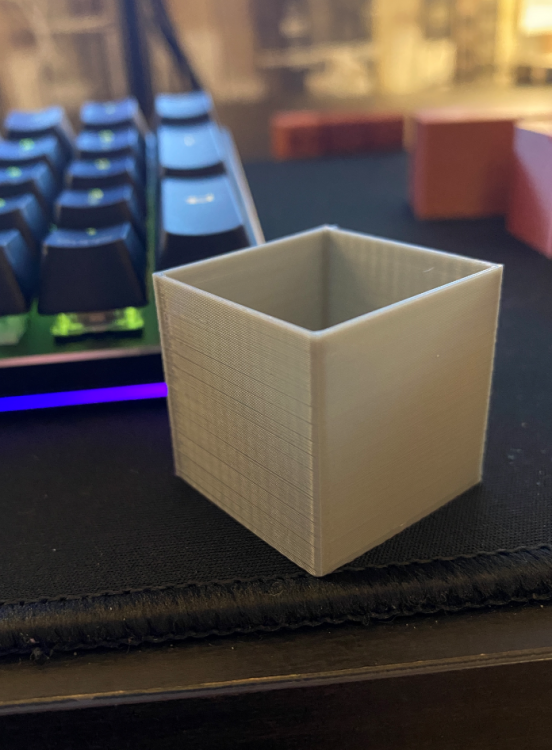

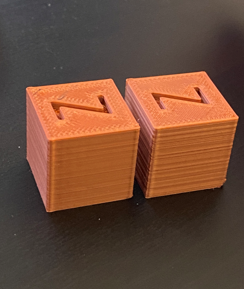

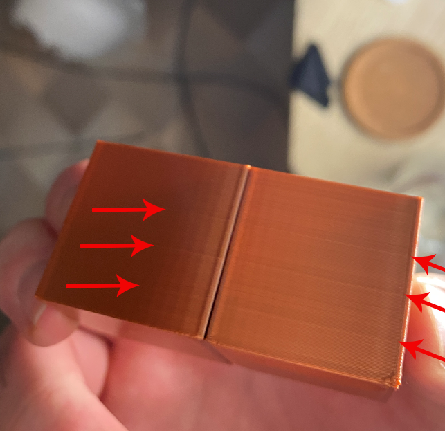

J'ai imprimé 2 cubes de test tout simple pour bien voir la superpositions des couches (en 0.2 - 210/60), et je me rends compte que les défauts apparaissent aux mêmes niveaux sur les cubes et sur les mêmes faces. Mais j'ai pas forcément les mêmes "motifs" sur les différentes faces.
Au toucher ces lignes sont perceptibles
Est-ce lié au fichier ou à l'imprimante, cela pourrait laisser présager un soucis d'un axe ?
Par exemple sur l'une des faces (le coin à pris un coup de spatule un peu violent) :

@Zaz de ma fenêtre de newbie, question bête, la distance entre 2 défauts est elle égale au périmètre de tes roues sur les axes ? Si oui peut être un méplat sur l'une d'elle ?
As-tu vérifier qu'il n'y avait aucun point dur sur le déplacement de tes axes ?
Oui j'ai vérifié, aucun point dur, mais ma courroie des X est très serrée, peut-être est-ce le problème ?

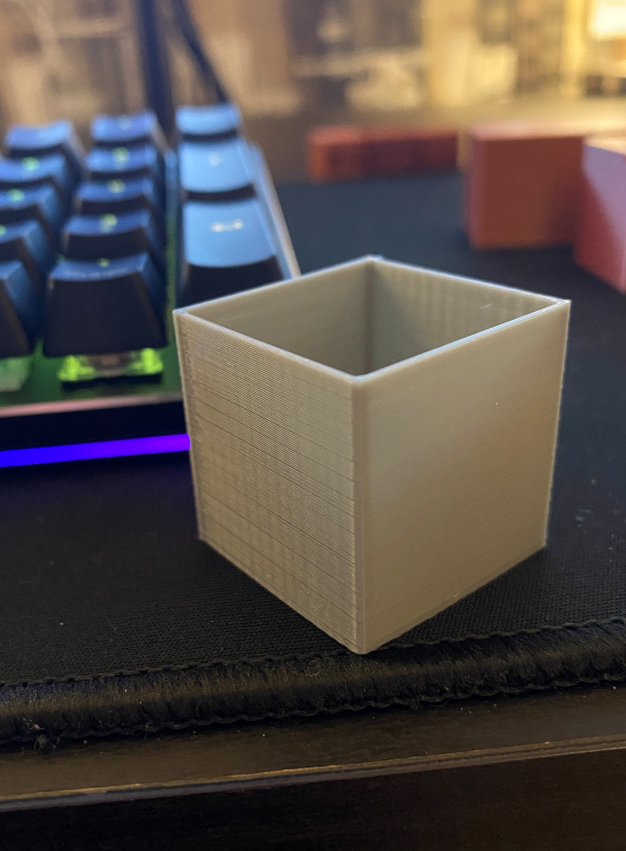

Je ne sais pas si c'est un effet placebo, mais voici le même cube sorti en 0.12 :
Quelques petites lignes visibles sur les Z, mais ça commence à ressembler à quelque chose. Qu'en dites-vous ?
https://img3.super-h.fr/images/snapshot_16807aec7c52504ce1707.jpg
Difficile de voir, retrouves-tu encore tes lignes horizontales ?
Les coins sont plus épais, est-ce normal dans ton cube de test ?
Les parois sont encore striées mais peut être aussi normal dans ton modèle  ?
Oui, c'est très compliqué de prendre en photo le Silk pour faire apparaître / cacher les défauts, je dois m'y reprendre à plusieurs fois pour vous montrer ce que je veux.
Par exemple les coins sont très biens, c'est la photo qui les rend plus épais, les parois sont beaucoup moins striées, j'ai l'impression de discerner encore quelques stries à hauteur régulière mais je n'en suis pas certain.

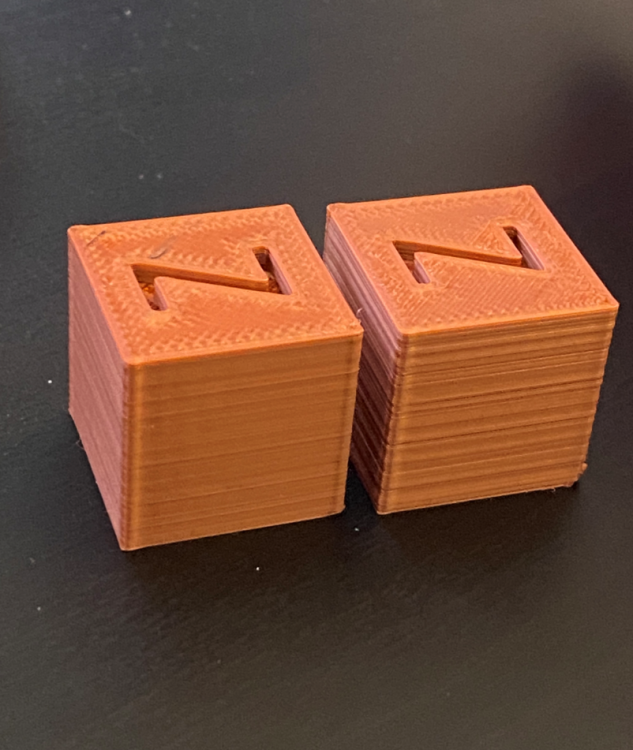

De mon côté, j'avais zappé que je recevais une bobine de PETG d'Eryone, j'ai donc fait un test d'un cube de 30x30 (0.2, parois de 2 à 230/70 à 45 mm/s)
Le résultat est bon sans être parfait. J'ai toujours ce soucis de décalages de lignes. J'ai réussi à prendre la photo pour bien vous les montrer.
Ces décalages ne correspondent pas avec les autres cubes que j'avais imprimé. A noter également que le décalage apparait sur tout le périmètre du cube et pas simplement une face.

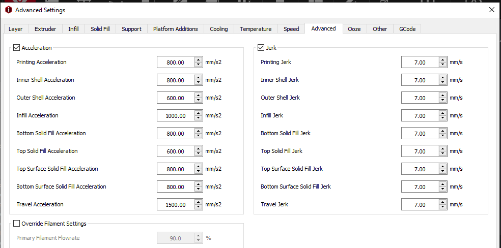

On m'a parlé du jerk, voici mes paramètres :

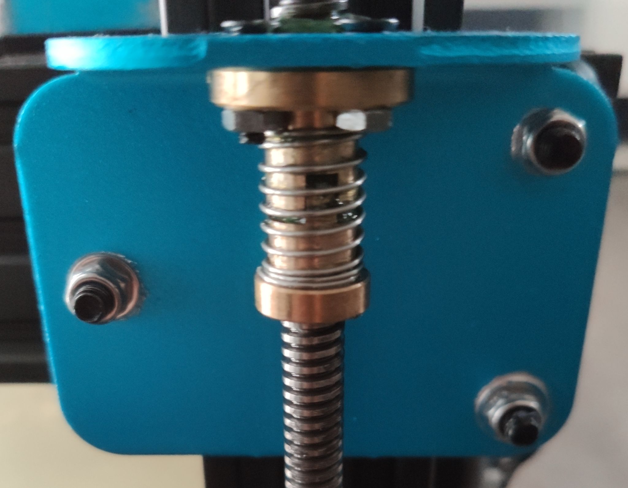

Pour les vis trapézoïdales... J'en avais une complètement tordue. Le support artillery m'a demandé de la démonter et de la filmer roulant sur une surface plane et ils me l'ont remplacé (ça n'a rien changé mais si c'est ton cas ça vaut le coup de le demander un remplacement quand même). Mes courroies sont bien tendues. J'ai même changé pour des vis trapézoïdales plus précises (pitch et lead de 2mm au lieu de 2 et 😎 avec des écrous anti-backlash... Pas fou fou la différence. Réglé les pid bed et buse, le linear advance, les excentriques des centaines de fois. (Sur les Y et X j'ai viré les roues pour des rails linéaires, ça m'a clairement réglé d'autres problèmes comme mon bed leveling aléatoire avec le bltouch mais pas ce problème de bandes Z qui est minime sur la mienne mais quand même présent)
J'ai réglé les vis trapézoïdales en suivant ce tuto
Pour les excentriques du Z je saurai pas te conseiller car le "il faut pouvoir tourner les roues à la main en appliquant un peu force mais pas trop" ben moi je sais pas combien c'est un peu de force... Du coup perso dès que je peux je passerai les Z sur rails linéaires aussi 😁

Je pense à un truc sur tes profils les hauteurs de couches avec les vis trapézoïdales d'origine doivent être d'après mes lectures multiples de 0.04mm pour éviter d'avoir un nombre de pas à la noix sur les moteurs Z qui pourrait en sauter sinon.

@M1K3D0 ou les coupleur on une incidence c'est pour cela que j'ai indiqué de vérifier que les visses trapézoïdales ne soit pas enfoncé jusque au bout car sur nos Artillery nous avons des coupleurs semi rigide qui contrairement a des coupleurs rigides peuvent absorber un peu de vibration grâce a la souplesse présente. (si la visse est mis jusqu'au boit cela ce comportera comme si tu avais un coupleur rigide)
Par contre retirer la courroie de synchronisation n'est pas une chose que j'aurais fait moi, elle est la pour s'assuré de gommer les irrégularité de déplacement de tes 2 Z, faut pas oublié que les 2 moteurs sont piloté par le même TMC 2208 donc tu n'as pas de pilote indépendant qui permettrait d'ajuste un Z par rapport a l'autre.

Effectivement @Daniel71c'est un peu la misère à faire je trouve. Sur les vis trap j'avais déjà monté auparavant des écrous anti-backlash comme sur la photo. Donc je les ai desserrés un peu pour qu'il ai du jeu.
Ensuite j'ai monté le portique X à mi-hauteur.
Desserré les 2 plaques bleues en haut du Z qui tiennent les roulements pour que ça ne contraigne plus les vis trap. Les plaques doivent bouger gauche droite et avant arrière librement mais j'ai pas tout démonté.
Moi je suis pas concerné mais il faut desserer les poulies qui tiennent la courroie de synchronisation pour qu'elle ne fasse plus tourner la courroie voir virer temporairement la courroie.
Desserré la vis trap du coupleur.
Desserrer les 2 grosses vis qui maintiennent le moteur sur le portique Z (mettre une vieille CB ou carte de fidélité de magasin sous le moteur pour pas qu'il descende toucher  la carcasse de la bête 😁
Ensuite j'ai fait bouger le moteur gauche droite un peu rapidement et ils ont eu tendance à se caller tout seul au bon endroit.
Serré la vis trap au coupleur.
Fait monter et descendre le portique à partir de l'écran et serré doucement l'écrou en laiton.
Le support bleue du roulement qui dansait dans tout les sens avant ne bougé quasiment plus.
Je l'ai serré en place à ce moment là.
J'ai à nouveau desserré la noix (écrou, je suis pas sûr du terme exact, bref celui de la photo)  en laiton
Monté descendre plusieurs fois et serré en place.
Après ça j'ai fait le test sur la vis avec l'appareil de mesure que je met en photo et le mini serre joint. Et je suis tombé bon du premier coup... (Des fois j'ai de la chance 😁)
Faire pareil de l'autre côté.
Pour remettre la courroie en place, il faut faire descendre le portique sur 2 cales de même hauteur posées sur la base de l'imprimante pas sur le bed ( avancer le bed à fond ). Avoir plus qu'à resserrer les poulies crantées. Quand c'est bien aligné sur les cales monter le Z du style 0.1mm avec l'écran pour que les moteurs bloquent les vis trap et que ça tourne pas quand on resserre les poulies en place (sinon c'est la galère).
Pour la partie excentriques du Z ben moi côté gauche c'était nickel a droite j'ai dû jouer un peu sur l'excentrique même si j'ai pas cherché à comprendre pourquoi j'avoue mais ça à fonctionné.
Désolé pour le pâté... Encore...
Si je suis pas clair faut le dire. 😜
