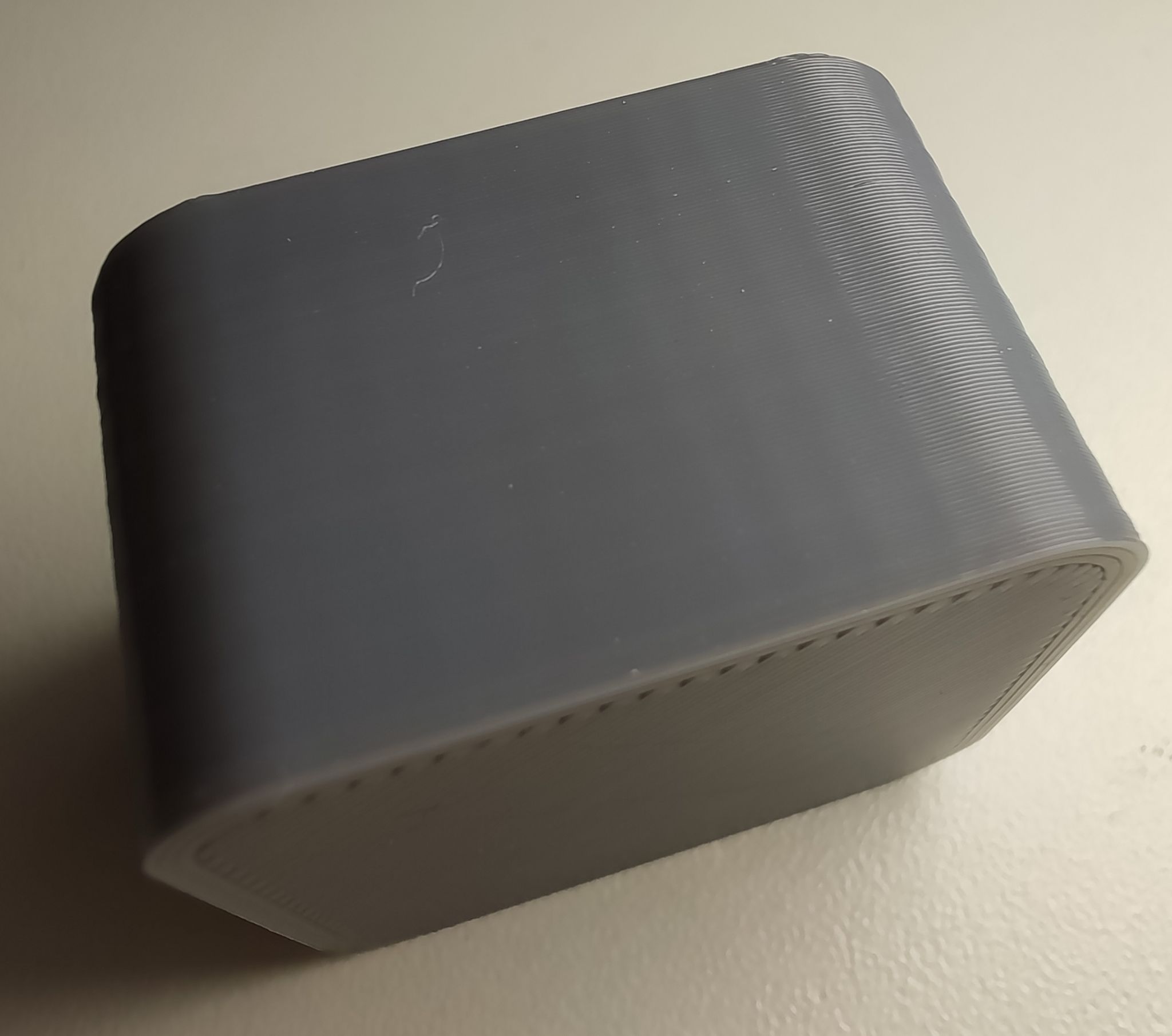

Doc2b Posté(e) Novembre 30, 2020 Partager Posté(e) Novembre 30, 2020 Bonsoir à tous, J'ai récemment reçu en cadeau (d'avance pour mon anniv) l'Artillery Sidewinder X1 ! Je précise que je débute totalement dans le monde de l'impression 3D. J'ai pris du filament de chez Eryone sur Amazon (noir, blanc) et du AmazonBasic en bleu. J'ai installé plusieurs slicers différents, et je pense rester sur Simplify 3D, car plus de monde dessus, et je suis parti (finalement sur la base du profil by Artillery). J'ai fait des premiers tests, avec des profils différents, que j'ai pu trouver sur thingiverse ou 3dprintbeginner. Voici mes dossiers des évolutions de tests de cube de calibration : 1er cube Artillery Avec le gcode fourni par Artillery 1er cube de calibration classique 2nd cube d'Artillery avec le même profil que le cube précédent J'ai vu que c'était beaucoup trop strier, je suis parti sur un autre profil. Après différents réglages : - Calibration de l'extrudeur (Apparemment trop de matière) (il faudra aussi que je flash mon marlin, car il faut que j'active EEPROM) - Renivelage du Bed - Et gain de 0,5mm de l'axe Z (face à l'imprimante à droite). il faudrait que je démonte et que je remonte cet axe-ci mais j'ai trop peur de merder moi-même et que le résultat soit pire par rapport à maintenant) - Réglage des excentriques axes Z J'obtiens un cube de calibration de meilleure qualité. Mais c'est pas encore ça. Dossier de partage de ce nouveau test. Suite après tous ces réglages et changement de profil pour passer au profil donné par Artillery lui-même !Dossier de partage du dernier cube de calibration imprimé. Avec ce réglage voici un petit chat pour voir ce que cela pouvait donner sur autre chose qu'un cube de calibration :Dossier d'images pour le chat de Jiji. Puis ce matin j'ai imprimé une petite Death Star pour le sapin de noël ^^ Voici donc le profil d'impression que j'utilise : LIEN. Avec toutes ces impressions, je vois bien que j'ai un problème, mais je sais pas trop trop.. J'ai vu qu'y a des tonnes d'améliorations possibles à faire. Je me suis commandé sur Prince Ali des packs de vis hexa (à recevoir fin décembre ,) pour pouvoir visser toutes les nouvelles vraies améliorations mécaniques. Mais d'après ce que j'ai compris, et ce dont j'ai parlé avec des gars, j'aurais un bon problème de Z Wobble ? Est-ce que des experts aguerris peuvent confirmés ? Qu'est-ce que vous me conseiller en premier comme amélioration ? Je vous remercie d'avance, et surtout si vous lisez le pavé que je poste ^^ J'ai pas l'habitude d'en écrire autant ahah Basgi Doc2b. Lien vers le commentaire Partager sur d’autres sites More sharing options...
MrMagounet Posté(e) Novembre 30, 2020 Partager Posté(e) Novembre 30, 2020 Salut @Doc2b Je suis pas un expert sur le Wooble (problème d'oscillation) sa peut ressemblé a cela j'e suis étonne de voir cela sur un Artillery c'est la première fois que je vois celui sur ces imprimantes. Ce problème est généralement lié a des vibrations générant dans les tiges filetés de l'axe Z des vibration qui feront onduler la tête d'impression comme si il avait des décalages. Une des raisons peu parfois venir du fait que les vis sans fin du Z sont enfoncé au maximum dans les coupleurs de l'imprimantes, les coupleur souple ou semi rigide sont parfois utilisé sur des imprimante pour évité le soucis (coupleur utilisé sur les Artillery de base). Tu peux essayer de desserrer les coupleurs et normalement ils doivent pas être mis a fond, ce qui doit être fait c'est les enfoncé au max puis les remonter de 1cm environ, par contre le mieux si tu fait cela c'est retirer la courroie de synchro du Z et recalibrer les 2 vis du Z et remettre la courroie. Après des experts auront peu d'être des infos pertinantes. Lien vers le commentaire Partager sur d’autres sites More sharing options...
raoullevert Posté(e) Novembre 30, 2020 Partager Posté(e) Novembre 30, 2020 Salut. je vois pas trop de soucis réel sur les impressions. Tu es en quelle hauteur de couche ? 0.2 ? Je n arrive pas à lire ton fichier config. Tu peux essayer de diminuer la vitesse pour voir si ça change les choses. Et vérifier que les courroies sont bien tendues pour éviter l effet élastique. Lien vers le commentaire Partager sur d’autres sites More sharing options...
Doc2b Posté(e) Décembre 1, 2020 Auteur Partager Posté(e) Décembre 1, 2020 Bonjour à vous deux (je sais pas encore comment on cite/tag les personnes), Pour raoullevert, je suis sur Simplify3D, et le fichier a été exporté depuis là. Je suis en 0.2 de hauteur de couche en effet. Au niveau vitesse, ma vitesse d'impression par défaut est déjà à 50mm/s, ce que je trouve bas. Et je suppose que si j'augmente ma vitesse, cela accentueras les défauts présents. Pour MrMagounet, je ne suis pas encore assez sûr de moi pour tout démonter, mais je sais que ce serait quelque chose à faire. Pour cela il faudrait que je prennes vraiment bien le temps de le faire tranquillement En vrai, j'ai hâte de recevoir les kits de vis pour faire les améliorations de tenu des axes Z. Pour atténuer toutes ces stries. Mais avant de faire ça, il faudra très certainement bien vérifier comme tu me dis les coupleurs. Sur la Death Star, y a pas mal de fil qui sont sorti de la boule, et également quelques paquets de PLA par ci par là. Donc y a un blème quelque part c'est sûr Lien vers le commentaire Partager sur d’autres sites More sharing options...

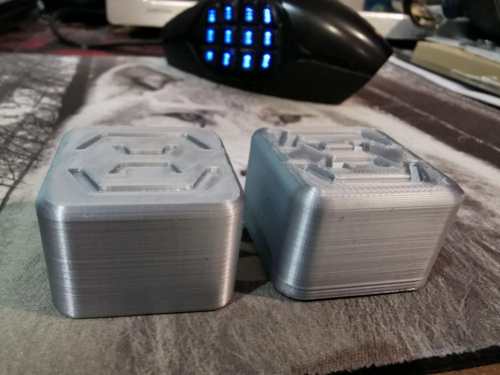

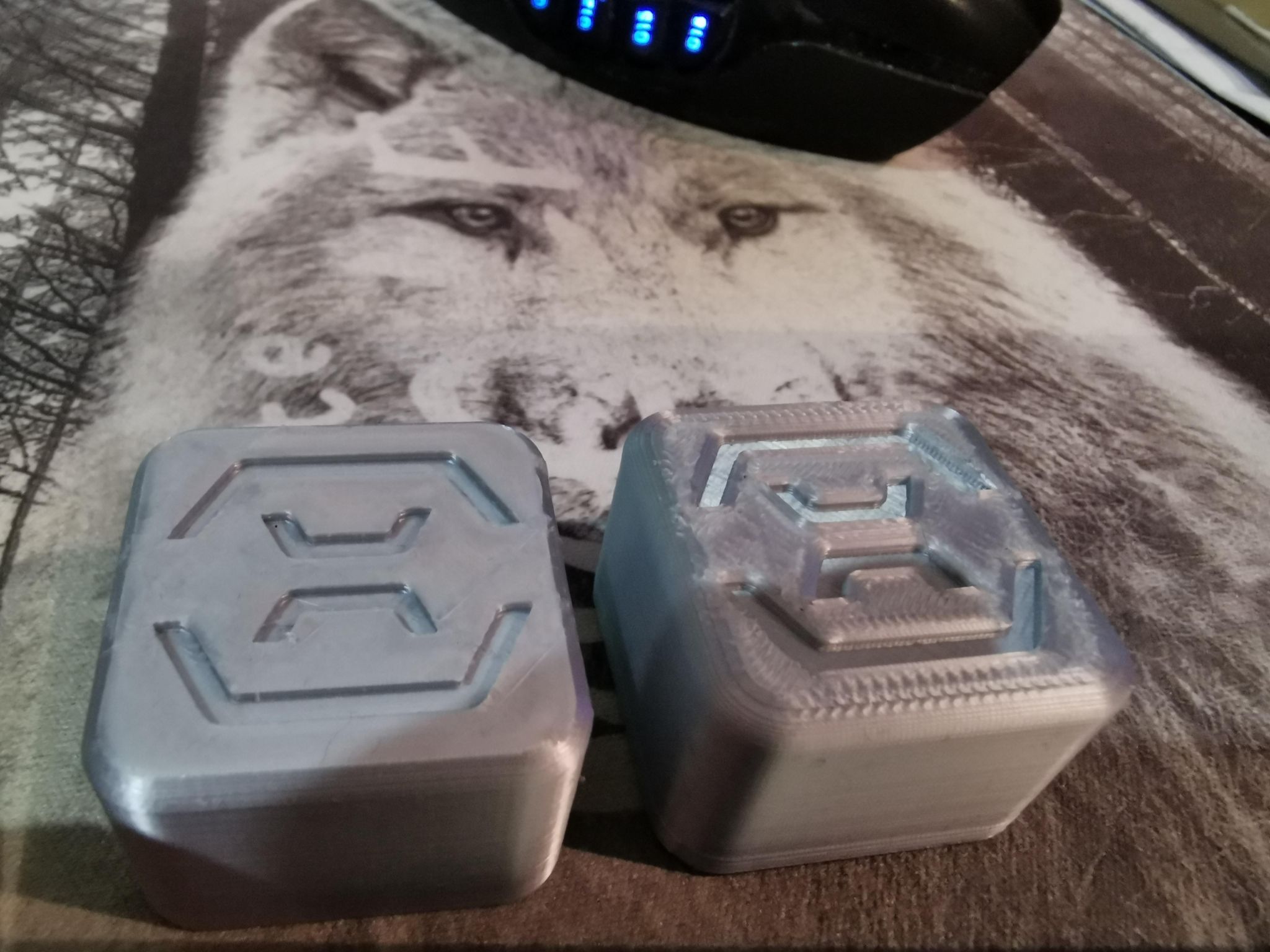

Doc2b Posté(e) Décembre 13, 2020 Auteur Partager Posté(e) Décembre 13, 2020 Mais ton cube @M1K3D0 il est fondu , y a presque rien en strie ? Ou alors tu utilise cura ou ideamaker avec l'option pour lisser sur le dessus non ? Justement j'ai refait un cube artillery d'origine ! Je vous mets les photos en dessous: En vrai, pour mon cube de calibration perso, je comprends ce qu'il a foutu pour que le dessous merde autant, alors que d'habitude cela se passe bien .. La preuve avec le cube artillery !! Lien vers le commentaire Partager sur d’autres sites More sharing options...
Doc2b Posté(e) Décembre 13, 2020 Auteur Partager Posté(e) Décembre 13, 2020 Vous utilisez Cura, Ideamaker, Prusa, ou S3D vous ? Pour ma part je suis sur S3D. Et en voyant que le cube artillery s'est imprimé plutôt pas mal. J'ai l'impression d'avoir un profil dans mon profil S3D. Pourtant je me suis basé sur le profil S3D qu'Artillery fournit sur le site d'artillery3dexpert J'ai lu quelque part, que le problème de strie ou de paquet dans les angles serait dû à un problème de rétractation... Vous auriez un profil S3D à me filer pour voir la différence par rapport au mien, ou tout du moins tous les paramètres concernant la rétractation ? Lien vers le commentaire Partager sur d’autres sites More sharing options...
M1K3D0 Posté(e) Décembre 13, 2020 Partager Posté(e) Décembre 13, 2020 Oui j'avais activé l'option lissage de Ideamaker. Les rétractions peuvent jouer sur les stries surtout sur les cicatrices au niveau du début de ligne. Pour ma part (ça dépend aussi du filament) je tourne maintenant autour de 0.8 à 1.2 mm à 40mm/s . Pour trouver le bon réglage tu as ce site qui est pas mal du tout https://teachingtechyt.github.io/calibration.html#retraction Ton dernier cube est pas mal du tout je trouve. C'est perfectible certainement mais tu par pas de trop loin tu va bientôt avoir le résultat que tu veux je le sens bien. J'en referai un quand j'aurai reçu mon ventilateur avec les coupleurs souples voir si ça fait du mieux. Dsl symplify 3d pas encore testé. Lien vers le commentaire Partager sur d’autres sites More sharing options...

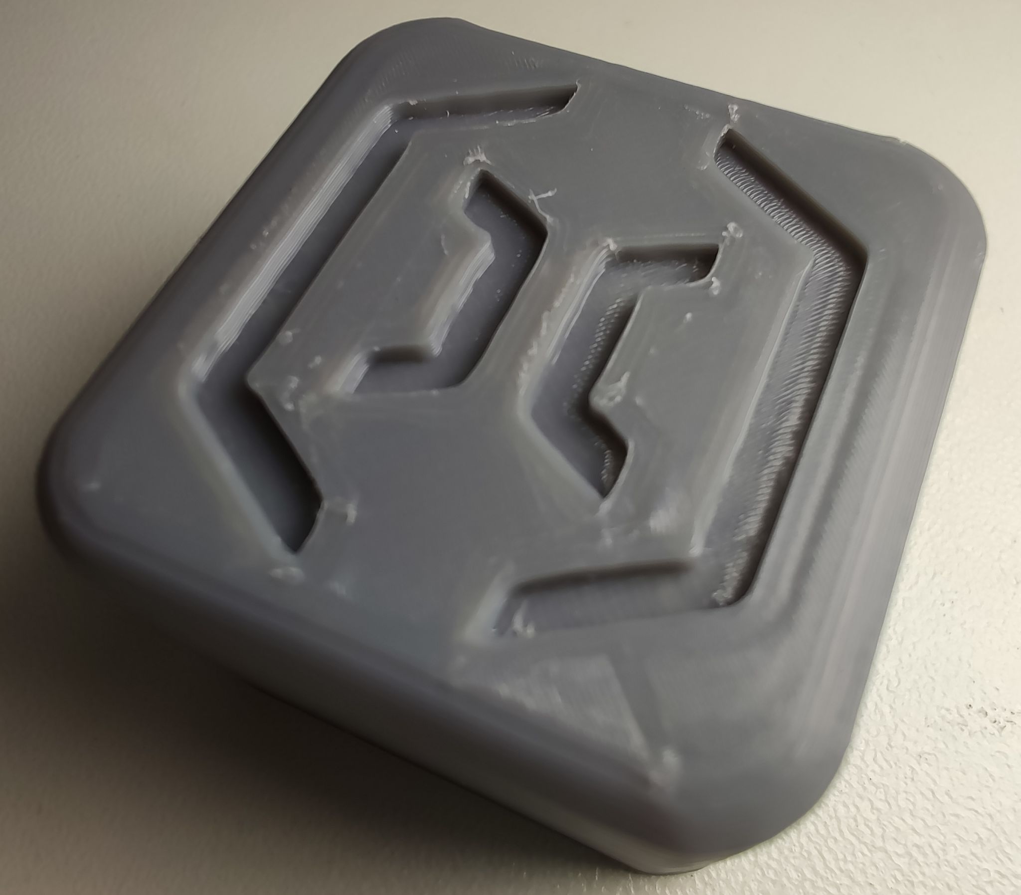

MrMagounet Posté(e) Décembre 13, 2020 Partager Posté(e) Décembre 13, 2020 @Doc2b Voici les miens ton cube avec le G-Code du cube fournit sur la cle est très bien vue le slice fournit, regarde a droit celui avec le Gcode d'origine et a gauche le modèle slice sous cura avec lissage activé (sous prusa j'ai un très beau résultat mais sans lissage il n'y a pas semble t'il). Tu peux voir qu'il y a des anomalie sur le cube avec le Gcode officiel c'est lié a leur slice. essai avec Cura les profile install dans cura fonctionne bien, sous prusa je suis parti d'un profil j'ai entièrement revue par la suite car plein d'ineptie pour moi. @M1K3D0 dit moi y a pas moyen sous cura d'évite les Z scare sous prusa pas de soucis mais sur cura rien y fait. et je te confirme cela matifie les filaments silk le lissage. Lien vers le commentaire Partager sur d’autres sites More sharing options...
M1K3D0 Posté(e) Décembre 13, 2020 Partager Posté(e) Décembre 13, 2020 @MrMagounetpour le z scar il te faut jouer sur ta rétraction. Quand j'utilise un filament qui suite trop je met ma rétractation par exemple à 1 ou 1.2 mm avec vitesse de 40 et reprise à 25mm/s j'ai réussi à les faire disparaitre comme ça et aussi en déplaçant le point de départ de la ligne (aléatoire ou dans un angle si tu as un angle) aléatoire c'est pas mal ça évite d'avoir une grosse cicatrice bien visible en plein milieu de ta pièce. Selon le ton filament comme dans mon cas pour le PETG j'imprime la couche extérieure en dernier et je coche pas de rétraction pour la couche extérieure. Je trouve que c'est mieux gérer dans Ideamaker mais c'est peut-être qu'une impression. Je l'aime beaucoup mais pour la gestion des supports c'est vraiment pénible. Lien vers le commentaire Partager sur d’autres sites More sharing options...

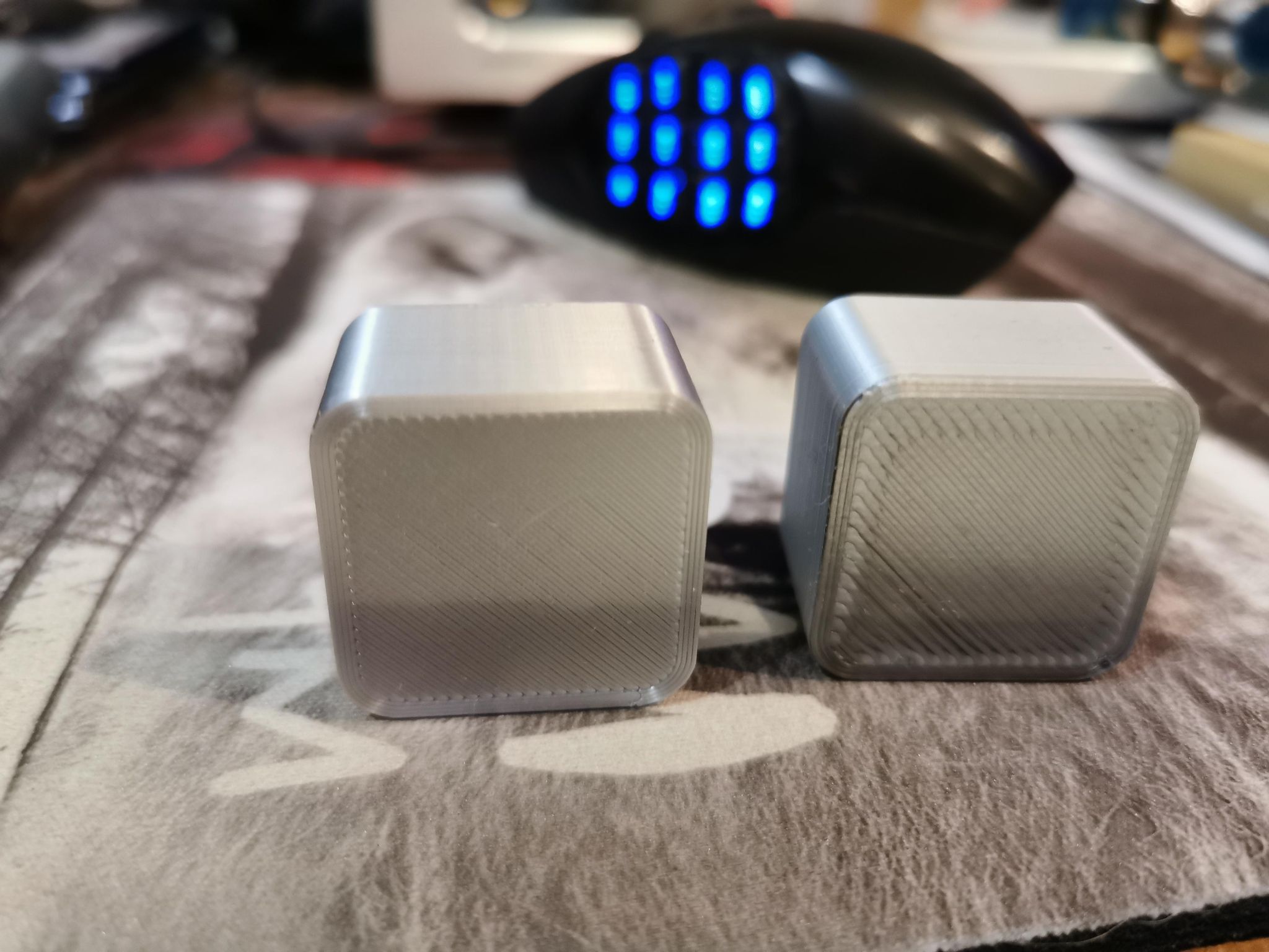

Doc2b Posté(e) Décembre 13, 2020 Auteur Partager Posté(e) Décembre 13, 2020 @MrMagounet@M1K3D0 beh voyez vous j'aime pas trop cet effet trop lisser, ça fait vraiment plastique fondu on dirait, après y a peut être des pièces qui seraient mieux avec mais c'est pas encore trop foufou dans ma vision des choses. J'ai fait un test de cube avec 2 fois moins de rétractation, et le cube est quand même vachement mieux imprimé. Je pense que je vais rester sur ça et me faire plaisir à imprimer é - 3 pour enlever ma frustration de rien pouvoir faire ahah mais en vrai il faut que j'améliore encore la qualité. Mais c'est clair que j'ai un problème sur les Y pour le ghosting, et le Z en est impacté d'une manière ou d'une autre. J'espère qu'avec les pièces que j'ai commandé pour tendre correctement les courroies ce sera mieux !! Lien vers le commentaire Partager sur d’autres sites More sharing options...
