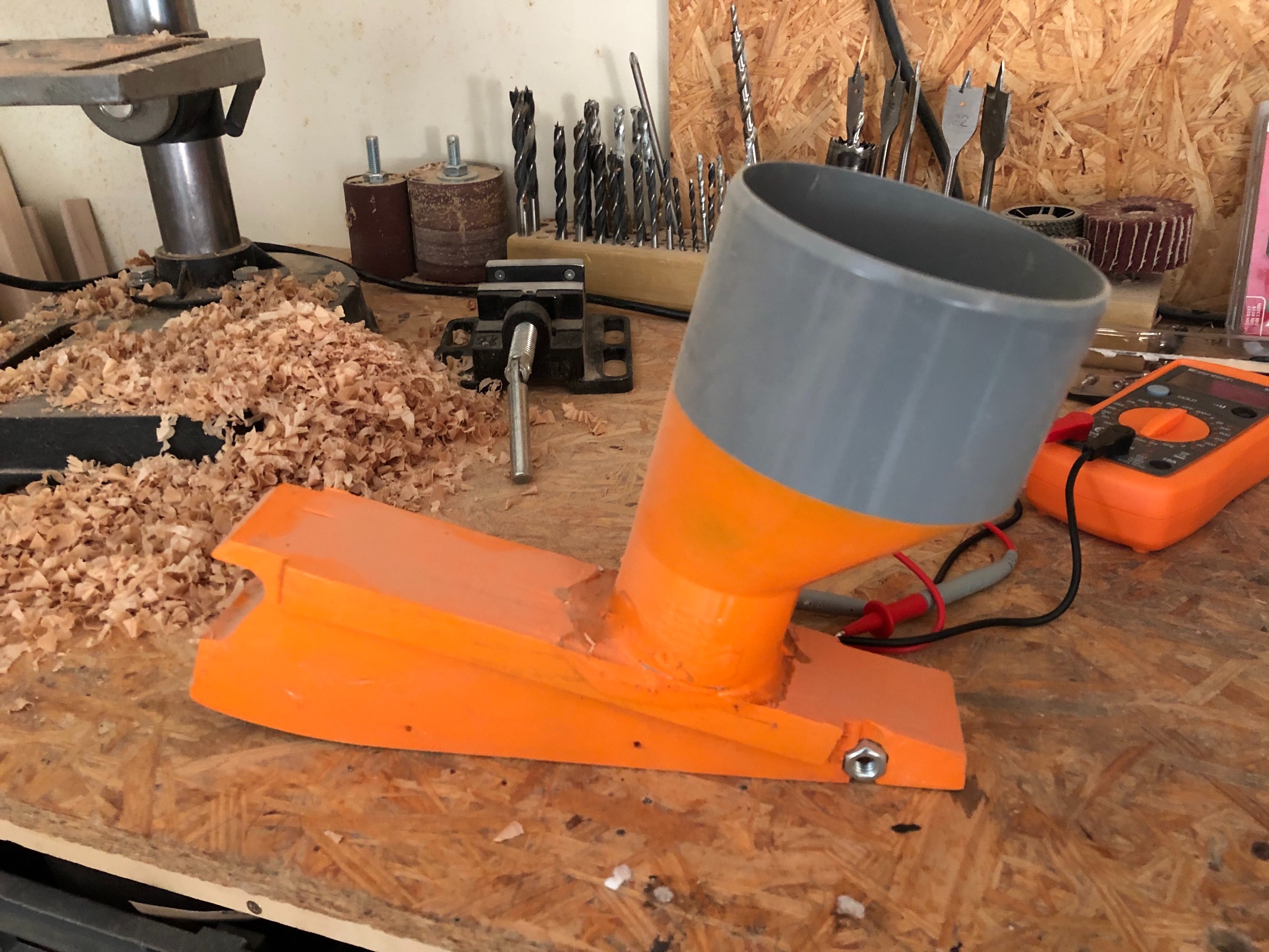

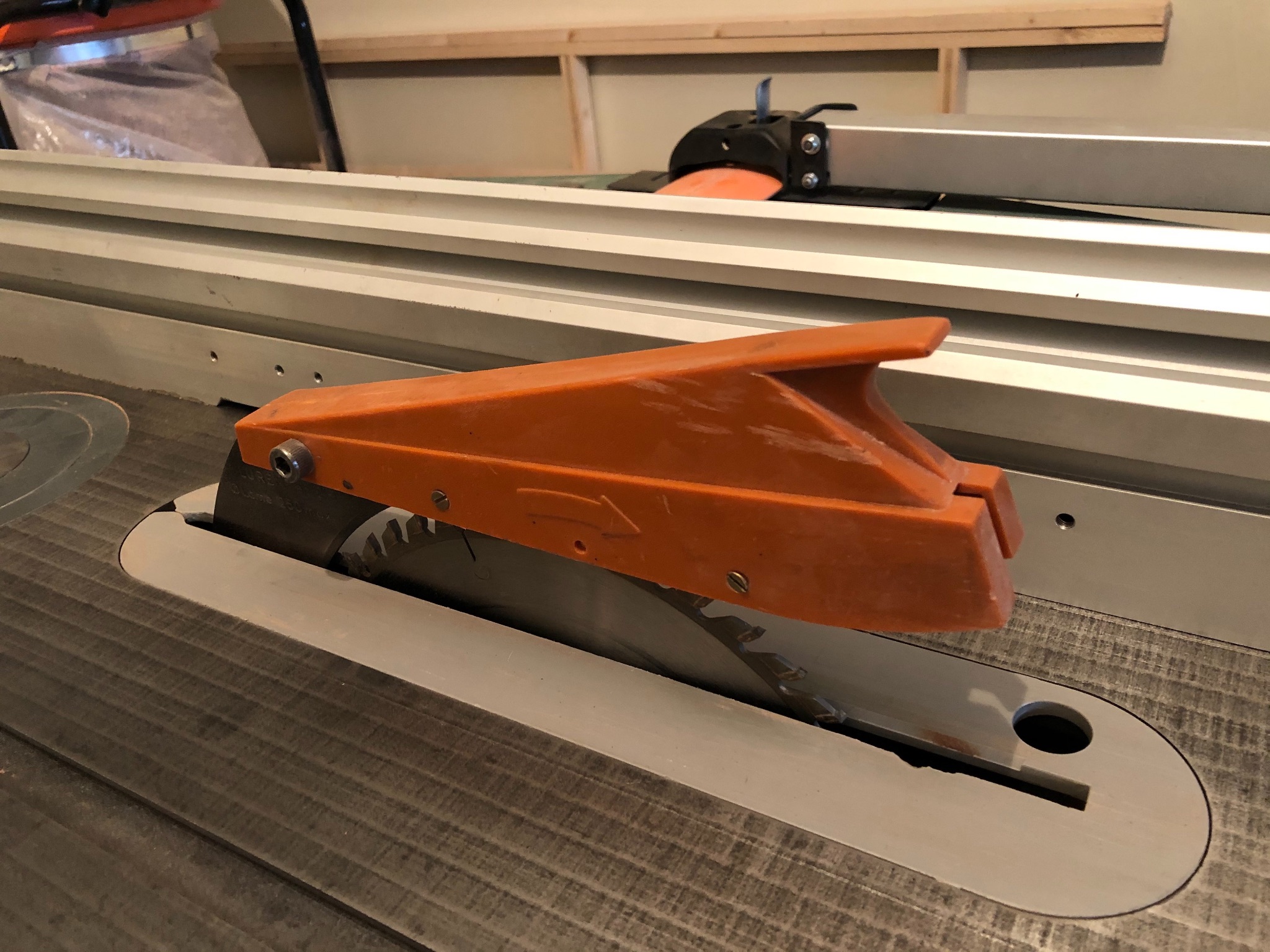

Alors concernant les "accessoires" d'aide au bricolage, j'en fais à foison, et notamment ces fameux raccords d'aspiration.
Le PLA est un bon candidat pour tout ce qui est gabarits, cales... car il est très rigide.
Le PETG est très bien pour les adaptateurs d'aspi, car il est plus souple (d'où sa solidité, différent de rigidité), et surtout car il n'est pas sujet au fluage comme l'est le PLA.
En clair une pièce en PLA que tu vas ajuster serrée marchera très bien aujourd'hui, mais si tu reviens demain ou dans deux jours, elle ne sera plus serrée, elle se déforme lentement sous la contrainte.
Le PLU je connais pas, tu parlais peut-être de TPU ? Dans ce cas c'est du flexible, c'est encore mieux, très souple donc très peu rigide et donc incassable, c'est parfait pour l'électroportatif, avec un ajustement bien serré il ne bougera plus. D'ailleurs les adaptateurs universels sont en TPU me semble-t-il. C'est très bien aussi pour tout ce qui est mors, étau, serre-joint, et même joints tout court (ça dépanne bien le dimanche quand la plomberie fait des siennes)... En revanche c'est très compliqué à imprimer sur une machine à bowden, comme la Ender 3. Certains filaments flexibles sont plus ou moins mou (dureté Shore), pas besoin d'un filament trop mou pour faire des adapteurs.
Personnellement je choisi la matière en fonction du besoin. Un gabarit jetable ? PLA recyclé pas cher. Un adaptateur d'aspi ? PETG ou TPU. Un mors ? TPU.
Mais en fonction de la situation et en connaissant les contraintes, toutes les combinaisons sont possible. Par exemple sur certaines machines il y a un verrouillage mécanique du tuyau d'aspiration, là je reste en PLA, c'est suffisant. Parfois je récupère des chutes de filament ABS du taf, donc j'en utilise aussi bien pour faire du gabarit jetable (gratuit), ou même des pièces fonctionnelles nécessitant l'utilisation d'ABS (chaleur). Il "suffit" de connaitre les propriétés de la matière, coût, rigidité, souplesse, résilience, fluage, tenue en température ou aux UV. Il n'y a pas une matière pour un type d'objet, mais une matière pour un ensemble de contraintes que va subir l'objet.
Et bien sûr, on peut aller plus loin que les simples raccords d'aspi. On peut aussi réparer ou améliorer nos outils. Réparer une manivelle d'un établi pliant ou lui fabriquer des clamps sur mesure. Réparer un serre-joint pompe dont la tête ou la poignée casse. Refaire une belle semelle pour une affleureuse qui a un peu trop vécu. Adapter une batterie d'une marque sur un outil d'une autre marque. Et je ne parle pas de tout ce qui est rangements, boites sur-mesure, casiers, diviseurs de séparation (il y en a jamais assez), clips ou crochets en tout genre pour l'outillage, les cables, la baladeuse.
