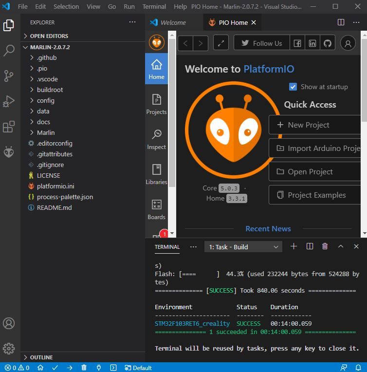

remibora Posté(e) Décembre 27, 2020 Partager Posté(e) Décembre 27, 2020 (modifié) Il y a 14 heures, poulpe69 a dit : Donc il me faudra mettre le fichier (je sais pas encore lequel lol) seul sur la carte SD afin que "l'imprimante" le détecte et l'installe si je comprends bien. C'est bien ça Il y a 14 heures, poulpe69 a dit : Par contre le Marlin 2.x lui il s'installe de la même manière ou c'est plus complexe? voici les manips à faire pour générer le firmware (fichier .bin) 1- tu installes VSCode et Platformio (voir ce tuto) + complément d'info ici si nécessaire 2- tu télécharges les sources de Marlin V2.0.7.2 dispo ici (trouvé sur cette page). 3- tu décompresses le dossier marlin 2.0.x directement sous C : 4- tu écrases le fichier platformio.ini par celui joint. 5- tu copies les autres fichiers joints dans le dossier C:\Marlin 2.0.x\Marlin (écrase les fichiers config*.h) 6- dans VisualCode, tu cliques sur: file-> open folder et tu choisis le dossier C:\Marlin 2.0.x\ 7- tu cliques sur Terminal->run Build task->platformio->build ça compile et si tout va bien, tu récupères le firmware_xxx.bin (xxx correspond à la date et l'heure de compilation) le plus récent dans le dossier des sources C:\Marlin 2.0.x\.pio\build\STM32F103RET6_creality platformio.iniConfiguration.hConfiguration_adv.h_Bootscreen.h_Statusscreen.h PS: j'ai fait l'hypothèse que tu n'avais aucune option (pas de Bltouch ou système équivalent, détecteur de filament,...) Modifié (le) Décembre 27, 2020 par remibora 1 Lien vers le commentaire Partager sur d’autres sites More sharing options...
poulpe69 Posté(e) Décembre 27, 2020 Auteur Partager Posté(e) Décembre 27, 2020 (modifié) Avant tout un ENORME merci. Je suppose que lorsque tu dis "tu écrases" ça veut dire je le remplace par celui que j'ais téléchargé. Les fichiers Bootscreen.h et Statusscreen.h vous où eux? Oui je n'ai pas de Bltouch ni détecteur de fin de filament (si un jour je veux les rajouter ca sera pas trop galère?) Les seules modif c'est le changement des ventilo, les impressions habituelle, le renforcement de la structure par des tiges filetées (Bosco), ajout de silenbloc sur les moteur, que du basic en fait. A part qu'elle sera peut être plus silencieuse je peut m'attendre a quel changement lors des impression ou même sur leur qualité? Modifié (le) Décembre 27, 2020 par poulpe69 Lien vers le commentaire Partager sur d’autres sites More sharing options...
remibora Posté(e) Décembre 27, 2020 Partager Posté(e) Décembre 27, 2020 (modifié) il y a une heure, poulpe69 a dit : Je suppose que lorsque tu dis "tu écrases" ça veut dire je le remplace par celui que j'ai téléchargé oui, c'est vrai que "remplacer", ça fait moins bourrin! il y a une heure, poulpe69 a dit : Les fichiers Bootscreen.h et Statusscreen.h vous où eux? Pareil que les config*.h, directement dans C:\Marlin 2.0.x\Marlin il y a une heure, poulpe69 a dit : si un jour je veux les rajouter ca sera pas trop galère? informatiquement non, électriquement, il faut faire attention (probablement inverser 2 broches) mais surtout, le BLTouch devra être opérationnel: beaucoup de "forumeux", ici notamment, ont eu des problèmes avec leur 1er achat et ont dû en acheter un 2nd. il y a une heure, poulpe69 a dit : A part qu'elle sera peut être plus silencieuse je peux m'attendre a quel changement lors des impression ou même sur leur qualité? tu pourras supprimer les silentblocs puisque les drivers de moteurs compenserons les défauts (tout comme les TL-smoother si tu en as). Le défaut de peau de saumon devrait disparaître. Tu devrais également pouvoir augmenter la vitesse d'impression sans perte de qualité. Modifié (le) Décembre 27, 2020 par remibora Lien vers le commentaire Partager sur d’autres sites More sharing options...

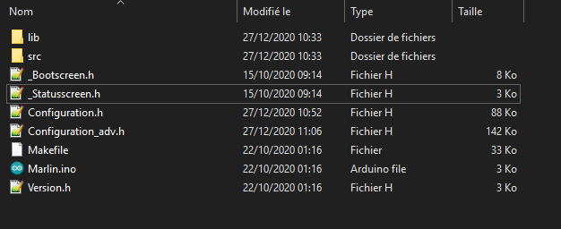

poulpe69 Posté(e) Décembre 27, 2020 Auteur Partager Posté(e) Décembre 27, 2020 Les 2 fichiers que je cherches dans Marlin n'y sont pas il faut les créer en fait c'est ca? Si oui je les colle dans le même dossier que où se trouvent Configuration.h et configuration_adv.h (du moins c'est ce que je comprends. Le Bltouch n'est pas une priorité de toute manière pour moi lol Pas de TL-smoother, dans un premier temps je laisserait les silentbloc si ils ne gênent pas le fonctionnement. Lien vers le commentaire Partager sur d’autres sites More sharing options...
remibora Posté(e) Décembre 27, 2020 Partager Posté(e) Décembre 27, 2020 il y a 23 minutes, poulpe69 a dit : Les 2 fichiers que je cherches dans Marlin n'y sont pas il faut les créer en fait c'est ca? Si tu parles de _Bootscreen.h et _Statusscreen.h, oui, c'est bien ça. Au final le dossier Marlin ressemble à ça: Lien vers le commentaire Partager sur d’autres sites More sharing options...
poulpe69 Posté(e) Décembre 27, 2020 Auteur Partager Posté(e) Décembre 27, 2020 (modifié) oui c'est bien ça, en fait on les créé ces 2 fichiers on les remplace pas. Ca sera en français au final sur l'imprimante? Je suppose que c'est fini Modifié (le) Décembre 27, 2020 par poulpe69 Lien vers le commentaire Partager sur d’autres sites More sharing options...
fran6p Posté(e) Décembre 27, 2020 Partager Posté(e) Décembre 27, 2020 (modifié) Il y a 23 heures, poulpe69 a dit : Par contre le Marlin 2.x lui il s'installe de la même manière ou c'est plus complexe? Il s'installe où: qui / quoi ? Il faut installer le logiciel Visual Studio code. Une fois celui-ci installé, on ajoute un complément, soit Platformio soit AutoBuildMarlin (qui installera Platformio s'il ne l'est pas déjà). Cette documentation de Bigtreetech en anglais explique ce qu'il faut faire et comment le faire. Ensuite, soit tu pars de Marlin officiel (tu récupères le fichier compressé à partir de leur Github) ou de mon dépôt, tu décompresses l'archive si possible à la racine de ton disque dur (pour éviter les chemin trop longs). Dans VSC+platformio, tu ouvres un projet qui pointe sur le dossier précédemment décompressé. Si tu pars du Marlin «vanilla», il faut faire toutes les modifications dans plusieurs fichiers (platformio.ini. configuration.h et configuration_adv.h) pour correspondre à ta carte mère et les caractéristiques de ton imprimante. ou plus simple avec mon dépôt où le travail est déjà réalisé. Ensuite, il faut lancer la compilation. Si elle marque SUCEED (succès) c'est bon. Il faut alors prendre le firmware issus de la compilation (répertoire Marlin\.pio\build\STM32F103RET6_creality) nommé firmware-AAAAMMDD-HHMMSS.bin (AAAAMMDD = 20201227 et HHMMSS=120823 par exemple pour une compilation ayant eu lieu le 27/12/2020 à 12h08min23s). Ce fichier .bin tu le mets sur la carte, tu introduis la carte SD dans son emplacement prévu, tu allumes et puis t'attends que le flashage se fasse et pis c'est tout PS: les fichiers de mon dépôt incluent le bootscreen et le statuscreen pour une CR10, pas de bltouch activé ni détection de fin de filament, l'affichage de l'écran est en français. Modifié (le) Décembre 27, 2020 par fran6p Lien vers le commentaire Partager sur d’autres sites More sharing options...
remibora Posté(e) Décembre 27, 2020 Partager Posté(e) Décembre 27, 2020 Il y a 3 heures, poulpe69 a dit : Ca sera en français au final sur l'imprimante? oui Il y a 3 heures, poulpe69 a dit : Je suppose que c'est fini oui, le fichier firmware xxx.bin est prêt. Si le firmware ne fonctionne pas, tu peux faire la manip à partir des sources de @fran6p, comme indiqué juste au dessus. Ce sera de la rigolade maintenant pour toi, monsieur le roi de l'info! Lien vers le commentaire Partager sur d’autres sites More sharing options...

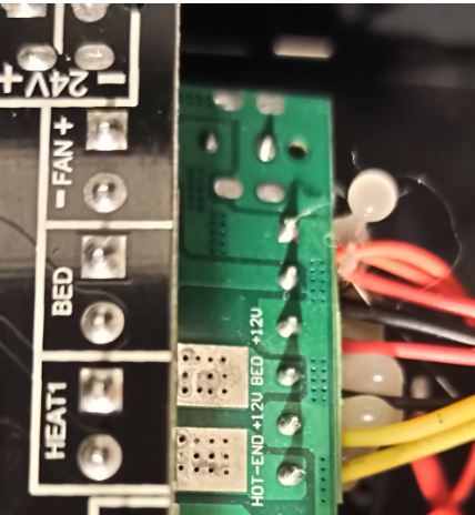

poulpe69 Posté(e) Décembre 29, 2020 Auteur Partager Posté(e) Décembre 29, 2020 (modifié) Il y a 22 heures, remibora a dit : oui, je confirme, même avec d'ailleurs... Pour mémoire, les drivers sont là. Oui c'est bon ils sont installés Juste pour info si ça sert a quelqu'un le câble est un câble USB B et non celui d'origine qu'il faut Bon j'ais des doutes sur le branchement des câbles. Dois je reporter exactement comme sur l'ancienne CM ou pas? Et vous êtes sur pour le passage en 12v automatiquement car je n'y vois aucune allusion sur la CM Modifié (le) Décembre 29, 2020 par poulpe69 Lien vers le commentaire Partager sur d’autres sites More sharing options...
remibora Posté(e) Décembre 29, 2020 Partager Posté(e) Décembre 29, 2020 Il y a 2 heures, poulpe69 a dit : Et vous êtes sur pour le passage en 12v automatiquement car je n'y vois aucune allusion sur la CM oui, t'inquiète: la tension de l'alimentation est convertie en 3.3V (et probablement en 5V à un étage intermédiaire) par un régulateur qui accepte jusqu'à 24V (voire plus) en entrée. La tension de l'alimentation est aussi directement utilisée pour la chauffe des éléments et le pilotage des ventilateurs, en pilotant un "interrupteur électronique" (transistor mosfet N) qui se "moque" de la tension qu'il a à piloter. Il y a 2 heures, poulpe69 a dit : Dois je reporter exactement comme sur l'ancienne CM oui: sortie bed sur bed et sortie hot-end sur Heat1. Comme se sont des résistances pures, il n'y a pas de polarité (= pas de sens). Par contre la sortie vers les ventilateurs est polarisée (le + sur le + et le - sur le -). Lien vers le commentaire Partager sur d’autres sites More sharing options...

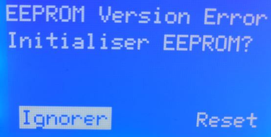

poulpe69 Posté(e) Décembre 30, 2020 Auteur Partager Posté(e) Décembre 30, 2020 (modifié) Bon dans ce cas il ne me reste plus qu'a l'allumer avec la carte et son fichier .bin dedans et voir si ça marche. Edit: Bon et bien j'ais un bel écran...... Tout bleu Je ne dois mettre que le fichier .bin sur la carte? (il fait seulement 256ko) Modifié (le) Décembre 30, 2020 par poulpe69 question supplémentaire Lien vers le commentaire Partager sur d’autres sites More sharing options...
remibora Posté(e) Décembre 30, 2020 Partager Posté(e) Décembre 30, 2020 (modifié) Il y a 5 heures, poulpe69 a dit : Je ne dois mettre que le fichier .bin sur la carte? (il fait seulement 256ko) oui, il doit être seul, sur une carte fraichement formatée de préférence. Voici le firmware compilé avec les sources de @fran6p. firmware-20201230-093331.bin Modifié (le) Décembre 30, 2020 par remibora Lien vers le commentaire Partager sur d’autres sites More sharing options...
poulpe69 Posté(e) Décembre 30, 2020 Auteur Partager Posté(e) Décembre 30, 2020 le chargement du fichier par l'imprimante prends combien de temps environ? Lien vers le commentaire Partager sur d’autres sites More sharing options...
remibora Posté(e) Décembre 30, 2020 Partager Posté(e) Décembre 30, 2020 Sur ma machine, autour de 30s. C'est pas rassurant comme question... 1 Lien vers le commentaire Partager sur d’autres sites More sharing options...
poulpe69 Posté(e) Décembre 30, 2020 Auteur Partager Posté(e) Décembre 30, 2020 Bon c'était bien mon fichier .bin qui n'était pas bon. Tu repasseras pour dire que je deviens une bête de concoure pour le flashage Bon je continu dans les questions et a devenir lourd du coup. Je fais quoi là? Lien vers le commentaire Partager sur d’autres sites More sharing options...
remibora Posté(e) Décembre 30, 2020 Partager Posté(e) Décembre 30, 2020 (modifié) Tu choisis le bouton Reset. Par contre, il faudra redéfinir les paramètres (calibration des moteurs, pid,...) il y a 5 minutes, poulpe69 a dit : Bon c'était bien mon fichier .bin qui n'était pas bon. Tu as utilisé le quel au final? celui que j'ai envoyé ce matin? Modifié (le) Décembre 30, 2020 par remibora Lien vers le commentaire Partager sur d’autres sites More sharing options...
