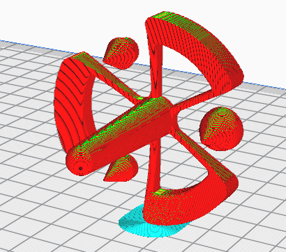

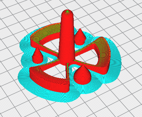

MrPersonne Posté(e) Décembre 27, 2020 Posté(e) Décembre 27, 2020 Bonjour, j'ai récemment imprimé une petite toupie, dont je joint une image via cura : l'impression est avec une précision de 0.2 et le remplissage était de 20%, ce que je pensais largement suffisant pour un petit objet. résultat, 1h environs après l'impression, la toupie tombe d'environs 1m20 et se brise net à 2 cm du centre. Ma question est la suivante comment aurais-je pus rendre cette pièce plus résistante, cela s'applique aussi bien pour n'importe quel pièce fragile. J'avais pensé a mettre la toupie ainsi : (avec des supports) Ce qui rend l'axe de rotation infiniment plus résistant, mais ce qui rend aussi les pales bien plus fragiles, car le sens des couches change. quelqu'un aurait une technique permettant de consolider une pièce ? Excluant sans doute le fait de mettre le remplissage a 100%... Merci beaucoup
