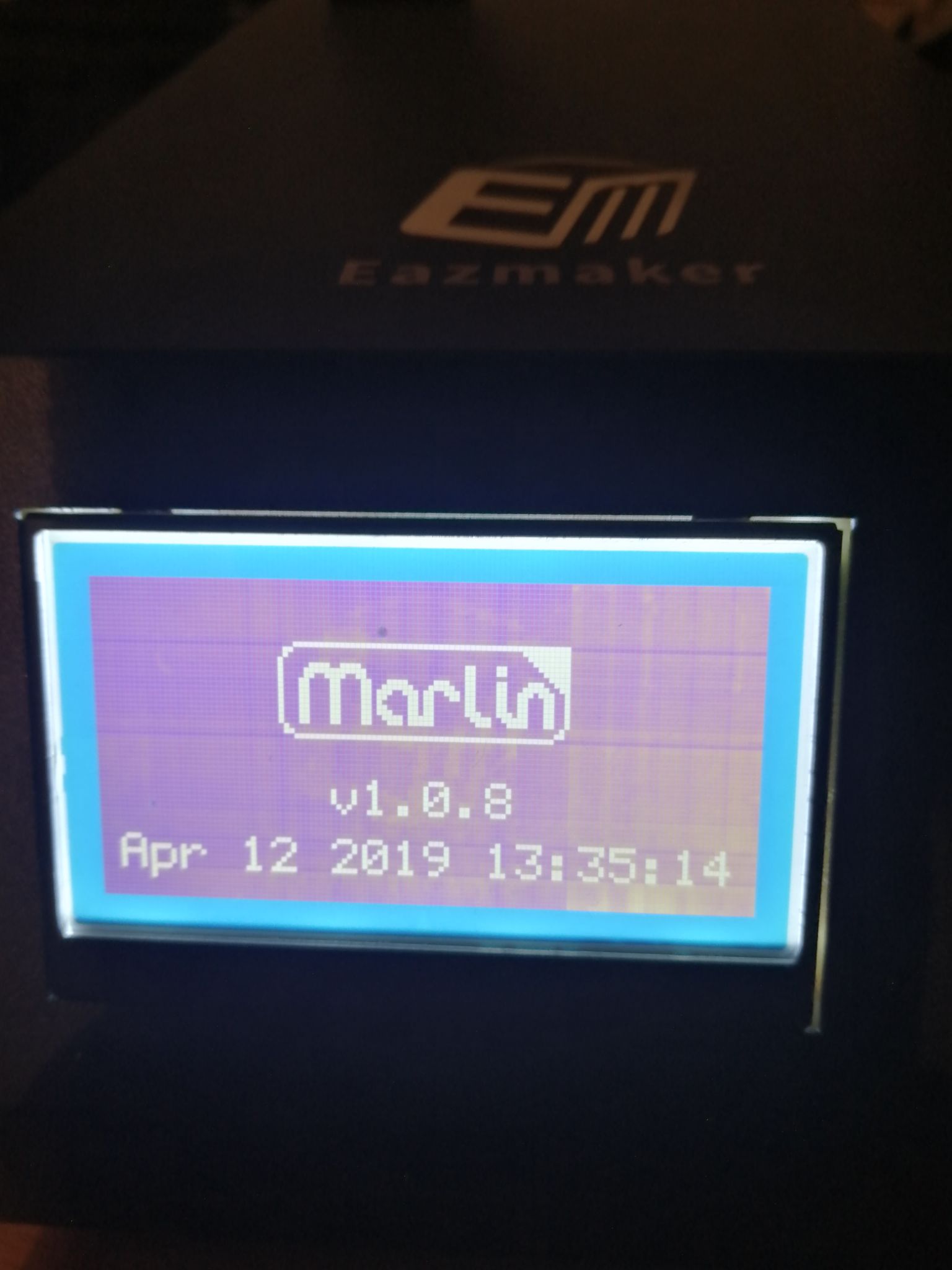

remibora Posté(e) Janvier 1, 2021 Posté(e) Janvier 1, 2021 Salut et bonne année 2021 , Je me demande de plus en plus si tu ne serais pas l'unique possesseur au monde de cette machine vue l'absence totale d'infos d'utilisateur de cette machine. Avec un peu de chance elle vaudra des millions dans 10ans, qui sait... Plus sérieusement, c'est vrai que la mise à jour du firmware est très dangereux si tu n'as pas une sauvegarde du firmware actuel. La seule solution sécurisante se serait de remplacer la carte par une version standard et connue.
john31380 Posté(e) Janvier 1, 2021 Auteur Posté(e) Janvier 1, 2021 Bonne année à vous aussi. Et non je suis pas le seul à l'avoir ^^ https://www.lesimprimantes3d.fr/test-eazmaker-m18-20190723/ Le soucis c'est que trop galère pour un débutant complet (même si j'ai passé les dernieres soirées à essayer de comprendre comment lancer une impression perso et du coup l'utilité d'ultimaker Cura par exemple et la génération du gcode ^^) demain une pote me donne une "chute" de pla d'environ 4m qui traine au fablab actuellement fermé et ils se débarassent de quelques trucs. Du coup je tenterai d'imprimer un kazoo car d'après le logiciel seul 3.70m sont nécessaires ^^. D'ailleurs autre truc bizarre que j'ai tilté sur l'écran, là ou d'autre ont la date et heure ou la durée d'impression, moi j'ai ceci "S00:00 E00:00". J'espère vraiment que la personne qui a rédigé l'article verra ce topic et acceptera de m'aider ^^ (a moins que la personne soit devenue folle et ne veuille plus entendre parler de cette imprimante XD) voici le lien de la pièce que j'imprimerai https://www.thingiverse.com/thing:3114202

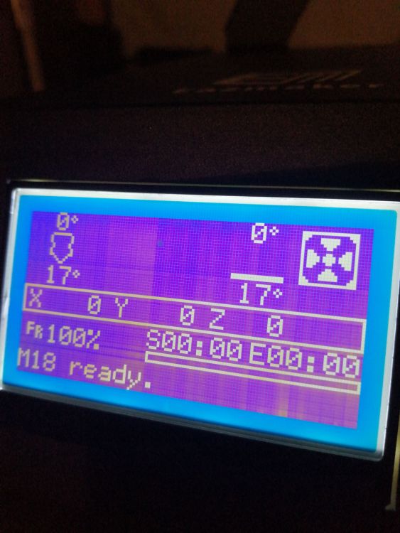

remibora Posté(e) Janvier 1, 2021 Posté(e) Janvier 1, 2021 Imprimer 2 pièces qui nécessitent un ajustement pour pouvoir se visser entre elles, sans avoir de rab de filament, sur une machine pas encore calibrée... comment dire, je ne trouve plus le mot... ah! oui suicidaire! c'est ça! il y a 14 minutes, john31380 a dit : là ou d'autre ont la date et heure ou la durée d'impression, moi j'ai ceci "S00:00 E00:00". D'où l'utilité de mettre à jour le firmware... il y a 17 minutes, john31380 a dit : J'espère vraiment que la personne qui a rédigé l'article verra ce topic et acceptera de m'aider ^^ (a moins que la personne soit devenue folle et ne veuille plus entendre parler de cette imprimante XD) Le plus simple, c'est d'essayer de contacter la personne ( @slayer-fr )en MP par exemple. Déjà, en écrivant son nom, il vient de recevoir une notification...

remibora Posté(e) Janvier 1, 2021 Posté(e) Janvier 1, 2021 il y a 11 minutes, john31380 a dit : quand j'ouvre cura, l'imprimante n'existe pas dans la liste des imprimantes référencées ... Pour la U20, il a fallu attendre des mois pour quelle apparaisse, alors ton ovni... de toute façon, la présence ou non de l'imprimante dans la liste n'est pas grave puisque tu peux paramétrer ta propre machine en choisissant "custom". C'est ce que j'avais dû faire au début... il y a 14 minutes, john31380 a dit : J'ai ajouté la photo avec le firmware qui apparait et celle de l'écran principal. V 1.0.8, Arf! y'a des vendeurs qui s'embêtent pas avec les mises à jour... J'y repense, y'avait même pas un jeu de clé hexagonale, livré avec la machine, pour démonter le capot?
john31380 Posté(e) Janvier 1, 2021 Auteur Posté(e) Janvier 1, 2021 alors perso j'ai utilisé les parametres de la CR-10s vu que c'est la même ^^ sinon il y a bien un jeu de cles mais aucune n'a la bonne taille pour les vis du capots, il y a ce qu'il faut pour les roulettes, le chassis et les équerres mais c'est tout ... et oui vraiment chiant les mises à jours. Surtout que l'article a plus d'un an, moi je l'ai eu cette année donc en toute logique j'aurai du avoir une version equivalente ou plus récente mais non j'ai une version inférieure XD
john31380 Posté(e) Janvier 1, 2021 Auteur Posté(e) Janvier 1, 2021 C'est ça ^^ Enfin au moins elle démarre, l'auto home fonctionne, les endstops fonctionnent (uniquement en auto home, je comprends pas pourquoi m'enfin tant que ca marche), les amortisseurs sont remis en place, tout à été mis de niveau. Me manque que le plastique et la mise à jour en fait ^^. et savoir faire les réglages pour avoir de magnifiques impressions XD, dommage que j'ai pas l'auto leveling
