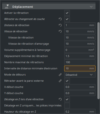

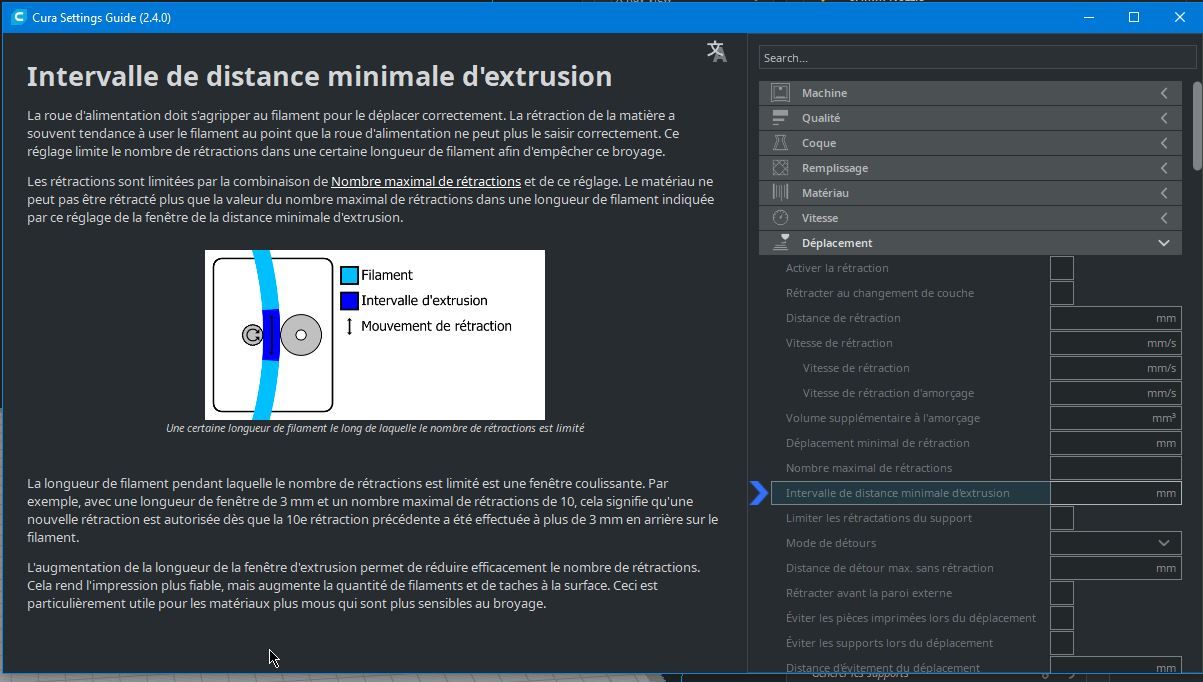

Gl0ux Posté(e) Janvier 8, 2021 Auteur Partager Posté(e) Janvier 8, 2021 Il y a 1 heure, Maya35 a dit : Ta vitesse de rétraction ne serait pas trop importante faisant patiner l'extrudeur sur le filament ? c'est exactement ça la vitesse de l’extraction est trop élever ! Il y a 1 heure, Idealnight a dit : Je te l'ai dis tu es en direct drive à mon avis t'es encore trop élevé dessus, test 25mm/s en vitesse et 1.5 en distance. peux-ton faire les réglage directement dans l'EEPROM de la Cr10 ? Lien vers le commentaire Partager sur d’autres sites More sharing options...
Idealnight Posté(e) Janvier 8, 2021 Partager Posté(e) Janvier 8, 2021 Je ne sais pas logiquement cela se met dans le gcode, c'est toi qui défini ces paramètres dans le slicer. Lien vers le commentaire Partager sur d’autres sites More sharing options...
Maya35 Posté(e) Janvier 8, 2021 Partager Posté(e) Janvier 8, 2021 (modifié) Citation Le gros problème venais du réglages Steps/mm. Je l’ai modifié ma valeur 382.14 par 421,61 Il était à combien avant que tu y touche et maintenant il est à combien ? Citation peux-ton faire les réglage directement dans l'EEPROM de la Cr10 ? Non pas de sens, paramètre de ton slicer qui va injecter les lignes de gcode kivabien au endroit ou la rétractation est "nécessaire" Modifié (le) Janvier 8, 2021 par Maya35 Lien vers le commentaire Partager sur d’autres sites More sharing options...

Idealnight Posté(e) Janvier 8, 2021 Partager Posté(e) Janvier 8, 2021 (modifié) Alors dans cura a droite tu as les options. Fais les 3 petits barres en haut a droite ou la roue crantée pour pouvoir afficher plus d'options si nécessaire. Dans la section déplacement, tu as la possibilité de définir la vitesse et la distance de rétraction, c'est là ensuite se sera enregistré dans ton fichier pour que l'imprimante sache ce qu'elle doit faire. Modifié (le) Janvier 8, 2021 par Idealnight Lien vers le commentaire Partager sur d’autres sites More sharing options...
Gl0ux Posté(e) Janvier 8, 2021 Auteur Partager Posté(e) Janvier 8, 2021 Ha j’ai un conflit avec ces réglages Envoyé de mon iPhone en utilisant Tapatalk Lien vers le commentaire Partager sur d’autres sites More sharing options...

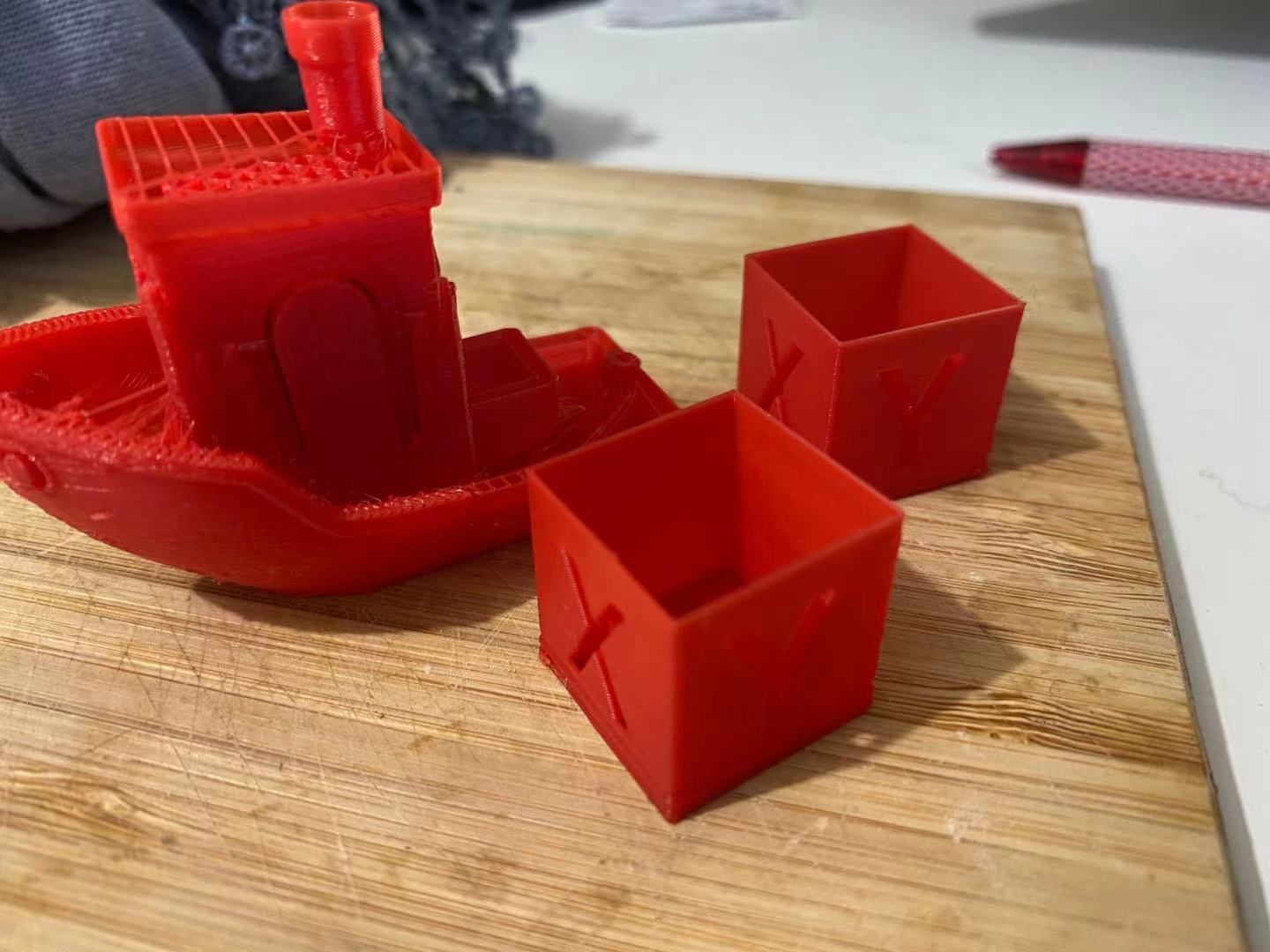

Gl0ux Posté(e) Janvier 10, 2021 Auteur Partager Posté(e) Janvier 10, 2021 Merci pour tous vos bon conseils ! en faisant les réglages le fil est resté bloqué et j’ai galérer a l'enlever de l'extruder !!! Je me suis aperçu que j'avais mal enfoncer le câble ptfe a la buses, provoquant un bouchon ! J'ai donc tout refait ça au propre, réglages Steps/mm, nettoyage, calibrage du plateau et colle UHU N'ayant pas encore de pied à coulisse, pour la suite des réglages via ce tuto, j'ai décidé de refaire des tests. Là encore ce n’est pas concluant, il me manque les dessus de mes pièces. Je reprendrais mes réglages dès que je recevrais mon pied a coulisse. Lien vers le commentaire Partager sur d’autres sites More sharing options...

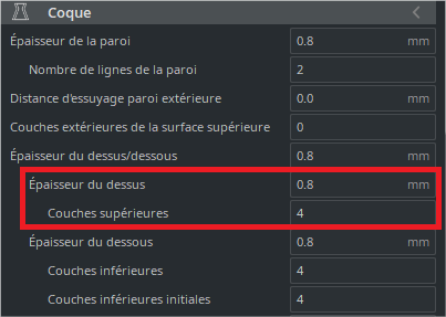

Pyroa Posté(e) Janvier 11, 2021 Partager Posté(e) Janvier 11, 2021 Si il te manque le dessus des pièces c'est que ce paramètre : Est à zéro. Lien vers le commentaire Partager sur d’autres sites More sharing options...
Gl0ux Posté(e) Janvier 11, 2021 Auteur Partager Posté(e) Janvier 11, 2021 Merci Pyroa, j'ai remis a jour Cura, vérifier les paramètres et il y a de l’amélioration. j'ai encore ces fil d'ange surement du a la rétractation ! J’attend toujours mon pied a coulisse pour faire mes réglage et je vous tiens au courant ! Lien vers le commentaire Partager sur d’autres sites More sharing options...

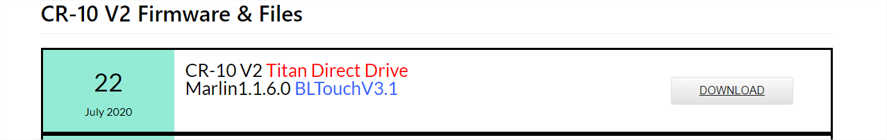

fran6p Posté(e) Janvier 11, 2021 Partager Posté(e) Janvier 11, 2021 Le 09/01/2021 at 19:36, Pyroa a dit : Concernant le firmware, c'est le seul que j'ai trouvé pour la V3 La V3 est une V2 avec direct-drive et extrudeur Titan. Il n'y a que deux modifications à effectuer aux fichiers de configurations proposés par les exemples de configuration de Marlin pour la CR10-V2 (ce sont mes fichiers de conf ) . Inverser le sens de rotation du moteur de l'extrudeur et modifier le pas de l'extrudeur (de 93 à 415). Tu peux consulter mon sujet : Lien vers le commentaire Partager sur d’autres sites More sharing options...
Pyroa Posté(e) Janvier 11, 2021 Partager Posté(e) Janvier 11, 2021 (modifié) Il y a 2 heures, fran6p a dit : La V3 est une V2 avec direct-drive et extrudeur Titan. Il n'y a que deux modifications à effectuer aux fichiers de configurations proposés par les exemples de configuration de Marlin pour la CR10-V2 (ce sont mes fichiers de conf ) . Inverser le sens de rotation du moteur de l'extrudeur et modifier le pas de l'extrudeur (de 93 à 415). Tu peux consulter mon sujet : Merci beaucoup J'avais vu ce post mais là on commence à rentrer dans des modifications très techniques et je ne voulait me lancer dans ce genre de choses avant de bien maitriser la bête ainsi que les paramètres du slicer. Je sais j'en ai pour des lustres Il est dans mes favoris car je compte bien y revenir [►Edit] Je viens de voir ca sur le site Creality (creality3dofficial.com) et pas (www.creality.com) mais qui est qui là dedans ??? Je testerais à l'occasion Modifié (le) Janvier 11, 2021 par Pyroa Lien vers le commentaire Partager sur d’autres sites More sharing options...
