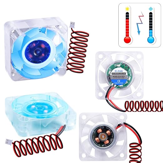

Il y a 19 heures, bigbear67 a dit :
J'ai changer tous les ventilateur pour des silencieux.
Attention à celui qui refroidit la radiateur de la tête, s'il n'a pas de pression et débit d'air suffisant, tu risques un colmatage de la tête, Par exemple les Noctua (qui n'existent pas en 24V dans cette taille) bien que silencieux sont souvent source de problèmes, Un bon Sunon est plus efficace, existe en 24V et coûte bien moins cher et en plus pas forcément plus bruyant qu'un Noctua.
Lien vers le commentaire
Partager sur d’autres sites
Il y a 17 heures, fran6p a dit :
Ok noté
j'ai pris des GeeekPi sans Brosse DC 24V 2 Broches, 40 x 40 x 10 mm
chez amazon
juste mis à l'enver la première fois mais j'ai de suite remarquer qu'il me soufflait sur les doigts🤣
Modifié (le) par bigbear67

Presque mais la 4.2.2 peut être équipée suivant la fabrication de 5 pilotes différents  seul le marquage au feutre sur le connecteur SD permet de le savoir (sans ôter le mini radiateur sur un pilote) :
De plus cette version de carte comporte un problème que nombre d'utilisateurs ont rencontré: un défaut de refroidissement conduisant à des pertes de pas et donc des décalages dans les impressions (seule vraie solution connue: remplacer par une v4.2.7).

il y a 6 minutes, Abysskhan a dit :
tu parles d'un refroidissement de la CM ?
Oui et plus précisément des pilotes. Dans la section Creality ce sujet a déjà été abordé plusieurs fois.
Si tu comprends l'anglais, ce post de Reddit ou les forums de Creality (19 pages 😱🤔)
