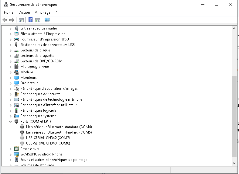

Avant d'installer le slicer, ouvres le gestionnaire de périphérique => dans le menu "Affichage" sélectionne "afficher les périphériques cachés", puis clique sur "Ports (COM et LPT)" (screenshot plus bas) notes les ports déjà utilisés par ton système.
Installation de MatterControl => le programme va te proposer d'installer les drivers pour communiquer avec l'imprimante : accepte, installes les avec l'imprimante non connectée au PC, et surtout une fois fait il faut systématiquement redémarrer le PC (l'install ne va pas forcément te le proposer).
Une fois le PC redémarré, tu connecte l'imprimante sur le PC avec le câble USB, tu mets l'imprimante en route ET TU ATTENDS que Windows détecte l'imprimante (tu vas entendre le bip caractéristique de WIndows).
Imprimante détectée par Windows, ouvres le gestionnaire de périphérique, puis Port COM (et LPT) et notes les ports qui n'étaient pas utilisés avant l'installation. Pour moi ce sont USB-SERIAL CH340 (COM7) et USB-SERIAL CH340 (COM8).  Le CH340 correspond à l'électronique de ta carte mère, tu aura peut-être autre chose, l'essentiel est de connaitre les ports COM utilisé (COM7 & COM8 pour moi) => si MatterControl ne détecte pas automatiquement ton imprimante,  les connaitre va te servir a configurer manuellement la connexion à l'imprimante.

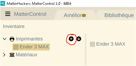

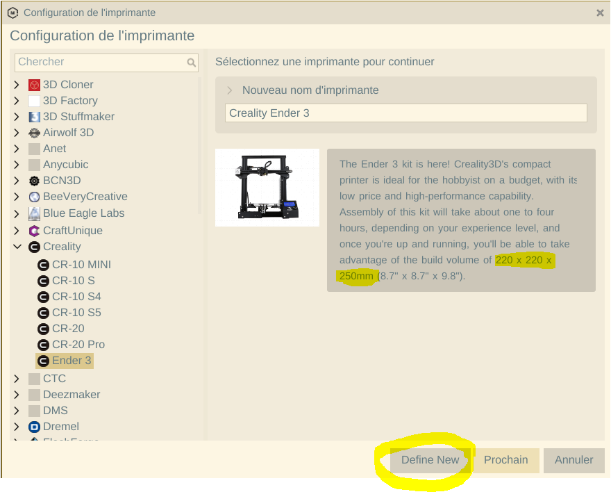

Ensuite tu lance MatterControl => Il faut ajouter ton imprimante (je ne me rappelle plus si le programme le propose à son 1er lancement) en cliquant dans l'onglet "Harware" ou "Matériel" si tu as passé MatterControl en Français.
Cliques sur le petit icône + , sélectionne "Creality"et ajoutes ton Ender 3.
Vérifies que la taille du BED est bonne... Avec mon Ender3 Max j'ai un plateau de 300x300x340, j'ai dû modifier la config.
Si la taille du BED est bonne tu fais "Prochain", si tu dois la modifier tu fais "Define New" pour créer un modèle perso.
Fais les réglages nécessaires et valide la création de l'imprimante.

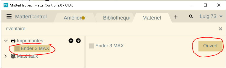

Une fois créée, l'imprimante s'affiche dans la liste des imprimantes.
Cliques sur son nom, un bouton "Ouvert" va s'afficher en bout de ligne => cliques dessus pour ouvrir un espace de travail.
Dans l'espace de travail, à gauche il y a un bouton "Relier" => un clic dessus te permet de relier le programme à ton imprimante à l'aide d'un assistant.
Si la détection automatique échoue (ça arrivera si tu n'as pas attendu que Windows détecte l'imprimante, ou si tu n'as pas installé les drivers), tu peux le faire manuellement.
Dans ce cas il faudra renseigner le port COM utilisé pour communiquer avec l'imprimante (COM7 ou COM8 pour moi, voir le screenshot plus haut)

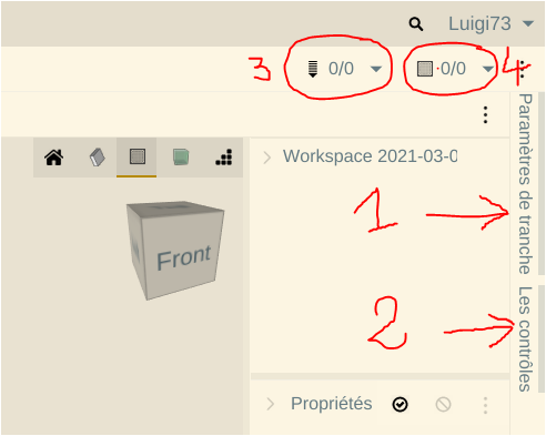

Un fois la liaison établie, toujours sur l'espace de travail, en haut à droite de l'affichage :
cliques en 1 (onglet latéral vertical) pour régler le tranchage (données filament, températures, vitesse, etc...)

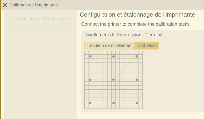

cliques en 2 pour ouvrir la popup du nivellement du BED (dans Etalonnage, cliques sur "A" de la ligne "Calibrage de l'imprimante"
En 3 s'affiche en permanence et en direct live la température de la buse
En 4 température "live" du BED
Pour le nivellement, le clic sur le "A" lance un assistant : il suffit de suivre à la lettre les instructions qu'il affiche...
Le Bed leveling va se faire sur 9 points du Bed, avec 3 réglages par point :
- 1er réglage, précision à 1 mm = la feuille de papier 80g (ou la cale d'épaisseur) doit légèrement forcer (à peine !!!) mais sans bloquer. Tu descends ou monte la buse avec les bouton "Z". Quand c'est bon, tu fais 1 SEULE FOIS "Z+" (pour remonter la buse d'1 valeur), et tu fais "Poursuivre". Si tu n'arrives pas à faire légèrement forcer la feuille de papier, c'est que le Bed est trop bas => remontes le un poil avec la molette de réglage.
2ième réglage, précision à 0,10 = même principe que ci-dessus.
3ième réglage, précision à 0,01 = même principe que ci-dessus. "Poursuivre" fait passer au point de réglage suivant.
Attendu que modifier la hauteur d'un coté du plateau va influer (un peu) sur tous les autres cotés, il est préférable de relancer au moins un second Bed leveling...
Le risque si tu ne le fais pas : qu'un coté du Bed soit un poil trop haut, avec une buse qui va rayer le dessus du Bed et s'abîmer, et une impression qui ne se fera pas correctement...

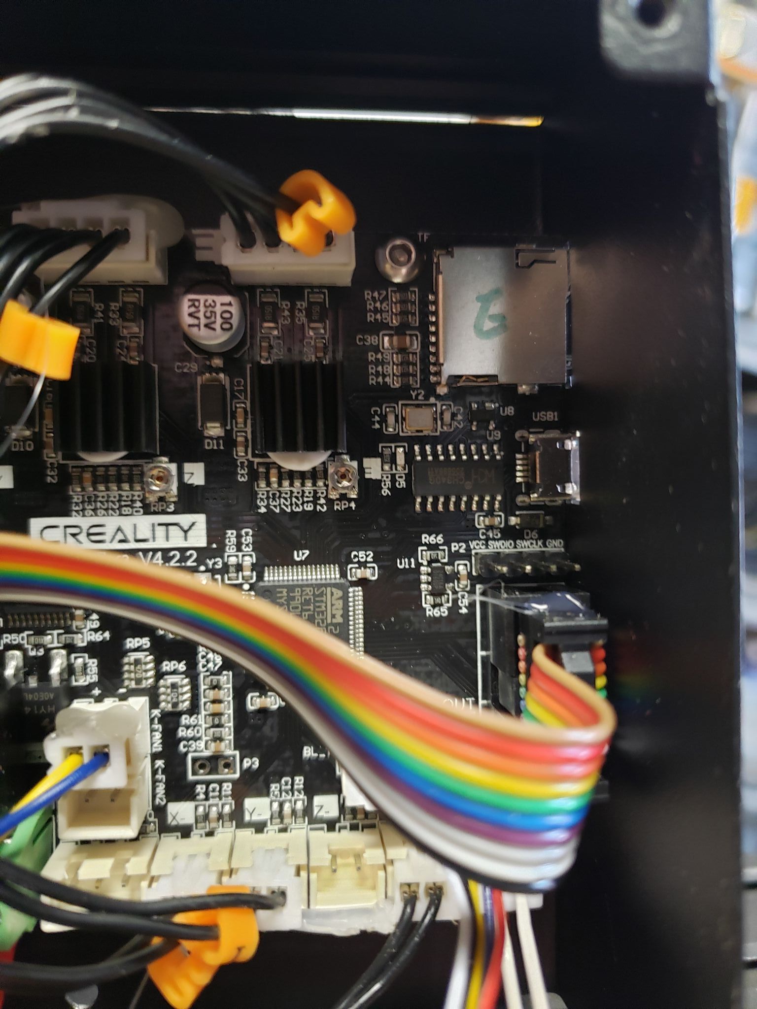

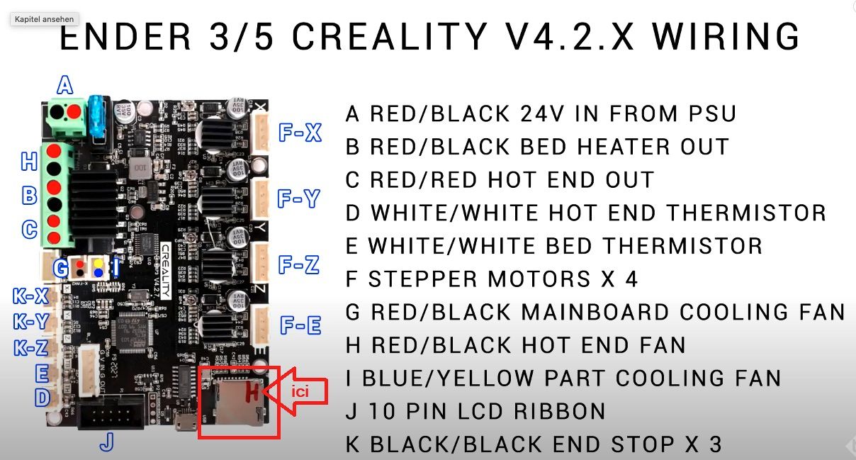

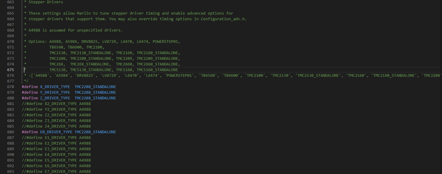

Cette carte peut avoir plusieurs pilotes (A4988, HR4988, TMC2208, TMC2209, TMC2225). Sans enlever les radiateurs sur  ceci, après ouverture du boitier on peut «savoir» lesquels sont installés (d'après TH3D). Sur le lecteur de carte SD, il y a une lettre écrite au marqueur :
887243937_v4.2.X-indication-pilotes-installs.thumb.jpg.53f9e8abb20fa8697691c05a395f770f.jpg
  • C = HR4988
  • E = A4988
  • A = TMC2208
  • B = TMC2209
  • H = TMC2225
Bonsoir Fran6P
Sur ma CM, J'ai la lettre G (CM 4.2.2). A part me dire que j'ai un ventilateur pour refroidir la CM (que je ne peut pas manquer en ouvrant le boitier), ca ne me dis rien sur les types de driver pour mes Steppers ??
Modifié (le) par PierreG
Ça ressemble plutôt à un «C» 😉 .
Actuellement quand elle fonctionne tu l'entends bien. surtout lors de déplacements ?
Oui je l'entend bien !!   😆
C'est vrai que ca pourrais être un "C"....
Merci....    Je présume que le jour où je serai tanné de l'entendre ronronner, je pourrai changer la CM pour une autre avec les bons Driver ??   (ou installer des TL-smoothers ?)

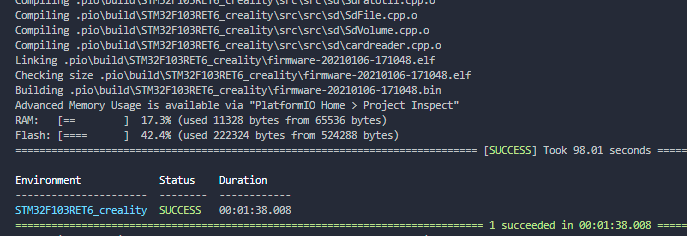

Je compile un nouveau firmware avec ces pilotes:
firmware-20210106-171048.bin 217 Ko · 49 downloads
Après avoir flashé un nouveau firmware, n'oublie pas de remettre à zéro l'EEPROM via le menu du boitier «Restore settings» (= M502 + M500).
Le résultat de la compilation :

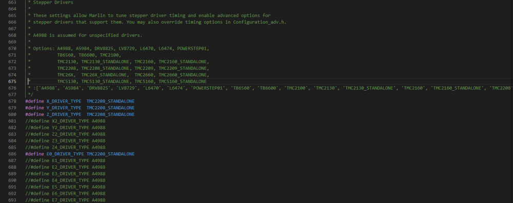

à ma première compilation j'ai oublié de modifier la valeur par défaut pour un TMC 2225 => les moteurs tournaient correctement (dans le bon sens), mais au démarrage la tête d'impression se déplaçait au 1er point de contrôle du bed leveling puis plus rien ne se passait...
Si je lançais une impression test sans bed leveling de départ, même chose : la tête d'impression se déplaçait au point de départ, mais à une mauvaise position sur le plateau, puis se positionnait pour débuter l'extrusion, et tout s’arrêtait là sans aucun début d'extrusion...
Dans les 2 cas le premier déplacement de la tête d'impression n'arrivait pas à la "bonne" position de départ...
Le déplacement pas à pas de la tête d'impression ne fonctionnant pas correctement, il était évident que sauf panne mécanique le problème provenait du pilote des steppers...
J'ai recompilé avec le bon pilote (TMC 2225), puis reflashé => tout est rentré dans l'ordre, le bed leveling s'est déroulé sans encombre, l'impression de test aussi...
