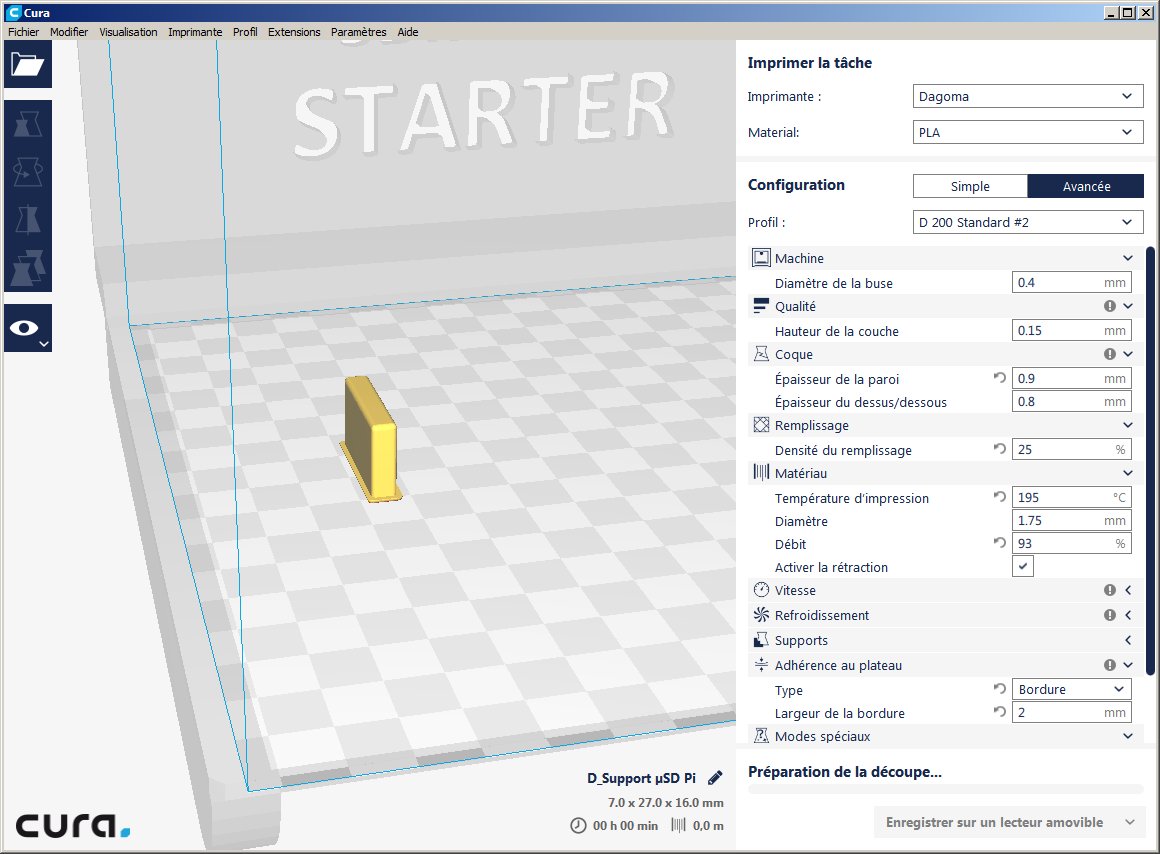

Wrmaeleun Posté(e) Juin 8, 2016 Posté(e) Juin 8, 2016 J'ai téléchargé hier la version 2.1.2 de CURA. Elle a l'air intéressante, la gestion des profils est plutôt bien faite... Nos bidouilleurs ont déjà mis le nez dedans ? Avez-vous des retours ?
anthonyst91 Posté(e) Juin 8, 2016 Posté(e) Juin 8, 2016 L'interface est beaucoup plus claire que les précédentes versions, et aucun problème avec les pièces que j'ai slicé et imprimées. Après je n'ai eu le temps d'imprimer que des petites pièces pour le moment ; à voir si le slicing est un peu plus intelligent sur les grosses pièces 1
Wrmaeleun Posté(e) Juin 8, 2016 Auteur Posté(e) Juin 8, 2016 C'est vrai que l'interface est bien pensée... On peut aussi faire des réglages différents pour chaque pièce posée sur le plateau, plutôt utile !!!

Kharr Posté(e) Juin 11, 2016 Posté(e) Juin 11, 2016 (modifié) Bonjour à tous, l'un de ceux ayant réussi à créer un profil valable pour la D200 peut-il poster son fichier .json histoire de voir les modifications à effectuer dans le fichier ? De mon côté j'ai pu générer un gcode sous Cura 2.1 mais je ne parviens pas à régler l'offset comme @jamesdedij (ça imprime mais trop haut). Et dans le même temps, le palpeur inductif n'est pas activé (pas de séquence de palpage lors du lancement de l'impression). Des pistes à ce propos ? Ci-dessous mon fichier .json modifié mais pas opérationnel : Révélation { "id": "prusa_i3_xl", "version": 1, "name": "Prusa i3 xl", "manufacturer": "Other", "author": "Other", "icon": "icon_ultimaker2.png", "platform": "prusai3_xl_platform.stl", "file_formats": "text/x-gcode", "inherits": "fdmprinter.json", "overrides": { "machine_heated_bed": { "default": false }, "machine_width": { "default": 200 }, "machine_height": { "default": 200 }, "machine_depth": { "default": 200 }, "machine_center_is_zero": { "default": false }, "machine_nozzle_size": { "default": 0.4 }, "material_diameter": { "default": 1.75 }, "machine_nozzle_heat_up_speed": { "default": 2.0 }, "machine_nozzle_cool_down_speed": { "default": 2.0 }, "machine_head_shape_min_x": { "default": 15 }, "machine_head_shape_min_y": { "default": 40 }, "machine_head_shape_max_x": { "default": 15 }, "machine_head_shape_max_y": { "default": 115 }, "machine_nozzle_gantry_distance": { "default": 35 }, "machine_gcode_flavor": { "default": "RepRap (Marlin/Sprinter)" }, "machine_start_gcode": { "default": ";Genere par Cura-15-04 pour Discovery200 avec Buse S1;Basic settings: Layer height: {layer_height} Walls: {wall_thickness} Fill: {fill_density} ;Print time: {print_time} ;Filament used: {filament_amount}m {filament_weight}g ;Filament cost: {filament_cost} ;M190 S{print_bed_temperature} ;Uncomment to add your own bed temperature line ;M109 S{print_temperature} ;Uncomment to add your own temperature line G91 ;relative positioning G1 Z7 G90 ;absolute positioning G28 X M109 S{print_temperature} G28 X G28 Y G01 X20 Y100 G28 Z G29; Detailed Z-Probe G92 Z3 G91 ;relative positioning G1 Z-0.1 ; OFFSET de reglage hauteur de buse (l'offset peut etre positif ou negatif -ex: Z0.5 ou Z0.1 ou Z-0.4 ou Z-1.3) ; OFFSET de reglage hauteur de buse ajouter + 0.35 pour le Builtak G90 ;relative positioning G92 Z0 G1 Z3 G1 X100 Y200 F3000 G1 Z0 M106 ;start fan full power M109 S{print_temperature} M82 ;set extruder to absolute mode M107 ;start with the fan off G92 E0 ;zero the extruded length G1 F200 E3 ;extrude 10mm of feed stock G92 E0 ;zero the extruded length again G1 F{travel_speed}" }, "machine_end_gcode": { "default": "M104 S0 ;extruder heater off M106 S255 ;start fan full power M140 S0 ;heated bed heater off (if you have it) G91 ;relative positioning G1 E-1 F300 ;retract the filament a bit before lifting the nozzle, to release some of the pressure G1 Z+3 E-2 F{travel_speed} ;move Z up a bit and retract filament even more G28 X0 Y0 ;move X/Y to min endstops, so the head is out of the way; G4 P60000 M908 ;stop fan M84 ;shut down motors" } } } Modifié (le) Juin 11, 2016 par Kharr ajout

Homer Posté(e) Juillet 3, 2016 Posté(e) Juillet 3, 2016 (modifié) Salut , Pour cura 2.1 j'ai fait ce json en me basant sur les données de la version cura by dagoma , essaye et dit moi si il fonctionne pour toi aussi Kharr et n'oublie pas de modifier la hauteur du offset dans "G1 Z-0.65 ;reglage hauteur buse plateau" { "id": "discovery_200", "version": 1, "name": "Discovery 200", "manufacturer": "Dagoma", "author": "Homer", "icon": "icon_discovery200.png", "platform": "discovery200_platform.stl", "file_formats": "text/x-gcode", "inherits": "fdmprinter.json", "machine_settings": { "machine_heated_bed": { "default": false }, "machine_width": { "default": 203 }, "machine_height": { "default": 211 }, "machine_depth": { "default": 211 }, "machine_center_is_zero": { "default": false }, "machine_nozzle_size": { "default": 0.4 }, "material_diameter": { "default": 1.75 }, "machine_nozzle_heat_up_speed": { "default": 2.0 }, "machine_nozzle_cool_down_speed": { "default": 2.0 }, "machine_head_shape_min_x": { "default": 15 }, "machine_head_shape_min_y": { "default": 40 }, "machine_head_shape_max_x": { "default": 15 }, "machine_head_shape_max_y": { "default": 115 }, "machine_nozzle_gantry_distance": { "default": 55 }, "machine_gcode_flavor": { "default": "RepRap (Marlin/Sprinter)" }, "machine_start_gcode": { "default": "G91 ;mode position relative\nG1 Z7 ;deplacement de la tete de 7mm\nG90 ;mode position absolue\nG28 X ;deplacement en x vers origine\nG28 X ;deplacement en x vers origine\nG28 Y ;deplacement en y vers origine\nG01 X20 Y100 ;deplacement de la buse au fond du plateau\nG28 Z ;deplacement en z vers origine\n//Palpeur\nG29\nG92 Z10 ; nouvelle position absolue de l axe z\nG91\nG1 Z-0.65 ;reglage hauteur buse plateau\nG90\nG92 Z0\nG1 Z3\nG1 X100 Y200 F3000\nG1 Z2\nM106 ;ventilateur fullpower\nM82 ;extruder en mode absolue\nM107 ;demarrer ventilateur eteint\nG92 E0 ;longeur extruder a zero\nG1 F200 E3 ;extrude 10mm de fil\nG92 E0 ;remise a zero du compteur extruder\n" }, "machine_end_gcode": { "default": "M104 S0 ;extruder heater off\nM106 S255 ;fan full power\nG91 ;relative positioning\nG1 E-1 F300 ;retract the filament a bit before lifting the nozzle, to release some of the pressure\nG1 Z+3 E-2 F6000 ;move Z up a bit and retract filament even more\nG28 X0 Y0 ;move X/Y to min endstops, so the head is out of the way\nG4 P360000\nM908 ;stop fan\nM84 ;steppers off\n " } } } maxga pour ton probleme avec cura 2.1 j'ai remarquer qu'il y a un bug quand on utilise certain caractere speciaux genre "µ" , pour ma part je l'utilisai dans mes nom de profil et il me fesait planter cura et reinstaller une imprimante a chaque redemarrage de celui ci. je voit que le nom de ton media amovible contient un µ justement, essaye de le renommer pour voir. Sinon pour l’instant cura 2.1 il ont vraiment bien bosser (depuis leur beta d'il y a quelques mois qui était très très lente). Ma version d essai de simplify 3D vient de se terminer je vais lui donner sa chance, la je regarde pour faire un petit plugins pour ajouter le réglage de l'offset comme dans la version by dagoma et aussi la présence ou non du palpeur. Modifié (le) Juillet 3, 2016 par Homer

Kharr Posté(e) Juillet 4, 2016 Posté(e) Juillet 4, 2016 (modifié) Retour sur la modification du profil sous Cura 2.1. J'ai donc changé les données dans le profil .json par celles fournies par @Homer en prenant soin de remettre mon offset perso. Le fichier se génère sans problème via Cura 2.1. Je lance l'impression sur la D200 : - la buse chauffe, le ventilo tourne - la tête fait un unique point de palpage dans le coin arrière gauche (pile à la limite de l'angle du plateau) - au bout de quelques secondes, la tête va se positionner vers le centre du plateau (j'ai positionné l'objet à imprimer dans cette zone) - la tête d'impression extrude du filament et fait mine d'imprimer, seul problème, ça imprime environ 2mm trop haut par rapport au plateau... Je vais tester en générant à nouveau le fichier après avoir modifié l'offset dans le fichier .json. Donc, le palpage ne fonctionne pas encore convenablement mais le mieux c'est que ça cherche à imprimer... Edit : il semblerait que le réglage de l'offset dans le profil ne soit pas pris en compte. J'ai l'impression qu'il faut indiquer à l'imprimante de baisser la tête d'impression (avec la valeur de l'offset de chacun) mais là je ne sais pas quelle commande utiliser ??? Un G28 Z-0.4 par exemple ? (à insérer dans le .g généré par Cura). Modifié (le) Juillet 4, 2016 par Kharr ajout
Homer Posté(e) Juillet 4, 2016 Posté(e) Juillet 4, 2016 (modifié) Bizar pourtant c'est celui que j'utilise et il me fait bien le palpage sur plusieurs points , moi aussi le offset a été un peu dure a regler , @Kharr peut tu donner le debut d'un gcode generé avec ta config cura (genre juste copier coller le start gcode avant toute les coordonées d'impression) ? Modifié (le) Juillet 4, 2016 par Homer
izarias Posté(e) Juillet 4, 2016 Posté(e) Juillet 4, 2016 j'ai également un palpage sur plusieurs points et un offset de -1.35, et ça le fait
Kharr Posté(e) Juillet 4, 2016 Posté(e) Juillet 4, 2016 (modifié) Effectivement bizarre que cela fonctionne chez vous pour le palpage et pas chez moi @Homer Voici le début d'un gcode généré par Cura 2.1 : Citation ;FLAVOR:RepRap ;TIME:2898 M104 S196.000000 M109 S196.000000 ; -- START GCODE -- G21 ;set units to millimetres G90 ;set to absolute positioning M106 S0 ;set fan speed to zero (turned off) G28 X0 Y0 ;move to the X/Y origin (Home) G28 Z0 ;move to the Z origin (Home) G1 Z15.0 F1200 ;move Z to position 15.0 mm G92 E0 ;zero the extruded length G1 E20 F200 ;extrude 20mm of feed stock G92 E0 ;zero the extruded length again G1 F7200 ;set feedrate to 120 mm/sec ; -- end of START GCODE -- ;Generated with Cura_SteamEngine 2.1.0- ;LAYER_COUNT:145 ;LAYER:0 M107 Et la fin du gcode : Citation ; -- END GCODE -- M104 S0 ;set extruder temperature to zero (turned off) G91 ;set to relative positioning G1 E-20 F300 ;retract the filament a bit to release some of the pressure G1 Z10 ;move extruder up 10 mm G90 ;set to absolute positioning G1 X0 Y180 F1200 ;expose the platform M84 ;turn off steppers ; -- end of END GCODE -- M104 S0.000 ;End of Gcode ;SETTING_1 [general]\nversion = 1\nname = Param鵲es actuels\nweight = 0\n\n[set ;SETTING_1 tings]\nretraction_amount = 3\nmaterial_print_temperature = 196\nspee ;SETTING_1 d_infill = 60\ncool_fan_speed_min = 20\ninfill_sparse_density = 26\nr ;SETTING_1 etraction_speed = 45\ninfill_overlap = 20\nskirt_minimal_length = 100 ;SETTING_1 \nspeed_wall_0 = 40\nspeed_layer_0 = 5\nlayer_height = 0.3\ncool_fan_ ;SETTING_1 full_at_height = 0.25\nspeed_wall_x = 60\nspeed_travel = 80\ncool_min ;SETTING_1 _layer_time = 8\ncool_min_speed = 20\nspeed_topbottom = 60\nspeed_pri ;SETTING_1 nt = 60\nmaterial_flow = 90\nsupport_angle = 45\nbrim_line_count = 8\ ;SETTING_1 nwall_thickness = 1\nline_width = 0.5\n\n Dans la fin du gcode, j'aperçois le mot "Paramètres actuels" mal orthographié (l'éditeur est en UTF-8), cela peut-il avoir une incidence ? Si tu as une idée, je suis preneur ! Au cas ou, je copie également le profil machine Cura 2.1 (prusa i3XL modifié) : Citation "id": "prusa_i3_xl", "version": 1, "name": "Prusa i3 xl", "manufacturer": "Other", "author": "Other", "icon": "icon_ultimaker2.png", "platform": "prusai3_xl_platform.stl", "file_formats": "text/x-gcode", "inherits": "fdmprinter.json", "overrides": { "machine_heated_bed": { "default": false }, "machine_width": { "default": 200 }, "machine_height": { "default": 200 }, "machine_depth": { "default": 200 }, "machine_center_is_zero": { "default": false }, "machine_nozzle_size": { "default": 0.4 }, "material_diameter": { "default": 1.75 }, "machine_nozzle_heat_up_speed": { "default": 2.0 }, "machine_nozzle_cool_down_speed": { "default": 2.0 }, "machine_head_shape_min_x": { "default": 15 }, "machine_head_shape_min_y": { "default": 40 }, "machine_head_shape_max_x": { "default": 15 }, "machine_head_shape_max_y": { "default": 115 }, "machine_nozzle_gantry_distance": { "default": 35 }, "machine_gcode_flavor": { "default": "RepRap (Marlin/Sprinter)" }, "machine_start_gcode": { "default": "G91 ;mode position relative\nG1 Z7 ;deplacement de la tete de 7mm\nG90 ;mode position absolue\nG28 X ;deplacement en x vers origine\nG28 X ;deplacement en x vers origine\nG28 Y ;deplacement en y vers origine\nG01 X20 Y100 ;deplacement de la buse au fond du plateau\nG28 Z ;deplacement en z vers origine\n//Palpeur\nG29\nG92 Z10 ; nouvelle position absolue de l axe z\nG91\nG1 Z-0.40 ;reglage hauteur buse plateau\nG90\nG92 Z0\nG1 Z3\nG1 X100 Y200 F3000\nG1 Z2\nM106 ;ventilateur fullpower\nM82 ;extruder en mode absolue\nM107 ;demarrer ventilateur eteint\nG92 E0 ;longeur extruder a zero\nG1 F200 E3 ;extrude 10mm de fil\nG92 E0 ;remise a zero du compteur extruder\n" }, "machine_end_gcode": { "default": "M104 S0 ;extruder heater off\nM106 S255 ;fan full power\nG91 ;relative positioning\nG1 E-1 F300 ;retract the filament a bit before lifting the nozzle, to release some of the pressure\nG1 Z+3 E-2 F6000 ;move Z up a bit and retract filament even more\nG28 X0 Y0 ;move X/Y to min endstops, so the head is out of the way\nG4 P360000\nM908 ;stop fan\nM84 ;steppers off\n " } } } Modifié (le) Juillet 4, 2016 par Kharr ajout
bobotrax Posté(e) Juillet 4, 2016 Posté(e) Juillet 4, 2016 Salut, J'ai pas tout suivi ton affaire mais dans ton Gcode je ne vois pas de G29 donc à priori c'est normale qui ne palpe pas comme tu le souhaite.
