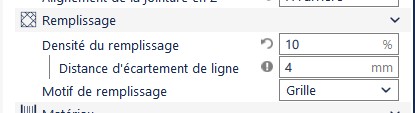

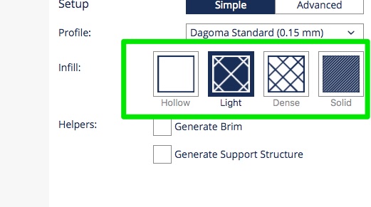

vdbjimmy Posté(e) Octobre 17, 2016 Partager Posté(e) Octobre 17, 2016 Bonjour, une idée d'un moyen de changer les taux de remplissage par défaut pour remettre ceux utilisés précédemment dans les versions "By Dagoma (17 et 33%)? Merci Lien vers le commentaire Partager sur d’autres sites More sharing options...
pingouin84 Posté(e) Octobre 17, 2016 Partager Posté(e) Octobre 17, 2016 (modifié) il y a une heure, vdbjimmy a dit : Bonjour, une idée d'un moyen de changer les taux de remplissage par défaut pour remettre ceux utilisés précédemment dans les versions "By Dagoma (17 et 33%)? Merci il faut éditer les profiles d'impression dans le dossier "C:\Program Files\Cura 2.1\resources\profiles\general" et rajouter la ligne: [settings] infill_sparse_density = 42 pour un taux de remplissage de 42 % exemple d'un profil complet [general] version = 1 name = Dagoma Rapide (0.20 mm) weight = -3 [settings] layer_height = 0.2 top_bottom_thickness = 1 wall_thickness = 0.8 speed_print = 80 speed_travel = 150 speed_topbottom = 17 speed_infill = 80 speed_wall_0 = 40 speed_wall_x = 45 infill_sparse_density = 42 Modifié (le) Octobre 17, 2016 par pingouin84 Lien vers le commentaire Partager sur d’autres sites More sharing options...
Patrick013 Posté(e) Octobre 17, 2016 Partager Posté(e) Octobre 17, 2016 Comprends pas pourquoi modifier un fichier alors qu'on a ça : Lien vers le commentaire Partager sur d’autres sites More sharing options...
pingouin84 Posté(e) Octobre 17, 2016 Partager Posté(e) Octobre 17, 2016 il y a 33 minutes, Patrick013 a dit : Comprends pas pourquoi modifier un fichier alors qu'on a ça : après perso je le modifie a la volé comme toi @Patrick013, c’était juste pour répondre a la demande de @vdbjimmy. Lien vers le commentaire Partager sur d’autres sites More sharing options...
Patrick013 Posté(e) Octobre 17, 2016 Partager Posté(e) Octobre 17, 2016 OK, mais les paramètres restent figés jusqu'à la prochaine modif. Lien vers le commentaire Partager sur d’autres sites More sharing options...
vdbjimmy Posté(e) Octobre 18, 2016 Partager Posté(e) Octobre 18, 2016 Je pensais plus à un paramètre quelque part dans un fichier pour modifier les paramètres par défaut en pièce jointe (0%, 20%, 50%, 100%). Est-ce que pour toi maintenant cette modification à faire dans un fichier à plus de sens? Lien vers le commentaire Partager sur d’autres sites More sharing options...
Patrick013 Posté(e) Octobre 18, 2016 Partager Posté(e) Octobre 18, 2016 Oui, c'est le motif de remplissage et la distance d’écartement. A la différence que tu choisis tes parametres qui te vont plutôt que d’accepter ce qu'on t'impose. Lien vers le commentaire Partager sur d’autres sites More sharing options...
