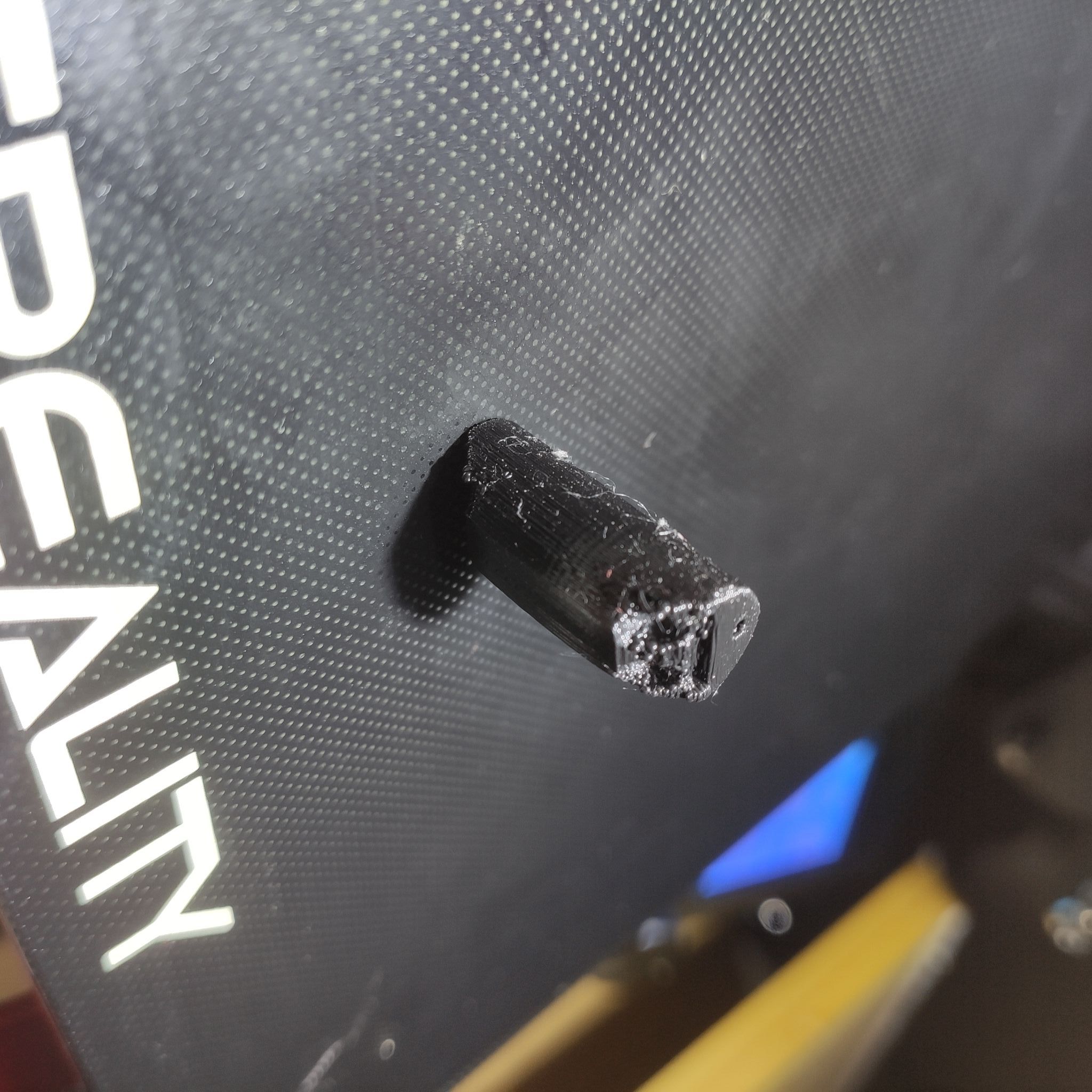

Bonjours, cela fait 1 mois que j'ai en ma possession la creality ender 3 et au début tout allait bien, mais depuis 1 semaine, je ne sais pas pourquoi, mais l'imprimante ne fonctionne plus, des fois les premières couches s'imprime mais la suite n'adhère plus ou des fois, même la première couche n'adhère pas, si quelqu'un serait me répondre, cela m'aidera beaucoup car là je sais vraiment pas 😭
J'ai déjà fais plusieurs astuces : colle uhu sur le bed, différentes températures de chauffe pour la buse et le bed, recalibrage du bed à plusieurs hauteurs, réglage de la vitesse d'impression, réglage sur cura de l'épaisseur de couche et cocher la case "adhérence au plateau", etc etc etc.
En résumé même avec les réglages de base, je n'arrive plus à imprimer des pièces.
Je précise que je suis débutant dans le domaine de l'impression 3d et malgré toute les solutions trouvables sur le net aucune n'a fonctionné. J'espère obtenir ici la réponse à mon problème car à force je perds patience.
Merci d'avance.
Mes paramètres/réglages:
Creality ender 3
Filament PLA
Plateau en verre chauffant : 60°c
Buse 0.4mm : 200°c
Logiciel modélisation: fusion 360
Logiciel pour l'imprimante: cura
J'ai régler l'extérieur, le plateau est normalement bien réglé (avec une petite feuille )
J'ai déjà démonter ma buse pour la nettoyer
La température de la pièce est vers les 20°c et c'est humide, donc j'ai essayer d'imprimer avec du filament neuf qui sort de son plastique mais rien de change
Exemple d'une pièce qui ne s'imprime pas:16115083991287639519976656782649.thumb.jpg.1183274a46f1133fba7a51140aa5970b.jpg.ebc13ab12eed979ee550c7af4b49d974.jpg

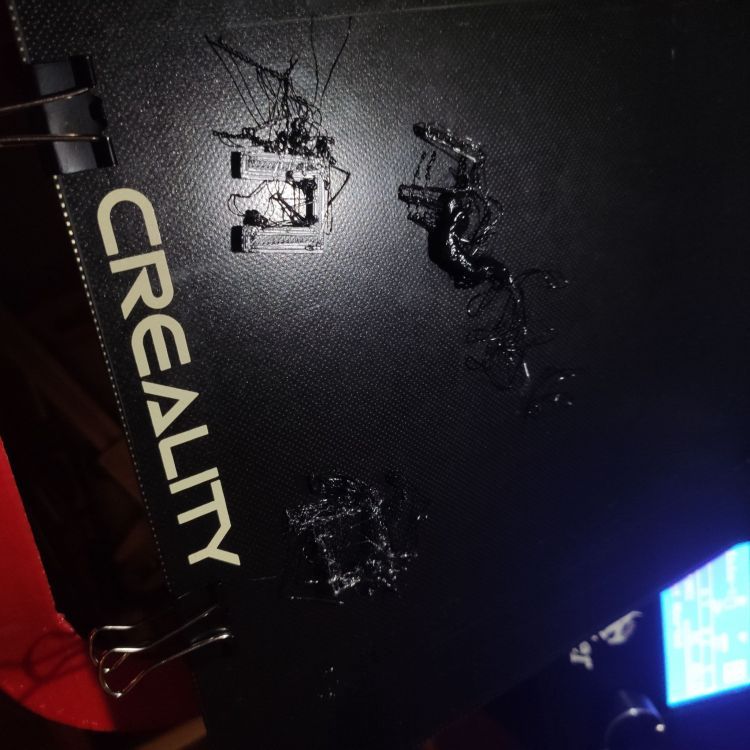

Il y a 1 heure, Jepsky a dit :
avec quoi tu nettoies ton plateau ?
Idealnight merci, je suis en train d'essayer mais pourtant je l'avais déjà fait peut être mal ? Je le refais et je vous dis
il y a 18 minutes, Jepsky a dit :
Bonjours, avec de l'alcool
Elever et nettoyer le plateau avec de l'eau tiède et du liquide vaisselle pour enlever les traces de colle et autres résidus gras
Remettre le plateau bien séché et nettoyer avec de l'alcool isopropilique ou du vinaigre blanc car l'alcool à brûlé contient des substances qui ne favorisent pas l'accroche.
Une fois nettoyé refaire le réglage plateau. Puis redonner un coup sans appuyer sur le plateau pour enlever toute trace de doigts qui laissent du gras.
En espérant que tu as fait la titi's procédure avant de nettoyer le plateau.  Le remplacement de buse doit être fait en la respectant et pas simplement en dévissant et révissant la buse .

Malheureusement, ce n'est pas ça 😞
J'ai suivit toutes les étapes, tout fait bien mais ça n'a rien changé à l'impression
As tu vérifié que le diamètre de buse correspond à la buse montée et à la buse indiquée dans le sliceur ?
As-tu vérifié que la roue dentée de l'extrudeur est correctement montée et serré sur le meplat de l'axe moteur ?
As-tu vérifié que pour 100 mm demandé à l'extrudeur il y avait 100 mm de filament de tiré ?
De mémoire il y a peut être dans les menu de l'imprimante une fonction E en mm3. Verifis que cette fonction n'est pas activée.

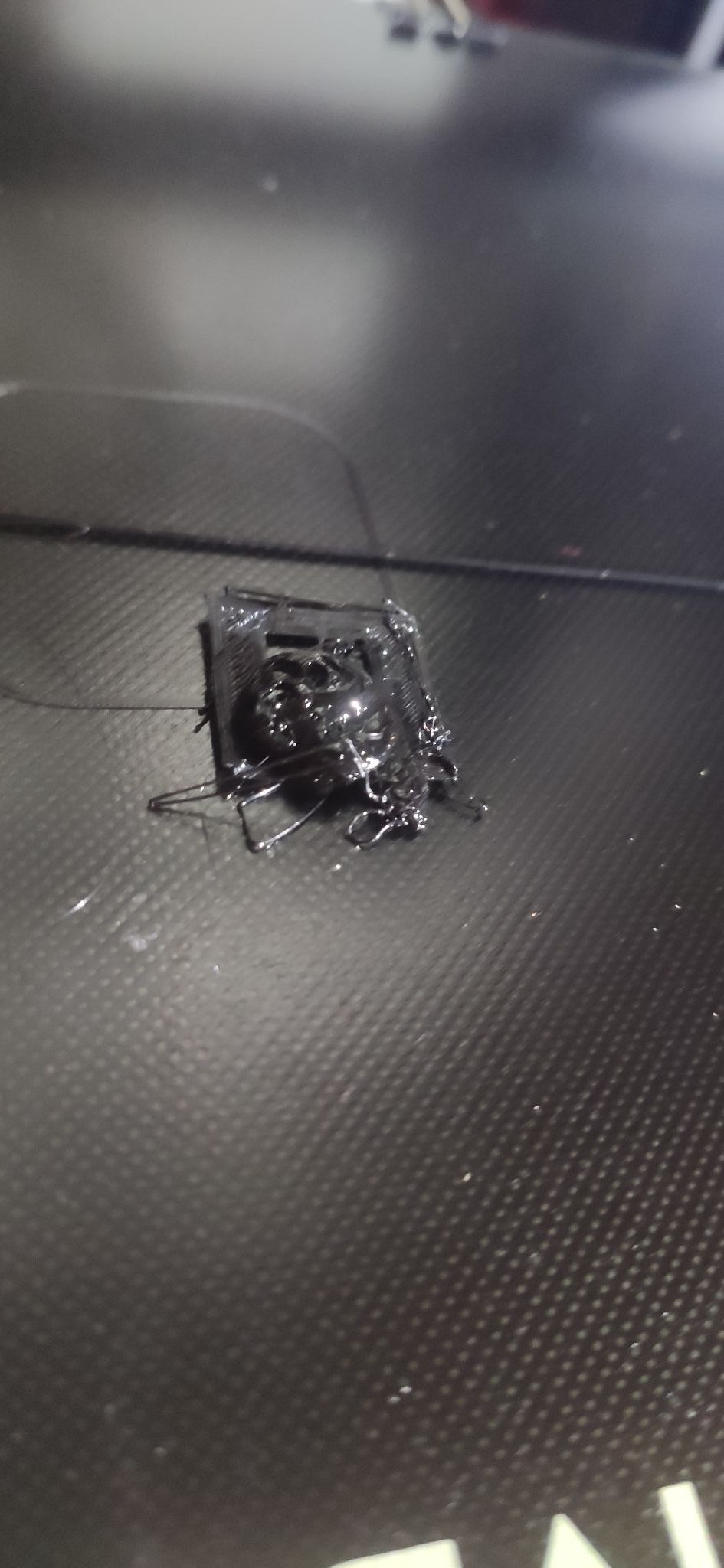

J'ai vérifié tout ce que vous m'avez dit et c'est bon, en faîte là c'était juste mon plateau qui était mal réglé donc cette fois ci, l'objet a pu s'imprimer en entier mais la qualité n'est vraiment pas bonne

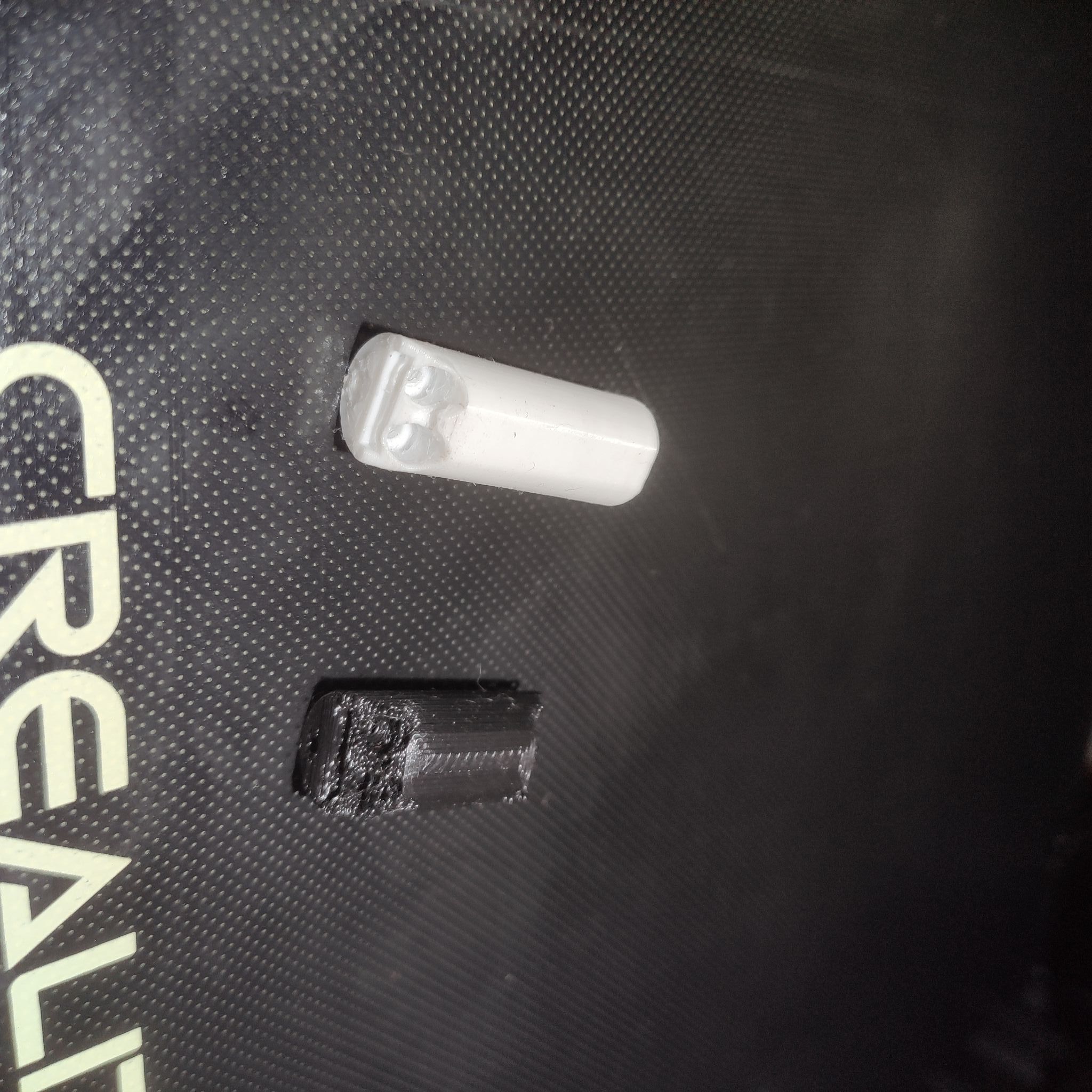

Ci-dessous en blanc : impression d'un objet quand l'imprimante fonctionnait parfaitement
Ci-dessous en noir : impression que je viens de faire16115996033203419973607026069094.thumb.jpg.d6f8eb1e307b3f0197cf18647cbb94c1.jpg16115996683833357883295305460207.thumb.jpg.fe04f4116cce944ff0dd68da9076b164.jpg

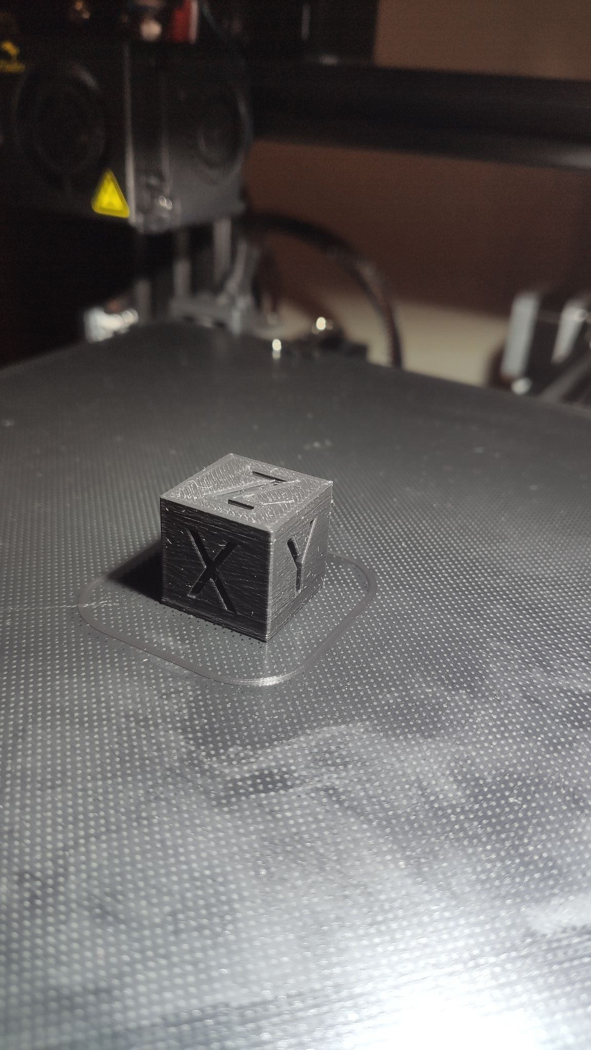

Et... petit conseil d'ami : Montre nous une  pièce que l'on connais tous bien...  comme le Benchy ou le Cube de calibration.
Il sera déjà plus facile de t'aider si on reconnait la pièce...

Étonnamment, je le trouve assez bien réussi mais à mon avis, il n'est pas d'aussi bonne qualité qu'avant :16116107939351188638112549477219.thumb.jpg.18b238c7215419020977605fd6563f2f.jpg

Ce n'est clairement pas l'imprimante la fautive.
Change de filament... un point c'est tout !
Ok ok 😅, je ferais cela, mais ce qui est étrange, quand elle fonctionnait parfaitement, le résultat était super lisse et propre avec ce filament (blanc) qui est pour vous de mauvaise qualité alors que maintenant, c'est le même filament, la même pièce et mêmes réglages, mais d'une autre couleur : noir, le résultat n'est pas propre du tout.
