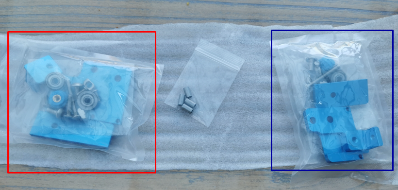

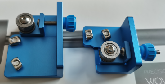

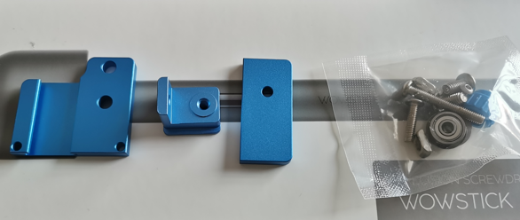

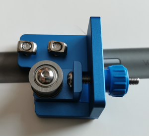

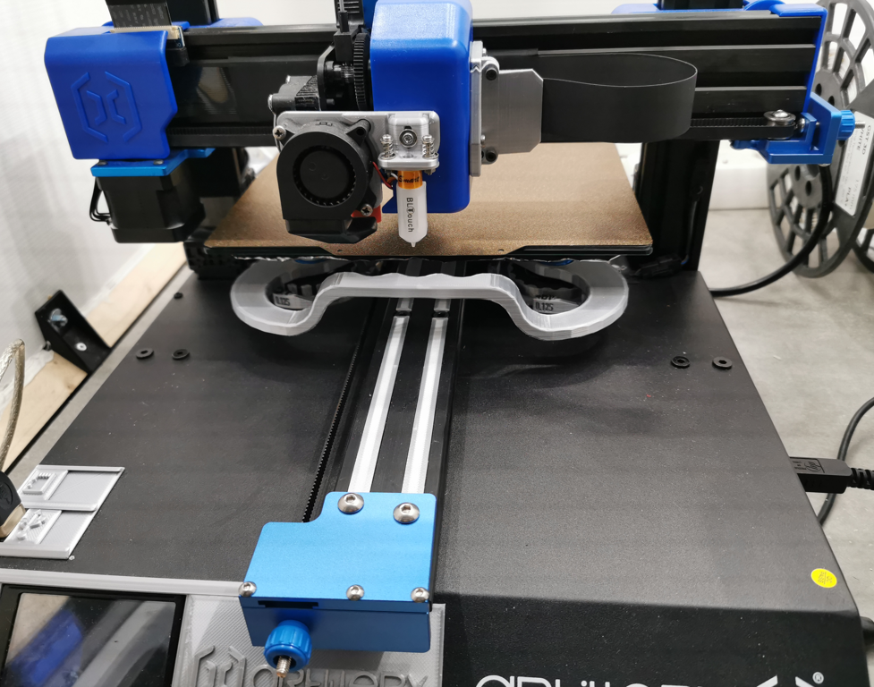

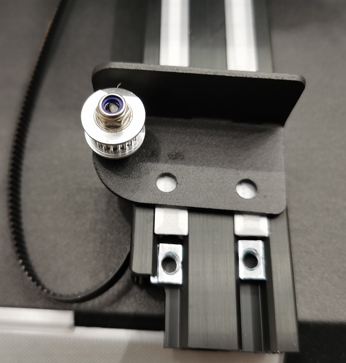

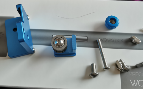

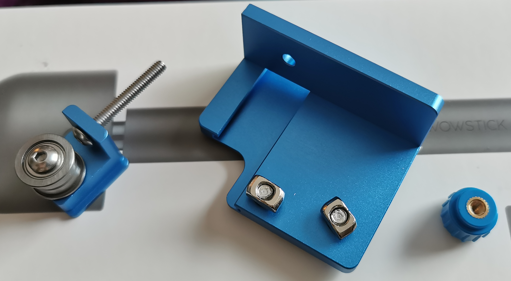

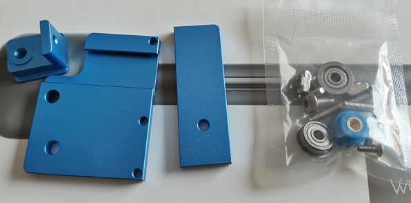

MrMagounet Posté(e) Janvier 13, 2022 Auteur Partager Posté(e) Janvier 13, 2022 (modifié) MAJ 13/01/2022 : Voici les dernières upgrade mécanique l'ajout de Tendeurs de courroie X et Y pour la Genius, provenant de la boutique Haldis sur Aliexpress, je les ai payé 21€ en promo en novembre dernier. Voici le résultat final (et oui je vous spoile ) Voici le kit a l'arriver, en rouge le tendeur Y et en bleu le tendeur X, le sachet avec les spacer au centre ne a pas été utile (et d'ailleurs je ne vois a quoi il servirait). Tendeur X Tendeur Y Pour le montage, commencer par retirer l'ancien système de tension du X, pour ma part j'ai fini sur le X par utiliser les t-nut d'origine au lieu de ceux fournit dans le kit pour le X (je les trouve mieux pour la stabilité du tendeur X). Le cache Bleu devra être retirer aidez vous d'un petit tournevis plat. Pour le montage du tendeur Y retirer les Vis complètement et retirer la pièce. Cette fois utiliser les t-nuts fournit avec le kit ce sera plus simple, placer la courroie et insérer le tendeur Y puis serrer les vis. Il ne reste que la tension des courroies a adapter. Et voila Modifié (le) Janvier 13, 2022 par MrMagounet 1 2 Lien vers le commentaire Partager sur d’autres sites More sharing options...
Tony67 Posté(e) Janvier 13, 2022 Partager Posté(e) Janvier 13, 2022 Impeccable ça me tente beaucoup cette modif merci pour les photos c'est bien détaillé. J'ai jamais essayé de retirer le cache j'avais peur de le casser, j'ai presque cru qu'il était collé Lien vers le commentaire Partager sur d’autres sites More sharing options...
MrMagounet Posté(e) Janvier 13, 2022 Auteur Partager Posté(e) Janvier 13, 2022 il y a 37 minutes, TonyNarko67 a dit : Impeccable ça me tente beaucoup cette modif merci pour les photos c'est bien détaillé. J'ai jamais essayé de retirer le cache j'avais peur de le casser, j'ai presque cru qu'il était collé sur la X2 je ne peux te dire mais sur la Genius juste mis en force avec un tournevis pas trop gros en faisant levier cela vient super bien . A savoir que si tu utilise les T-nut du kit tu pas besoin de le retirer, mais j'ai préférer utiliser ceux d'origine sur le X qui apporte plus de rigidité ici. 1 Lien vers le commentaire Partager sur d’autres sites More sharing options...
