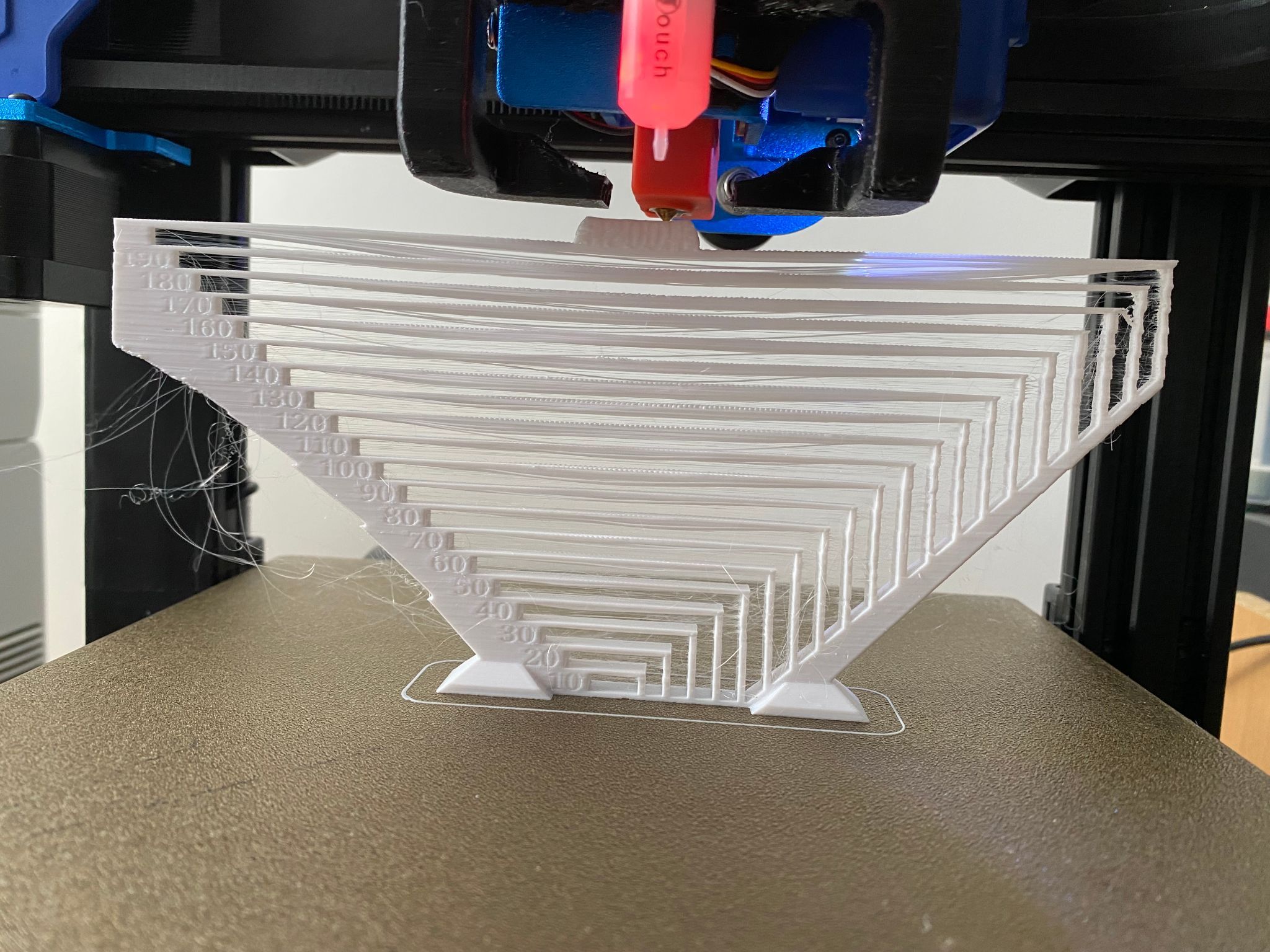

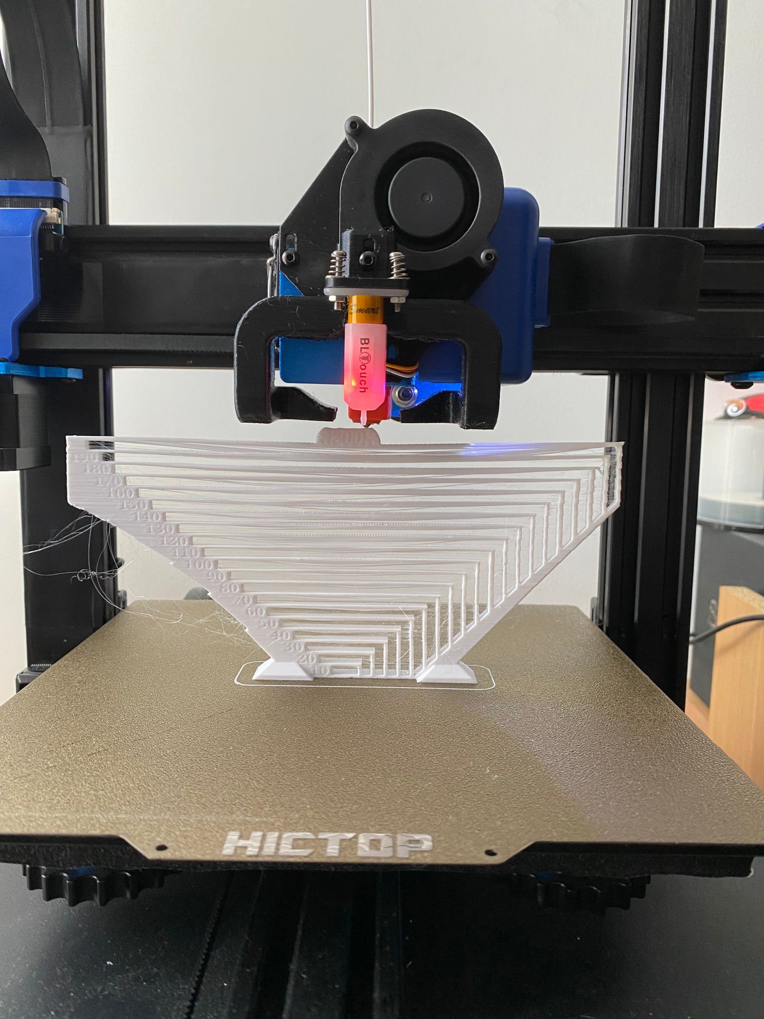

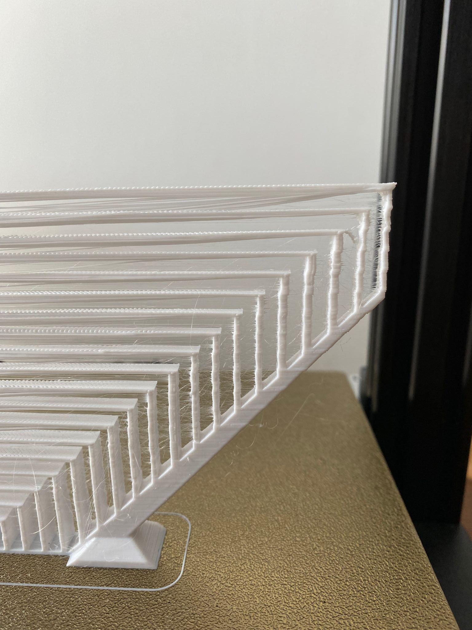

Bon du coup bench pour les bridges fait et j'avoue je m'attendait à mieux surtout que je l'ai fait avec le refroidissement à 100%.
J'ai l'impression également qu'il y a un décalage de couches.
Beaucoup de stringing mais je n'ai pas encore réglé la rétraction.
Lien vers le commentaire
Partager sur d’autres sites
Hum en effet cela pourrait être mieux quels température de buse a tu tenté de réduire un peux car plus tu as de porte a faux et de bridging moins il faut monter la température de buse.

C’est du PLA+ de chez eryone que j’ai mis à 210° pour ce bench.
Avant de faire ce bench,j’avais fait une colonne de température depuis la calibration sur superslicer grâce au tuto pour trouver la meilleure et il me semblait que c’était 210° même si sur toutes les températures j’avais du stringing.
Ça pourrait pas être le refroidissement trop fort qui pousserait le filament vers le bas ?

Oui un flux d'air mal ajusté peux causer des soucis de stringing aussi en effet, je testerais des banche a 70% de ventilation seulement pour voir ce qui ce passe et le tenterais un 205°c pas plus pour le bridging test pour voir.

Avant de refaire le bench, je voulais enlever le stringing et ça fait plusieurs heures que j’essaie de l'enlever, mais impossible, qu'importe la rétraction.
Sur la tour de températures, j'ai du stringing partout à chaque température.
Pour la rétractation, j'ai tenté la calibration avec superslicer mais pareil pas concluant.

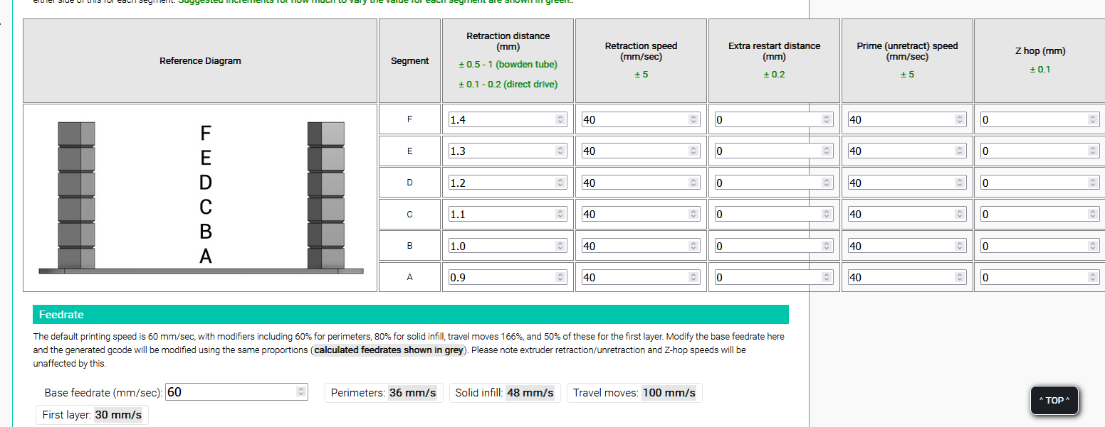

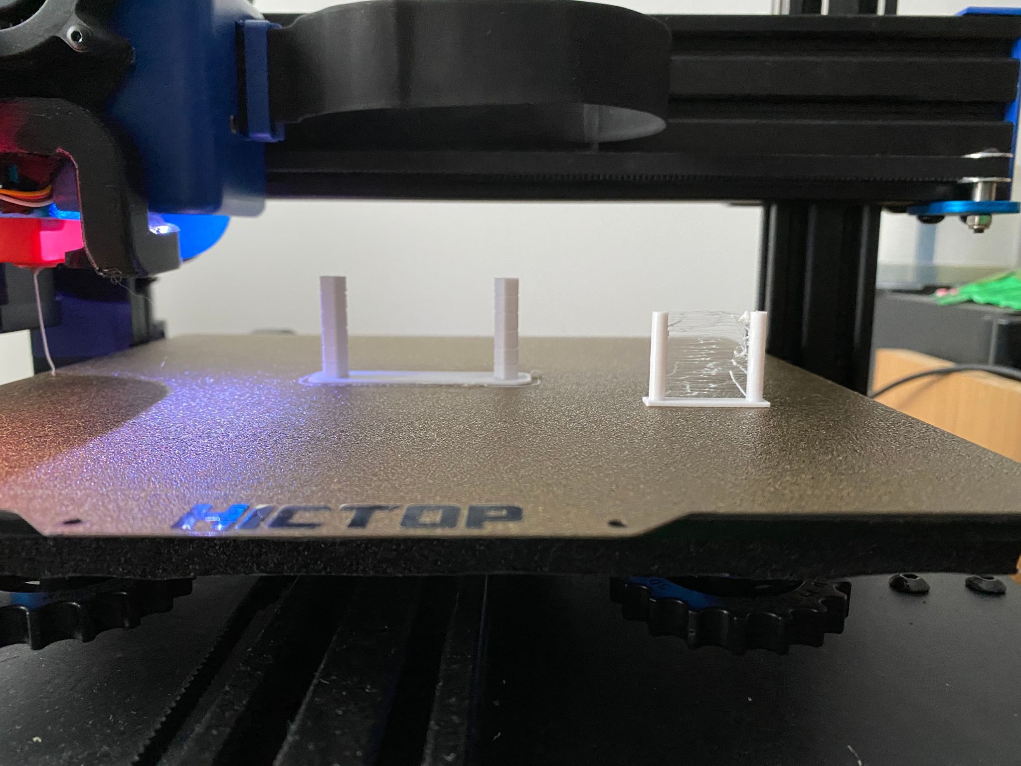

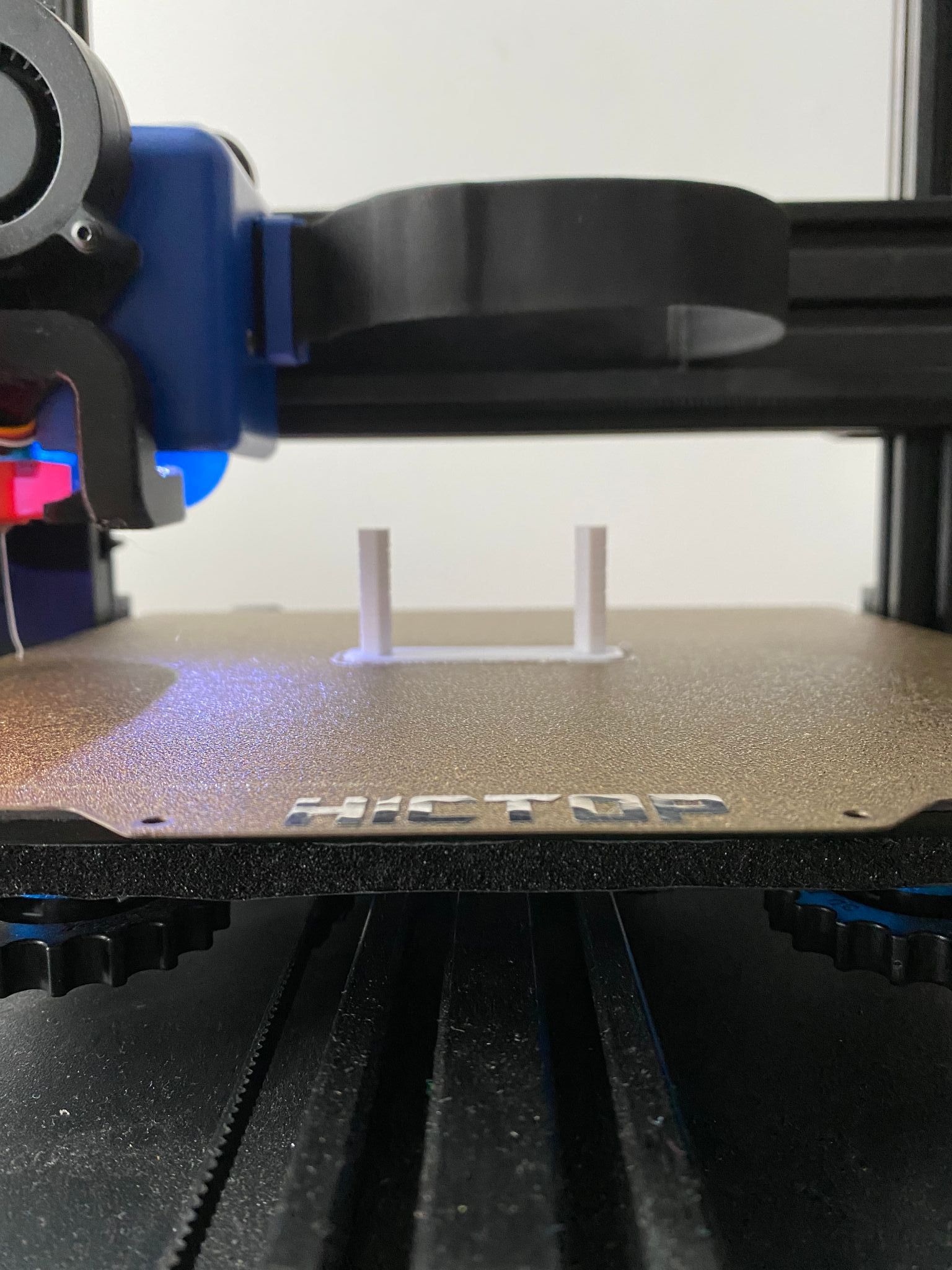

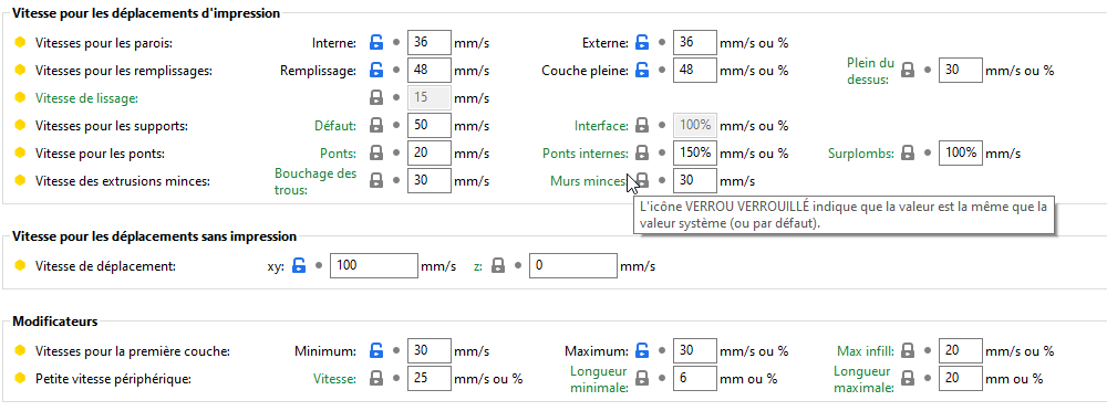

Je pense avoir localisé le soucis qui est selon moi un mauvais réglage du slicer.
Avec une ventilation à 70% le résultat était identique avec beaucoup de stringing
J'ai fais le bench de la retraction sur ce site : https://teachingtechyt.github.io/calibration.html#retraction via ces réglages teachingtechyt.github_io.thumb.png.04e95dbf8059e6f3a92727af00a68f6e.png
L'impression est impeccable sans stringings :

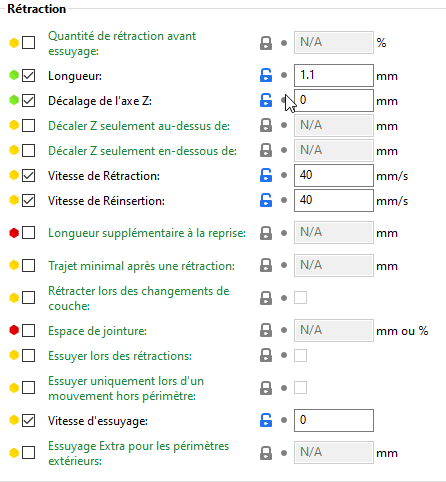

du coup en mettant les réglages dans Super Slicer enfin de ce que j'ai compris, j'ai toujours du stringing :
Je ne comprend pas comment bien régler le slicer par rapport aux configs du site :
Sur Super Slicer le réglage de rétraction peut se voir dans paramètre imprimante et paramètre filament du coup dans quel réglage faut le régler, j'ai tenté les 2 mais toujours ce stringing.
Mes réglages en fonction sur super slicer :

Le bench de teaching tech est un bonne outils que j'utilise aussi parfois.
Pour les réglages de super Slicer je ne pourrais te dire j'ai désinstallé ce dernier et Prusa qui me gonflait tout 2, je reste pour le moment sous Cura 4.13 (qui pour leur me donne de meilleur résultat que la V5) et IdeaMaker (plus pour la SR ce dernier). Je te conseillerais de test d'installé Cura 4.13 et d'installé le profils par defaut pour les Genius puis d'ajouter juste la Ligne M420 S1 après le G28 dans le start Gcode. Et regarde ce que cela te donne comme résultat.

Merci pour tes conseils,
J'ai remarqué dans le Gcode de début de superslicer des commandes M900 qui aurait en rapport avec le linear advance que je n'ai pas activé sur le firmware.
Je vais test les impressions sans ces codes voir si ça influence.
Si pas concluant, je vais test avec Cura ou Simplify3D
Le gcode de début de superslicer (qui donne du stringing) est :

J'ai remplacé le M83 par le M82 mais même résultat donc repassé en M83.
Il y a 2 heures, MrMagounet a dit :
Le M420 S1 était bien présent avec Z3 à la fin.
Merci en tout cas pour ton aide @MrMagounet, tes conseils me sont utiles et j’apprends beaucoup 👍
