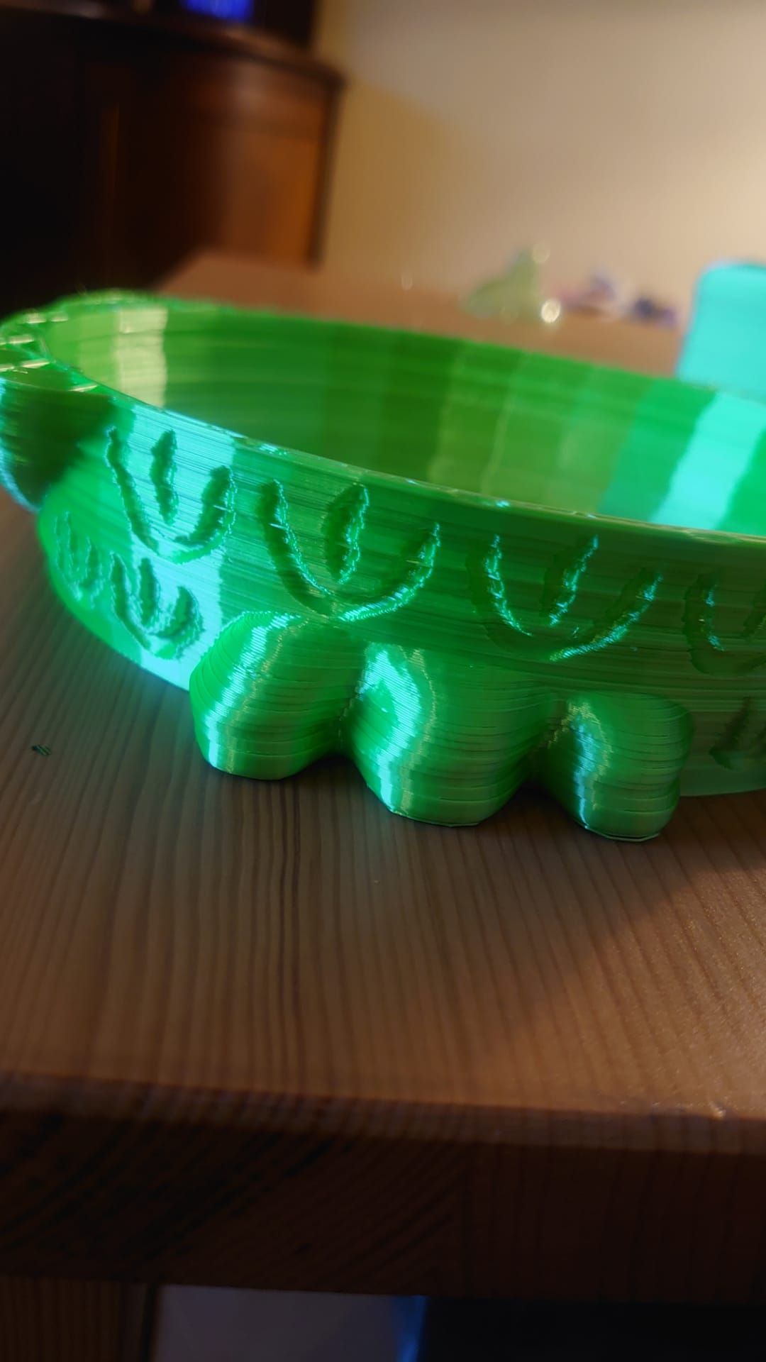

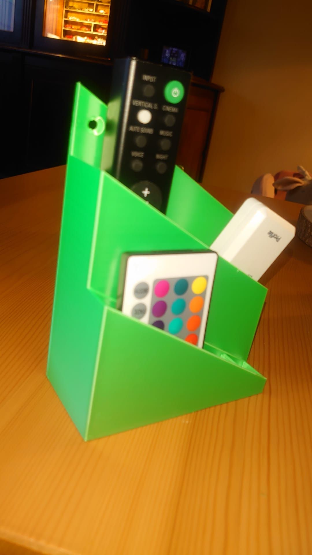

Je suis débutante dans l'impression 3d nous avons acqueris une ender 3v2. Notre premier test un porte télécommande a été réalisé avec succès, ensuite les autres impressions sont devenus une catastrophe !! La première couche est bonne ensuite tout se déforme et dévie ( décalage des axes ou agrandissement soudain de la pièce ) toujours sur des petites dimensionson ne comprend pas le problème de plus nous somme débutant. On a pensé à une surchauffe des moteurs mais ceux ci sont à : Y  a 50degrés et le X a 40 degrés donc je ne pense pas que le soucis soit de là.

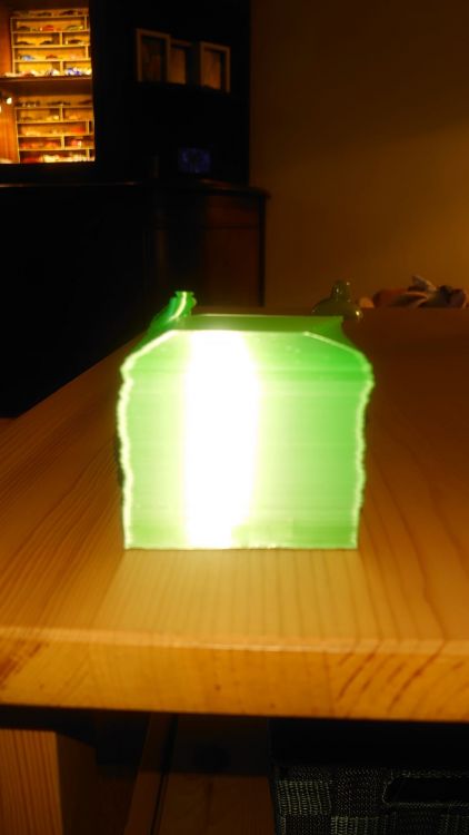

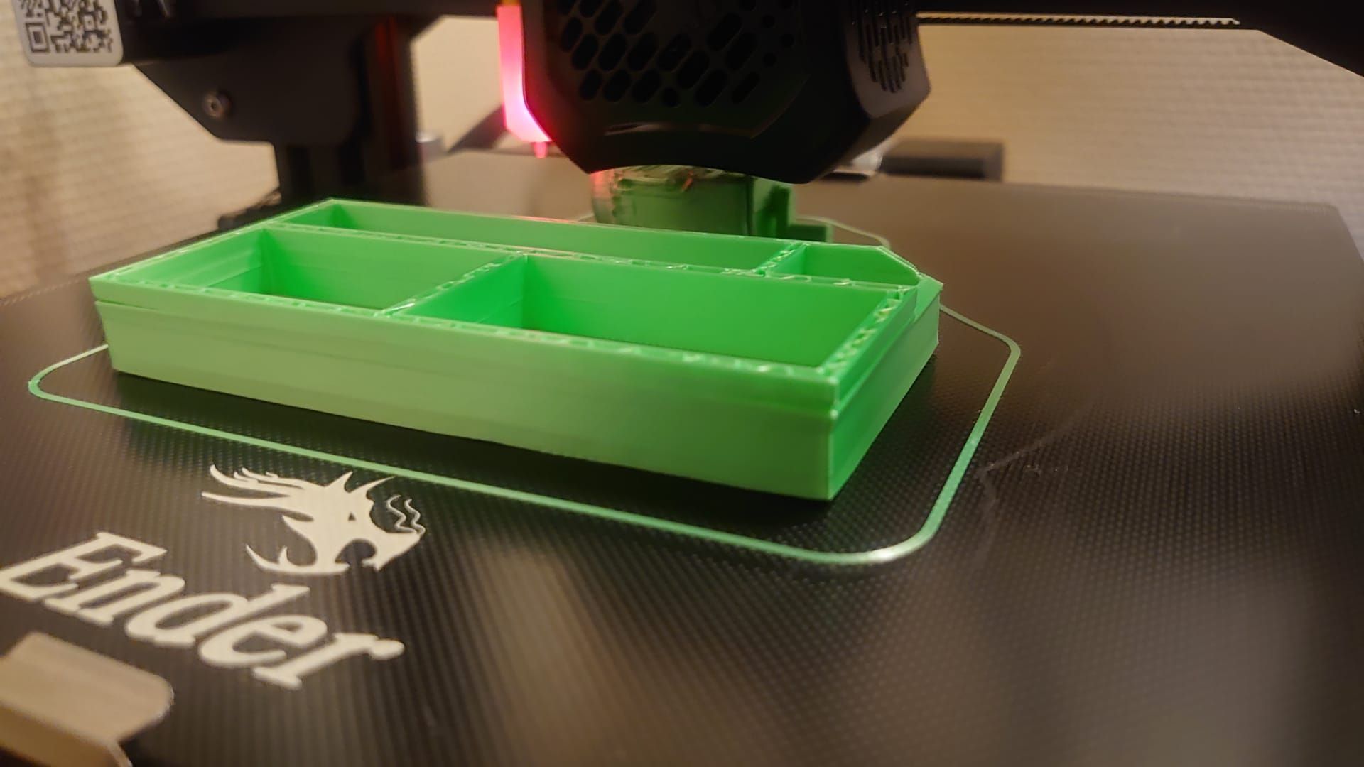

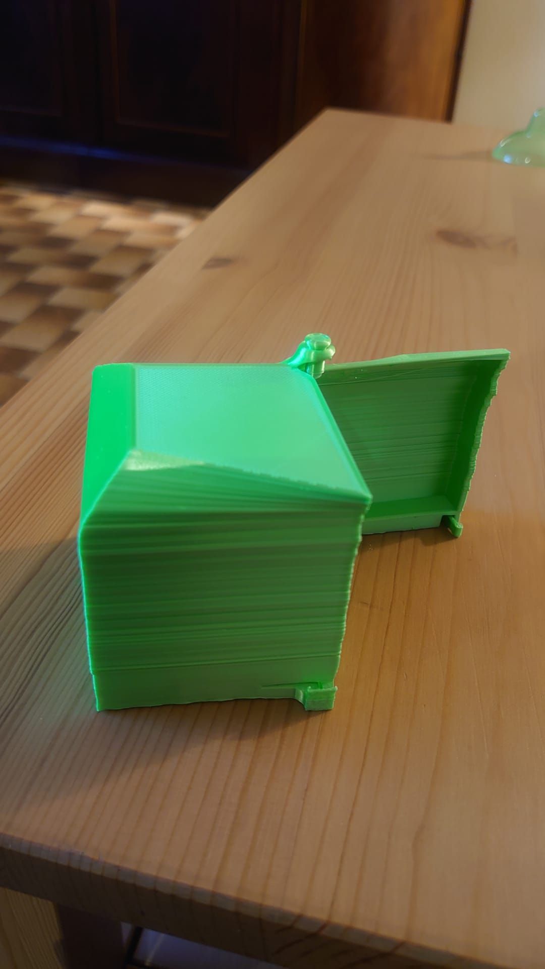

Je reviens vers vous. Après vérification des contrôles demandés plus haut, le problème est toujours présent mais il apparaît de manière totalement aléatoire. Ça peut très bien allé tout un Moment ( voir sur les photos ) et puis un décalage de couche se présente ou même de façon successive, le problème n'est pas présent sur les petites pièces ( petite pièce réalisé à 75% sur la photo ) une autre est encore de réalisation et un décalage est présent à mi hauteur et la pièce est réalisée à 150%, le décalage ce marque dans l'axe du plateau, il peut aussi bien se marquer sur l'axe x y z, comme sur les deux en même temps où même les trois c'est totalement aléatoire. Est ce possible que le problème vienne de la carte mère qui surchaufferais sur les plus grande pièce ? L'imprimante travaille dans une pièce à 22 Degré.
L'imprimante n'a que quelques jours.
Vu que le problème est totalement aléatoire je ne pense pas que ça soit un problème de réglage mécanique.
Je suis totalement perdue et plus le problème persiste et plus je suis anéantie...
