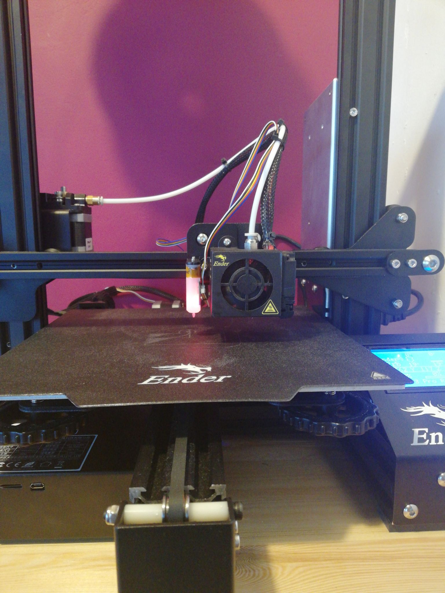

axe X qui veux pas descendre
David72

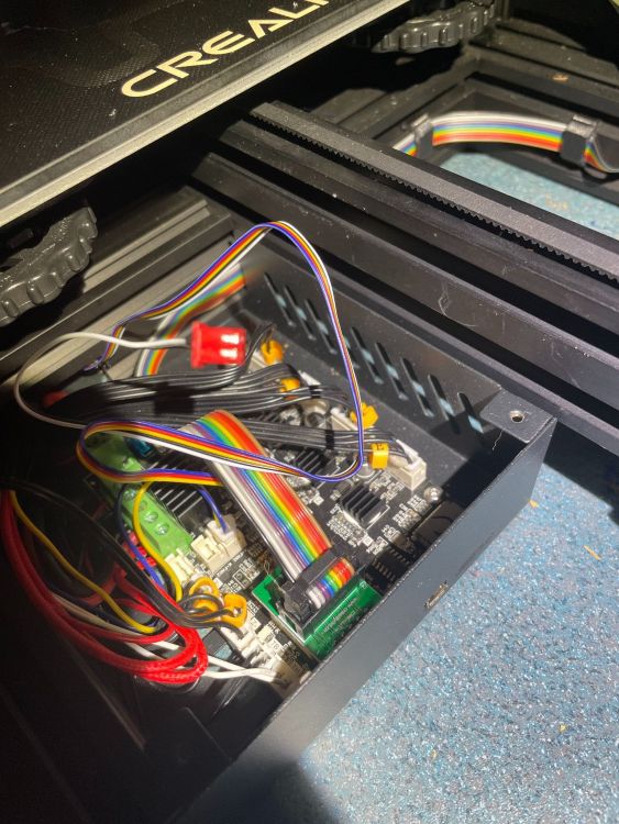

il y a 26 minutes, David72 a dit :
ca ne vous choque pas les fils ?

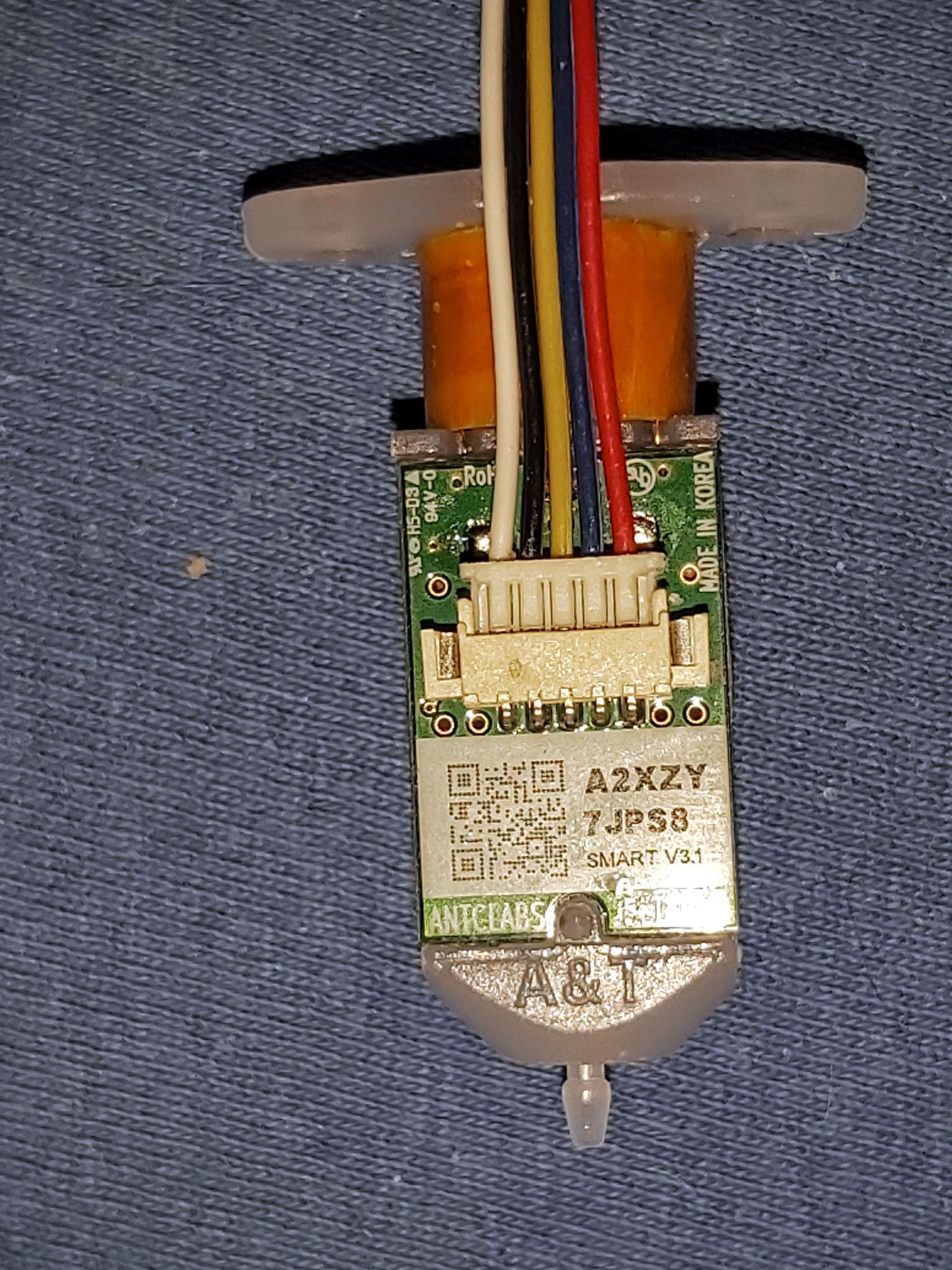

Oui, effectivement, c'est totalement faux: le firmware que j'ai joint correspond à ce câblage:
D'après ta photo, la partie signal de sortie (3 fils bleu, jaune, rouge) est inversée avec le signal d'entrée (blanc et noir). Il faudrait enlever les fils du connecteur et refaire le câblage. Si tu as un multimètre, il faudrait que tu testes la continuité entre le bleu et le noir pour être sûr que la masse ne soit pas sur le blanc.
Pour info, le fait que la touche du BLTouch sorte et rentre 2 x au démarrage indique simplement qu'il est alimenté en 5V, rien de plus.

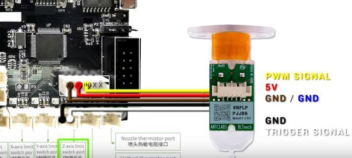

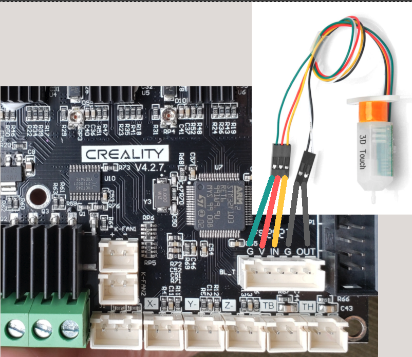

Il y a 18 heures, David72 a dit :
par rapport a mon branchement (photo plus haut) , ca ne vous choque pas les files ? du fait que les couleurs soit pas dans le "bonne ordre"
Ce n'est pas tant la couleur des fils qui compte mais à quoi ils correspondent (la sérigraphie sur le PCB) :
cm427-creality.png.2f975dc56b16c04afd6426fc231438c8.png  bltouch-antclabs-v31.thumb.jpg.f84671140f321fa4d03cb84fe56bb8a8.jpg
Donc ton câblage n'est pas bon sauf si la connexion côté BLT est elle aussi bizarre 😉

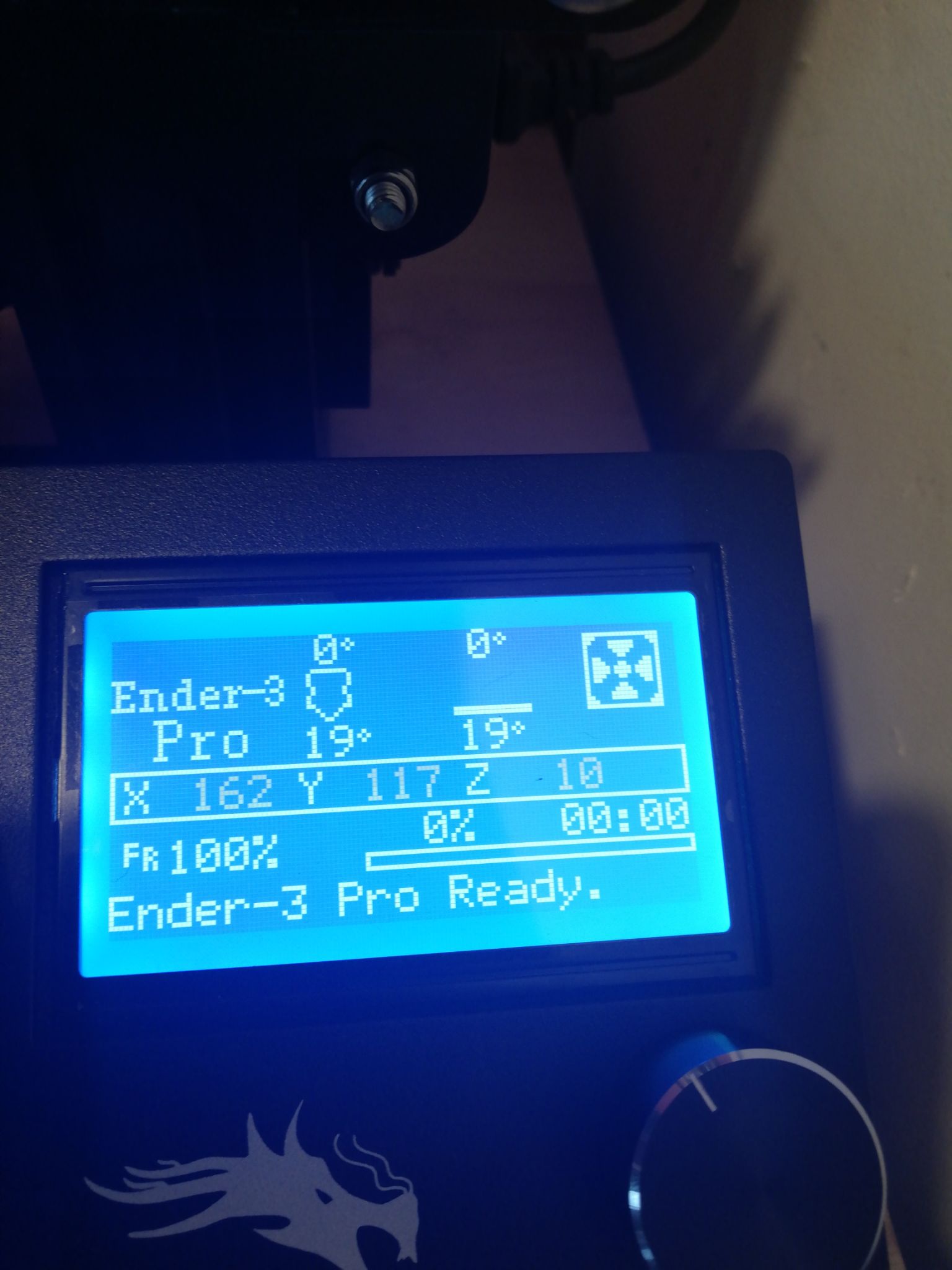

Bonjour a tous !!
Bon j'ai pas réussi a connecter mon imprimante sur le PC...
Du coup, j'ai téléchargé un Firmware sur creality, ma BLTouch fonctionne correctement !
Par contre maintenant, Quand Je fais un auto home c'est pas du tout centré ?

Il y a 1 heure, David72 a dit :
Si c'est centré MAIS sur le pointeau du Bltouch . C'est ainsi que ça fonctionne avec Marlin quand l'option «#define Z_SAFE_HOMING» a été activée lors de la compilation du firmware . Avec Klipper, c'est différent, c'est la buse qui est au centre.

salut tout le monde
je suis a la recherche d une solution depuis quelques jours
jai commander un bltouch de chez creality avec l adapateur le probleme c'est que mon axe z refuse de descendre
le bltouch de vivant aux moment de la mise en tension de la machine (il claque 2 fois )
jai flasher la machine avec marlin (ender-3 4.2.2 marlin 2.0.1 v1.1.2 bltouch.bin )
la carte mere de mon ender 3 et une 4.2.2
je suis un peu perdu si une personne aurais la solution cela m aiderai fortement

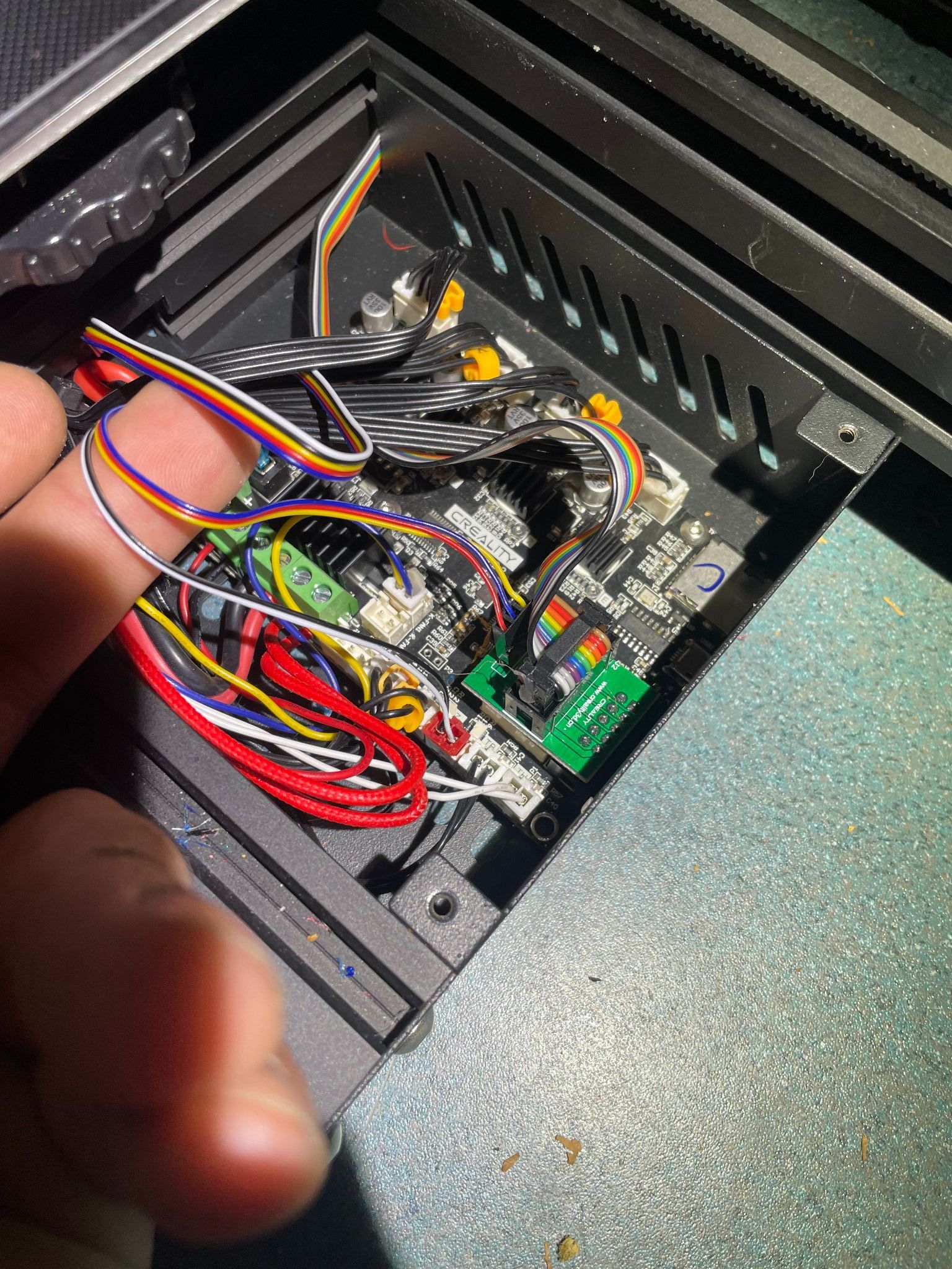

@shido5962 En premier lieu, avec la carte 4.2.2, tu n'as pas besoin de l'adapter sur le connecteur de l'écran.   Branche ton bltouch direct dans le connecteur blanc a 5 pins juste a coté du connecteur d'ecran.
Debranche le fil sur le connecteur Z-min.
Re essai ton auto home.

pour l adapateur mon bl touch et connecter avec une petite fiche rouge pour le zstop et un connecteur 3 fils pour le reste
jai bien vue ou tout le monde dit kil faut les connecter (dans le connecteur blanc de ma carte mere ) le probleme cest que les fiche ne passe pas la solution et l adapateur qui cest tres bien le travaille

j'ai la même carte que toi
ton connecteur noir est en 3 pins, il doit rentrer dans le connecteur carte mère
et le 2pins il est sur le zstop
Il faut juste dans ton firmware quand tu le compile tu dois "signalé/activé" que tu es branché en 3+2 et pas en 5

il faut juste que tu fasse bien attention que le G de ton bltouch correspond au G sur ta carte mère idem pour v et In
certains utilisateurs doivent inverser des fils pour que cela correspond.

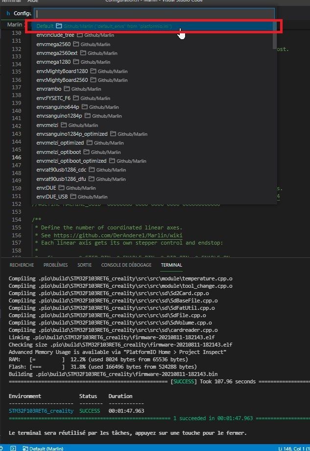

@shido5962
A partir du Marlin 2.0.9.1 et des exemples de configurations fournis par Marlin pour une Ender3, carte v4.2.2, pilotes HR4988 et Bltouch configuré, chez moi ça compile sans erreurs ni avertissements.
Ton fichier platformio.ini est bien renseigné  ?
Citation
[platformio]
src_dir      = Marlin
boards_dir   = buildroot/share/PlatformIO/boards
default_envs = STM32F103RET6_creality
include_dir  = Marlin
extra_configs =
    ini/avr.ini
    ini/due.ini
La carte est correctement déclarée dans configuration.h ?
Citation
// Choose the name from boards.h that matches your setup
#ifndef MOTHERBOARD
  #define MOTHERBOARD BOARD_CREALITY_V4
#endif
L'environnement de compilation sélectionné dans VSC est le bon «Default (Marlin)» (modifiable en bas de l'écran) :
environnement-compilation-vsc-platformio-defaut-Marlin.jpg.57039546e8dc76df56688562b7bb4e1a.jpg
On peut le modifier en cliquant sur l'intitulé «Default (Marlin)», il suffit de le choisir dans la liste qui apparait :
environnement-compilation-vsc-platformio-selection.thumb.jpg.9f46dcebba70ac866e4c2b897d57229e.jpg
Sinon, au pire, tu peux récupérer le firmware à compiler prévu pour ton imprimante et pré-paramétré pour utiliser le Bltouch, il reste à indiquer les offsets X et Y avant de lancer la compilation. Ligne à modifier :

Un truc auquel je me suis fait prendre : quand on ouvre le dossier contenant les fichiers dans VSC, plateformIO execute toutes ses tâches pour générer les fichiers qui seront nécessaires à la compilation. Cela se traduit dans le bas de l'écran (ligne d'état de VSC) par un message clignotant "PlatformIO : loadind tasks..."
Il faut impérativement attendre la fin des tasks de platformIO avant de compiler le firmware, sinon il y aura des erreurs (en particulier "fichier xxx introuvable").
