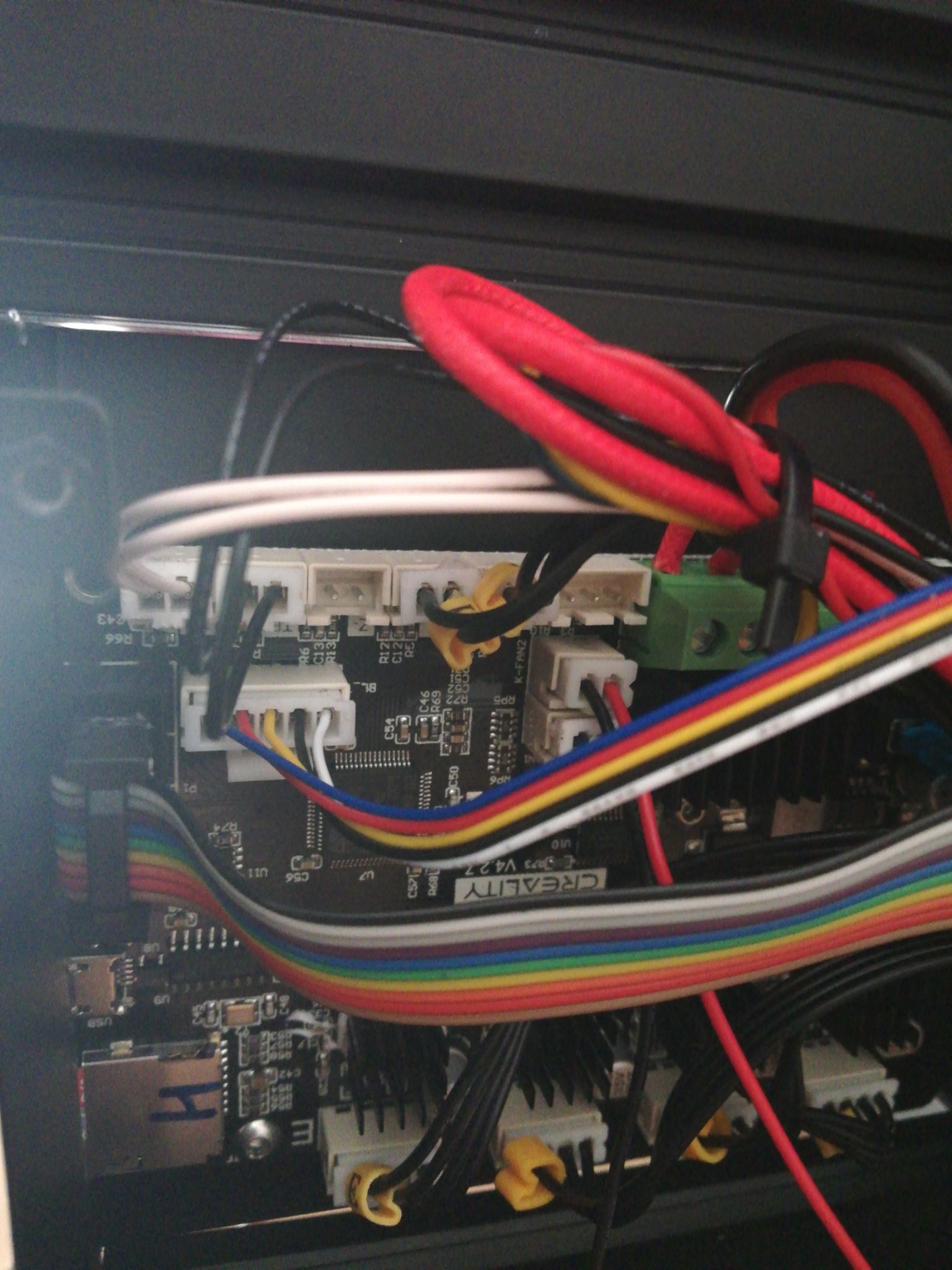

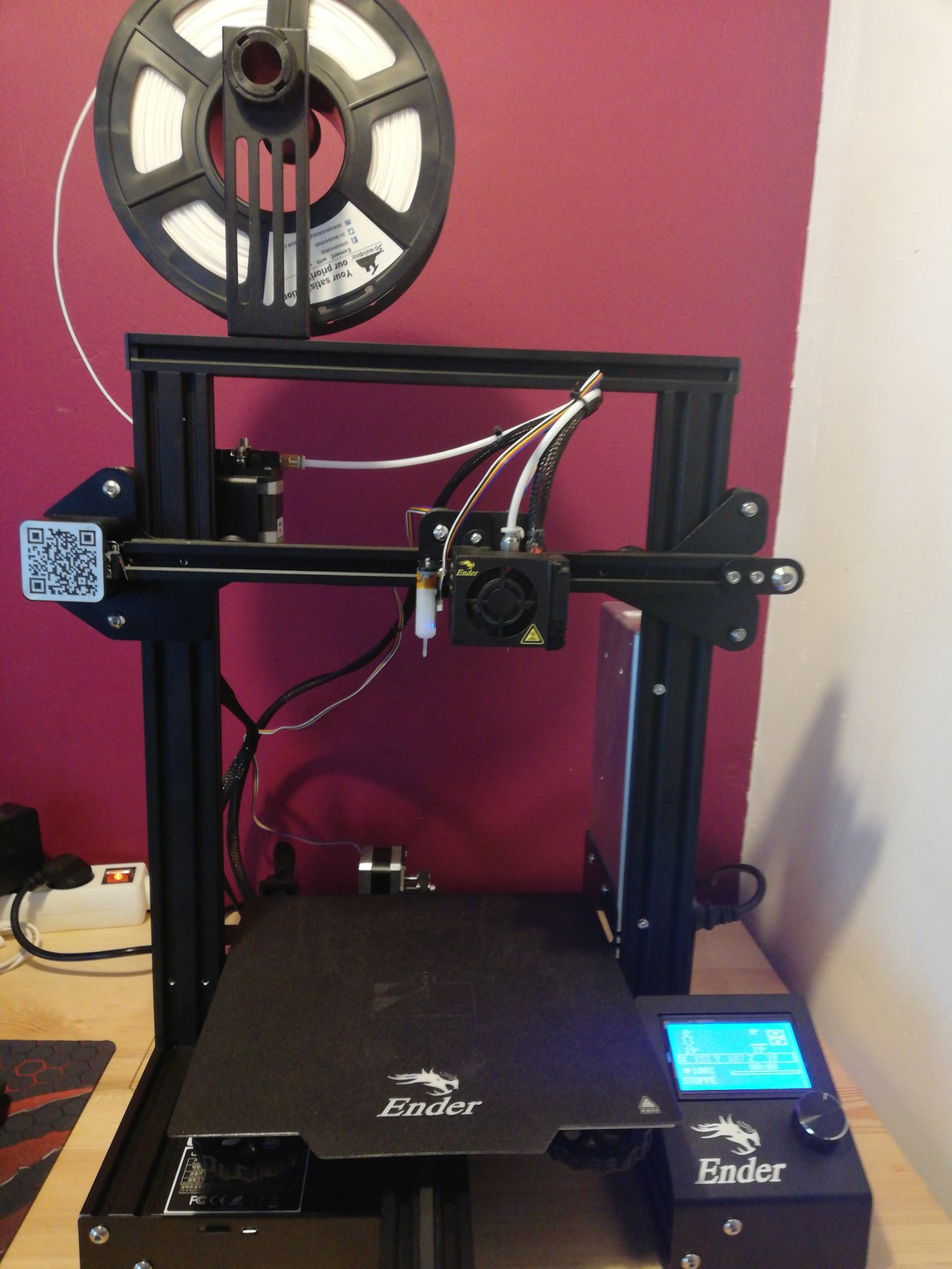

David72 Posté(e) Février 9, 2021 Posté(e) Février 9, 2021 bonjour a tous , je viens d'installer une carte mère 4.2.7 ainsi que la BLTouch sur ma Ender 3 pro. tout fonctionne bien … enfin presque … mon axe X reste en hauteur, à un vingtaine de centimètre de mon lit ,même quand je fais un autohome , mon extrudeur bouge bien ,la BLTouch réagie bien (elle est allumé en rouge par contre ,je sais pas si c'est normal ) . merci beaucoup pour votre aide .

David72 Posté(e) Février 9, 2021 Auteur Posté(e) Février 9, 2021 oui pardon , je vous pris de m'excuser ! je ne voulais pas vous faire perde votre temps … ( pour en revenir a la citation) je reformule donc mon problème : mon axe Z reste en hauteur, à un vingtaine de centimètre de mon lit ,même quand je fais un autohome il ne descend pas . mon extrudeur bouge bien ,la BLTouch réagie bien aussi (le BLTouch est allumé en rouge par contre ,je sais pas si c'est normal ? ) . merci beaucoup pour votre aide . il y a 40 minutes, David72 a dit : oui pardon , je vous pris de m'excuser ! je ne voulais pas vous faire perde votre temps … ( pour en revenir a la citation) je reformule donc mon problème : mon axe Z reste en hauteur, à un vingtaine de centimètre de mon lit ,même quand je fais un autohome il ne descend pas . mon extrudeur bouge bien ,la BLTouch réagie bien aussi (le BLTouch est allumé en rouge par contre ,je sais pas si c'est normal ? ) . merci beaucoup pour votre aide .

Idealnight Posté(e) Février 9, 2021 Posté(e) Février 9, 2021 en fait on retire le endstop z quand on met le bltouch en général mon général. Alors @Jean-Claude Garnier a demandé des détails dans ceux là il faudrait une photo de ton cablage sur la carte mère se sera nettement plus simple. Ensuite quel procédure d'installation as tu suivi ?

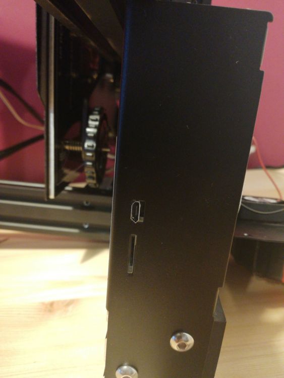

legired Posté(e) Février 9, 2021 Posté(e) Février 9, 2021 truc du genre : normalement ils en donnent un avec les imprimantes
David72 Posté(e) Février 9, 2021 Auteur Posté(e) Février 9, 2021 Je me posais la question par rapport à la fiche de la BLTouch que je branche sur la carte mère... Les files ne serai pas inverser par hasard ? Car sur les vidéo que j'ai pu voir les files bleu/rouge et jaune sont de l'autre côté
legired Posté(e) Février 9, 2021 Posté(e) Février 9, 2021 Ah bah sur ce modèle c'est un cable microusb donc, bah comme un téléphone

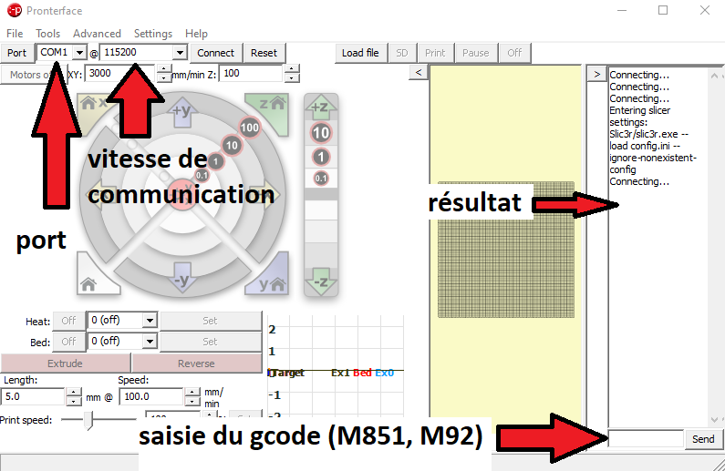

remibora Posté(e) Février 9, 2021 Posté(e) Février 9, 2021 (modifié) Salut @David72, Si tu veux communiquer avec ton imprimante, je te conseille Pronterface ou Repetier-host. Cura va mettre 3 plombes pour se connecter et cerise sur le cageot, il sera incapable de t'afficher les réponses aux GCodes que tu auras envoyés. Voici à quoi ressemble Pronterface: (lien de téléchargement ici) Si tu ne t'es jamais connecté en USB à ta machine, il faudra installer le driver Windows (ou Mac, linux,...) que tu trouveras ici. Il me semble que c'est le CH340. Lorsque tu as tout installé, tu choisis le port COM de l'imprimante, la vitesse de COM 115200 (ou 250 000 si problème). Tu envoies le GCode M503 pour visualiser les valeurs stockées dans l'eeprom (tu pourras les sauvegarder dans un fichier, c'est toujours utile). Tu envoies le GCodes M43 S pour tester ton BLTouch. Si tu reçois un message d'erreur, c'est que la fonction n'existe pas. Il suffira de flasher la carte avec le firmware ci-joint. La commande M43 S détaille le câblage et te demande d'appuyer légèrement sur la touche (** Please trigger probe within 30 sec **) . Si il remonte la touche complètement alors il te dira qu'il est content . A l'inverse, il saura dire si ça ne lui a pas plus. Si tout va bien, tu liras ça (la Z_MIN_PIN sera probablement différente): >>> M43 S SENDING:M43 S Servo probe test . using index: 0, deploy angle: 10, stow angle: 90 . Probe Z_MIN_PIN: 18 . Z_MIN_ENDSTOP_INVERTING: false . Check for BLTOUCH = BLTouch Classic 1.2, 1.3, Smart 1.0, 2.0, 2.2, 3.0, 3.1 detected. ** Please trigger probe within 30 sec ** . Pulse width: 30ms or more = BLTouch V3.1 detected. Attention: après flashage du firmware, tu effaces l'eeprom et tu sauvegardes (via l'écran ou les commandes M502 puis M500). Ensuite tu pourras envoyer les valeurs de l'eeprom que tu as lues dans le M503 (surtout M92 (pas/mm), M301 (PID buse), M304 (PID plateau)). firmware1.bin Modifié (le) Février 9, 2021 par remibora
David72 Posté(e) Février 9, 2021 Auteur Posté(e) Février 9, 2021 Super merci beaucoup pour toute les info, je vais essayé . et je reviens vers vous pour le résultat . par rapport a mon branchement (photo plus haut) , ca ne vous choque pas les files ? du fait que les couleurs soit pas dans le "bonne ordre"
