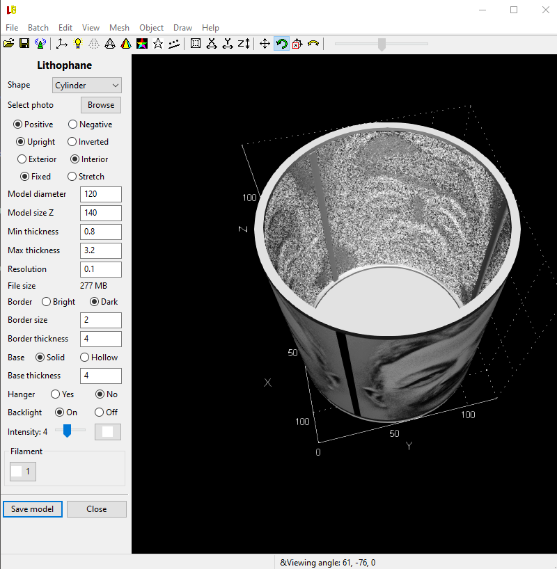

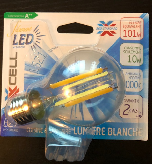

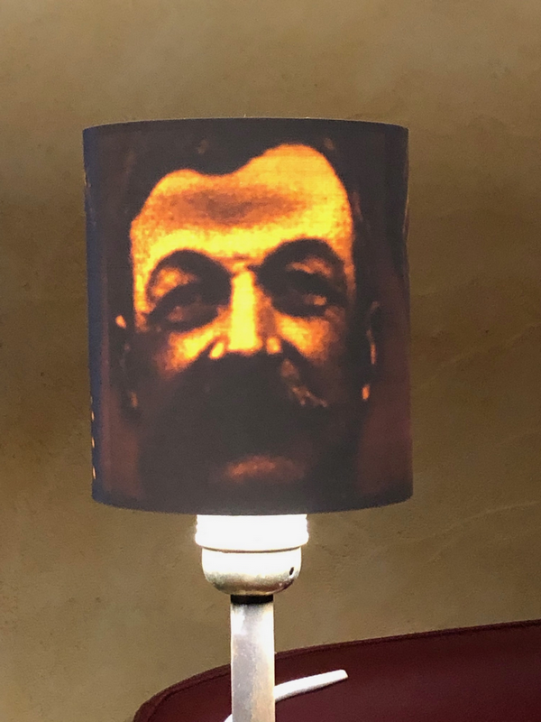

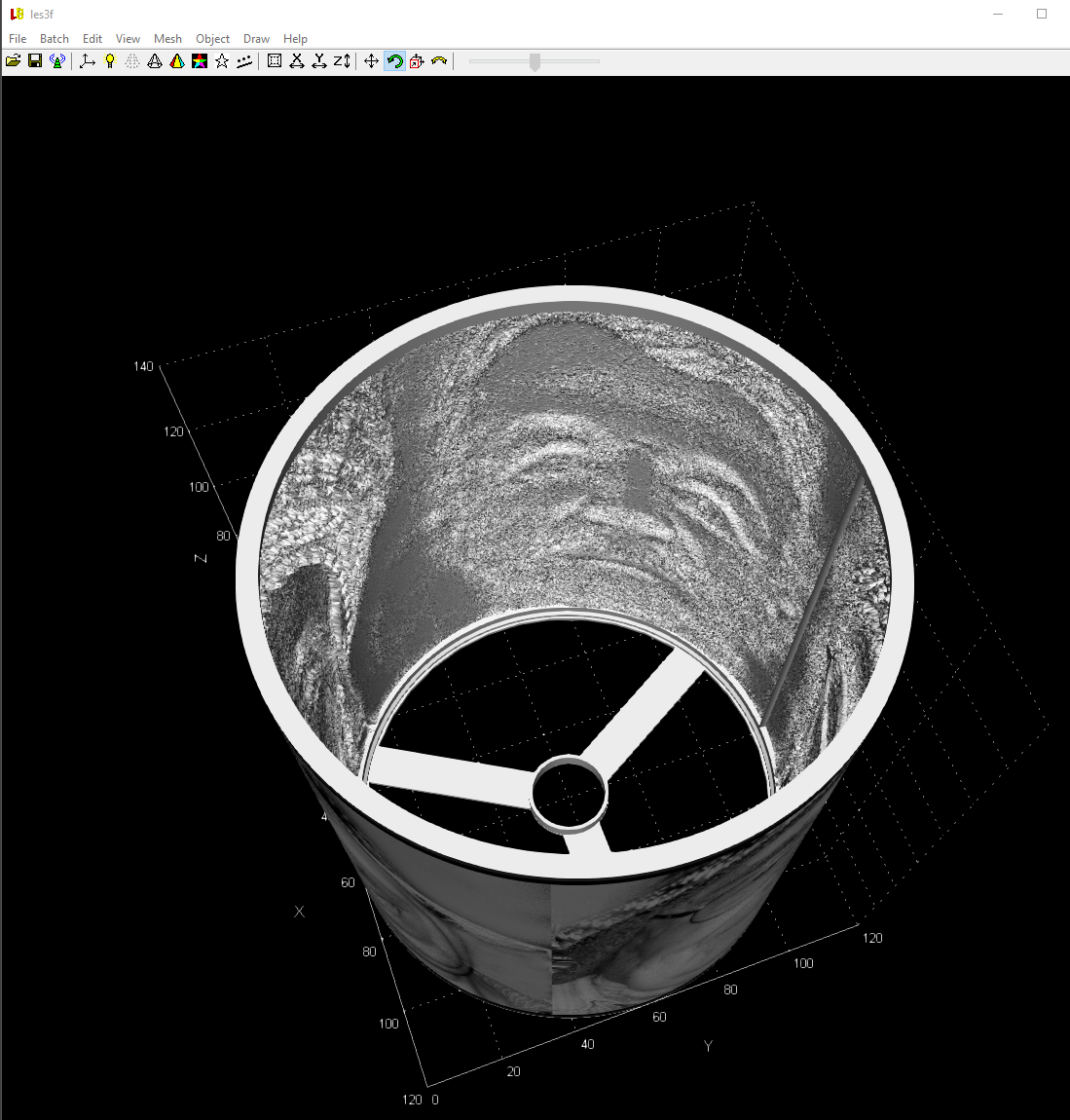

Bastan Posté(e) Février 11, 2021 Auteur Partager Posté(e) Février 11, 2021 Je suis une peu déçu par mon premier essai. Voici le paramétrage dans luban: J'ai ensuite imprimé en 0.16 et 100% pour le remplissage. Presque 48h00 de travail. le résultat est décevant je trouve: Pourtant j'utilise une ampoule qui envoie du lourd ! J'ai utilisé du PLA gris, n'ayant pas (encore) de blanc. Une idée ? Une piste d'amélioration ? Merci !! Lien vers le commentaire Partager sur d’autres sites More sharing options...
Idealnight Posté(e) Février 11, 2021 Partager Posté(e) Février 11, 2021 (modifié) du PLA transparent ? ils ne sont jamais vraiment transparent donc pt que... Modifié (le) Février 11, 2021 par Idealnight Lien vers le commentaire Partager sur d’autres sites More sharing options...
Bastan Posté(e) Février 11, 2021 Auteur Partager Posté(e) Février 11, 2021 @Idealnight Tu es sérieux ou c'est de l'humour ? Demain je reçois une bobine de blanc, je vais refaire un essai. Lien vers le commentaire Partager sur d’autres sites More sharing options...

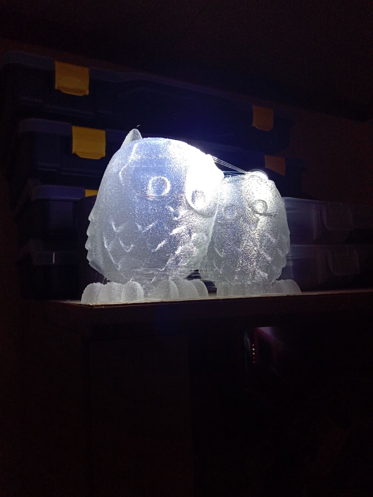

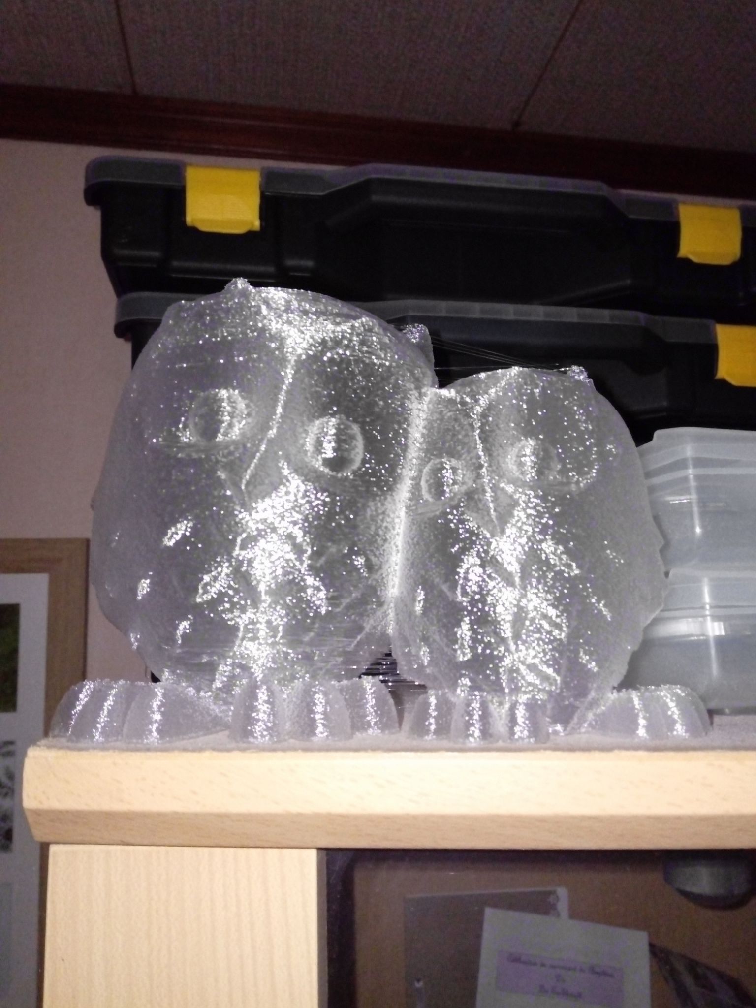

Bestor Posté(e) Février 12, 2021 Partager Posté(e) Février 12, 2021 Salut, je vais intervenir sur certains points, mais je connais pas la lithophanie (pas encore essayé) 1) J'ai du PLA transparent, la bobine a l'air un peu jaunie, mais une fois extrudé avec les bons paramètres, ça fait éclat diamant... J'ai testé sur un hibou (fourni par longer sur cléf usb), en mode vase (0.12mm) pour tester les limites de l'imprimante, ça donne bien, ça s'est un peu effondré sur le haut par manque de support; logique...) 2) Ton ampoule, c'est bien mais 1521 lumen (on ne parle plus en lux depuis longtemps dans les magasins de bricolage...) on peut faire mieux; j'ai acheté une ampoule pour le salon 2500 lumen à MrBricolage, on peut dire qu'il fait clair dans le salon... la chaleur étant égale je trouve. 3) j'ai testé tous mes filaments en mode vase, sur un cube de 20mm, le meilleur résultat est donné par des couleurs bien flashi (jaune, rouge, vert clair), par contre tu peux oublier, le noir (opaque...), le gris, l'argenté, le bois, etc. Le transparent (translucide), ça donne pas mal... Je vais essayer de trouver une photo du hibou pour te donner une idée, ce n'est pas une litho bien sûr, mais ça donne une idée du filament (un bas de gamme acheté pour pas cher en plus). Lien vers le commentaire Partager sur d’autres sites More sharing options...
Bastan Posté(e) Février 12, 2021 Auteur Partager Posté(e) Février 12, 2021 Merci @Bestor pour tous ces indices. Le PLA transparent est entre les mains du transporteur. J'ai reçu aujourd'hui ma première bobine de PLA blanc (je débute). Et je suis tout à fait optimiste car la litho test qui est en cours donne de bien meilleurs résultats à ce stade que la première en gris avec les même paramètres. Wait & See Lien vers le commentaire Partager sur d’autres sites More sharing options...
Bestor Posté(e) Février 12, 2021 Partager Posté(e) Février 12, 2021 Quelques photos de mon hibou et de mon PLA natural... Le bestiau fait 18 cm de haut (vive le zoom de Cura) Une photo prise dans le noir avec le flash du smartphone, une avec une led dedans, et une photo de la bobine Lien vers le commentaire Partager sur d’autres sites More sharing options...

Bastan Posté(e) Février 12, 2021 Auteur Partager Posté(e) Février 12, 2021 (modifié) @Bestor Très sympa le transparent ! L'hiver ne va pas être assez long pour tester tout ça Et pour aller plus loin sur mon problème du début, je pense aussi que d'avoir coché "Intérieur" dans Luban a localisé le relief de la litho à l'intérieur du cylindre, et a donc resserré les sommets, et donc laissé passer moins la lumière. Le PLA gris n'arrangeant rien... L'extérieur lisse est plus joli je trouve, mais ça se paye. Modifié (le) Février 12, 2021 par Bastan Lien vers le commentaire Partager sur d’autres sites More sharing options...

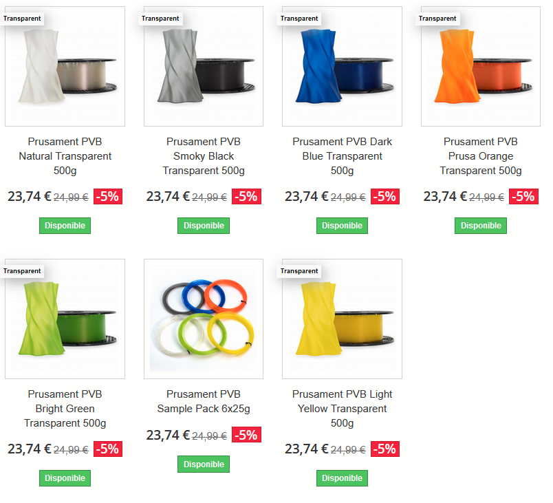

divers Posté(e) Mars 14, 2021 Partager Posté(e) Mars 14, 2021 Il y a depuis peu de temps une nouvelle matière chez Prusa pour ce genre d'application le PVB. Il a le gros avantage de se lisser à l'isopropanol (ça devrait peut-être marcher avec de l'alcool ménager, je n'ai pas essayé). Il y a un kit six couleurs pour faire des essais. Lien vers le commentaire Partager sur d’autres sites More sharing options...
Tyteuf Posté(e) Mars 17, 2021 Partager Posté(e) Mars 17, 2021 Merci pour l'info sur le PVB, c'est semble t'il le même matériaux qui se trouve en couche simple entre les vitrage feuilleté type stadip. Par contre, il faut voire si c'est alimentaire Sinon, à la lecture d'autre post, j'ai bien compris que du vrais translucide clair, en impression 3d, ce n'est pas vraiment possible, au mieux, on aperçois une ombre Lien vers le commentaire Partager sur d’autres sites More sharing options...
divers Posté(e) Mars 17, 2021 Partager Posté(e) Mars 17, 2021 Quel est le rapport entre un abat-jour et un produit alimentaire (je n'est pas lu tous les messages) Le PVB déposé en simple couche et ensuite traité à Isopropanol devient "presque" transparent. Lien vers le commentaire Partager sur d’autres sites More sharing options...
