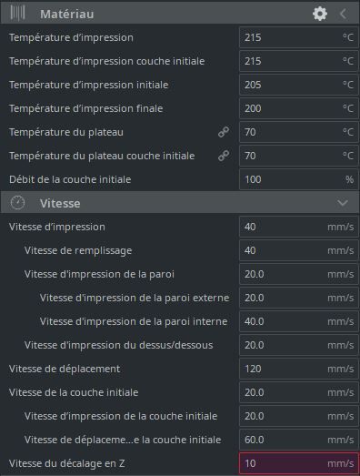

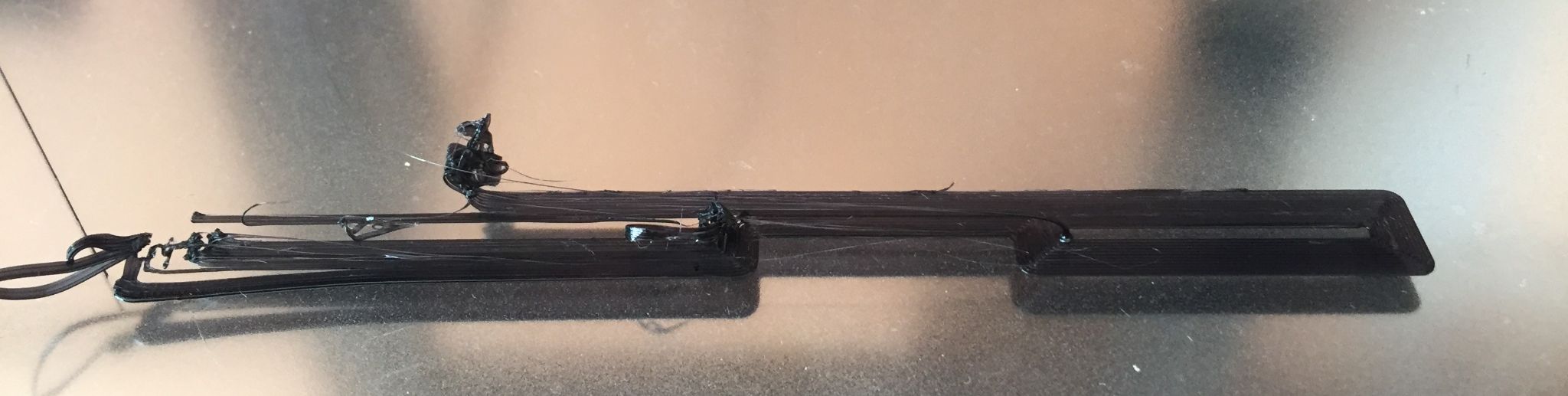

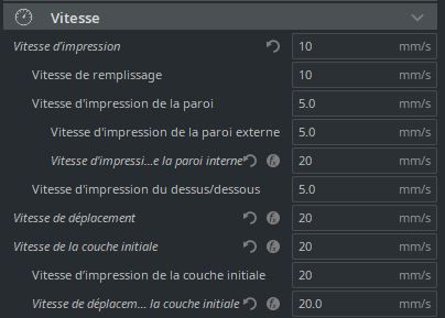

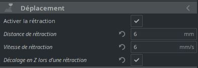

Débutant avec le PTEG, j'ai regardé un peu partout pour avoir la moyennes des réglages, mais malgré plusieurs essais, j'ai toujours un problème, la pièce se décolle et le PTEG s'accumule sur la buse.
Mon bed est un miroir avec laque.
Le PTEG:
Voici la pièce:
Voici les différents réglages:
D'avance, merci de vos bons conseils.

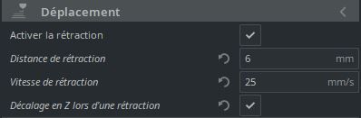

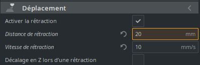

Ta distance de rétraction tu en es sûr (20 mm) ? A la vitesse demandée, il lui faut deux (2) secondes pour effectuer le retrait 🤔. Si ta machine est de type bowden (tube PTFE), celui-ci fait combien de mètres de longueur ?

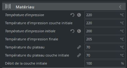

Ta température d'extrusion pour du PETG est basse ainsi que ta vitesse d'impression (10 mm/s).
Oui j'allais faire la remarque la rétraction de 20mm (entre 4.5 et 6 se serait mieux en bowden et 1.5 en direct drive) en distance et une vitesse de 10mm/s (entre 25 et 40 se serait mieux) ?
Et les différentes température qui vacille de 205 a 220° pour du PETG cela me semble bas pour l'un et très bas pour l'autre.
Et la vitesse d'impression être si lent c'est comme sur la route c'est dangereux 🤪.
Remets donc un profil de base pour ton imprimante et en précisant filament PETG

Quand je remet un profil de base, j'ai une température de 215°

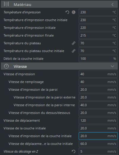

Celui-ci conviendrait-il mieux ?
Modifié (le) par lynyrd
Ta vitesse de rétraction est trop mets 25.

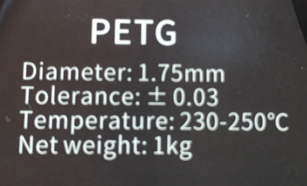

Sinon c'est mieux, faudra voir pour les températures. Regardes sur la bobine du fabricant il préconise une plage de température, si tu as 220/260, tu mets 240 puis tu peaufineras en + ou - par la suite.
il y a une heure, Idealnight a dit :
tu veux dire ça ?

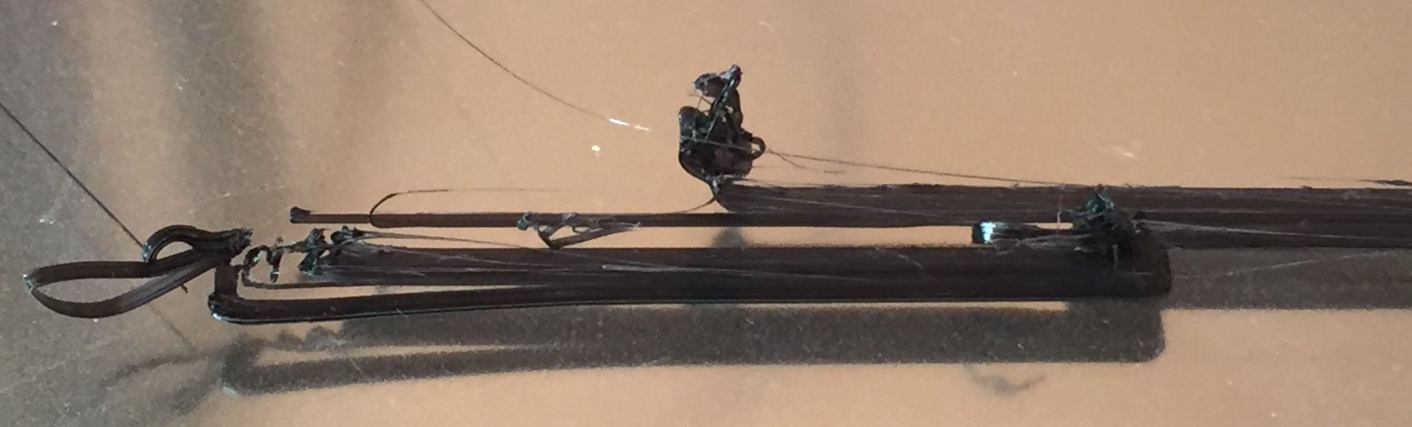

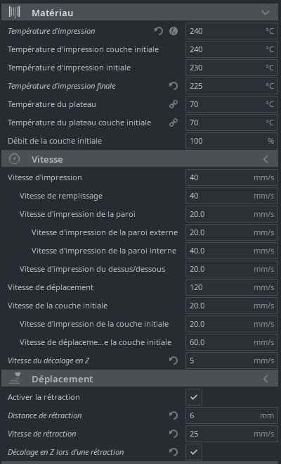

Je reviens vers vous, après avoir fait un essai,le résultat est catastrophique.
Voici mes réglages:

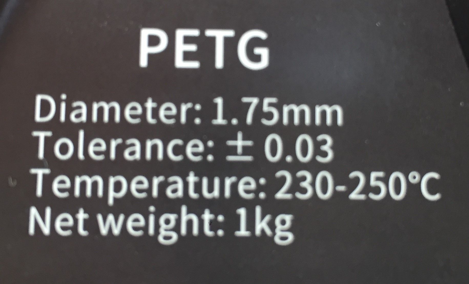

La température indiquée sur la bobine:
il y a 2 minutes, Maya35 a dit :

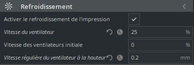

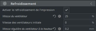

Refroidir le petg pas certain que cela soit une bonne idée. Ta bobine indique 230 tu es en plus a 225
Merci de ton aide.

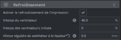

Ceci te parait-il plus judicieux ?
Tu peux essayer sans refroidissement et tu peux aussi laisser le refroidissement mais faudrait pas qu'il s'active dés la 2eme couche,, là il s'active a 0.2 et il vaudrait mieux 0.6 par exemple.
240° c'est bien pour les tests.

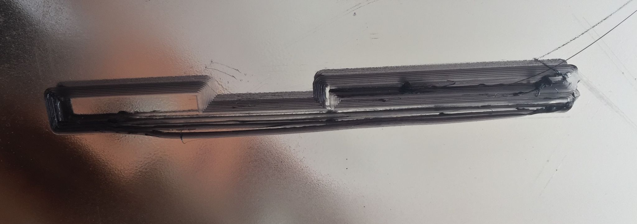

Voici la pièce:

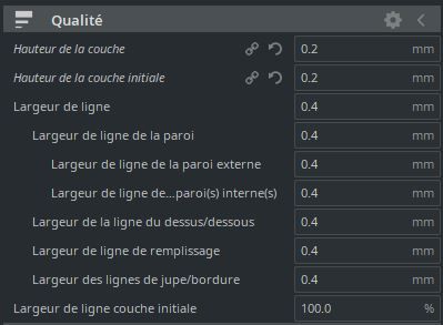

Si tu es en 0.2 d'épaisseur il devrait tourner a plein à la 3ème couche du coup par contre si tu diminue la hauteur de couche penses a corriger la ventilation (3/4 couches c'est bien pour qu'il tourne a plein régime.
il préconise quoi en ventilation sur ta bobine ?
Sur la bobine Eryone, il fait indiqué:
Il n'y a que ça.

Comme je te le disais et aussi @Maya35, testes avec 0 ventilation et procures toi la laque pour l'adhérence si ça persiste
Il y a 20 heures, Idealnight a dit :
J'ai essayé avec 0 ventilation, j'ai mis de la laque, ça n’adhère pas. 😫

@lynyrd tu es sur que tu n'as pas de jeu sur le plateau et qu'il est bien réglé ?
parce que ta première photo de premières couches est étrange avec
* des parties transparentes : trop proche du plateau, mais juste dans un sens
* des parties collées et correctes
* des parties carrément pas écrasées du tout  : trop loin du plateau
