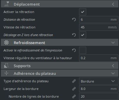

Maya35 Posté(e) Février 12, 2021 Posté(e) Février 12, 2021 Sinon t'es toujours en 0.2 pour la première couche ? Redonne nous tes dernières paramètres et une tof du résultat parceque la on ne sait plus ce que tu as modifié Sinon imprimer toujours dans les coins ça limite

lynyrd Posté(e) Février 12, 2021 Auteur Posté(e) Février 12, 2021 il y a 15 minutes, Maya35 a dit : Redonne nous tes dernières paramètres et une tof du résultat parceque la on ne sait plus ce que tu as modifié

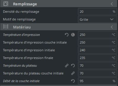

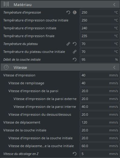

Maya35 Posté(e) Février 12, 2021 Posté(e) Février 12, 2021 (modifié) Pourquoi un flux a 95 pour la première couche ? Ta feuille gratte au milieu ? Parce qu'avec une première couche a 0.20 ton bed doit être nickel Largeur de ligne a 0.4 avec une buse de 0.4 c'est pas d'écrasement par la buse de la couche. Modifié (le) Février 12, 2021 par Maya35 1

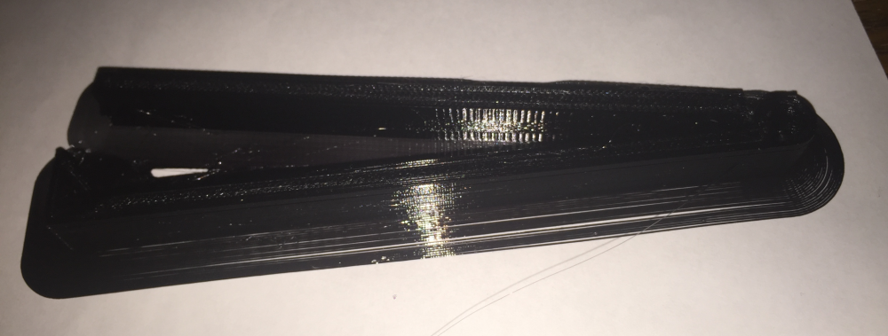

lynyrd Posté(e) Février 12, 2021 Auteur Posté(e) Février 12, 2021 il y a 27 minutes, Maya35 a dit : Ta feuille gratte au milieu ? Parce qu'avec une première couche a 0.20 ton bed doit être nickel Non, elle coince. il y a 28 minutes, Maya35 a dit : Pourquoi un flux a 95 pour la première couche ? C'est ce que j'ai vu sur internet. Voilà la pièce terminée, je l'ai enlevée du bed:
Idealnight Posté(e) Février 12, 2021 Posté(e) Février 12, 2021 (modifié) Tes paramètres sont encore bizarres, tu n'es pas par défaut là. Quand on débute, on prend le profil de base on ne touche a rien sauf la température (éventuellement la ventilation suivant le fil) ensuite on peaufine pour améliorer point par point mais jamais plusieurs en même temps... Modifié (le) Février 12, 2021 par Idealnight
Savate Posté(e) Février 12, 2021 Posté(e) Février 12, 2021 @lynyrd la partie bordure elle est un peu lâche quand même, les cordons ne sont pas écrasés, ni soudés. Tu devrais essayer de baisser un peu plus la tête (ou de régler avec un ticket de cb, le papier est plus fin)
lynyrd Posté(e) Février 12, 2021 Auteur Posté(e) Février 12, 2021 il y a 1 minute, Savate a dit : la partie bordure elle est un peu lâche quand même, les cordons ne sont pas écrasés, ni soudés. C'est en le retirer du bed que cela c'est écarté.
Savate Posté(e) Février 12, 2021 Posté(e) Février 12, 2021 oui, mais non ça ne devrait pas se délaminer comme ça en zoomant la partie du haut semble aussi avoir une partie délaminée, tu es sur de de ton débit de filament ?
lynyrd Posté(e) Février 12, 2021 Auteur Posté(e) Février 12, 2021 il y a 4 minutes, Savate a dit : délaminée que veux-tu dire ?
Maya35 Posté(e) Février 12, 2021 Posté(e) Février 12, 2021 Bon avec un flux a 95 parceque tu as vu cela sur intetnet... je te conseille de reprendrez les bases du calibrage. Cf section tutos J'ai ca, j'dis rien

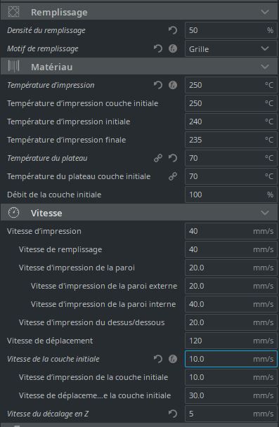

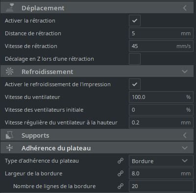

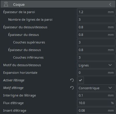

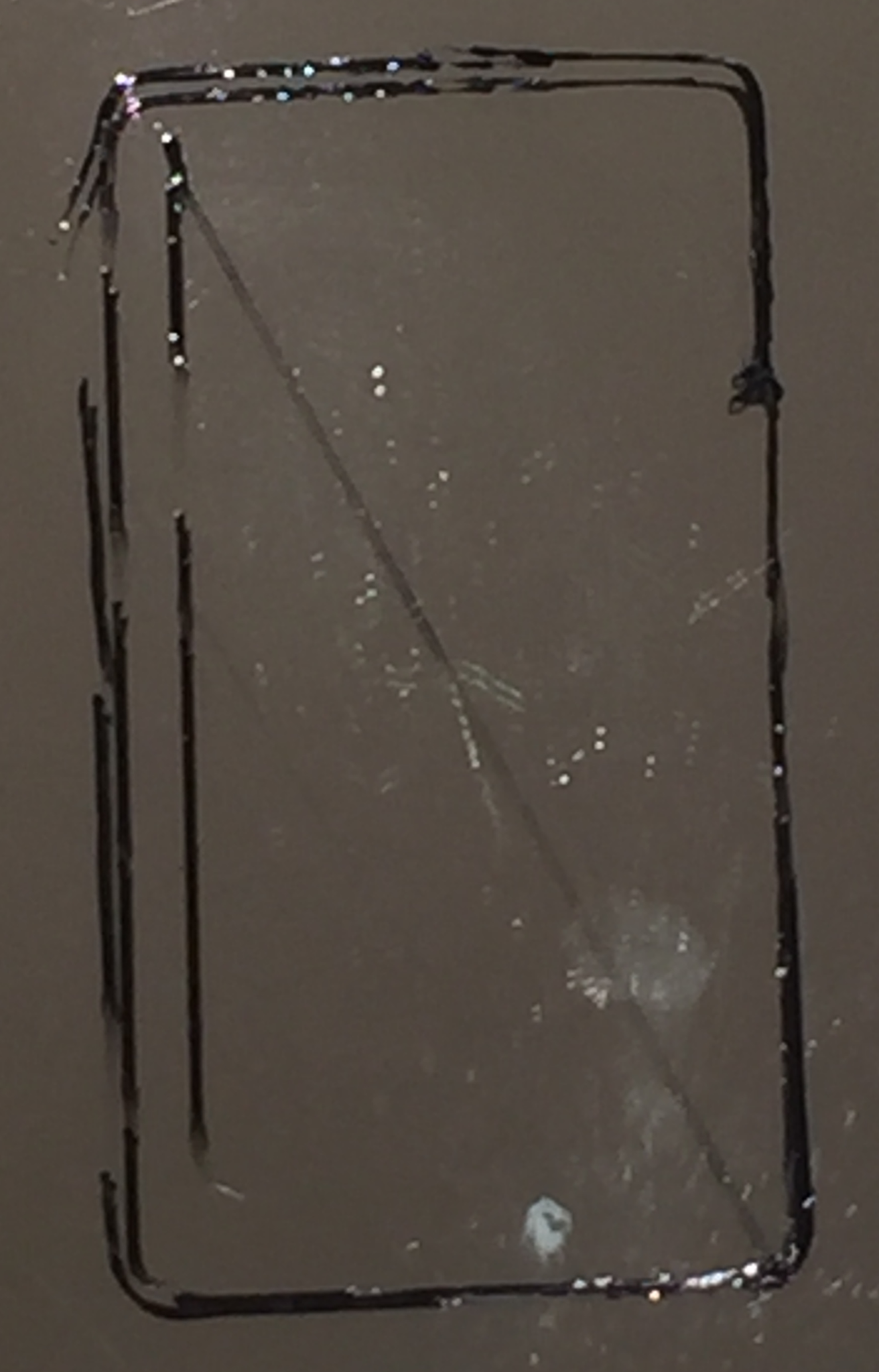

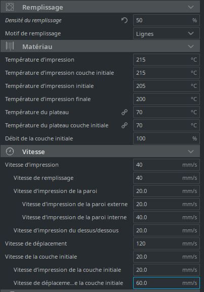

lynyrd Posté(e) Février 14, 2021 Auteur Posté(e) Février 14, 2021 Bonjour, J'ai fait un test, voilà le résultat: Les réglages: Rien ne fonctionne, si vous pouvez me donner des réglages basic que je pourrais affiner. Merci.
Maya35 Posté(e) Février 14, 2021 Posté(e) Février 14, 2021 Tu l'as bien calibre en suivant les tutos ? (Extrudeur toussa...)
Idealnight Posté(e) Février 14, 2021 Posté(e) Février 14, 2021 Soit tu es bouché au niveau de la tête soit trop proche car ton filament est inexistant ou très faible a certains endroits

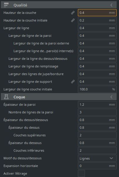

lynyrd Posté(e) Février 14, 2021 Auteur Posté(e) Février 14, 2021 (modifié) Le 12/02/2021 at 19:56, Savate a dit : de régler avec un ticket de cb, le papier est plus fin J'ai réglé avec du papier de caisse, l'extrudeur a été calibré. Voici les réglages de base dans Cura pour du PETG générique: Modifié (le) Février 14, 2021 par lynyrd
n.boitte Posté(e) Février 14, 2021 Posté(e) Février 14, 2021 0.4 en hauteur de couche si ta buse fait 0.4 comme semble l'indiqué les largeur paroie c'est pas possible en 0.4 de Ø de buse c'est maxi 0.33 et de coutume on dépasse pas 0.3 as tu el babystepping sur ta machine?
lynyrd Posté(e) Février 14, 2021 Auteur Posté(e) Février 14, 2021 il y a 11 minutes, n.boitte a dit : as tu el babystepping sur ta machine? C'est dans Marlin qu'il faut le régler ? Je n'ai pas fait.
n.boitte Posté(e) Février 14, 2021 Posté(e) Février 14, 2021 c'est une option de marlin elle de permet de modifié ton ofset de Z pendant l'impression moi je règle au papier mon bed le mieux possible comme j'ai un bl touch je régle mon décalage palpeur ensuite je me suis fait un STL d'un carré de 150 x 150 une hauteur de couche à 0.2 je lance le print et le babystep me permet de régler mon décalage 0.01 par 0.01 au départ je met une valeur pour être sur de pas toucher mon bed et je règle
